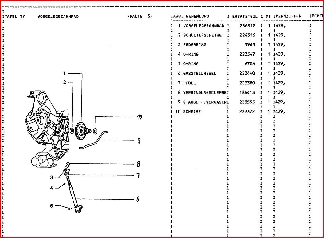

    Hallo Leute,
    ich merke, dass sich der Gaszug meiner Vespa langsam aber sicher von mir verabschiedet, und bevor ich auf der Straße liegen bleibe will ich davor den Zug austauschen.
    Da ich aber sowas noch nie gemacht habe habe ich erstmal Fragen zum Kauf des Zuges:
    Was muss ich beachten? Gibt es spezielle Züge für die Automatik? Muss ich eine bestimmte Länge kaufen? Oder schneidet man sich den zu?
    schönen Abend noch
    Dennis

    Geh in deinen Laden des Vertrauens sag welches Modell du hast und das du einen Gaszug brauchst.
    Meiner Meinung nach ist Gaszug = Gaszug.
    Dazu solltest du noch so nen KLeinen Schraubpenöpel kaufen mit dem man den Zug am Vergaser einhängt.
    Also, du Harkst den alten aus, unten am Vergaser.
    Dann schaffst du dir platz nach oben wo der Gaszug besfestigt ist, harkst ihn aus und zeihst ihn raus.
    Den neuen von oben reinkomplett durchschieben, vorher am besten etwas spüli oder öl an den Zug.
    Dann oben einharken und unten.
    Den rest kanst dann abschneiden, welcher Überbleibt.
    Grüsse
    • August 11, 2008 at 08:00
    Hi, nette Anleitung, nur leider für ne "Automatika" nicht brauchbar. Der Zug geht NICHT zum Vergaser sondern unten zum Motor. Von da aus wird die Ölpumpe und der Vergaser über Gestänge betätigt. Wenn ich mich nicht täusche kommt der Zug unter der Plastikverkleidung an. Wird dort am Hebel (6) eingehängt. Der Hebel (9) überträgt dann die Bewegung zum Vergaser.

    okay, aber bei der Wahl vom Gaszug gibts also keine Einschränkungen?
    • August 12, 2008 at 16:50
    Hi, doch der muß lang genug sein. Was willst Du denn, den Zug und die Hülle tauschen? oder nur den Innenzug?
    Wenn Du den beim Vespahändler kaufst, oder beim Onlinehandel bestellst sollte der immer passen.
    klaus

  • jonnieboy83
    Jever
    PK 50 XL 1 Automatic + E-Start Bj. '89
    • October 29, 2008 at 01:26
    Hi Leuts.
    Zu der Grafik habe ich mal eine Frage:
    Habe mir vor ein paar Tagen eine PK 50 XL Automatik zugelegt und mir ist aufgefallen, dass ich den Stellhebel (6) ohne weitere rausziehen kann, wenn der Gaszug ausgehängt ist.
    Ist das normal?
    Danke
