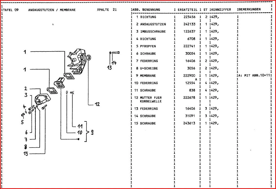

    Hi, das hört sich nicht gut an, die Automatik hat einen Membranblock welcher das Zurückströmen des Gases verhindern soll. Wenn da wieder was rauskommt, ist warscheinlich eine Membran lose oder kaputt.

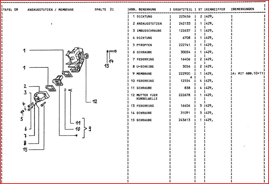

    • August 12, 2008 at 17:17
    Hi auf dem Bild ist der "Ansaugstutzen" mit einem Pfeil gekennzeichnet. Wenn Du den Vergaser abschraubst, ( die zwei goldenen Schrauben) und das Luftfiltergehäuse abnimmst, kommst Du an den Ansaugstutzen (2). Der wiederum ist mit drei Schrauben mit dem Membranblock (9) verschraubt. Achtung beim Abnehmen des Vergasers die zwei Gestänge aushängen, die sind jeweils mit einem Platikklip gesichert. Um an die dritte Schraube zu kommen mußt Du die Schraube (Stopfen 5) rausdrehen.
