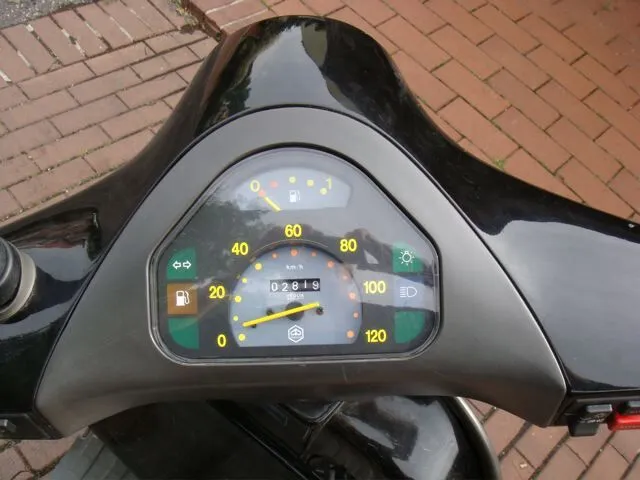

    Hallo Vespinos,
    ich habe vor ein paar Tagen eine geerbte LS 125 BJ 92 aus Spanien nach Berlin geholt und möchte sie dem TÜV vorstellen.
    Als offensichtlichen Mangel fällt mir erst einmal nur die nichtleuchtende Neutral-Anzeige auf, die ich von meinem Motorrad kenne.
    Ist die vielleicht gar nicht üblich bei Vespas?

    Eine LS 125 habe ich zwar noch nie gehört, aber eine Leerlaufanzeige hat keine Vespa. Man sieht ja auch am Drehgriff, wenn die beiden Punkte nebeneinanderliegen.

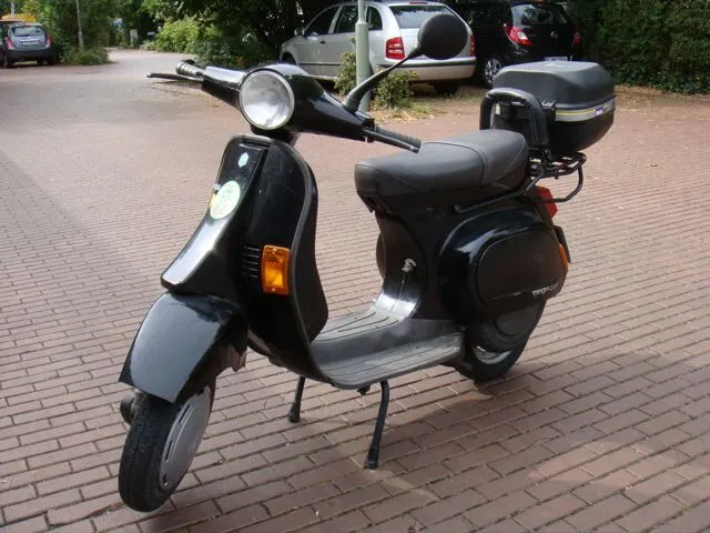

    Also...
    ...Vespa 125 FL Elestart steht in den spanischen Papieren und sie ist von 1992 und ganz toll!
    Das mit dem fehlenden Neutrallicht habe ich kapiert, da suche ich nicht länger nach - komme eben vom Motorrad.
    LS hat mir ein Spanier gesagt, das seien dann später die Lussos geworden, wobei ich jetzt weiß, dass es Lussos längst gab...
    Nun denn - morgen mache ich noch ein hübsches Bild von Avi (im Moment ist nur das Tankbild aus der galery da) und dann hoffe ich auf Wiedererkenner in der Gemeinde.
    Gute Nacht · Berta

    Meiner Meinung nach ist das ne PK 125 Xl 2....
    Man möge mich steinigen!
    Der SF-Nob
    "Woanders is' auch scheiße!"
    "Abseits is', wenn dat lange Arschloch zu spät abspielt." (Hennes Weisweiler)
    567
    28,047
    5,438
    • August 12, 2008 at 01:41
    Wieso steinigen?
    Sieht für mich auch nach 'ner XL2 aus. Wahrscheinlich hieß die in Spanien nur anders!
    Falsch! Bei einigen Cosaken und US-Versionen war das Standard. Ich habe sogar noch eine Schaltraste mit Neutralschalter liegen.

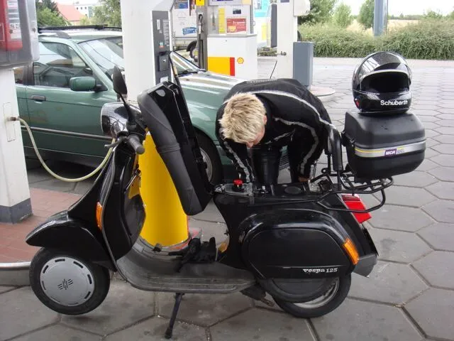

    Mal was anderes:
    tankst Du da gerade Gemisch?
    Die Kiste hat doch, so sie nicht verändert wurde, Getrenntschmierung!?
    Horst
    • August 12, 2008 at 09:58
    Außer den Automatikmodellen hatte keine PK jemals Getrenntschmierung. Auch nicht die späten Modelle, man kann da nicht unbedingt von Cosa oder PX auch auf PK schließen.
    Wie man auf dem Foto u. a. am Vorhandensein eines Bremspedals erkennen kann, handelt es sich um ein Schaltmodell, das man mit Gemisch betanken muss.

    • August 12, 2008 at 10:03
    Aha, schon wieder schlauer! :)

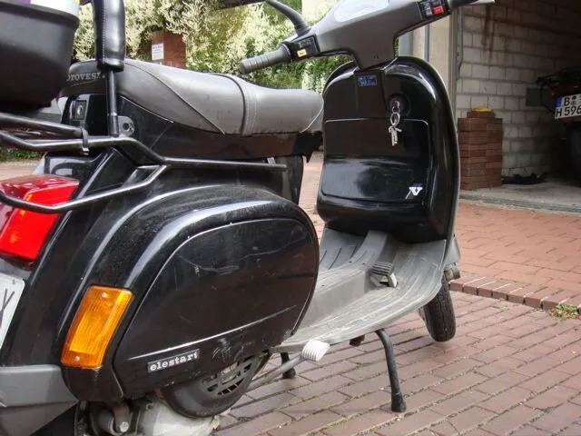

    Jetzt habe ich neue Bilder von Avi (von "avispa", spanisch Wespe) und freue mich, wenn sie bei der Definition helfen.
    Ja - ich tanke Gemisch 1:50.
    Das mit der Getrenntschmierung kam wohl erst nach '92...
    Mein Bremslicht der Handbremsund funktionniert leider nicht. Das will ich erst in Ordnung bringen, bevor ich zum TÜV fahre.
    Dazu wäre eine Wartungsbuch toll und dazu wiederum muss ich wissen, wonach ich da suchen muss.
    Schaut hin und urteilt...
    Vielen Dank im voraus · Berta

    Schaut fast aus wie meine Pk50xl2 nur das du mehr Power hast.

    • August 12, 2008 at 11:10
    Das Bremslicht kann bei Betätigung der Vorderradbremse nicht leuchten, weil kein Geber dafür vorhanden ist. Ist einfach so, da kann auch der TÜV nichts bemängeln, weil Standard. Auch die deutsche PK 125 XL 2, der dein spanisches Modell entspricht, hat keinen Geber fürs Bremslicht bei Betätigen der Vorderradbremse und trotzdem die Homologation geschafft.
    Bremslichtschalter fürs Vorderrad gab es bei seilzugbetätigten Vorderradbremsen nur bei einigen Modellen in ganz wenigen Ländern, ich meine z. B. bei der T5 in dänischer Ausführung. Da ist die Bowdenzughülle zweigeteilt, dazwischen ein Schalter, durch die Kompression der Hülle beim Betätigen der Bremse wird der Kontakt fürs Bremslicht hergestellt.
    Erst mit Einführung der PX mit Scheibenbremse 1998 gab es das Bremslicht auch bei Betätigung der Vorderradbremse serienmäßig in Deutschland und vermutlich auch in Spanien.

    eine PK scheint es ja auf alle Fälle zu sein, XL statt FL kann ich mir auch ganz gut vorstellen und statt der 2 kann man vielleicht auch elestart sagen?
    Die Nummer ist VMX6T 3007### (die letzten drei Ziffern habe ich hier mal weggelassen).
    So eine habe ich gerade in einer Liste unter vespa-smallframe.de gefunden, allerdings nur bis 1990.
    Meine ist 1992 erstzugelassen, aber vielleicht hat sie einfach ne Weile im Laden gestanden...
    Gruß · Berta

    Ist schon richtig so. Die 2 aus XL 2 hat nichts mit Elestart zu tun, sondern mit dem Facelift, d. h. die XL 2 hat u. a. einen anderen Lenker, Tacho, Sitzbank, Handschuhfach, Kotflügel und auch einige weitere technische Änderungen gegenüber der XL (1) erfahren.
    Was mich ein wenig wundert ist, dass auf deiner Sitzbank Motovespa statt Piaggio steht, was dafür spricht, dass es sich um ein in Spanien in Lizenz produziertes Modell handelt. Gleichzeitig entspricht aber das Rahmennummerpräfix mit VMX6T auch der italienischen Produktion. Die spanischen Motovespas haben normalerweise völlig andere Rahmennummernpräfixe als die italienischen Piaggio Vespas. In deinem Fall sollte das aber die TÜV-Prüfung vereinfachen, weil der Prüfer dann auf die Unterlagen der deutschen PK 125 XL 2 zurückgreifen kann, die meines Wissens in Deutschland noch bis ca. 1994 angeboten wurde.
    Habe mir gestern einige ehemalige PK 125 XL2 der spanischen Post angesehen, die ein Bekannter jetzt zusammen mit einem größeren Posten an Correos-PXen importiert hat und hier verkauft. Die hatten ebenfalls alle "italienische" Fahrgestellnummern (und wurden vor Verschiffung nach Nigeria gerettet, wo die sowieso schon gebeutelten Geräte wahrscheinlich total an den Grund geritten worden wären).
