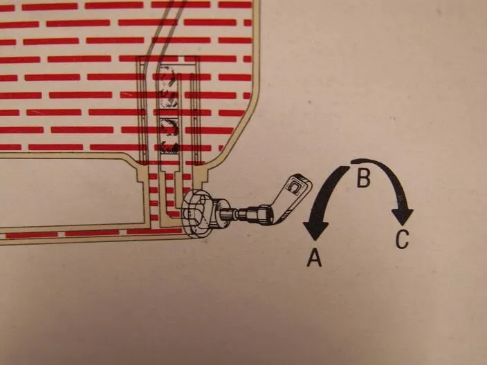

    hallo!in welcher lage bei einer pk 50 s bj 83 wird die benzinhanstange eingebaut und in welcher stellung ist reserve und normahlbetrieb!!gibt es bilder aus einer [lexicon='bedienungsanleitung',''][/lexicon] oder ähnliches???danke für eure infon vorab!!gruß gernot

    Ich dnke nach links ist zu, Mitte offen, rechts is Reserve.
    Si isses zumindest bei den LF's.

    Wenn du draufsitzt , auf der Vespe und nach unten schaust und ein R siehst = Reserve und wenn du ein C siehst = Zu ( in Italienisch Chiuso oder so ) und ist der Hebel senkrecht , ist es die normale Fahrtstellung .

    Und einbauen normal auf zu.
