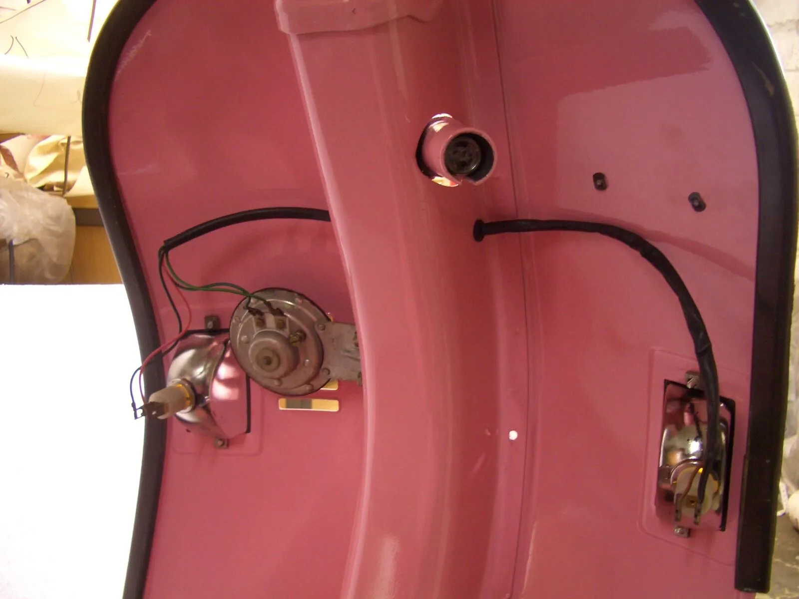

    hey hab nen Problem meine hupe an der PK 50 XL tut nemme wo sitzt die denn genau?????
    • August 13, 2008 at 16:01
    Da, Aber daran liegt das nicht, da ist WARSCHEINLICH, der Hupengleichrichter kaputt.
