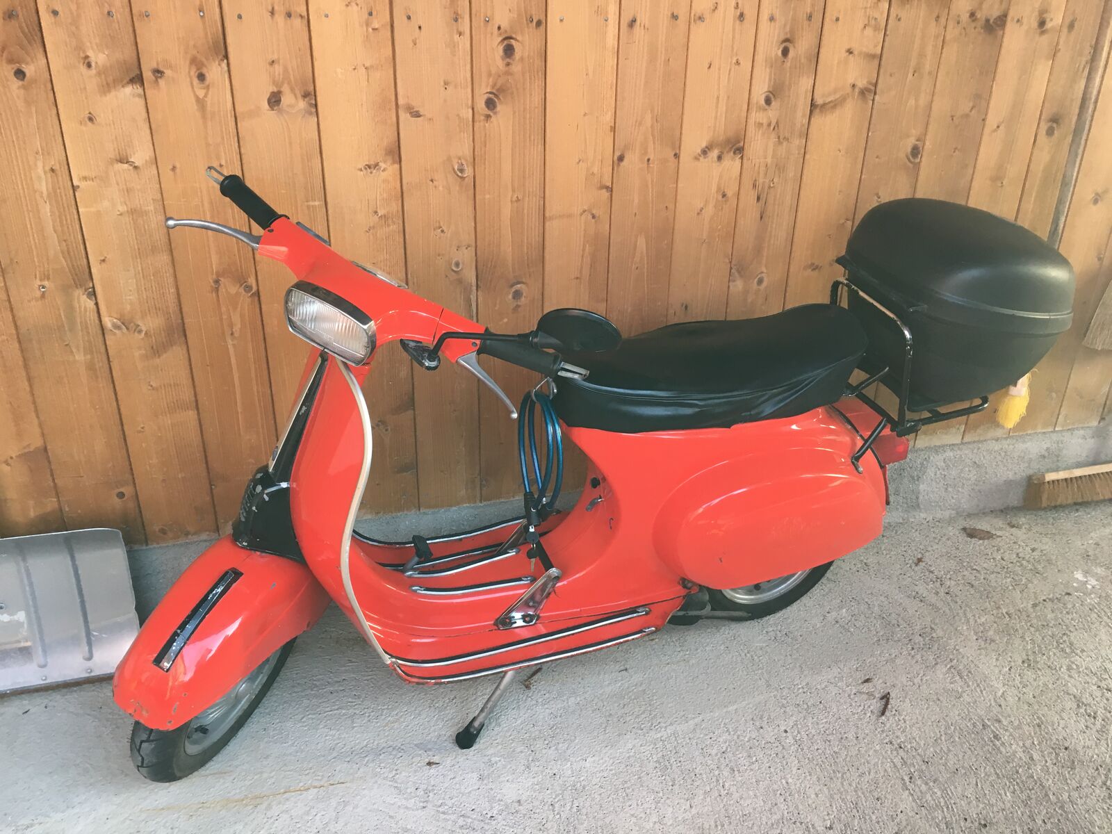

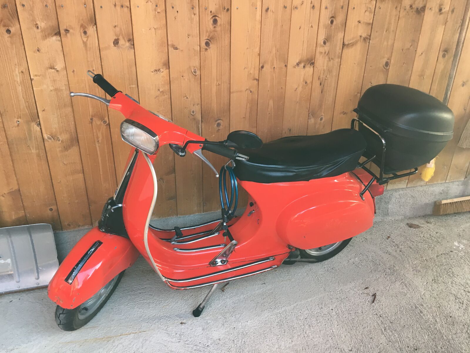

    Ich bin bzw meine Freundin sind heute Besitzer/in einer Vespa 50 N Spezial (V5B3T) BJ 75 geworden.
    Für uns ist Vespa Komplett neu und hoffen hier viele Fragen beantwortet zu bekommen, da hier und da noch etwas Arbeit auf uns zu kommt.
    Aber hätte schon mal gleich ne frage.
    Wie ist das mit dem Gaszug.
    Geht der normal nicht wieder in die Grundstellung zurück?
    Habe nämlich einen Vespa mit Blinker an den griffen. Die allerdings demontiert sind. Jetzt hat wahrscheinlich n Vorbesitzer mal die Gas-rückholfeder demontiert da er mit Handzeichen fuhr.
    Wo bekomme ich so eine Feder her?
    Und...
    Hat wer oder gibt es wo eine Bedienungsanleitung oder/und eine Reparaturanleitung als PDF?
    Wäre ne coole Sache
    Gruß JUMA und Bernie

    Bei der Special gibt es nur eine Feder im Vergaser, damit der Schieber wieder zurück geht, wenn am Gas gedreht wird- der Griff geht nicht von allein auf Grundstellung, eventuell mit Carambaspray nachhelfen,(alles einsprühen, was sich bewegt) damits im Allgemeinen leichter geht
    Gutes Gelingen !
    Trau keinem über 50 mit Namen "Vespa" !
    • March 25, 2017 at 22:40
    Glückwunsch und willkommen im Forum !
    Das der Gasgriff nicht zurück springt ist normal, denn stell dir vor du möchtest rechts abbiegen und der Motor würde drosseln, denn du musst ja ein Handzeichen geben vorm abbiegen.

    Glückwunsch auch von mir. Wie meine Vorredner schon sagten, der Gasgriff geht nicht von selbst in die Ausgangsstellung zurück da in Italien keine Blinker montiert sind und somit per Handzeichen das abbiegen angezeigt werden soll. Wenn man nach rechts abbiegt muss man ja die Gashand loslassen, dann würde ja im Normalfall der Gasschieber zugehen und die Geschwindigkeit drastisch zurückgehen. Deshalb hat die Special sogar serienmäßig noch eine Klammer am Gasrohr, welche das Zurückdrehen des Gasgriffs in Ausgangsstellung nochmals erschwert. Ist auch mit Lenkerendblinkern geschickt, weil der Blinkerschalter dermaßen ungeschickt angebracht ist, dass man einen sehr langen Daumen braucht um ihn zu betätigen, oder man lässt halt den Gasgriff los.
    PS: Du hast eine sehr schöne Vespa erworben, Glückwunsch. Aber das Topcase sieht mMn einfach Scheiße aus und ist eine typisch deutsche Angewohnheit, vergleichbar mit Socken in Sandalen zur kurzen Hose. Kann man machen, ist halt Mist. Jaja ich weiß: Ist total bequem etc... Mir gefällt´s halt nicht und hat an einer Vespa nichts zu suchen (persönl. Meinung)

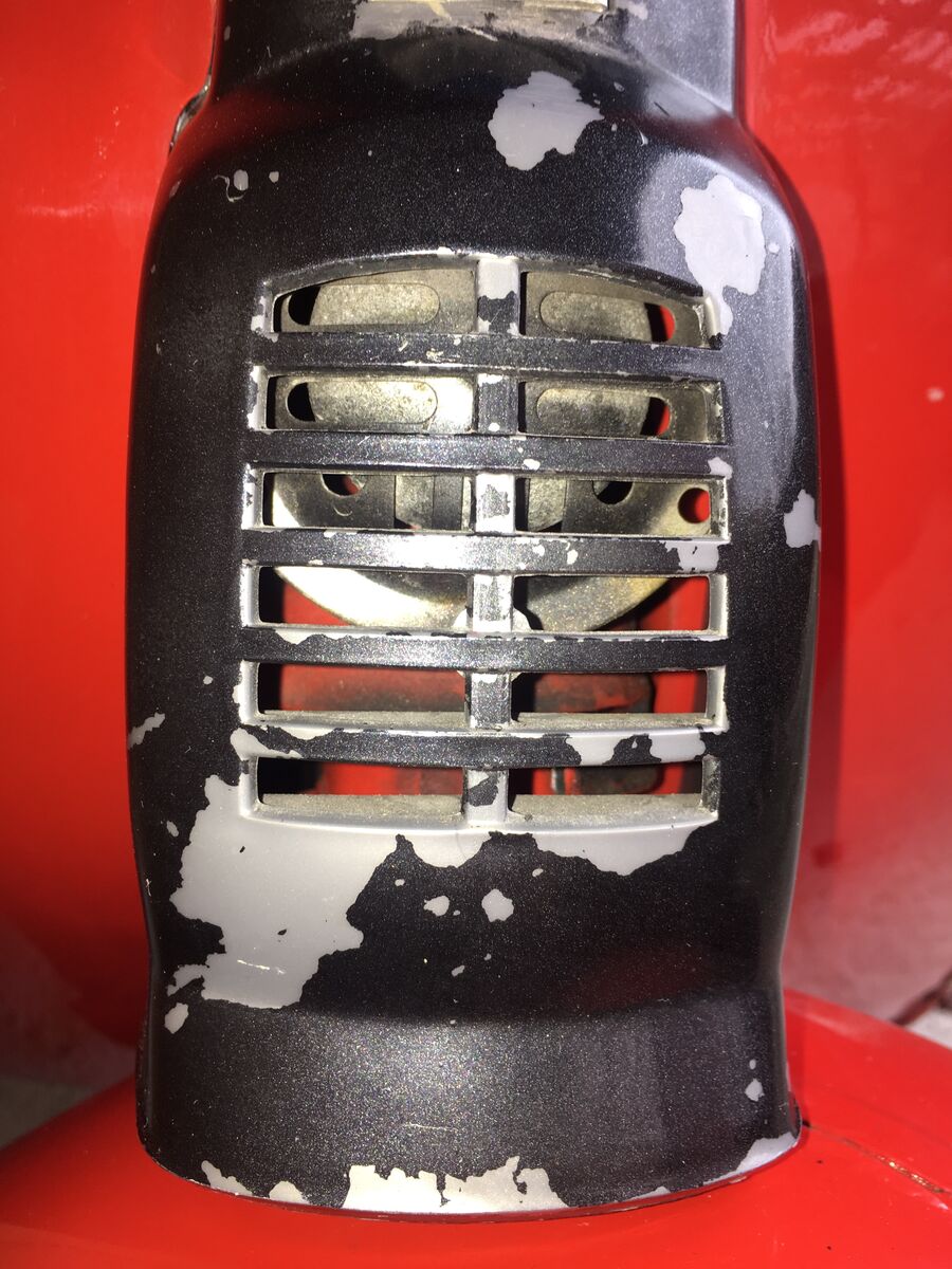

    Achja, wie ist das mit der Hupe?
    Also da ist zwar eine unter dem Plastik versteckt, aber n hupenknopf dafür hab ich nicht gefunden... wuetend-)

    Die Hupe ist wohl montiert, aber deswegen nicht auch gleich angeschlossen. Der Knopf dafür sitzt normalerweise auf dem Schalter rechts am Lenker.

    Die Hupe ist nur Attrappe, stilgemäß wird an die Special eine Fahrradklingel angeschraubt --)

    Was die Hupe ist nur ne Attrappe??? wuetend-)
    Deshalb auch kein Knopf dafür...

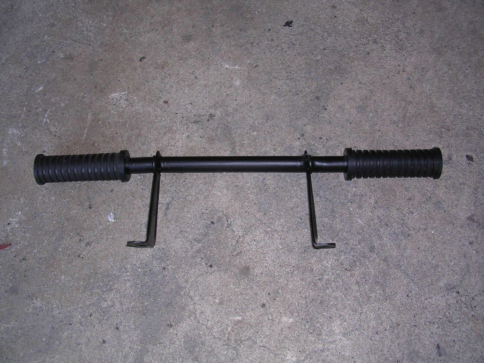

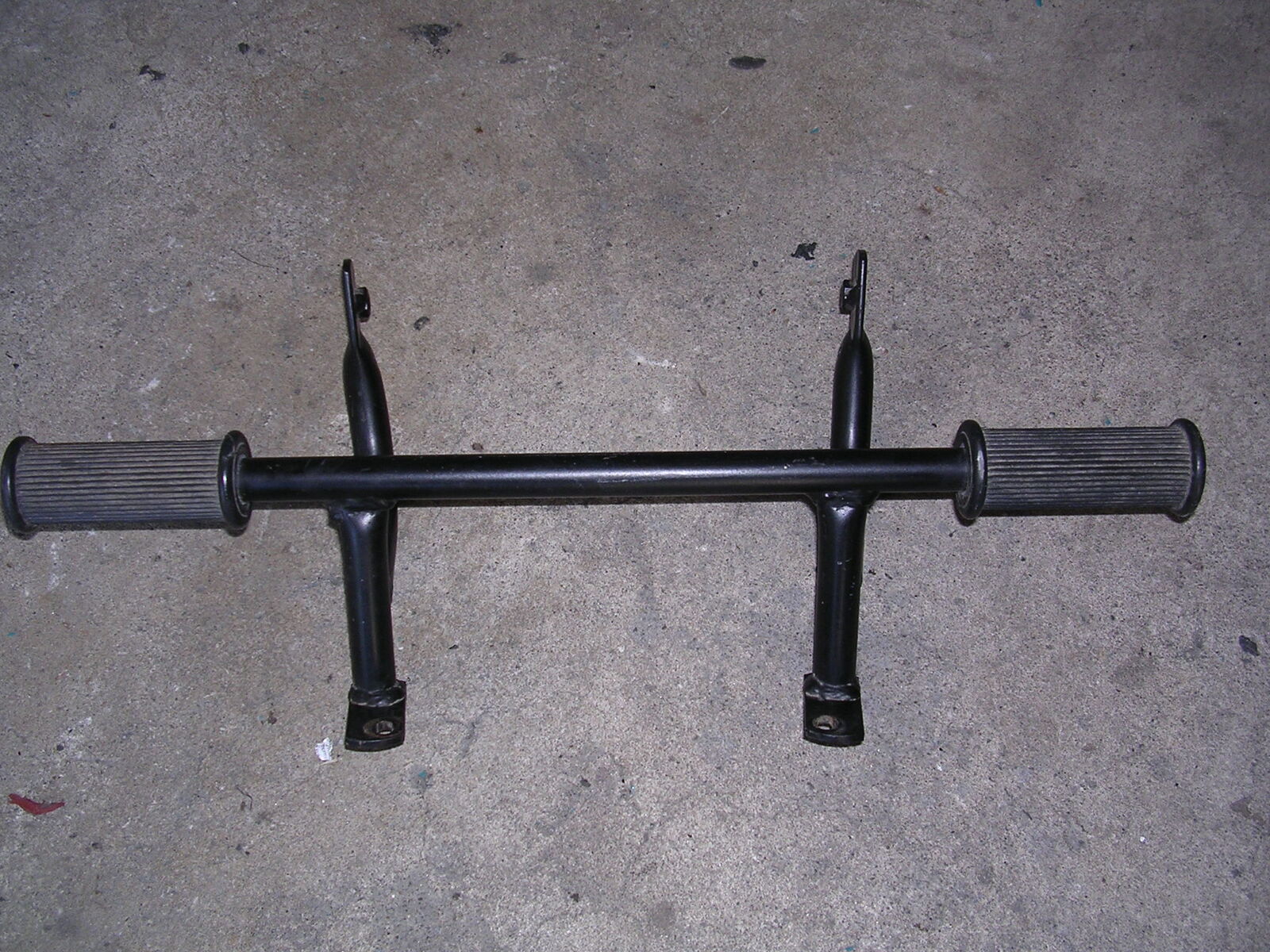

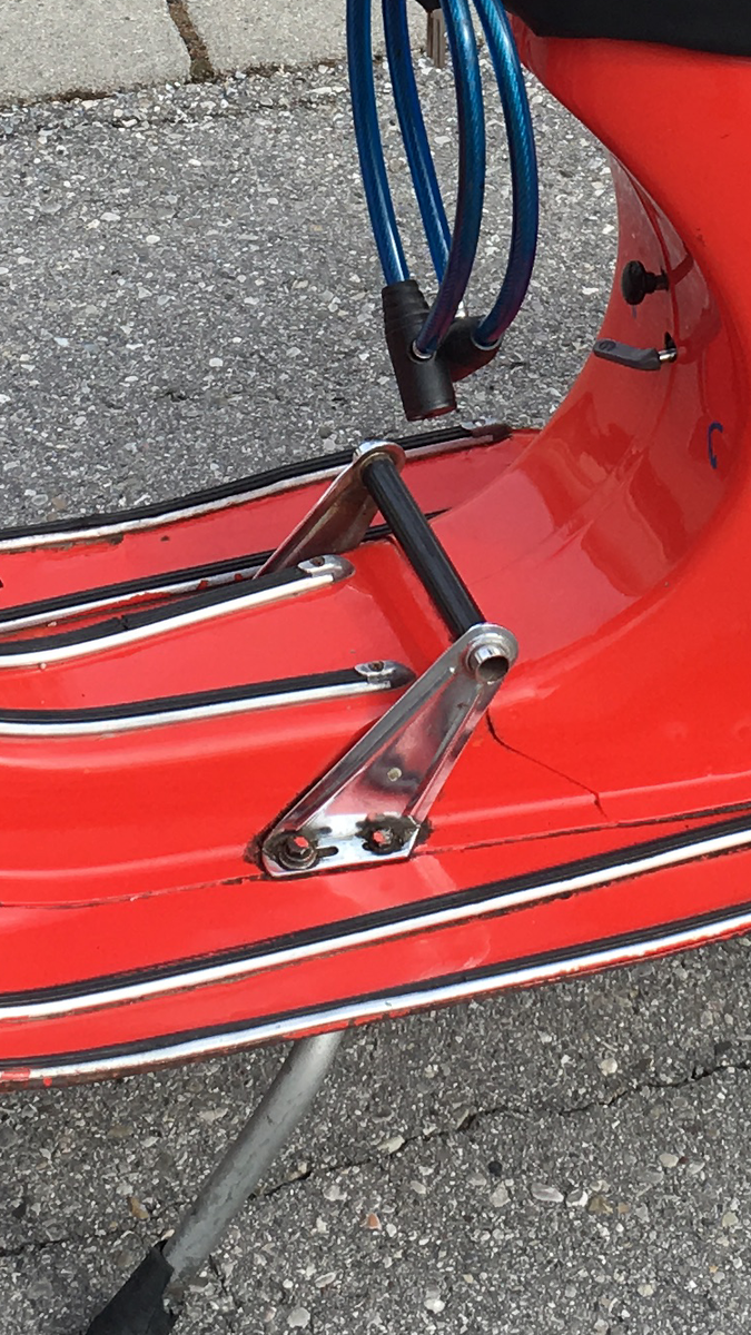

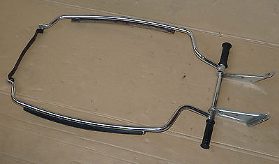

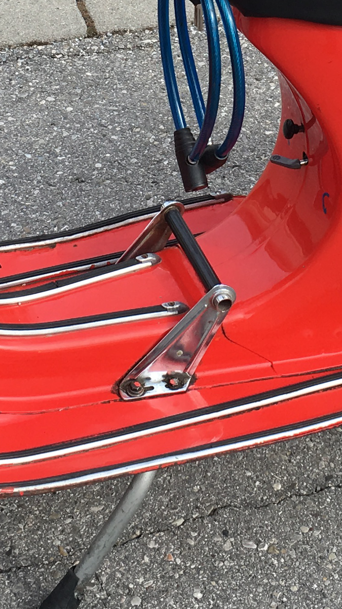

    Achja, bei meiner Vespa war mal so n Bügel mit Fußrasten für den Sozius verbaut. Hat der Vorbesitzer gemeint. Was halten ihr von dem Bügel?
    Gibt's die Dinger noch?
    Hat wer n Bild im verbauten Zustand davon?
    Und gibt's hier ne Erklärung wie man das lenkradschloss austauscht? Hab keinen Schlüssel dafür... :S

    meinst Du Fußrasten für den Sozius?
    Gibst bei mir auch mit Befestigungsleisten für die hinteren Sturzbügel (siehe Bilder).
    Bei Interesse nur: conny1938@aol.de
    Gruß, Cornelius

    Ja so Fußrasten...
    Bei mir ist nur noch der Halter davon übrig geblieben... :(
    Aber bei mir war angeblich mal irgendein Stürzbügel dran...
    Laut Vorbesitzer...
    (Hab mal gegooglt)
    Aber macht das Sinn? So Fußrasten?
    Oder is das doch nur für kleine Soziusse?
    Und der stürzbügel...naja, n nettes Extra...aber hindert ja nur beim motordeckel öffnen oder?

    Es ist schon sehr bequem für den Beifahrer! Wo soll dieser denn seine Füße hinstellen? Zudem sind die Fußleisten schnell ein-oder auszubauen.
    Gruß, Conny

    Wie schon oben geschrieben ist dort eine Klingel unter dem Lenker angebracht, mit einem speziellen Halter.

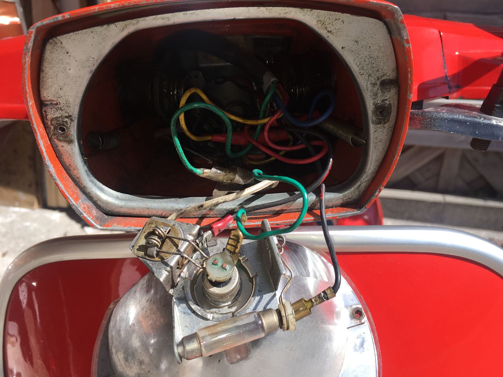

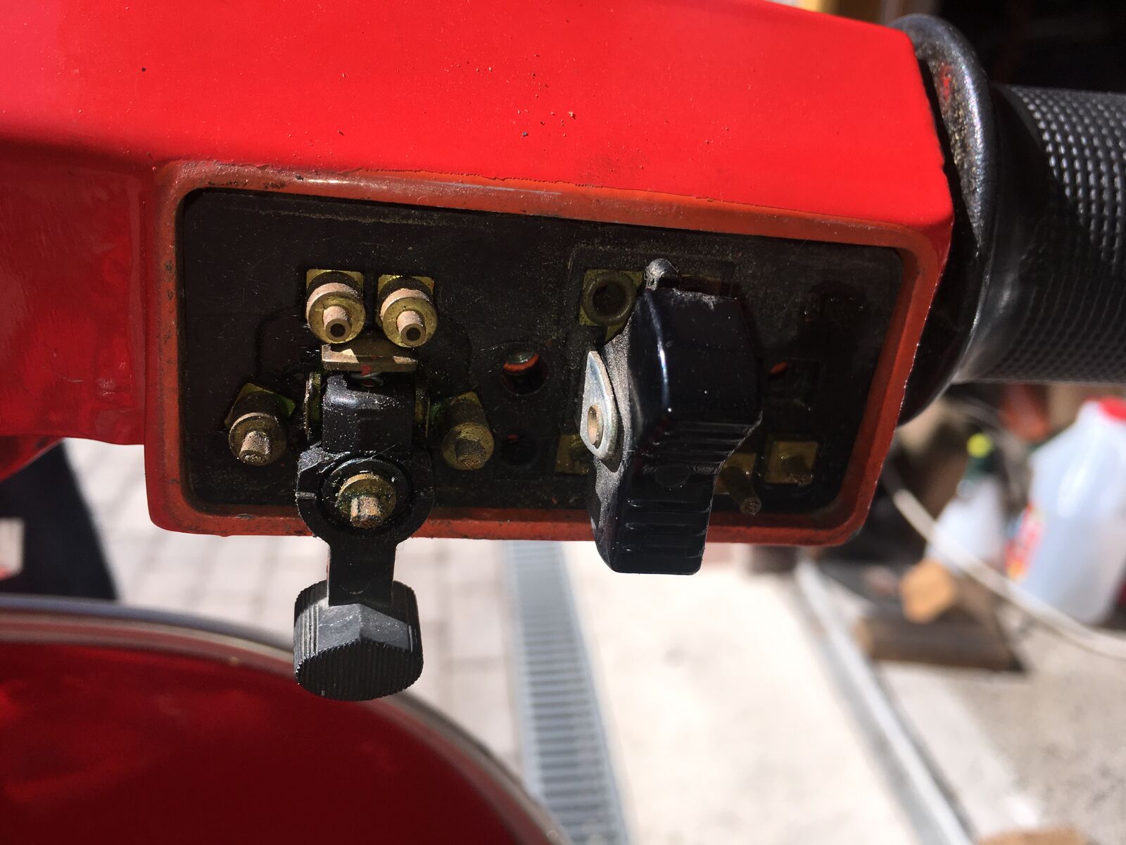

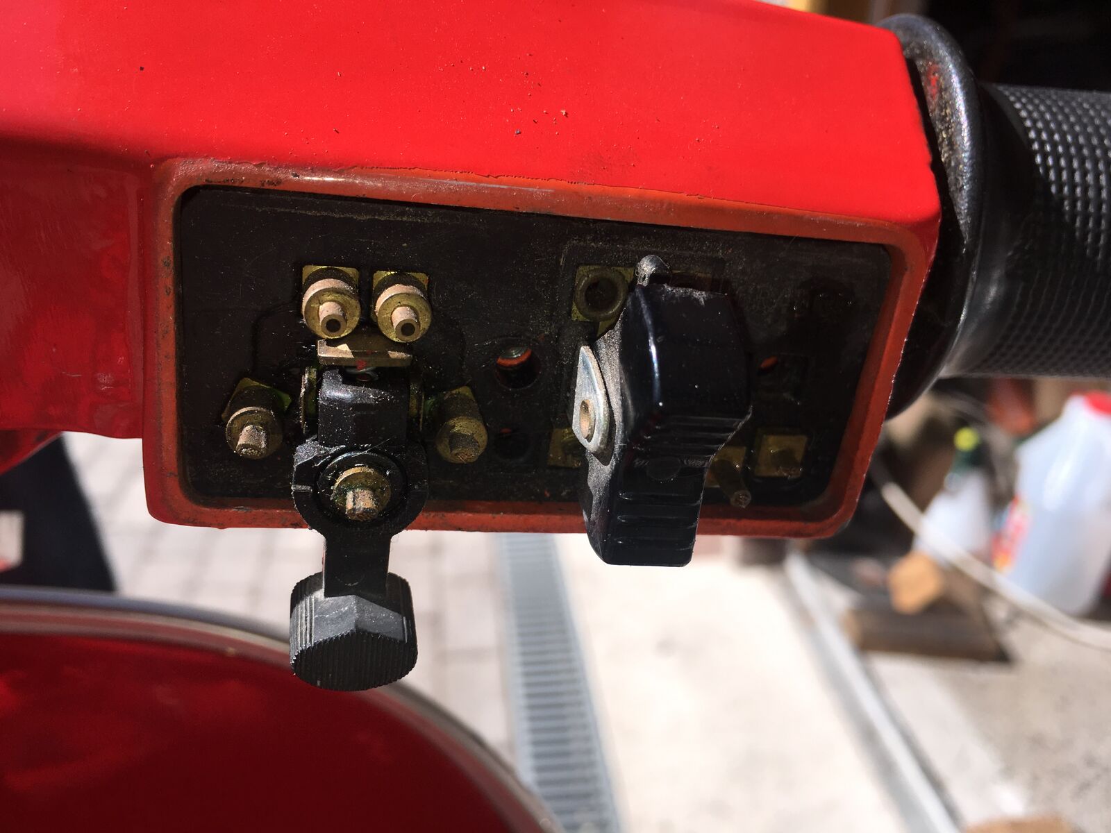

    Wie ist der killschalter normal angeschlossen?
    Der ist ohne Funktion... :(

    Der schaltet auf Masse. Das grüne Kabel geht von da zur Zündung.

    Dank dir....
    Mmh, aber n grünes Kabel?
    Geht bei mir aber auf den Scheinwerfer... :/
    Gibt nen Schaltplan fürn 50er Special (V5B3T) Bj 75 mit lenkgriffblinker?!?!

    Eigentlich sollten zwei grüne Drähtchen zu finden sein...da wurde offensichtlich wohl schon dran gebastelt
