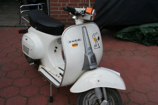

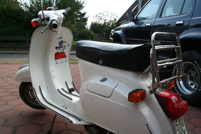

    Geht die vespa also wieder in die Werkstatt. Wenn es diesmal etwas Größeres am Motor ist, würde ich schon überlegen, ob ich das machen lasse oder die Mühle in Einzelteilen wieder verkaufe.

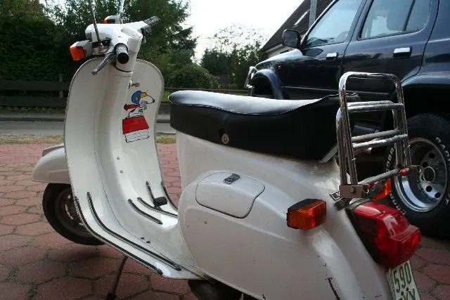

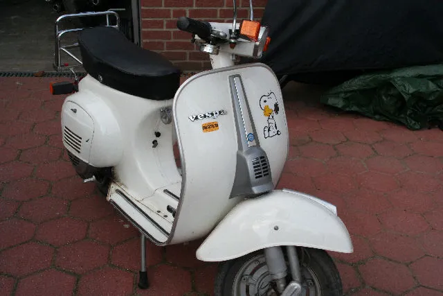

    Alternativ kann ich nämlich auch eine weitere Vespa bekommen:

  • elbochos

    • September 21, 2006 at 13:13
    Original von liebsterarald
    Danke für die Antworten, hab schon gar nciht mehr damit gerechnet... Die Vespa ist seit gestern beim Mechaniker... er tippt auf "Falschluft" und meint, er müsse ggf dann den ganzen Motor ausbauen und die Dichtungsringe (Simmerringe?) wechseln. Das ganze dauert gute 6 STd und würde mich ca 400 EUR kosten. Ich habe für die Mühle, Bauj.81, nur 200 EUR bezahlt, habe ca 400 EUR, viel Arbeit an der Karosserie reingesteckt und hatte bisher nur ca. 10 Tage mit ihr Spaß. ABer sollte mir die Reparatur wirklich 400 EUR wert sein? Das Problem ist, daß der Roller ca 2 Jahre stand und nicht gefahren wurde. Hat der Mechaniker recht oder werd ich übers Ohr gehauen? Ach ja, nen neuen Benzinschlauch habe ich auch - vom Mercedes. Durchmesser ect. stimmen. Hab ihn vielleicht 3 cm länger gemacht, daran kanns doch nicht liegen, oder doch? Bin schließlich tagelang damit durch die Gegend gefahren ohne Probleme. Danke und Gruß...
    Aber das kannst Du doch selber machen. Die Materialkosten liegen mit Lagern bei ca. 100 Euro. Anleitungen zum Motorzerlegen und Lagerwechsel gibt es zu Hauf im Netz. Außerdem lernst Du was dabei.
    Vielleicht gibts bei Dir in der Nähe einen Vespaclub. Da gibts sicherlich auch Hilfestellung, wenn mal was nicht klappen mag.

    Original von ties70
    habe den Schlauch gestern noch mal gekürzt...Fortschritte hat es nicht gebracht!
    So ne 50 Spezial ist eine gute Wahl. Einziger Nachteil ist die Kleine Motorklappe-aber sonst stylischer als die PK, finde ich.

    • September 21, 2006 at 18:13
    [/quote]So ne 50 Spezial ist eine gute Wahl. Einziger Nachteil ist die Kleine Motorklappe-aber sonst stylischer als die PK, finde ich.[/quote]
    Und gekauft: Bj. ´81, etwas über 4000 Km gelaufen, für 550,- €
