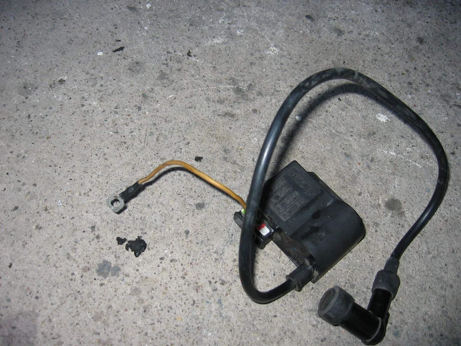

    Hallo, an der Elektronikzentrale befindet sich ein gelbes Kabel mit
    einer Öse (Massekabel?). Wo kommt das dran???

    das müsste ziemlich sicher das massekabel sein.einfach an den motor dranschrauben und fertig.

    Woran denn anschrauben??? Ich kann mich nicht mal erinnern es
    abgeschraubt zu haben! 8o

    also gegen die Erinnerungslücken soll Biovital ganz hilfreich sein :D,
    zum Kabel: Bei meiner Möhre ist es an einer der zwei Befestigungsschrauben befestigt...

    Oh nööööö :(
    Die schrauben hab ich vor 5 Minuten angezogen. Also wieder zurück in die Garage... :]
