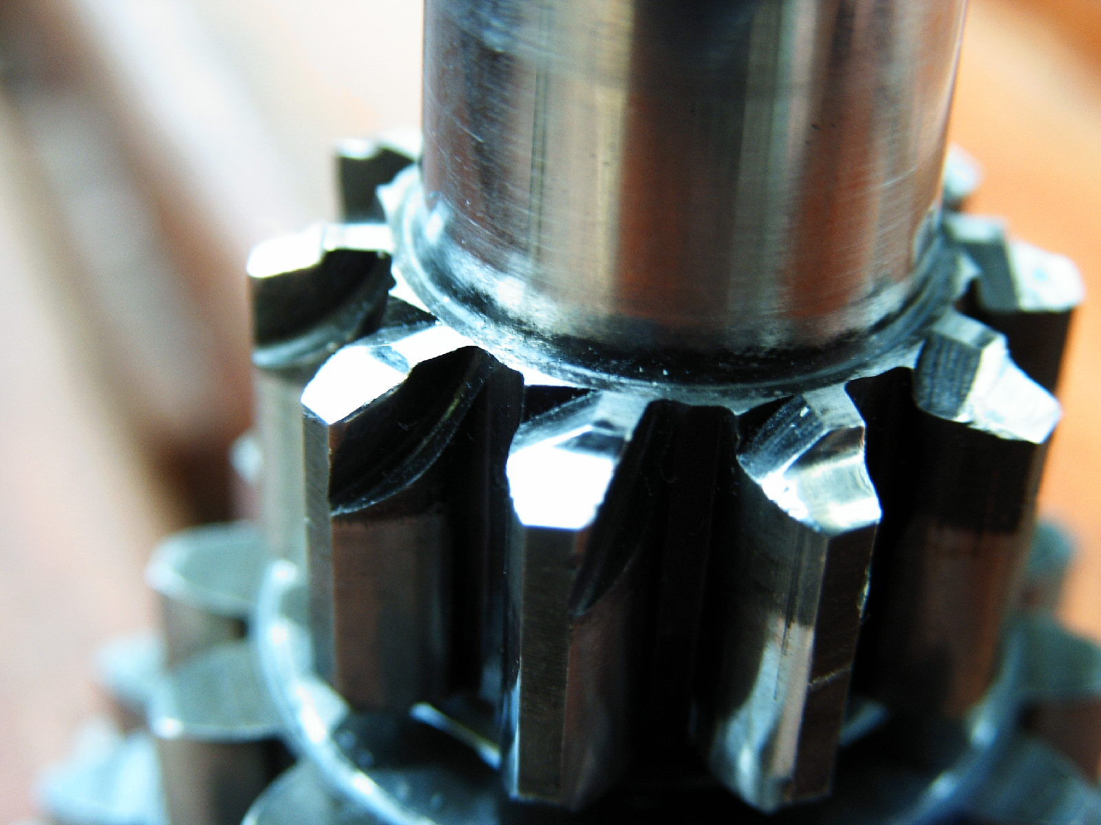

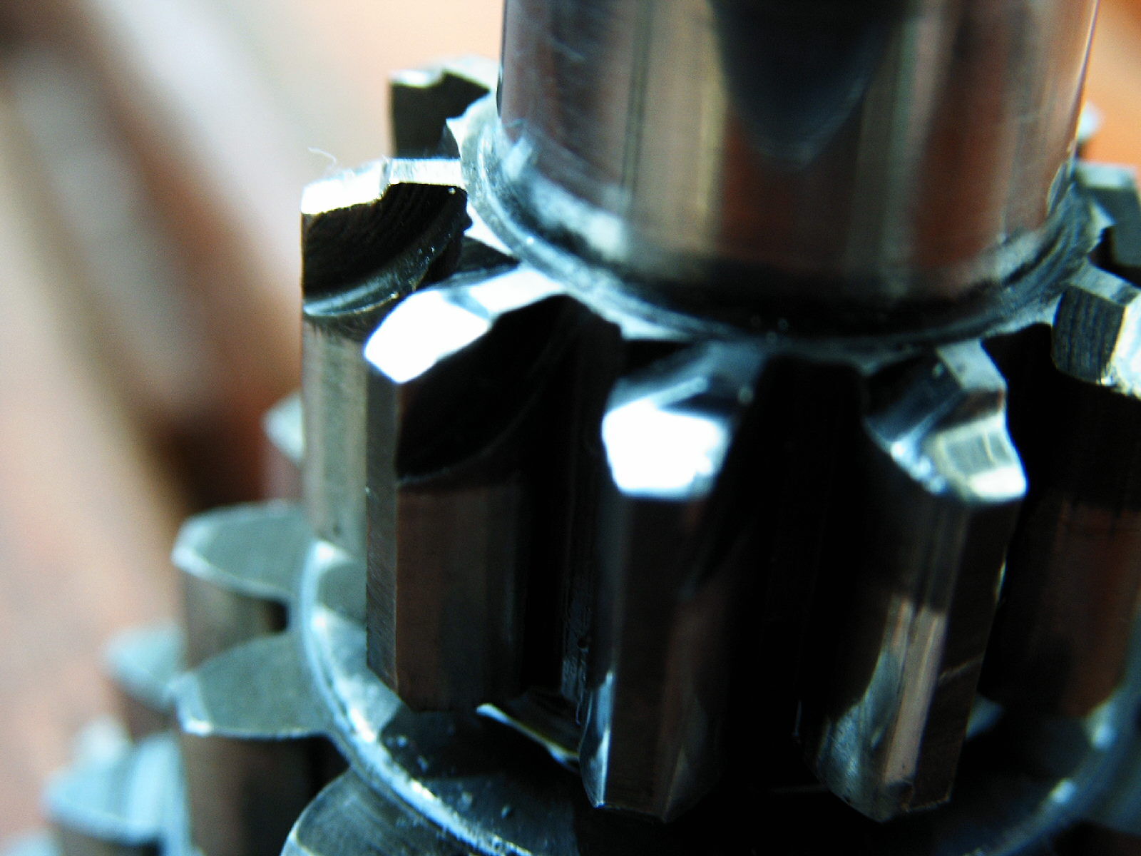

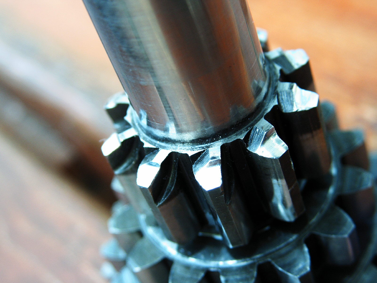

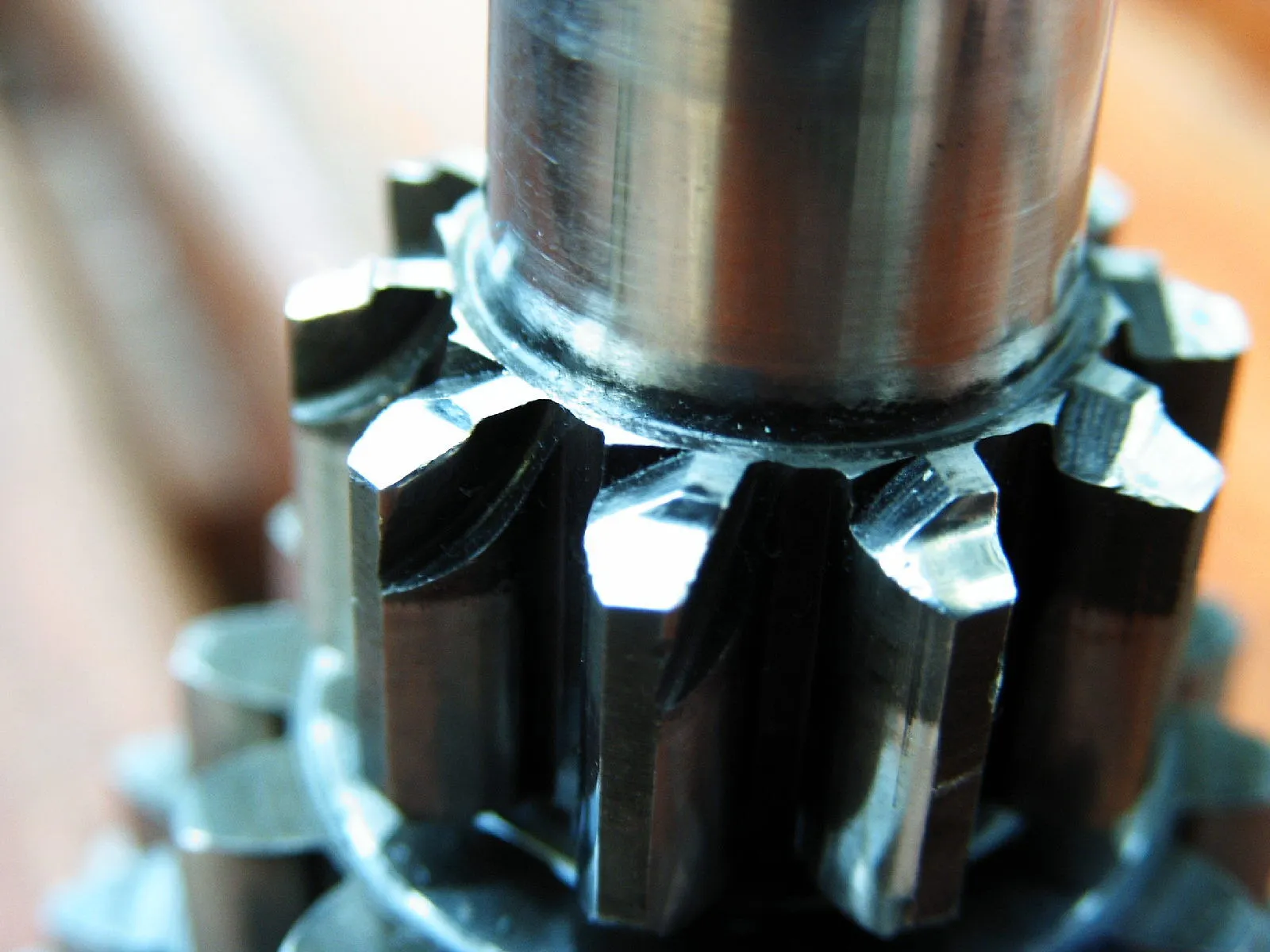

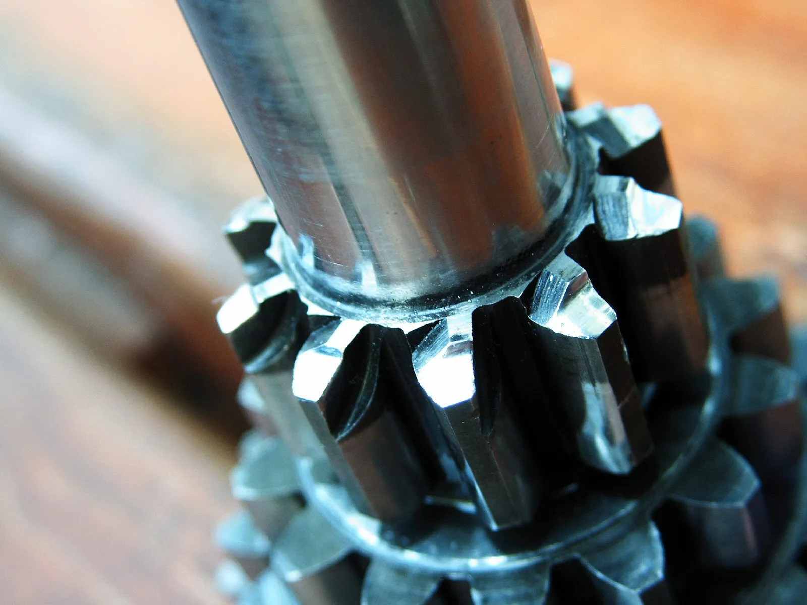

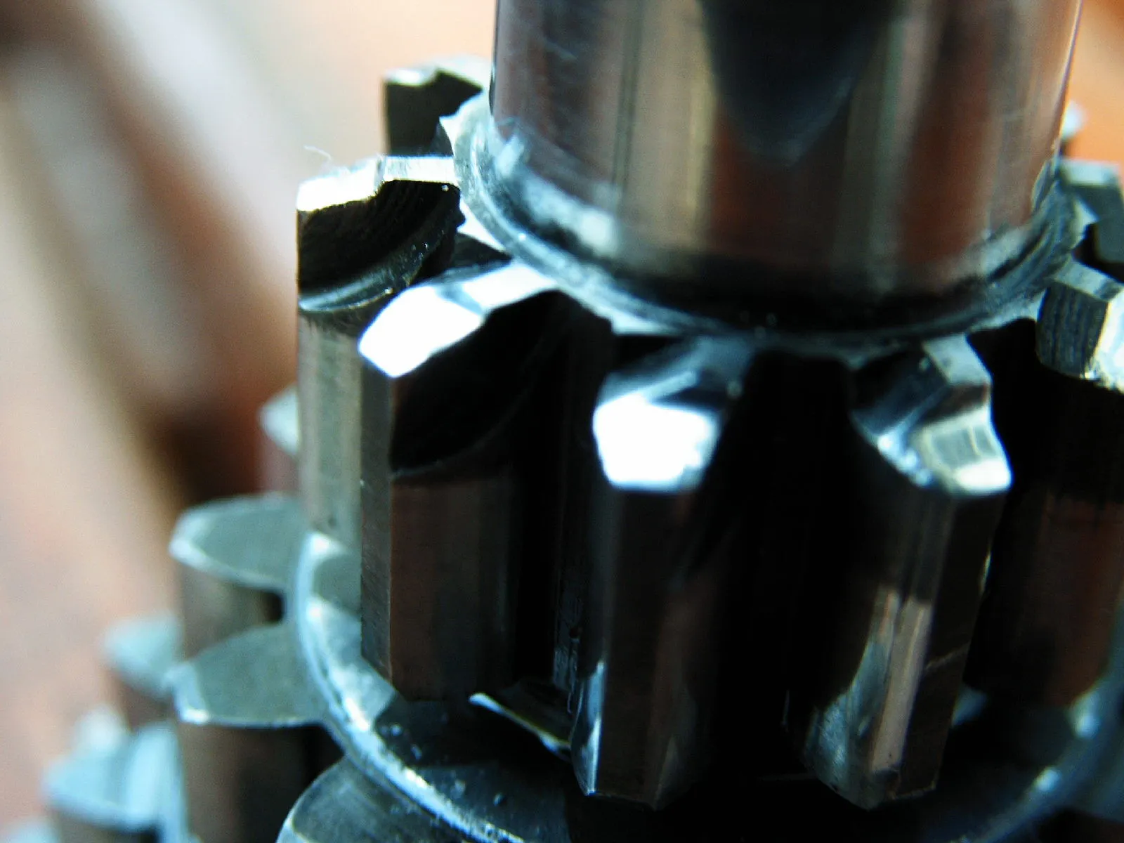

    Moin liebe Leute,
    2 Fragen zur Vorgelegewelle
    • wie groß ist das Spiel bei einseitig montierter Welle am Wellenende
    • hat jemand ein Bild von dem obersten (kleinsten) Zahnrad
    zur Erklärung bei mir wackelt die Welle wie ein Kuhschwanz und im zusammengebauten Zustand "rutscht" der Kickstarter manchmal mit bösem "Zähneknischen" durch. Also ergibt sich die Frage ob das Zahnrad abgeschliffen ist oder die Welle zuviel Spiel hat. (im Lager sitzt sie bombenfest)
    Thx vorab und nich ärgern lassen
    ciao Stefan
    PS
    hab mal ´nen paar Bilder von meinem Zahnrad angehängt, sieht doch normal aus oder...
