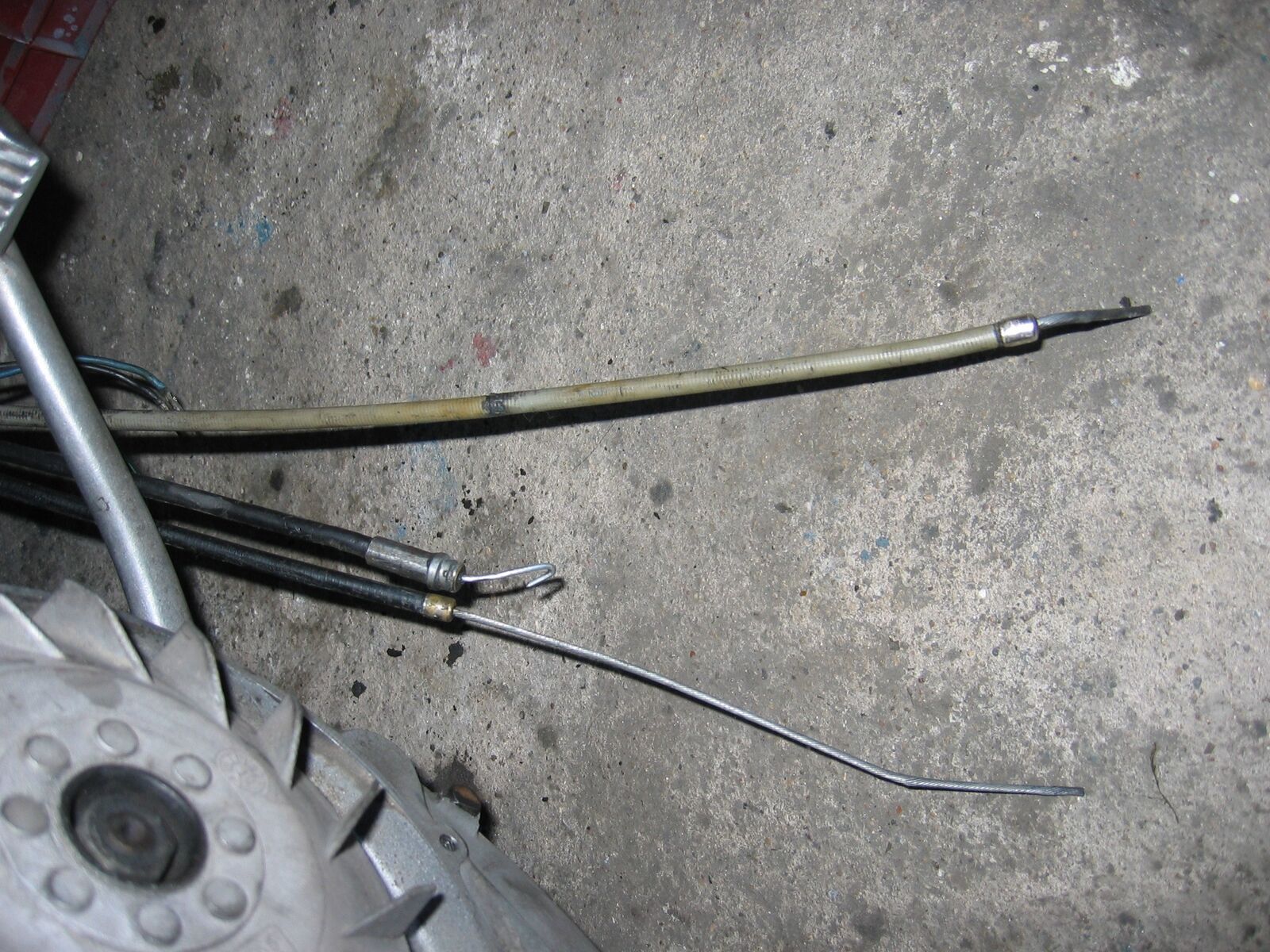

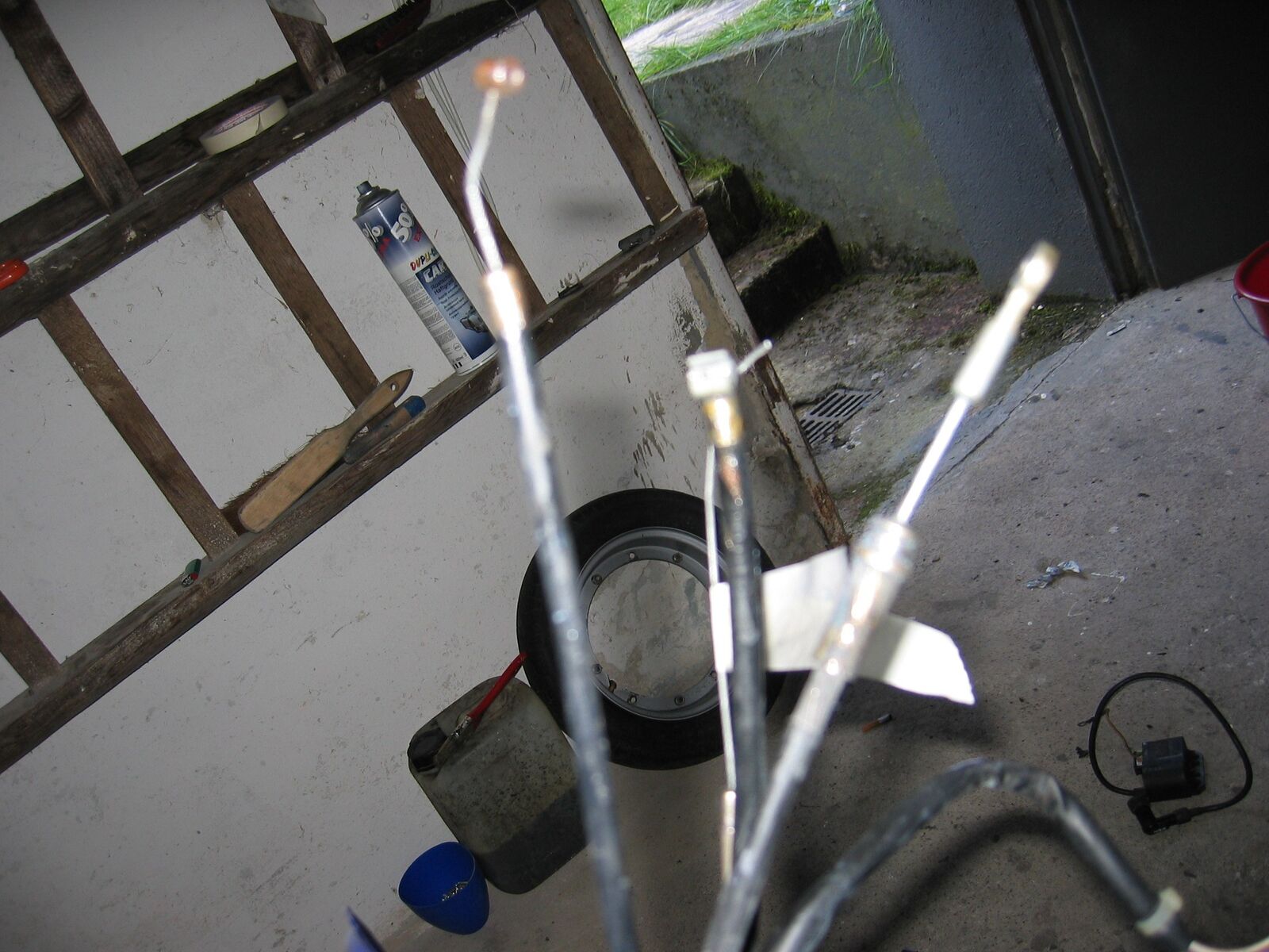

    ich habe ein kleines Problem. Ich weiß nicht mehr welcher Zug wofür ist. ?(
    Ich habe sie oben und unten ausgehängt, daher kann ich es auch nicht testen.
    Erkennt jemand auf dem Foto vielleicht irgendwas wieder???
    Ich weiß, ich hätte es dokumentieren oder beschriften sollen, aber nu
    isset zu spät :(
    Ich werde die Dinger sowieso nie wieder gespannt bekommen. Kommt
    hier vielleicht jemand aus der naähe von Wuppertal, der sich der Sache
    annehmen könnte? Ich warte allerdings noch auf meinem Kotflügel,
    den ich dann lackieren muss und am Sonntag fahre ich in den Urlaub.
    Die Sache müsste also kurzfristig oder im Oktober geschehen...
    Ich verzweifle....

    also der schwarze mit dem Haken ist Gas, oder eher Choke.
    Der weiße, vergilbte Hinterradbremse, weil er dicker ist, dass solltest du aber testen können.
    Der andere ist wohl von der Schaltung, wenn du keine Automatik hast.

    Choke? Gas? Sind die nicht am Vergaser? Wenn du mit den anderen
    Recht hast, dann müsste der mit dem Haken ja Kupplung sein.
    Gibts ne detailierte Anleitung, wie ich die jetzt wieder dran krieg???

    also der dicke ist auf jeden Fall für die Hinterradbremse.
    Choke und Gas sind an dem Vergaser, nur mit dem Haken an die Kupplung wird nicht gehen, ich hab leider ne PX und keine PK, aber für die Kupplung dürfte einhängen nicht reichen, zum Kupplung ziehen wird ja schon Kraft benötigt und das würd diesen Haken aufbiegen.
