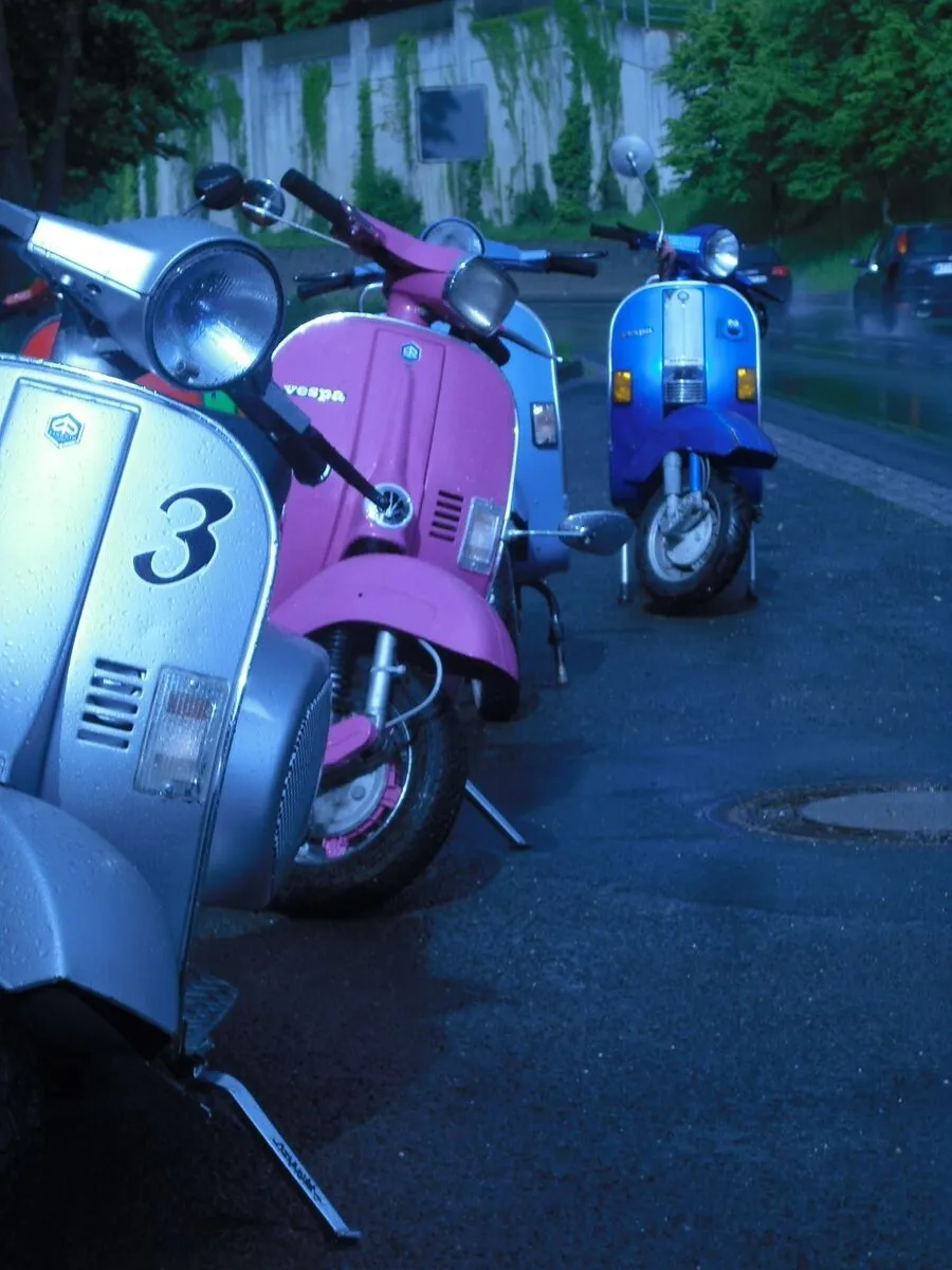

    • August 5, 2009 at 11:59
    • #137
    Das Gerät ist schon lange im täglichen Straßenkampf im Einsatz und hat deswegen(oder auch wie angekündigt) schon wieder einige Kampfspuren.
    Hier mal nch ein Paar Fotos vom letzten Ausrollern in Wü
