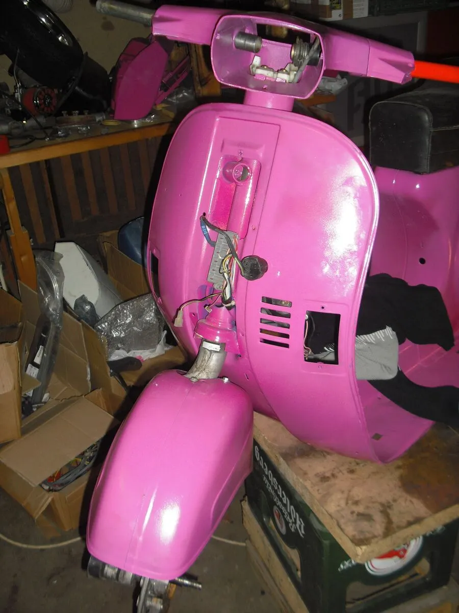

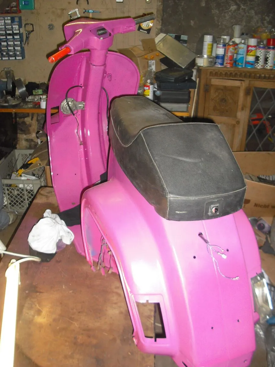

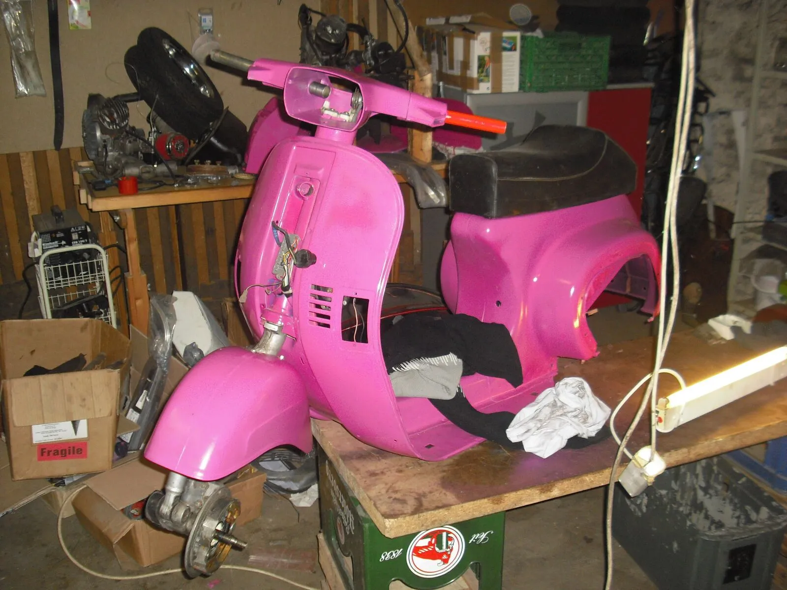

    So Mädels heute mal wieder bischen was geschafft, Kotflügel und Dämpfer montiert.
    Zu guter Letzt noch die Gabel eingebaut.
    Lenkkopf is nur draufgesteckt
    ESC # 582
    Na geht auch schön langsam was vorran wie? :thumbup:
