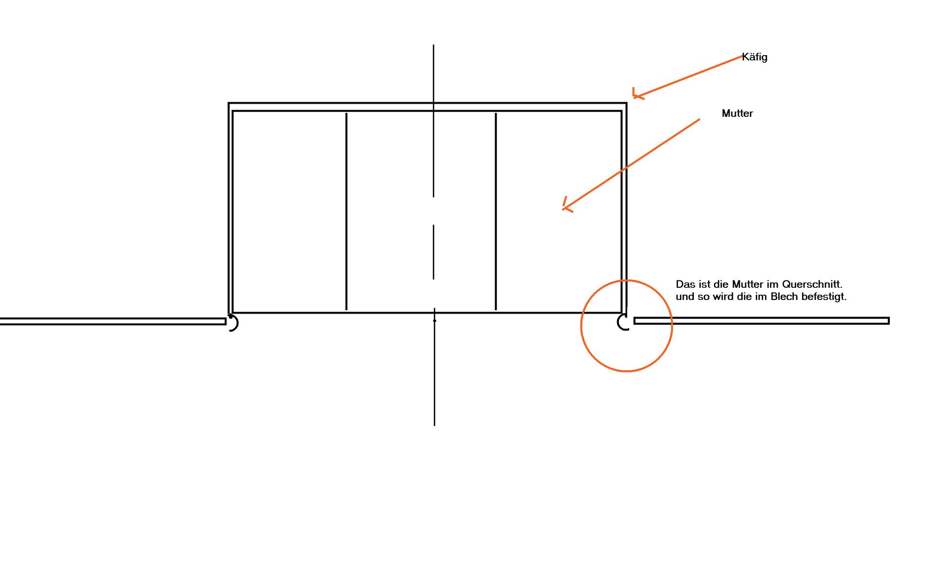

    hallo leute!
    hab ein problem mit meiner fußbremse!
    das pedal ist doch mit 3 schrauben befestigt?!
    und zwei stück sind ja leicht zugänglich und die andere muss man von unten festschrauben...
    und dafür gibt es ja eine extra mutter!
    nur die mutter fällt mir immer um wenn ich die schraube reindrehe.... und man kann ja die nicht richtig festhalten.
    hatte von euch auch schon mal einer dieses problem?
    und wie habt ihr es dann am besten gemacht
    mfg
    • August 18, 2008 at 12:40
    Hi in das Loch gehört eine "Kastenmutter". das ist eine viereckige Mutter welche in einem Blechgehäuse sitzt. Die wird von innen in das Loch gesetzt und Verhakt sich dann in dem Loch. Die Gleichen muttern werden auch für die Befestigung des Spannungsregelers und des Hupengleichrichters verwendet.
    klaus

    • August 19, 2008 at 11:18
    danke für die schnellen antworten
    und für die nette zeichnung :)
    @ 69transporter: woher kommst du aus bayern?

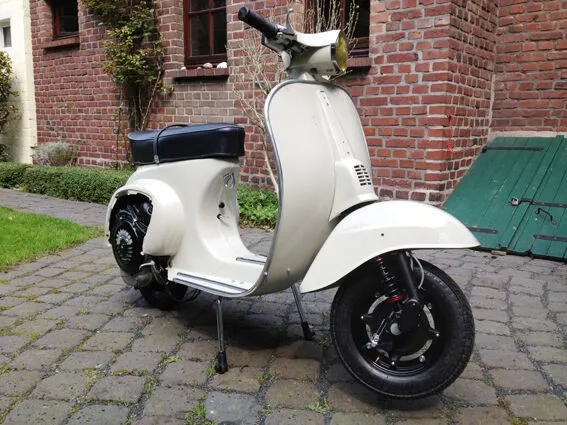

    Bald ist sie fertig. Kleiner Zwischenstand.
