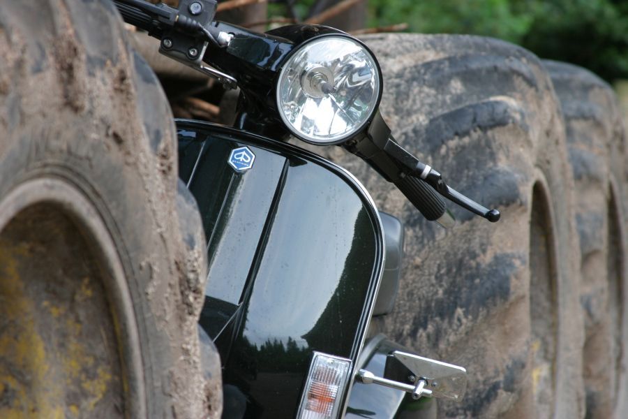

    Genau so wie pkracer es beschrieben hat, kenne ich es.
    Von wegen Seifenwasser & Daumen...
    Wenn Du nur ne Umrandung haben willst, wie wäre es damit?
    Gibt´s in der Bucht...
    Die hab ich auch schon mal gesehen, wusste aber nicht so recht, ob die was taugen und sie schaun ja schon nach bisschen wenig aus :rolleyes:
    Wie is das mit gammeln drunter? Da kann sich doch genauso Wasser ansammeln z.B.?

    • August 19, 2008 at 14:00
    Ja, eigentlich sind sie einen Tick zu schmal, mittlerweile finde ich das gut.
    Die Dinger lassen sich hervorragend um Kurven und Radien legen, liegen komplett an und haben "innendrin" irgendeinen Kleber.
    Lassen sich aber trotzdem leicht wieder entfernen...
