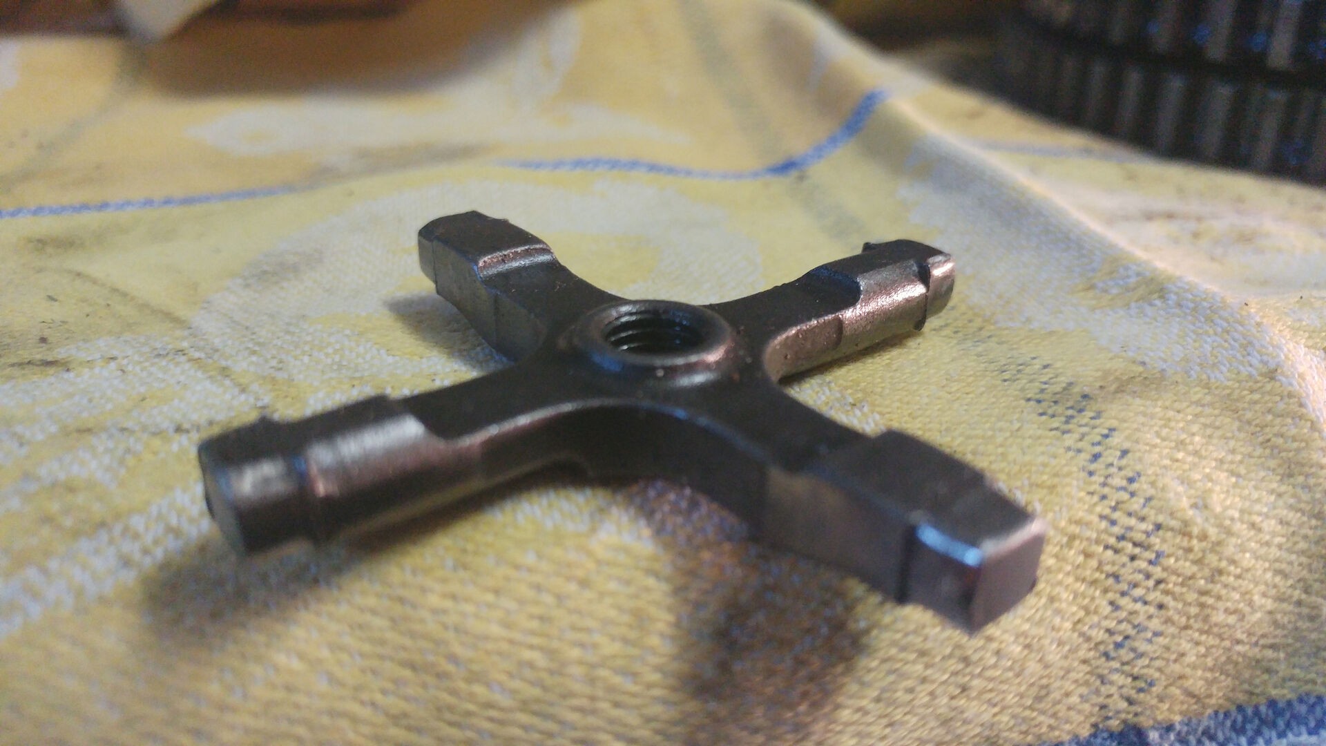

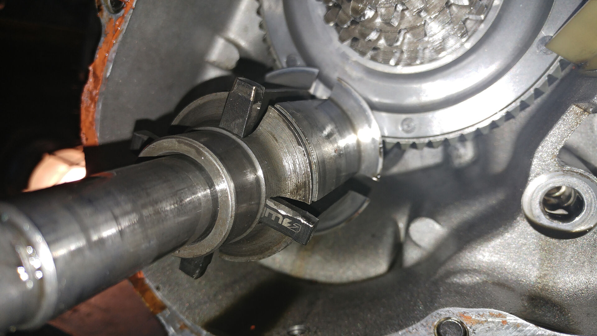

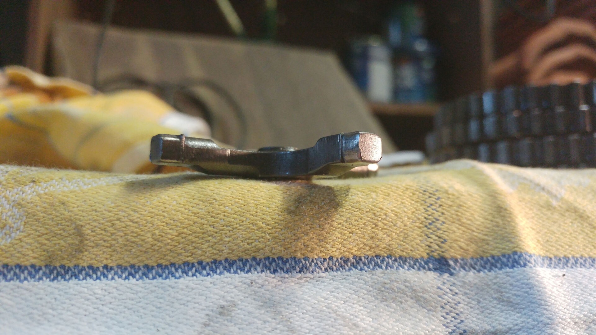

    Das Schaltkreuz verunsichert mich ziemlich. Ich hatte es beim Einbau letzten Winter von den Dimensionen her verglichen und für OK befunden, musste nur etwas Material an zwei INNENschenkeln abnehmen, um es reindrehen zu können, aber an den Kontaktstellen außen ist nichts gemacht worden. Original war aber offensichtlich das drin, was von MBT / T4 als unpassend beschrieben ist, aktuell wohl das als passend bezeichnete ?(
    Hier mal Bilder vom Original:
    Und hier vom aktuell verbauten:
    Die Schaltwelle war tatsächlich gelockert, es hat ca. eine halbe Umdrehung gefehlt --> Loctite ist unverzichtbar an dieser Stelle! Kann mir aber nicht vorstellen, dass es rein an dieser halben Umdrehung lag!?
    Ich denke es ist am besten, das gleiche Schaltkreuz zu besorgen, welches auch vorher drin war und dann das ganze nochmal zu probieren.
    Da das vorher verbaute nicht symmetrisch ist: Weiß jemand, wie rum das in den Käfig muss? Oder kann ich das beim Zusammenbau rausbekommen?

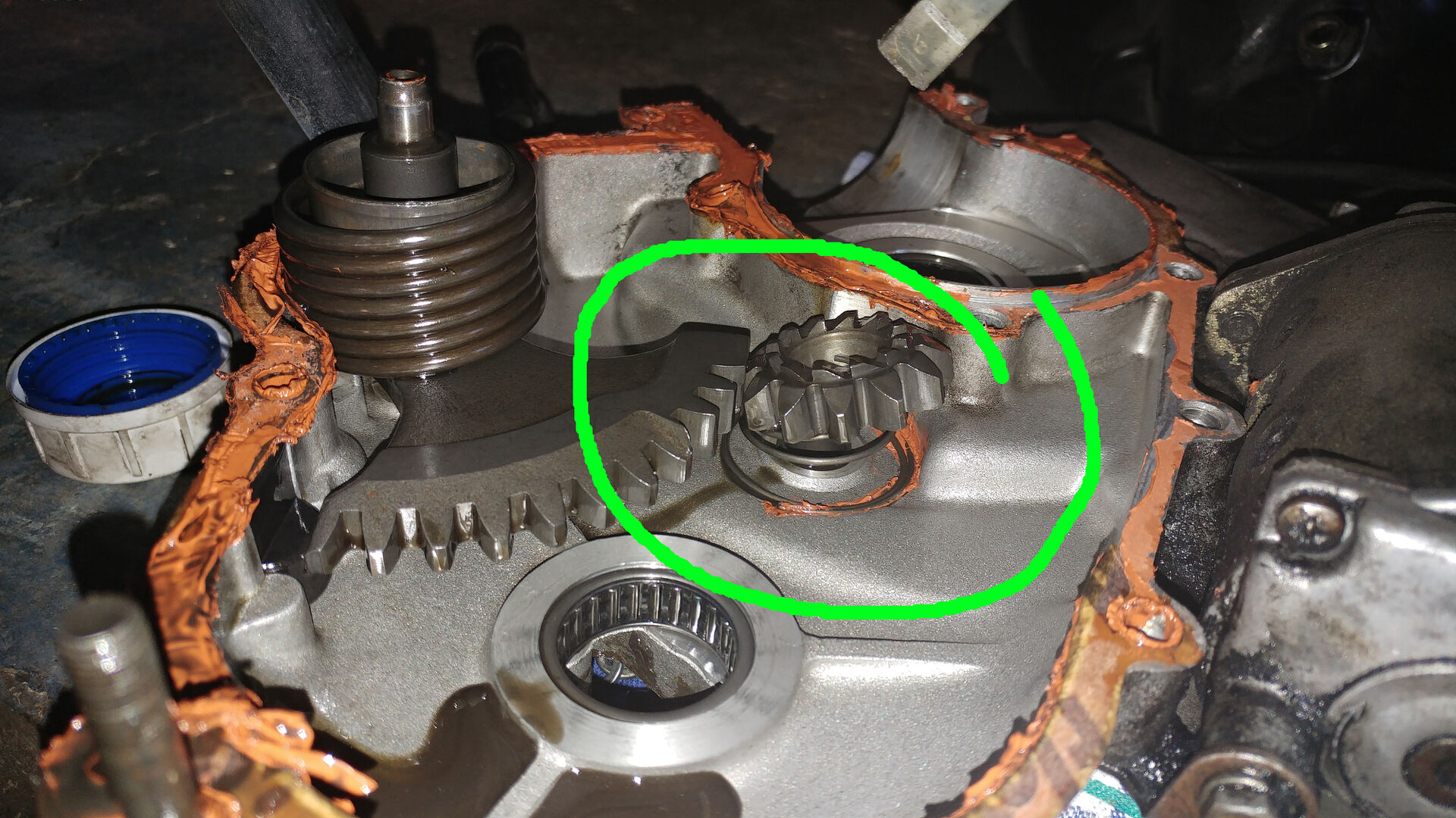

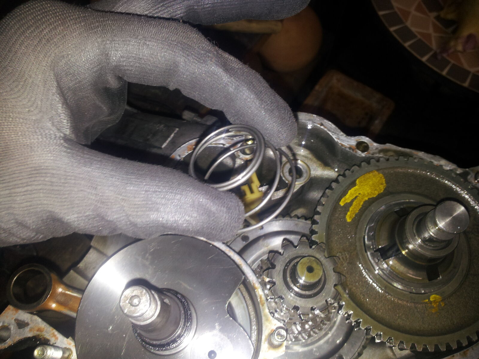

    Der Einbau dieser Rückstellfeder passt dort wo sie sitzt oder:

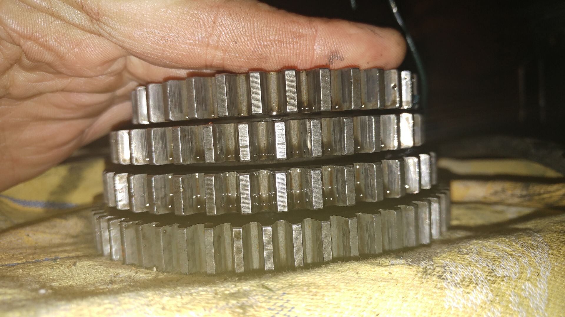

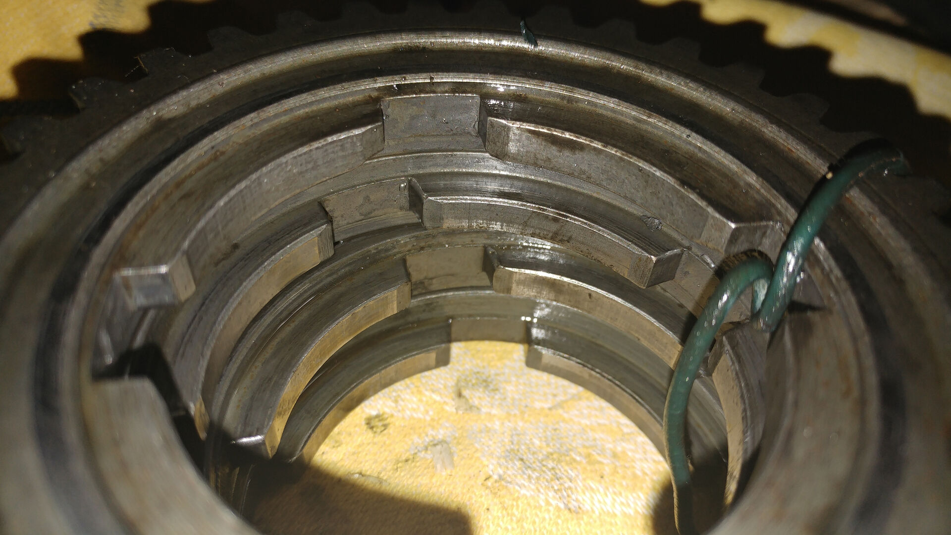

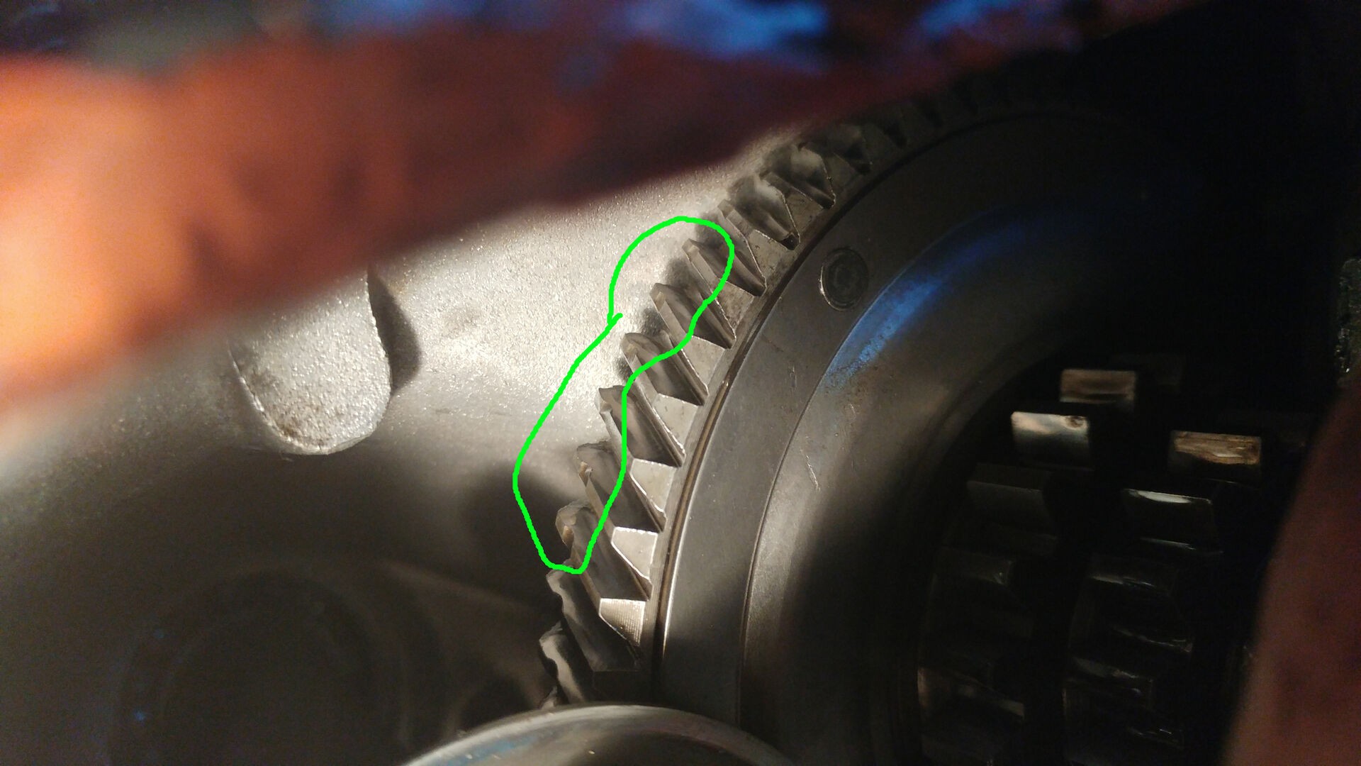

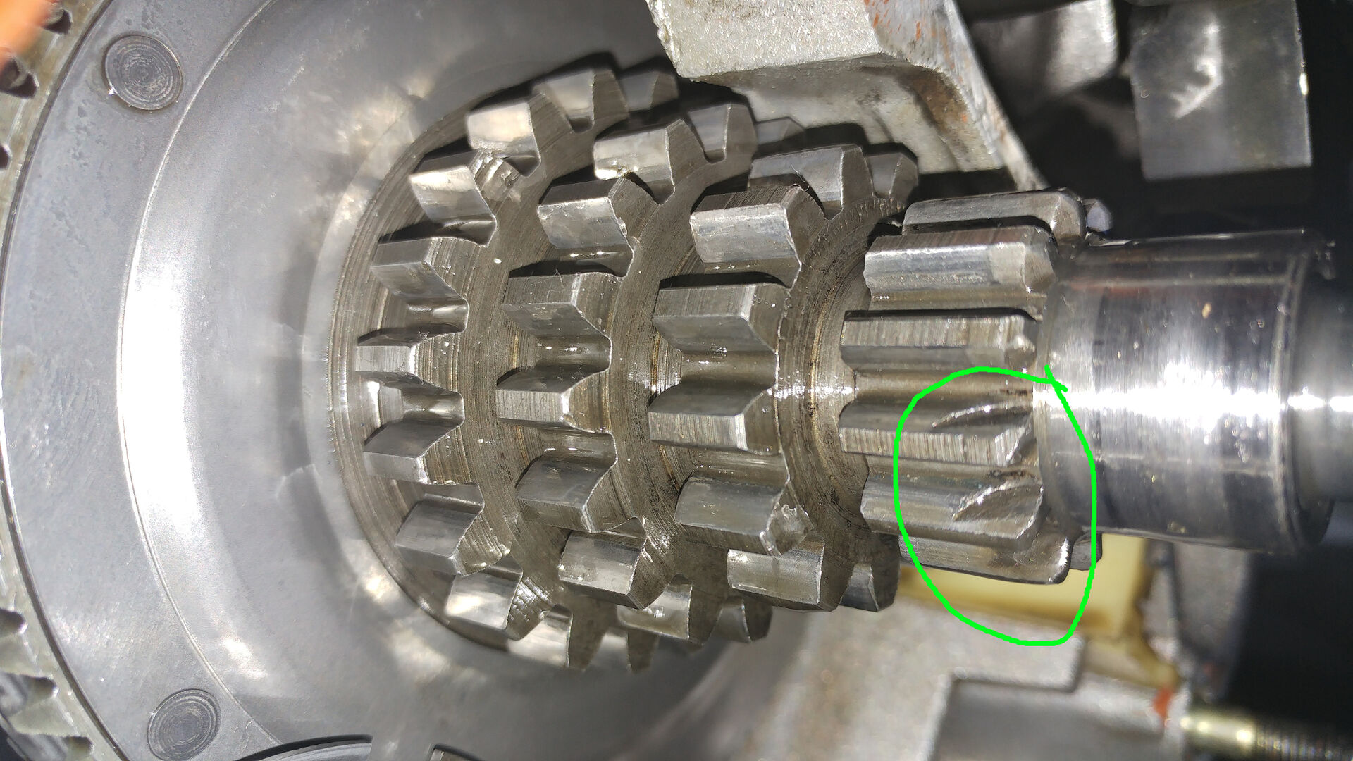

    Und bevor ich Mist einbaue nochmal sicherheitshalber eine Nachfrage bezüglich der Qualität der Ritzel:
    Ich gehe davon aus, dass diese noch in Ordnung sind:
    Fraglich sind für mich folgende zwei:

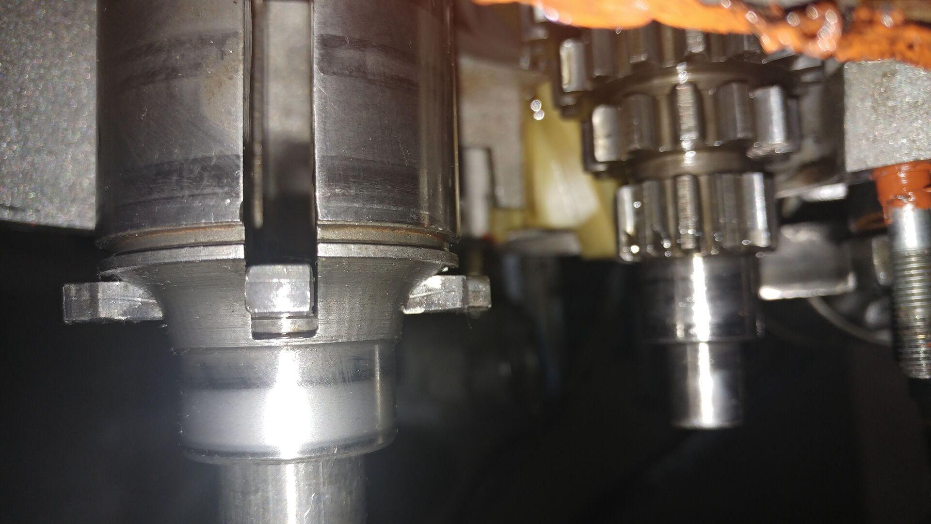

    Einmal wohl der erste oder vierte Gang, sind die Kerben normal?
    Und einmal das ganz hinten größere verbaute, quasi auf der Seite der Bremse ganz hinten drin.Da sind so Längsrillen, schauen aber fast schon gewollt aus:

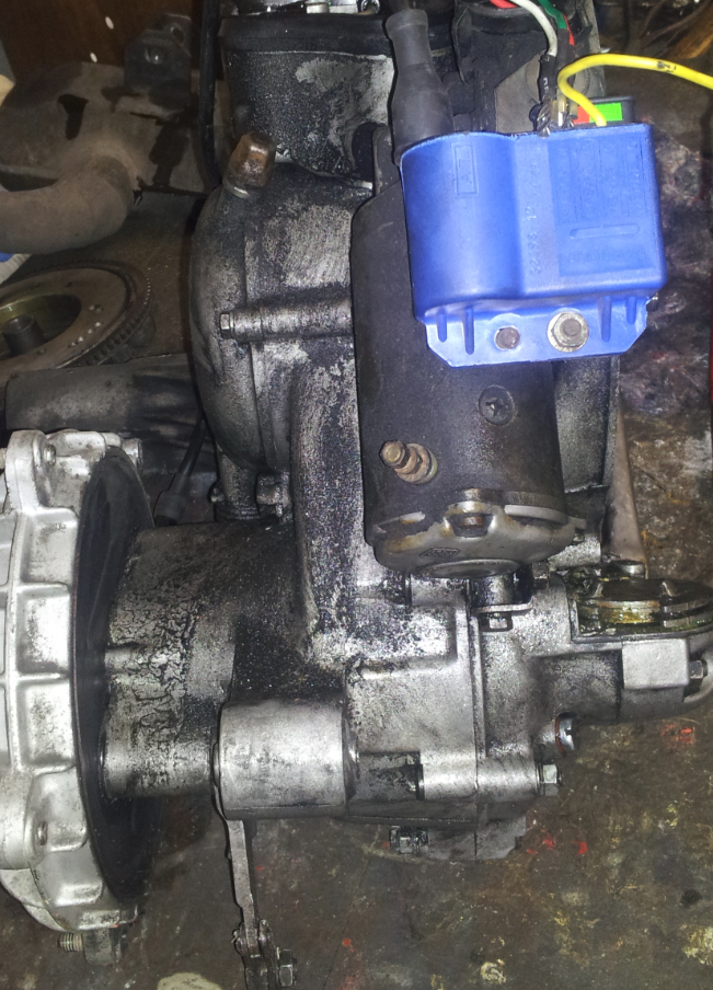

    P.S. Das Schaltkreuz allein kannste bei eingebautem Motor tauschen, die kleine Hälfte kannste auch so abbauen.
    Wirklich, das geht? Das würde mir ja schon etwas weiterhelfen!
    Ich muss aber doch auf dem Bild die komplette rechte Hälfte öffnen, also Schaltkrams weg, Vergaser, Zylinder, volles Programm eben bis auf Ausbau vom Motor und Rad oder?
    Also wieder alle Dichtungen besorgen und dieses Hochtemperatursilikonzeugs dazu, diesmal Loctite noch und vermutlich Schaltkreuz und was vom Gangspringen in Mitleidenschaft gezogen wurde.
    Seh ich so alles richtig oder?
    Kommt man da eingebaut überall dran???

    Zum Schaltkreuz: Ich hatte dafür tatsächlich kein Loctite verwendet. Mist, das war mir nicht klar. Mir wurde aber auch nicht das exakt gleiche aus dem Laden mitgegeben, sondern ein leicht anderes... :whistling:

    Beim Zusammenbau war mir nur nicht ganz klar, was diese Feder bringt, habe sie aber denke ich wieder an die richtige Stelle gesetzt, mit der Vertiefung in der Wand.
    Für was ist die gut?:
