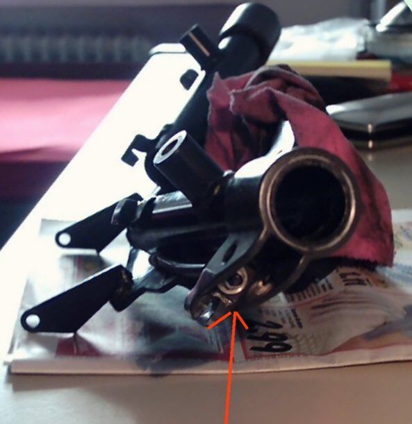

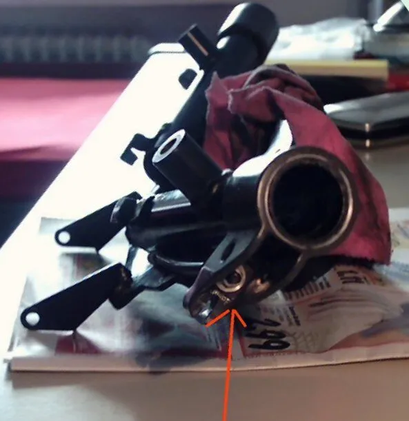

    Hi bei der Vespa auch. Beispiel PK50XL2. Der Einbau ist relativ harmlos, auch den Strom kannst Du vom vorderen Verteiler nehmen. Aber ein neues Kabel muß vom Schalter bis zum Fußschalter, oder Rücklicht verlegt werden.
      • 44.48 kB
      • 593 × 611
      • 201
    Einmal editiert, zuletzt von kasonova (August 21, 2008 at 08:07)
