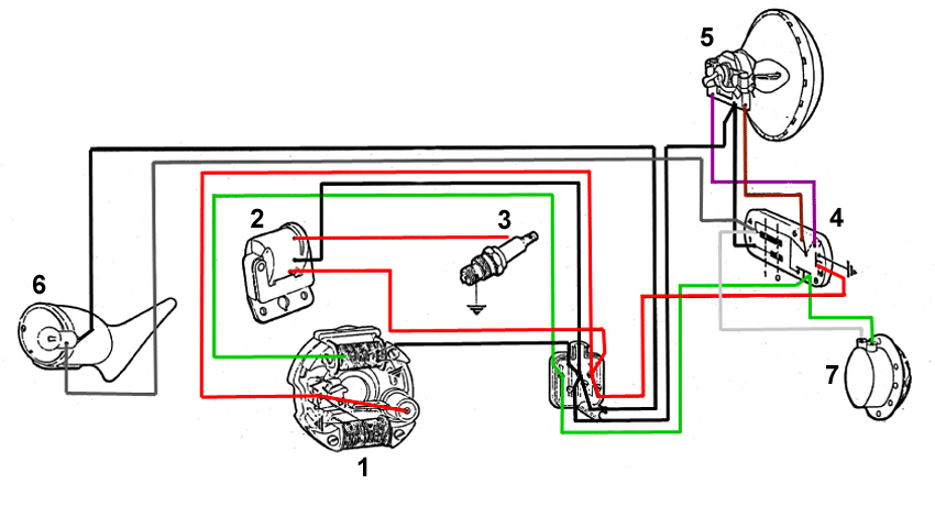

    da kann ich dir helfen... habe selbiges erst gestern verkabelt
    rotes kabel: geht von der zündgrundplatte zur zündspule und ebenfalls bis an den schalter am lenker (zum ausmachen des motors)
    grünes kabel: geht von der zündgrundplatte über die hupe bis zum schalter
    weißes kabel: geht von der hupe zum schalter
    schwarzes kabel: von der zündgrundplatte über den frontscheinwerfer zum schalter, ebenfalls kommt ein schwarzes kabel vom rücklicht, auch dazuklemmen
    graues kabel: kommt vom rücklicht und wird zu dem weißen dazugeklemmt, das von der hupe kommt
    das übrige kabel (farbe weiß ich nun nicht... braun? lila?) geht nur vom schalter zum scheinwerfer
    so habe ich gestern meime Special (V5B3T) verkabelt, die hat aber fern und abblendlicht, sollte jedoch keinen unterschied machen. bei mir funktioniert alles, habe ebenfalls ne 6V Anlage und Spannungsregler brauchst du hier nicht!

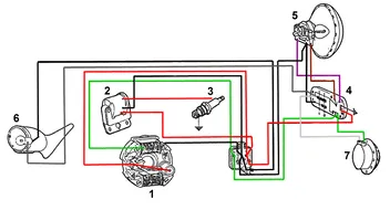

    Ich häng dir mal noch ein Bildchen an ;)
    möglich dass deine eine innenliegende Zündspule hat, dann kommt das Kabel zur Zündkerze direkt aus der Zündgrundplatte heraus...wirst schon erkennen :)

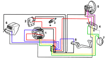

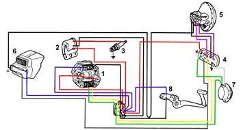

    (falls sie doch ein Bremslich haben sollte... ich häng dir noch ein Bildchen an)

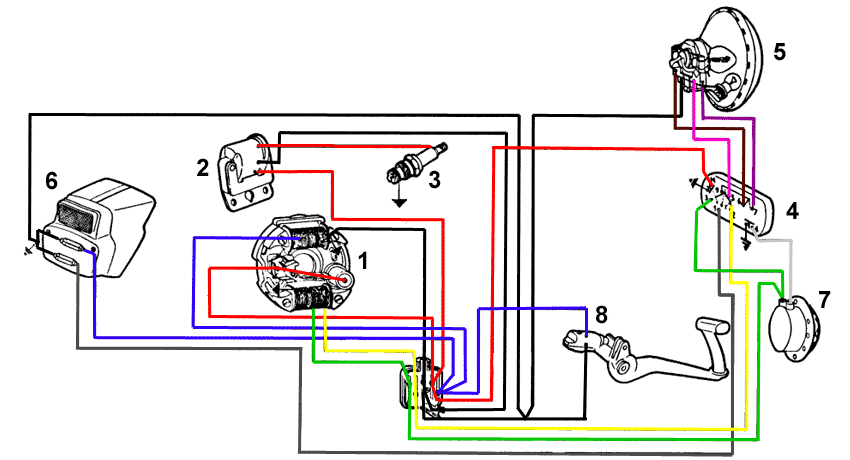

    hast du dir beide pläne angeschaut? plan 1 ist ohne gelb plan 2 mit. plan 2 ist für vespe mit blinkern und bremslicht plan 1 für die ohne blinker und bremslicht.
  • ...ohh, sorry. sie läuft? dann ist doch alles super. meine leider noch nicht. bei kommen andere farben aus der spule und 2 kabel mehr. habe kein bremslicht.
  • hilft dir denn das 2te bild von alex nicht dabei?
