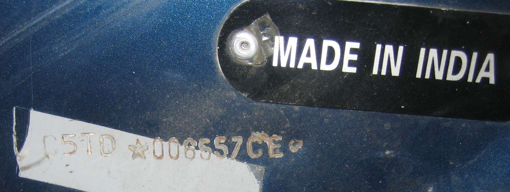

    So, war grad nochmal da.
    Was mir aufgefallen ist:

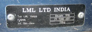

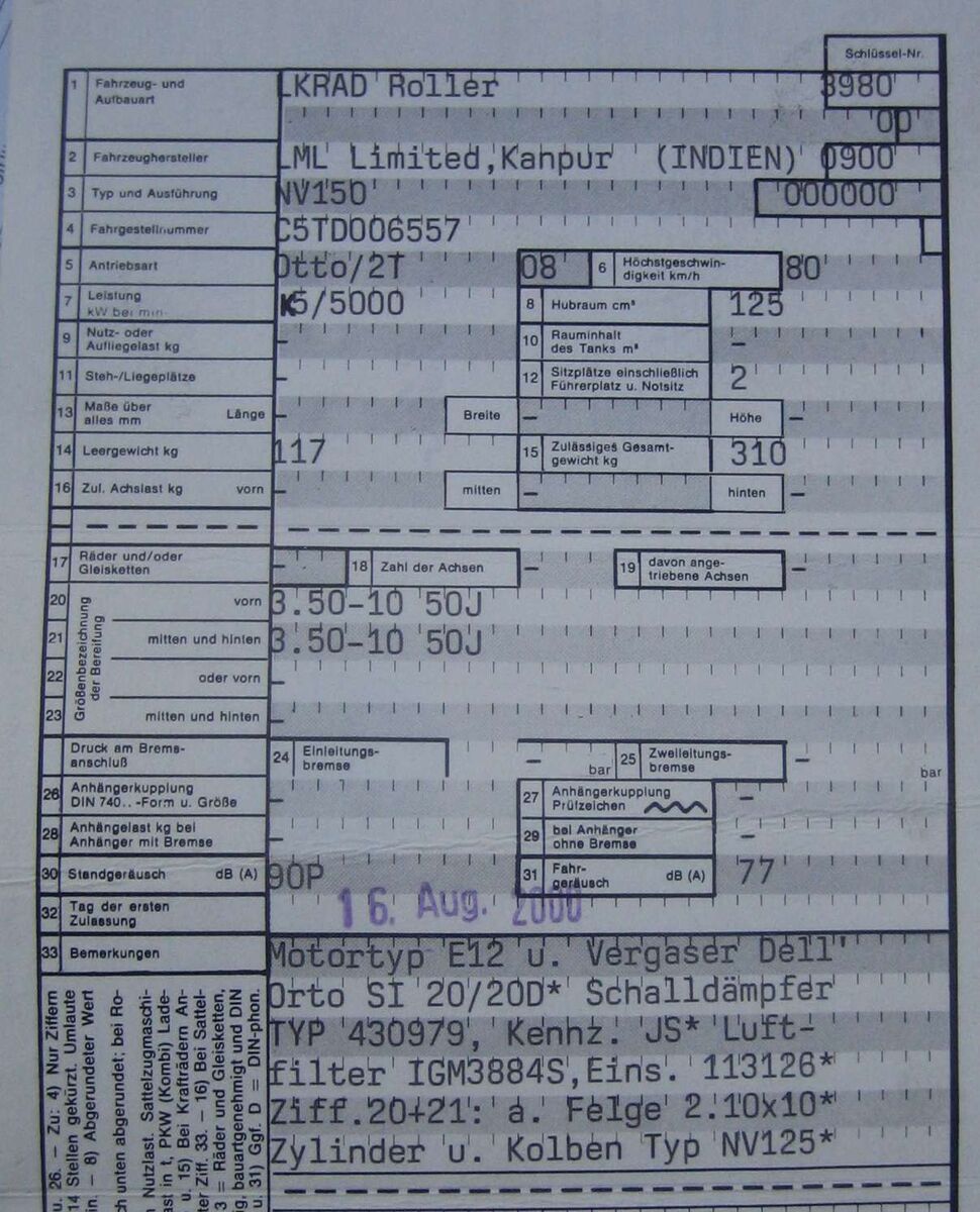

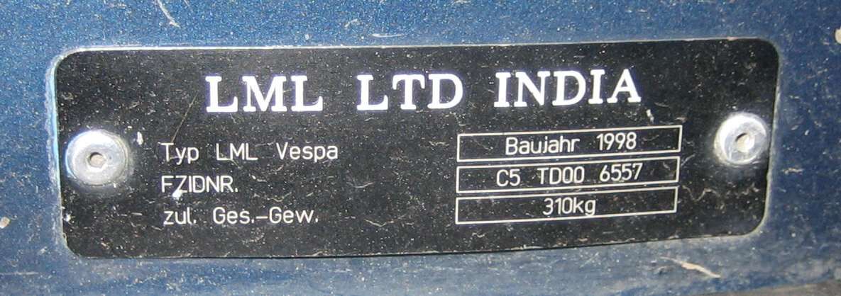

    - TYP: NV150, scheinbar Kolben und Zylinder umgebaut auf 125ccm. (Bild)
    - Gedrosselt auf 80Km/h (schwer rückgängig zu machen??)
    - Haben diese Vespas nur eine Betriebserlaubnis, und keinen KFZ-Brief? (Bild)

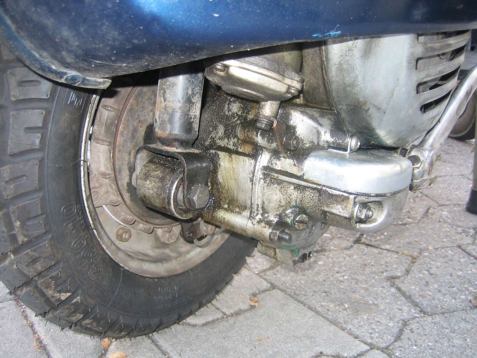

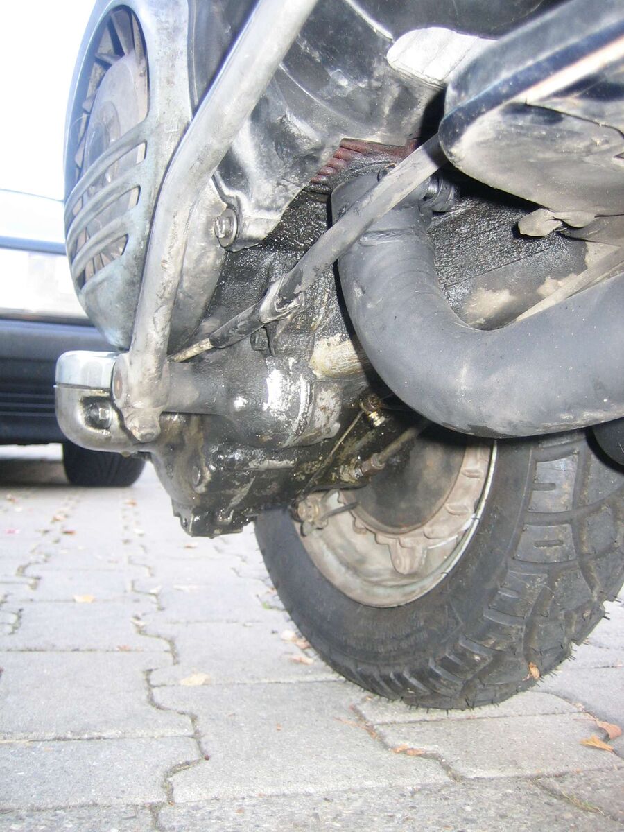

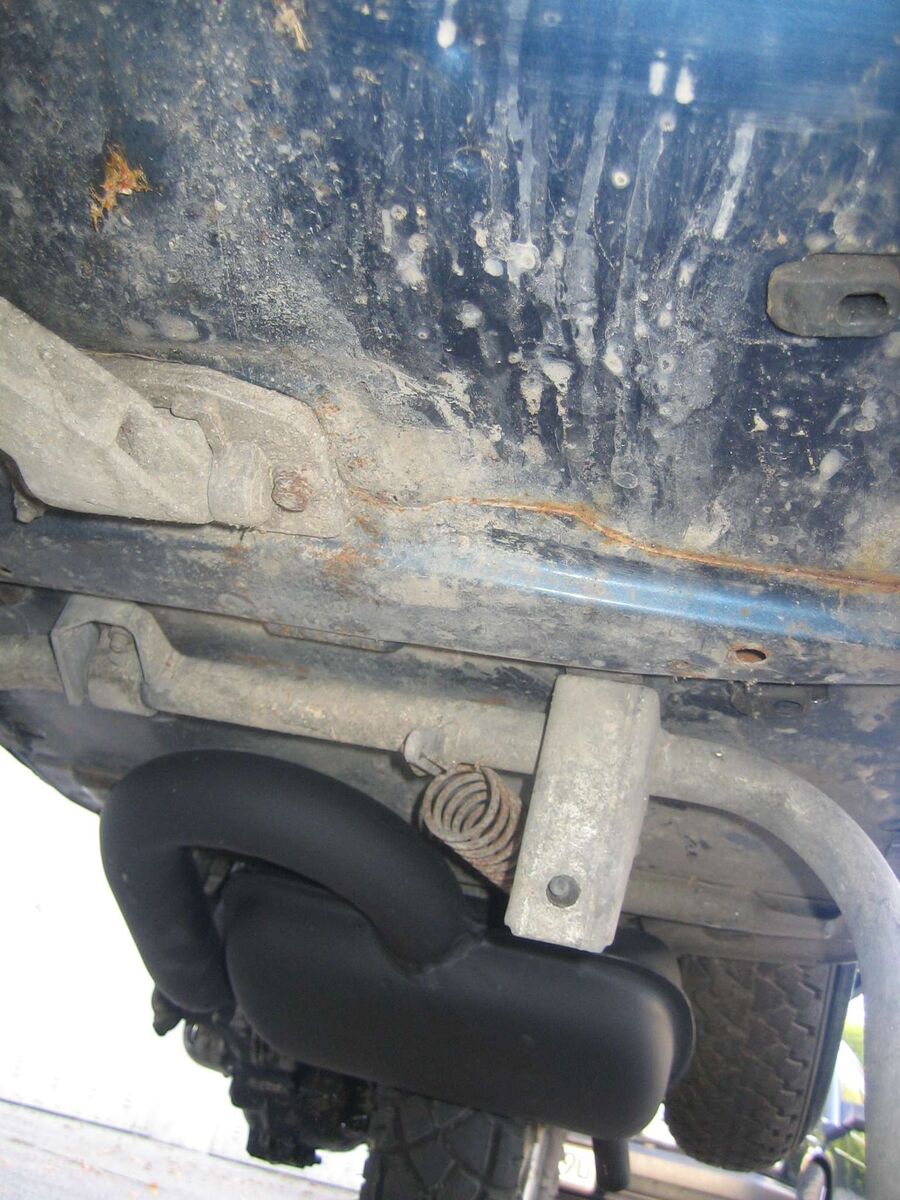

    - Siffe (Öl?) am Getriebe nach dem sie aus der Garage gefahren ist (Bild) tropft sogar leicht... schlimm??
    Dummerweise hat die Gute vor meinen Augen Getriebeöl in den Motorölbehälter gekippt. Da wars dann gleich ganz aufgelöst,
    als sie des gemerkt hat. Haben ihn dann aber nicht mehr laufen lassen! Leider konnte ich so auch nicht fahren :(
    Is des ein großer Akt, dass Öl abzulassen?

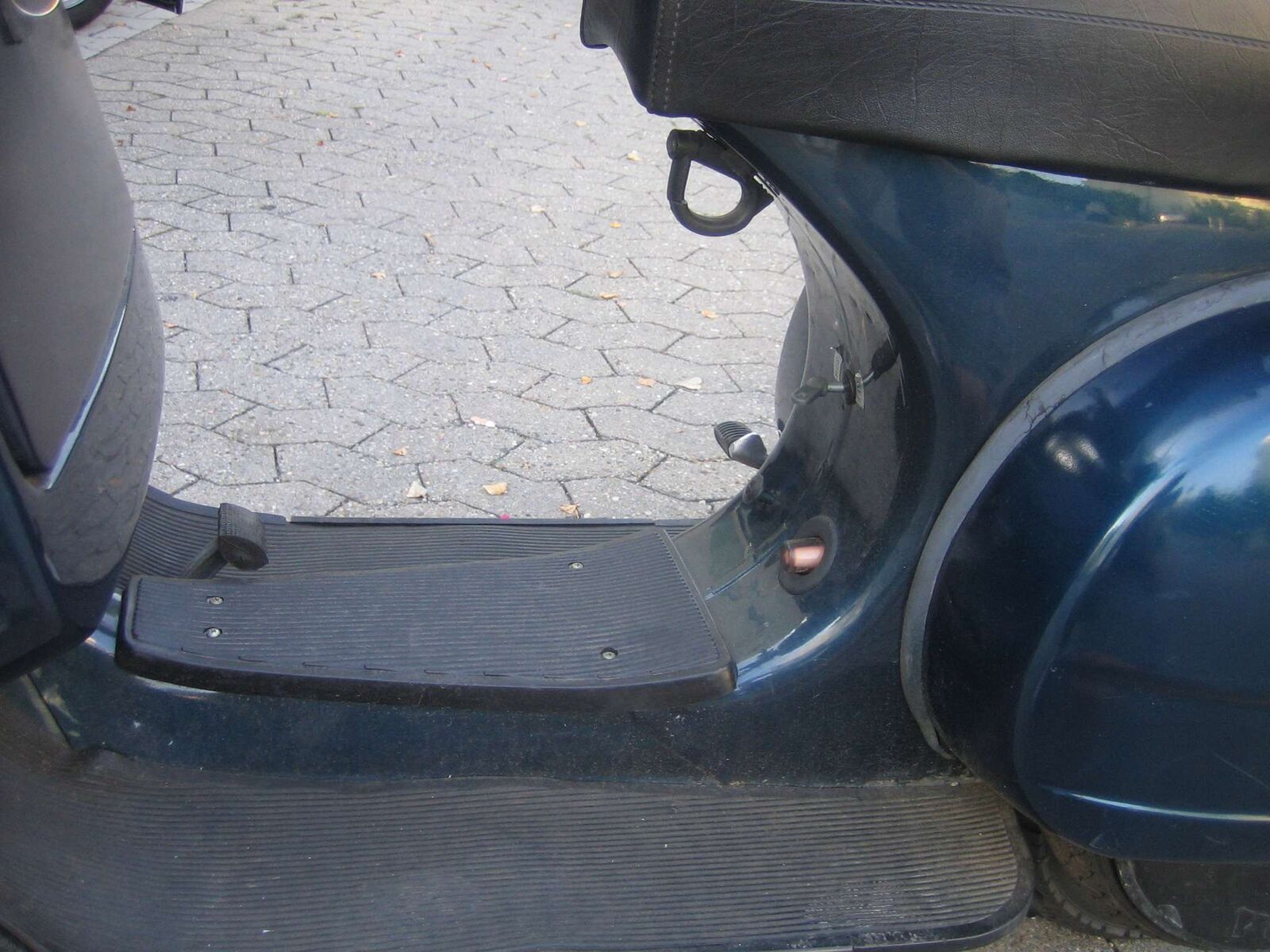

    haste unter die Matten geschaut?
    Der Siff schreit nach Motorarbeit
    Getriebeöl wechseln ist kein Problem, das Ablassen des 2T-Öls bei Getrenntschmierung dauert sehr lange. Nimm ein ausreichend dimensioniertes Gefäß
    Bei der 80er ist BE anstatt Brief ok
    Wie es hier ist weiss nicht

    Unter den Matten schauts soweit ich gesehen hab (ganz wollt ich sie auch nicht wegreißen)
    super aus.

    Wegen Der BE/Brief werd ich später am besten gleich mal beim TÜV anrufen!

    Bei Siff heissts erst saubermachen und dann schauen wo er herkommt

    Ok, des wär ja net so tragisch... Wo wird na des aufgefüllt? glaub fast, dass die einfach danebengesaut haben, beim Nachfüllen...

    Ölverlust ist normalerweise auf einen defekten Simmerring zurückzuführen. Das beudeutet dann Motor spalten und neu dichten; bei der Gelegenheit auch neu lagern. Richt mal am abgelassenen Getriebeöl. Richt´s nach Benzin, ist der Simmerring auf jeden Fall hin.
    Da scheinen mir € 700,-- für eine LML echt zu viel. Neu kosten die Dinger so um die € 2300,--, ab und zu tauchen auch schonmal welche für knapp € 2000,-- auf. Deine ist 10 Jahre alt und kaputt. Würde ich mir wirklich sehr gut überlegen...

    das mit dem öl schnall ich nicht. die hat motoröl zum 2taktöl gekippt?
    der siff unten sieht aus, als wäre der zylinderkopf undicht, da hinten relativ wenig dreck ist, der sich halt auch so sammelt. der undichte zylinderkopf ist jetzt nicht das drama und die seltenheit.

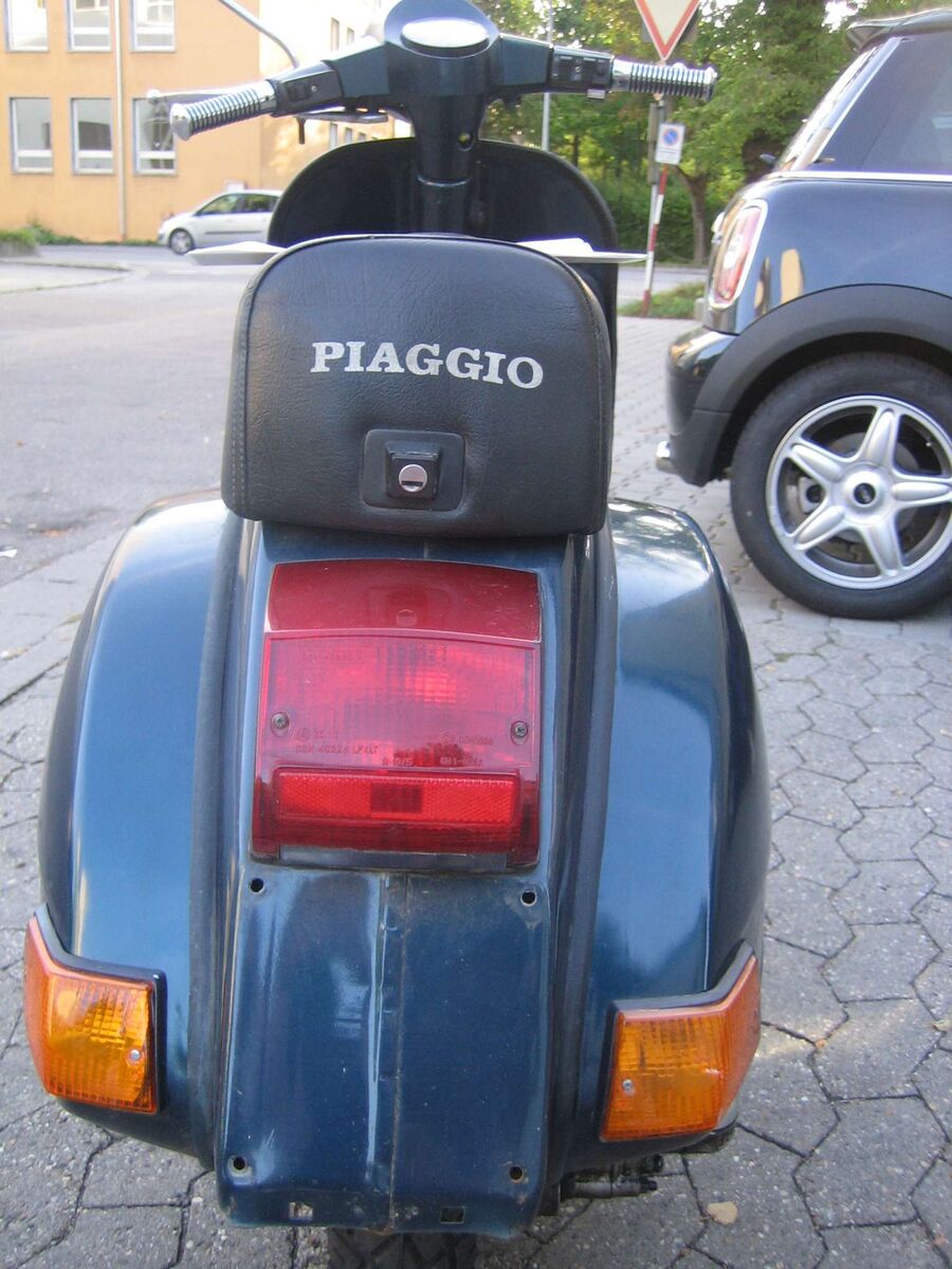

    fahren musst du mit dem ding halt schon nochmal. 700 incl transport. hm. der rahmen sieht sehr gut aus. aber wie ich das sehe kommt beim motor arbeit auf dich zu. 15tkm sind allerdings nicht die welt.
    ist kein schnäppchen aber so wie ich das sehe, wenn du keine angst vorm schrauben hast, ok.
