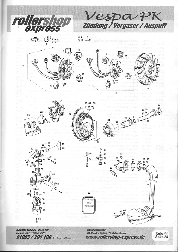

  • Du hattest doch den Vergaser raus um die Düse zu ändern , da wird der Filzring nicht mehr dicht sein der zwischen Ansaugkrümmer und Vergaser sitzt.
    oder der Simmering Kupplungsseitig ist noch defekt , jedoch mußt du dazu den Motor ausbauen und zerlegen. Schließe jetzt einfach mal den Simmering aus der Zündseite aus weil du den ja schon neugemacht hast . ....
    11.BMP ist Nummer 31 mein ich !
