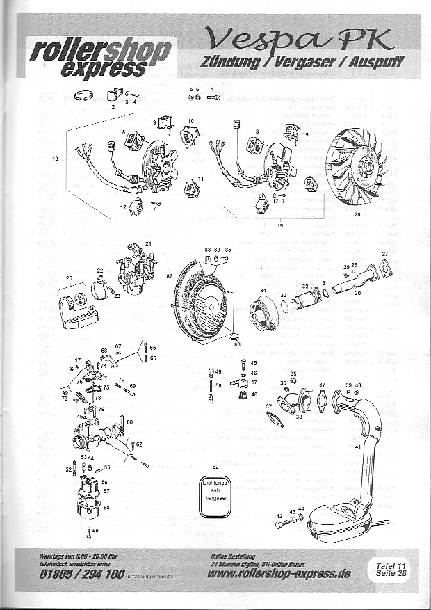

    mein verdacht war das er luftzieht. also auf zum händler und ne neue dichtung fürn Ansugstuzen geholt. Der meinte auch ich sollte gleich mal den Simmerring unterm Lüfterrad tauschen. Könnte auch an dem lieen.
    Nach dem wechsel des simmerrings und der dichtung lief sie wieder fast Prima. jetzt dreht sie sehr hoch.
    Was kann das schon wieder sein???
    Mike
    Suche Motor für PK 50
  • Du hattest doch den Vergaser raus um die Düse zu ändern , da wird der Filzring nicht mehr dicht sein der zwischen Ansaugkrümmer und Vergaser sitzt.
    oder der Simmering Kupplungsseitig ist noch defekt , jedoch mußt du dazu den Motor ausbauen und zerlegen. Schließe jetzt einfach mal den Simmering aus der Zündseite aus weil du den ja schon neugemacht hast . ....
    11.BMP ist Nummer 31 mein ich !
