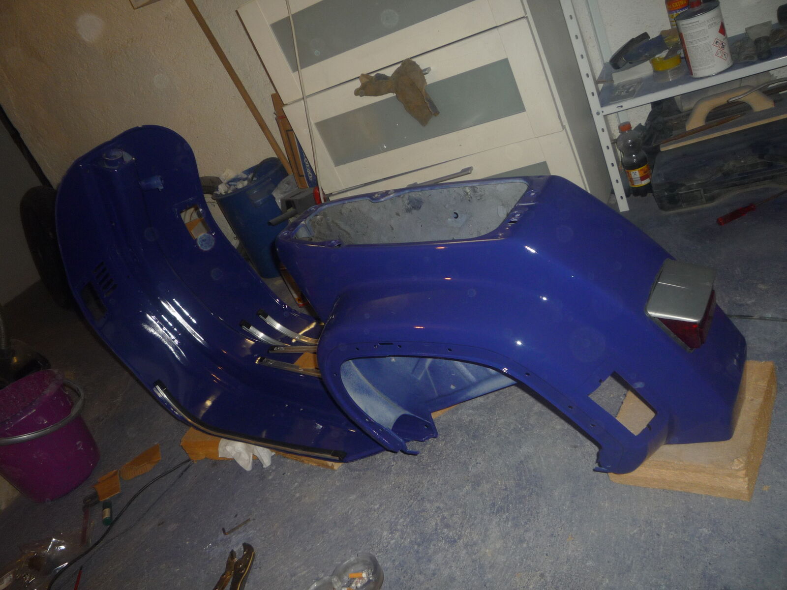

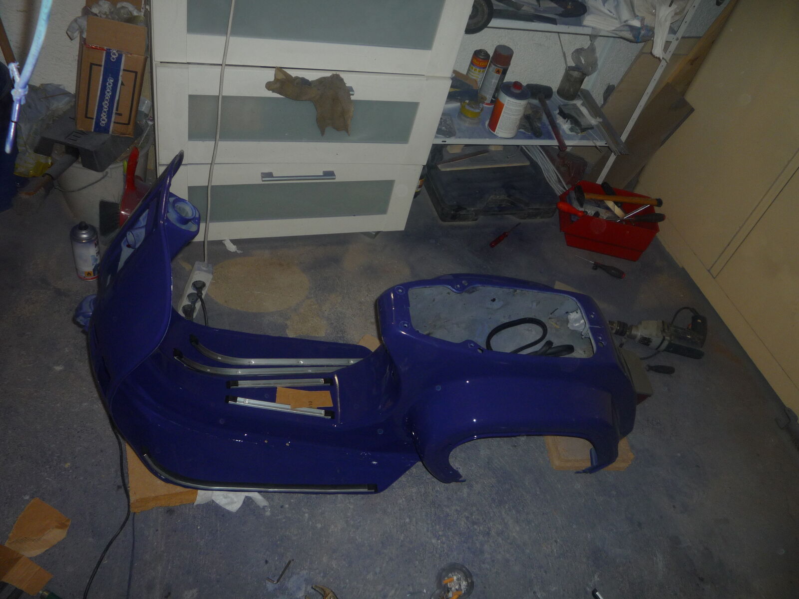

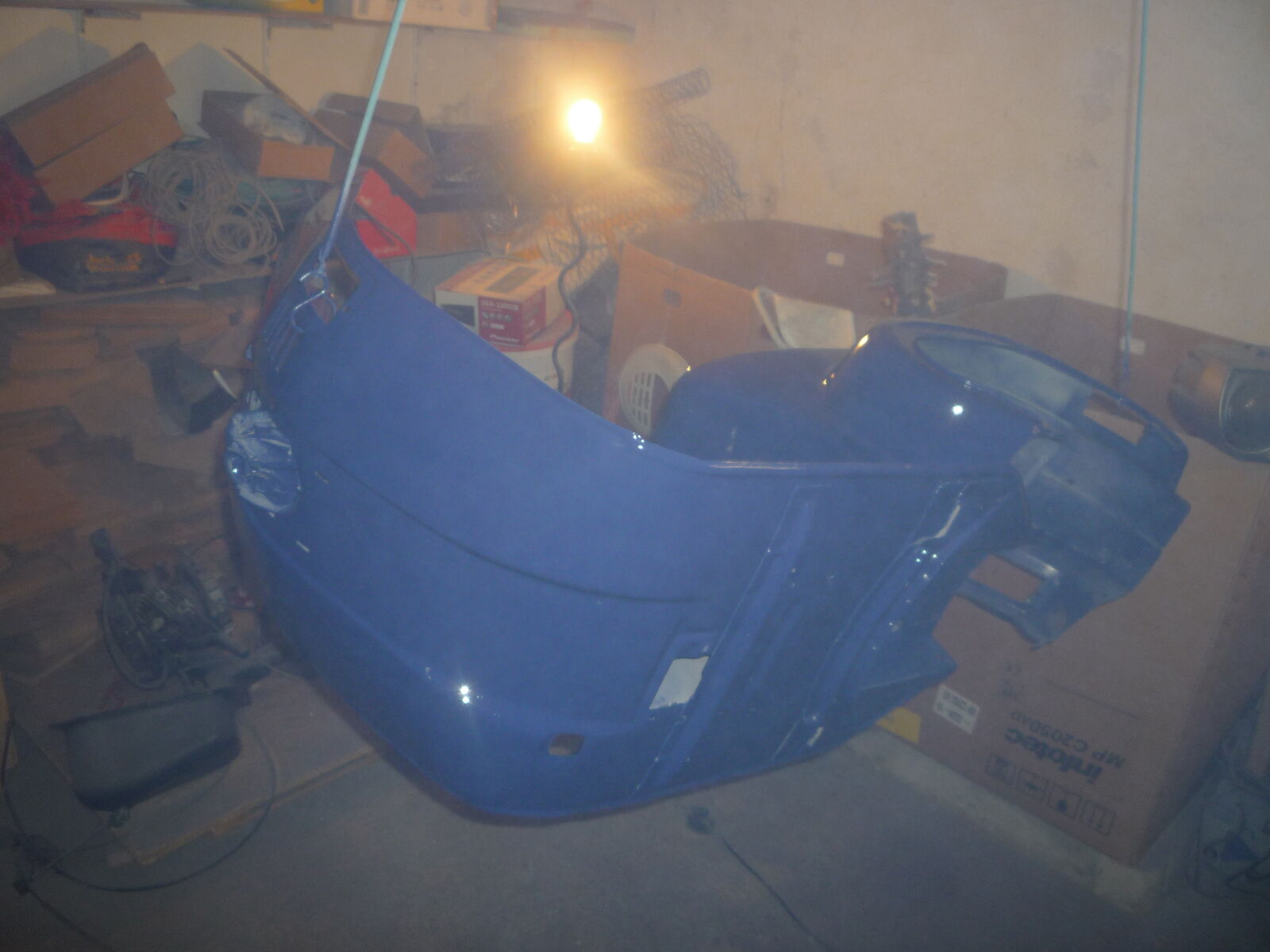

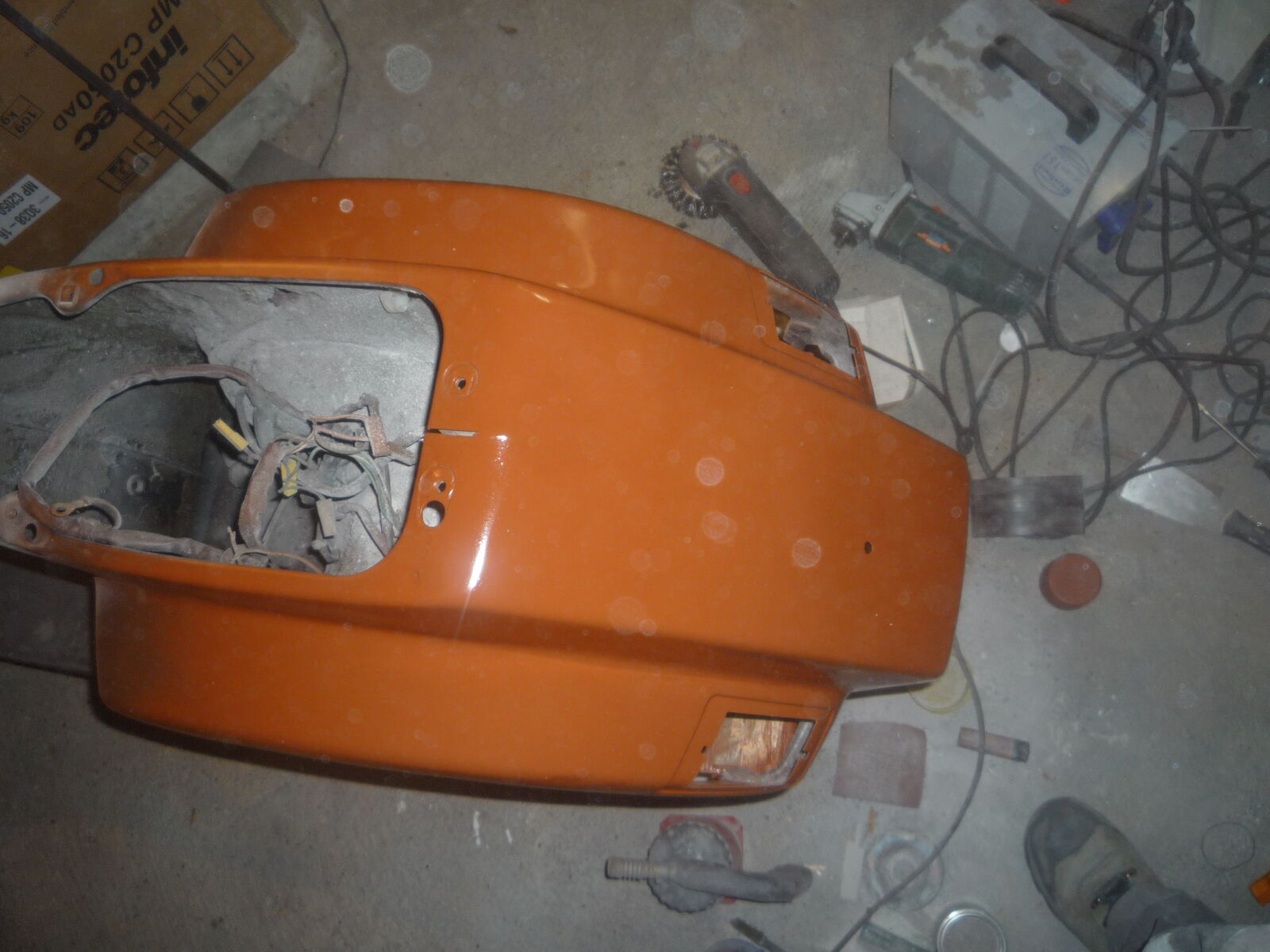

Ja alles komplett mit Dose. Anfangs dacht ich nicht das es so ein gutes Ergebnis wird. Aber für'n ne dosenlackierung find ich's nicht schlecht.

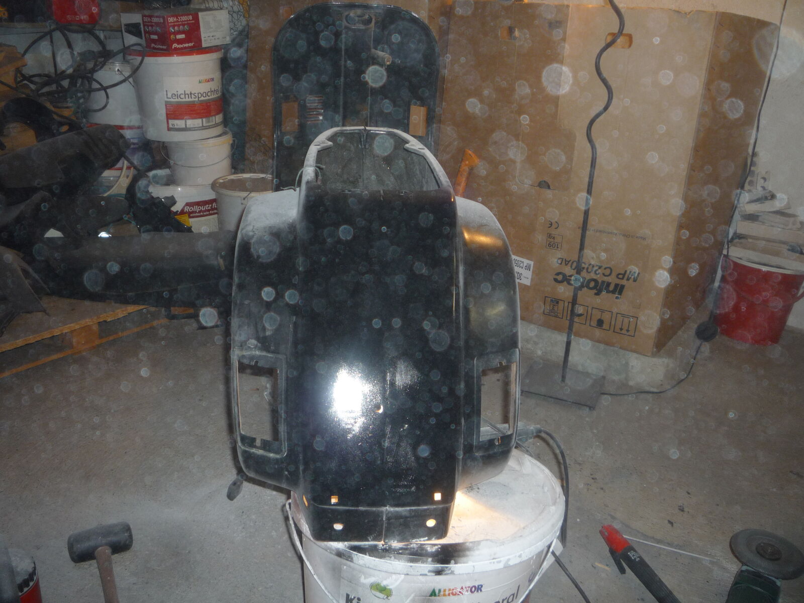

so nach viel arbeit mal ein kleines update.
Hab mich nach langem überlegen und entscheidungshilfen eurerseits, bleibt nun der Lenkkopf der xl2. fast alles aus plastik oder gummi wird entsorgt.

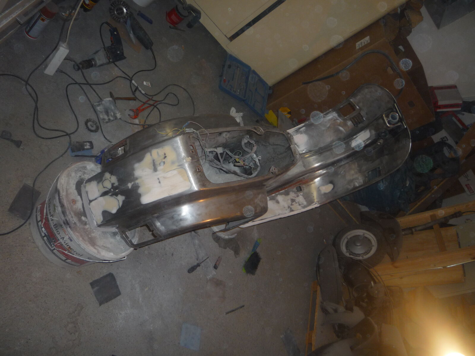

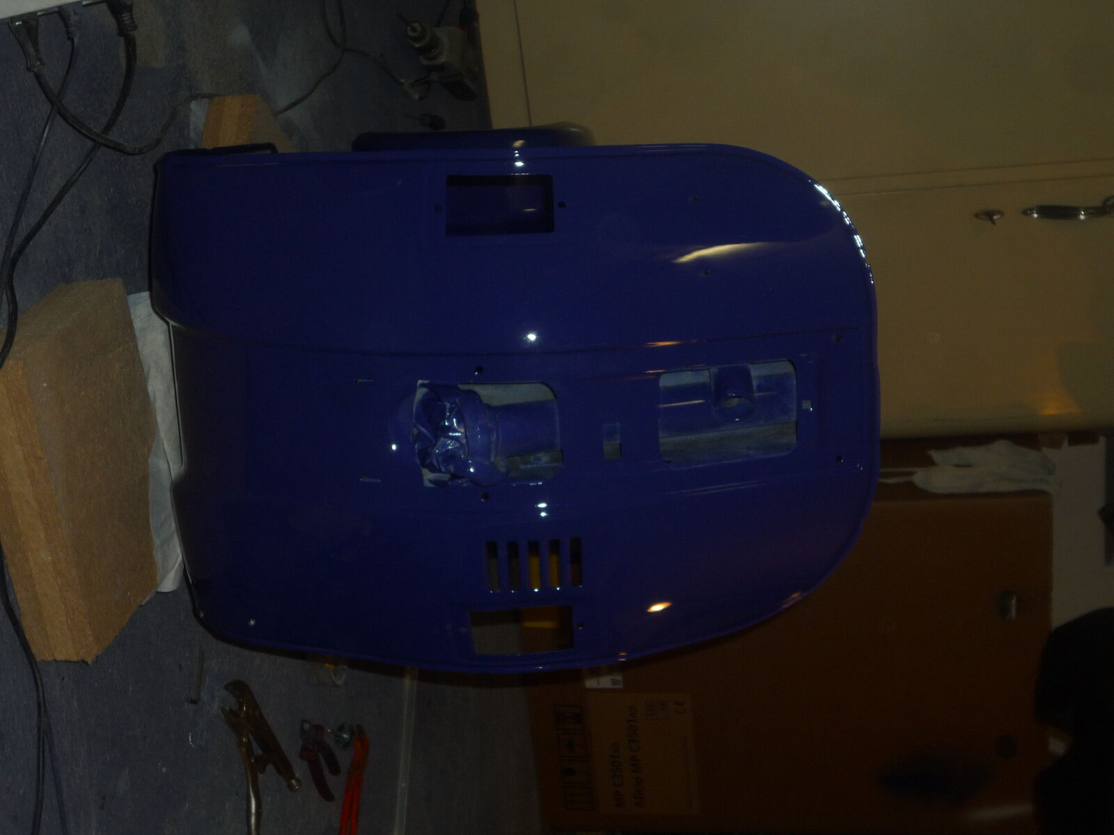

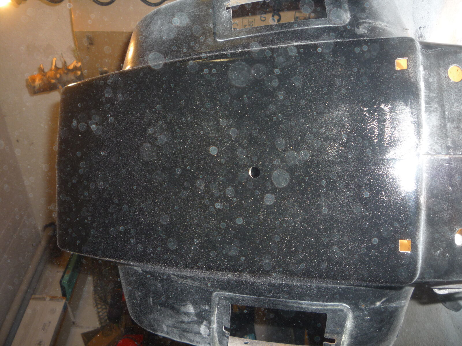

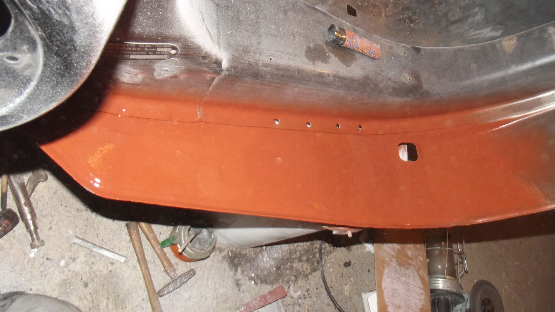

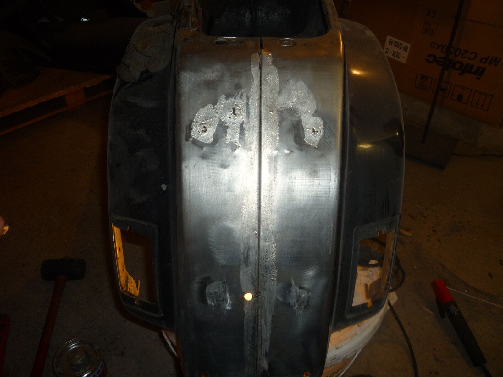

fertig mit schweissen und fast mit lackieren. Farbwahl ist nun auf nachtblau gefallen. leider bin ich ums spachteln nicht ganz rumgekommen, lackiert wurde mit spraymax 2k.

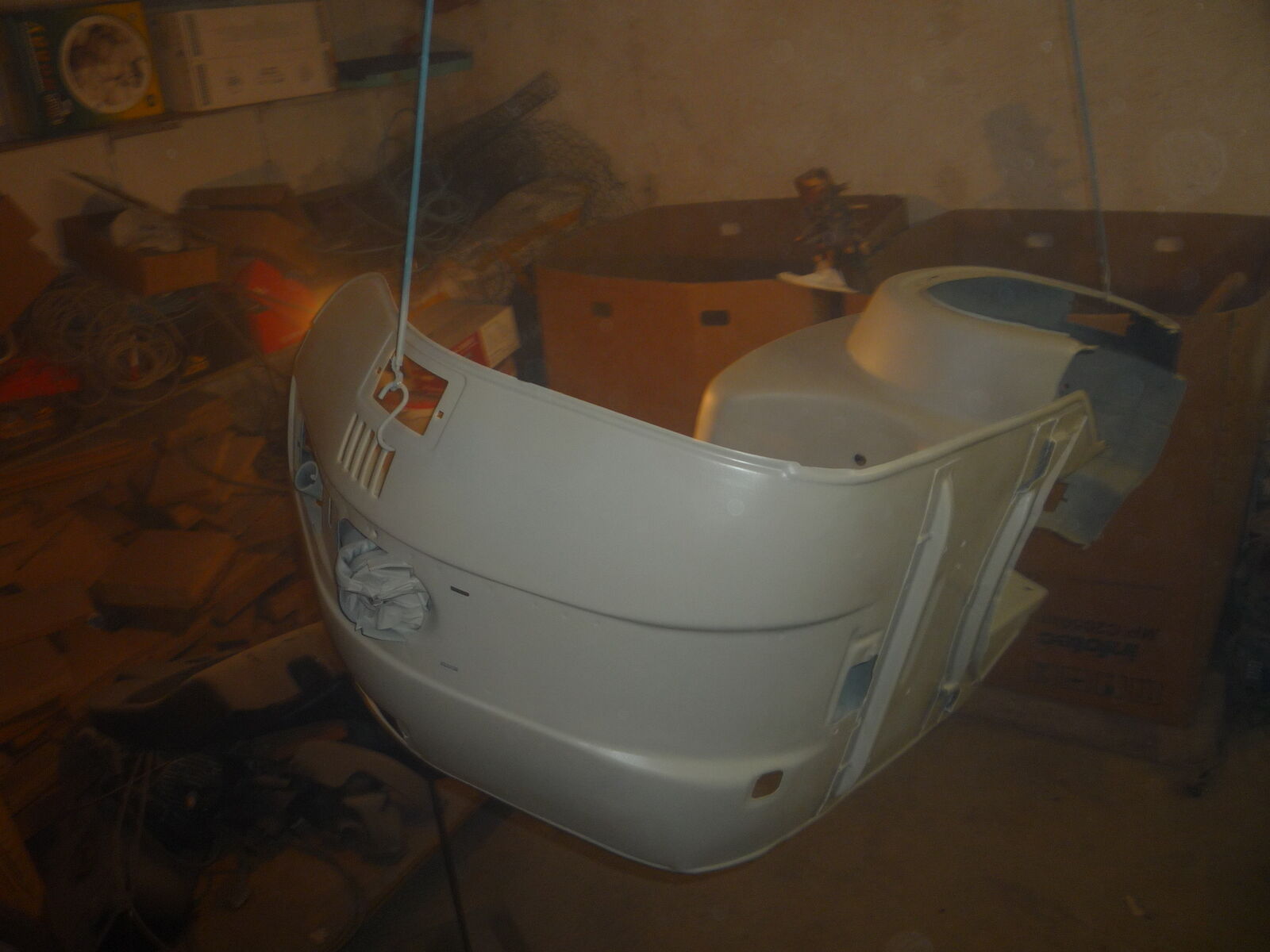

Natürlich ist mir beim aufhängen der vespa auch noch ein seil gerissen. beinschild war ganz schön verbogen, und mein bein hat ne n fetten cut abbekommen
heute mal angefangen mit trittleisten montieren (scheiss arbeit sag ich nur)

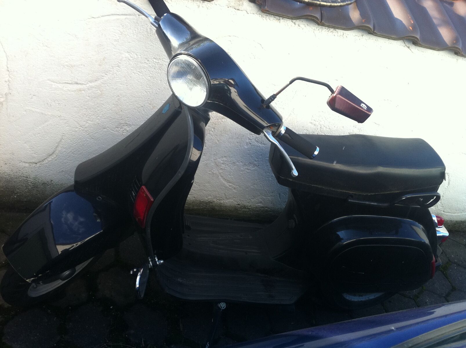

Die originalen orangenen blinker wandern in den müll, und schwarze werden montiert.
vorderen Kotflügel ein wenig nach unten gekürzt.
hab noch ne monositzbank die ich montieren werde.
Felgen waren vorher schon weiss, und werden auch so bleiben. Sitzbank wird auch weiss überzogen.
zum abschluss ein paar aktuelle pics

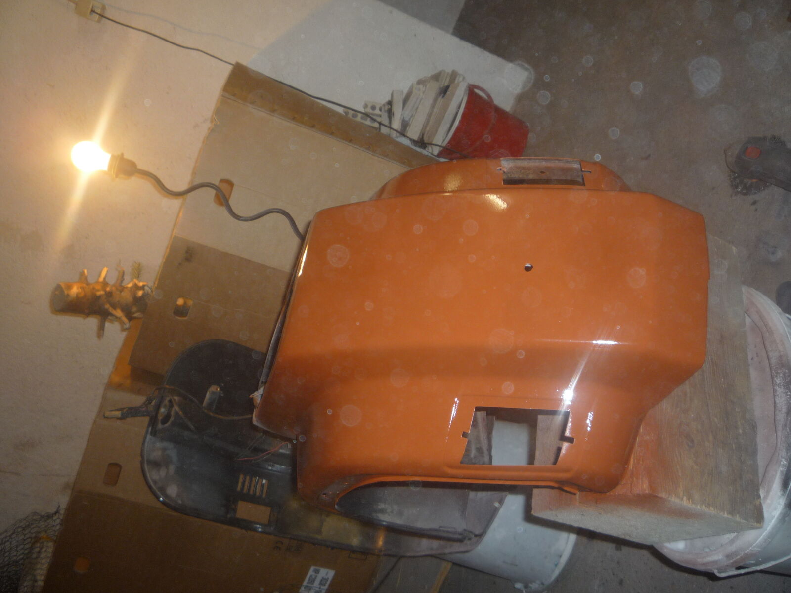

Die Farbe die das Heck ziert ist baumarktgrundierung, irgendwas muss ich draufsprühen bis ich fertig bin. So schnell kann ich gar ned Schleifen wie der Rahmen flugrost ansetzt.
Aber mit dem Orange könnt ich mich schon anfreunden. Hat was.

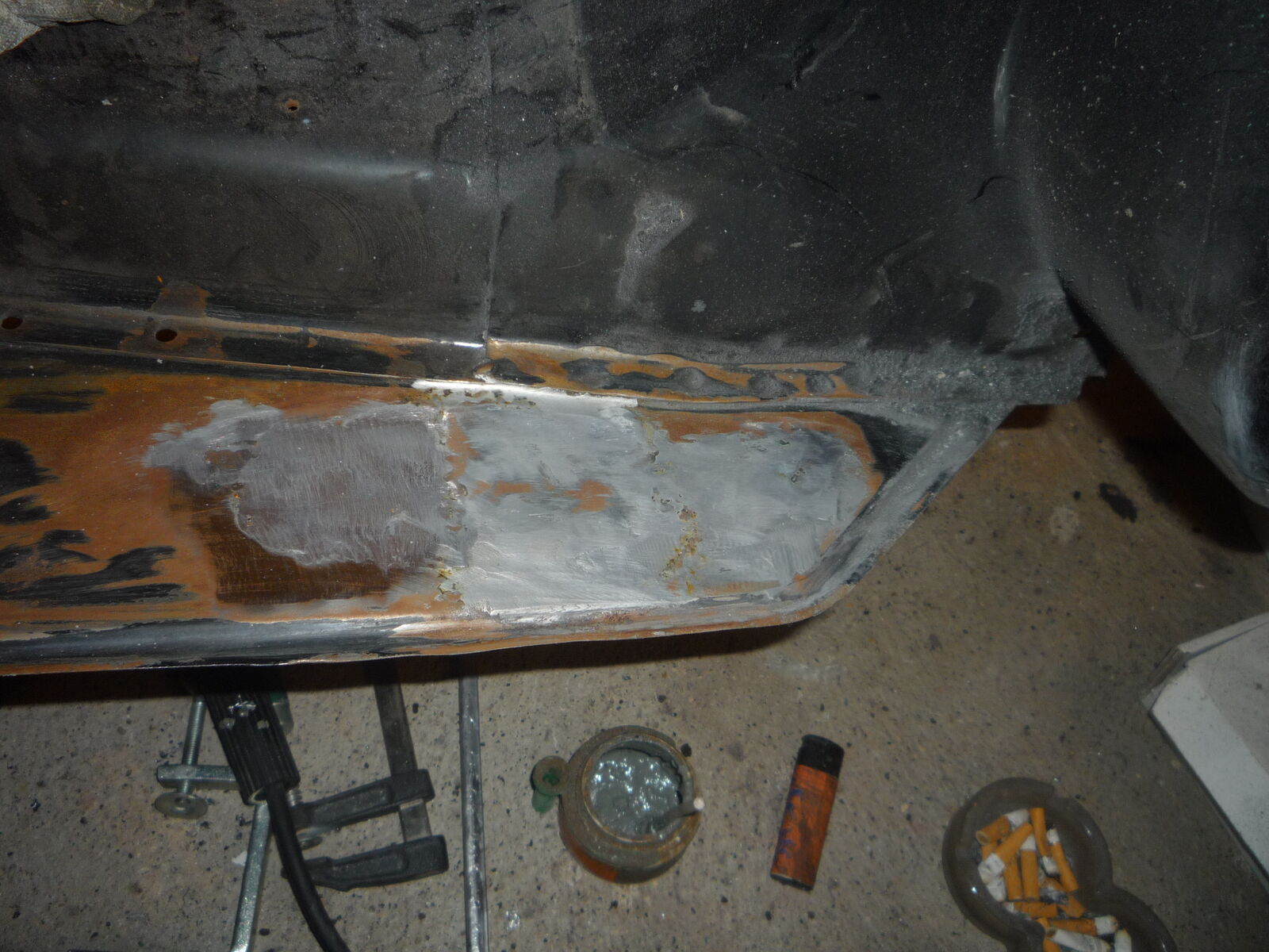

meine PK 50 XL2 hab ich vor ca 10 Jahren in tausend einzelteilen von nem Freund geschenkt bekommen da er sie nicht mehr zusammengebaut bekommen hat. Hab vorher noch nie an einer Vespa geschraubt, und hab über ein paar jahre die kleine wieder zusammengebaut und ans laufen gebracht.
sie hat damals schon rost an den Trittblechen gehabt was ich aber dummerweise vernachlässigt habe.

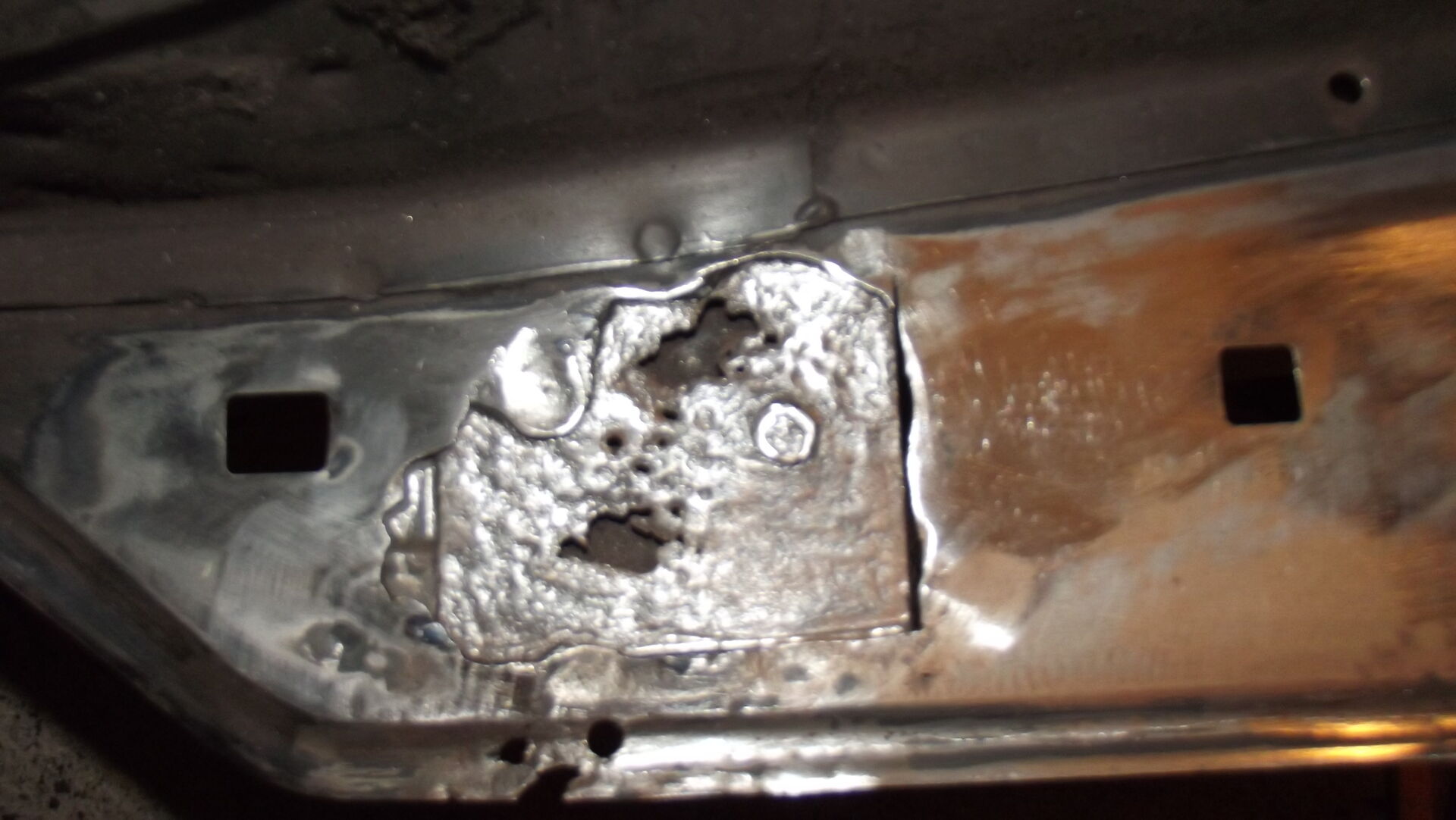

letztes jahr hab ich dann mal wieder nen blick unter die schönen trittblechabdeckungen geworfen, und dabei festgestellt das meister Rost ne schöne Party gefeiert hat.
Also die Kiste in den keller und zerlegt. Und ich weis, ist ne verpönte xl2 ist mir aber relativ.

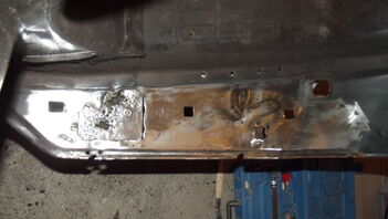

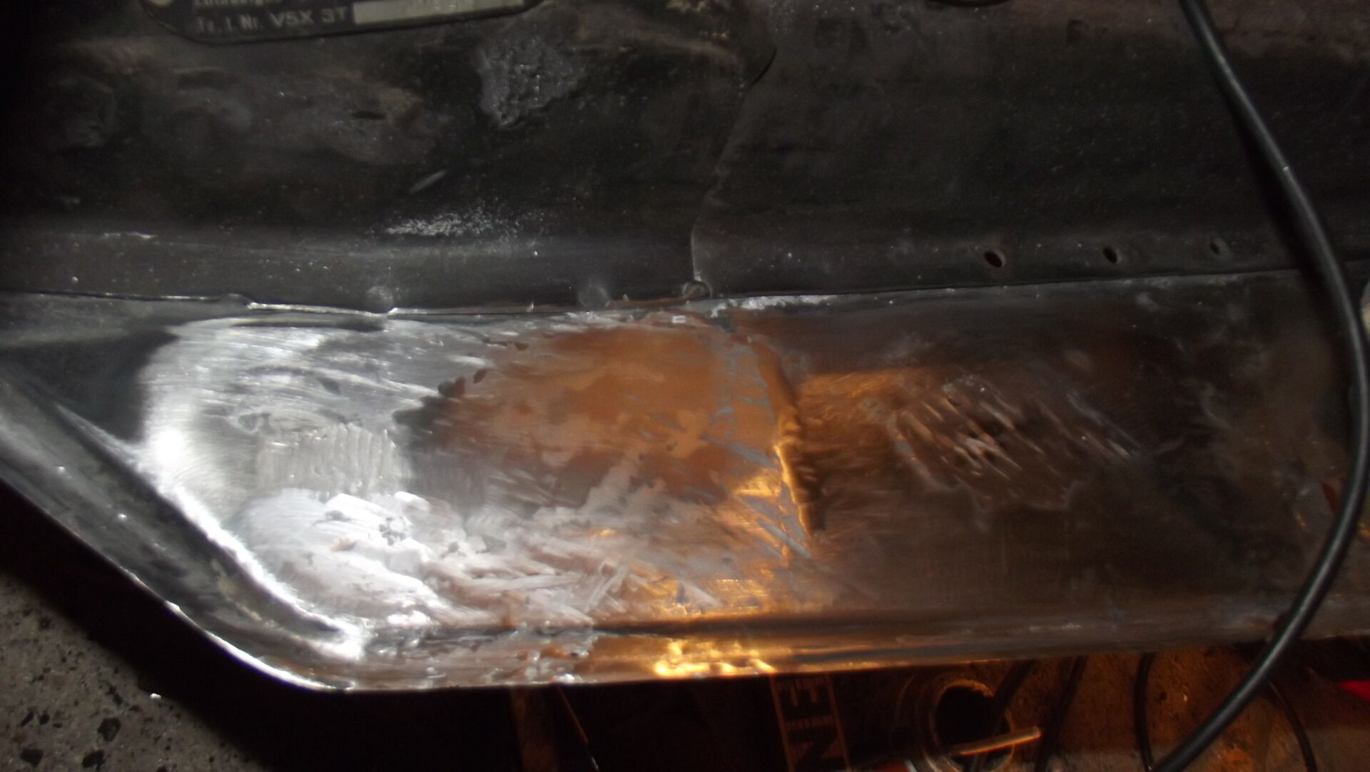

nachdem die trittbleche komplett entrostet und entlackt waren habe ich mich erstmal auf die suche nach nem anderen Rahmen gemacht. Sah nicht so toll aus das ganze.
es kam aber leider nichts brauchbares rum, und ich habe mich entschieden den alten wieder fit zu machen.
zuerst die rostlöcher zugeschweisst und das geschwächte blech mit zinn verstärkt. Sieht ganz gut aus. ist Zwar nicht ganz eben, aber bevor ich zu spachteln anfang, lass ichs lieber etwas uneben.am Heck war mal ne wunderhübsche plastikabdeckung die auf den müll flog. die löcher die darunter waren zum befestigen der abdeckung wurden zugeschweisst und verzinnt. ebenfalls der falz im fussraum und am heck.

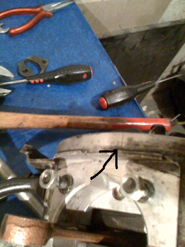

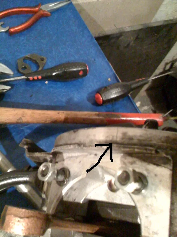

hab heute mal nen testlauf gestartet, motor läuft. War auch in ner Fachwerkstatt und hab mal gefrgt wegen dem riß den ich habe. der mechaniker meinte das es nicht so tragisch ist. Jetzt muss nur noch mein neuer Schaltdraht kommen damit ich das Getriebe Checken kann
Hallo, also hab das problem gefunden, da wo das polrad läuft war ne beule, hab es ein wenig rausgehauhen, und jetzt hab ich nen riss drinn. denk aber der wird nicht so tragisch sein oder?
