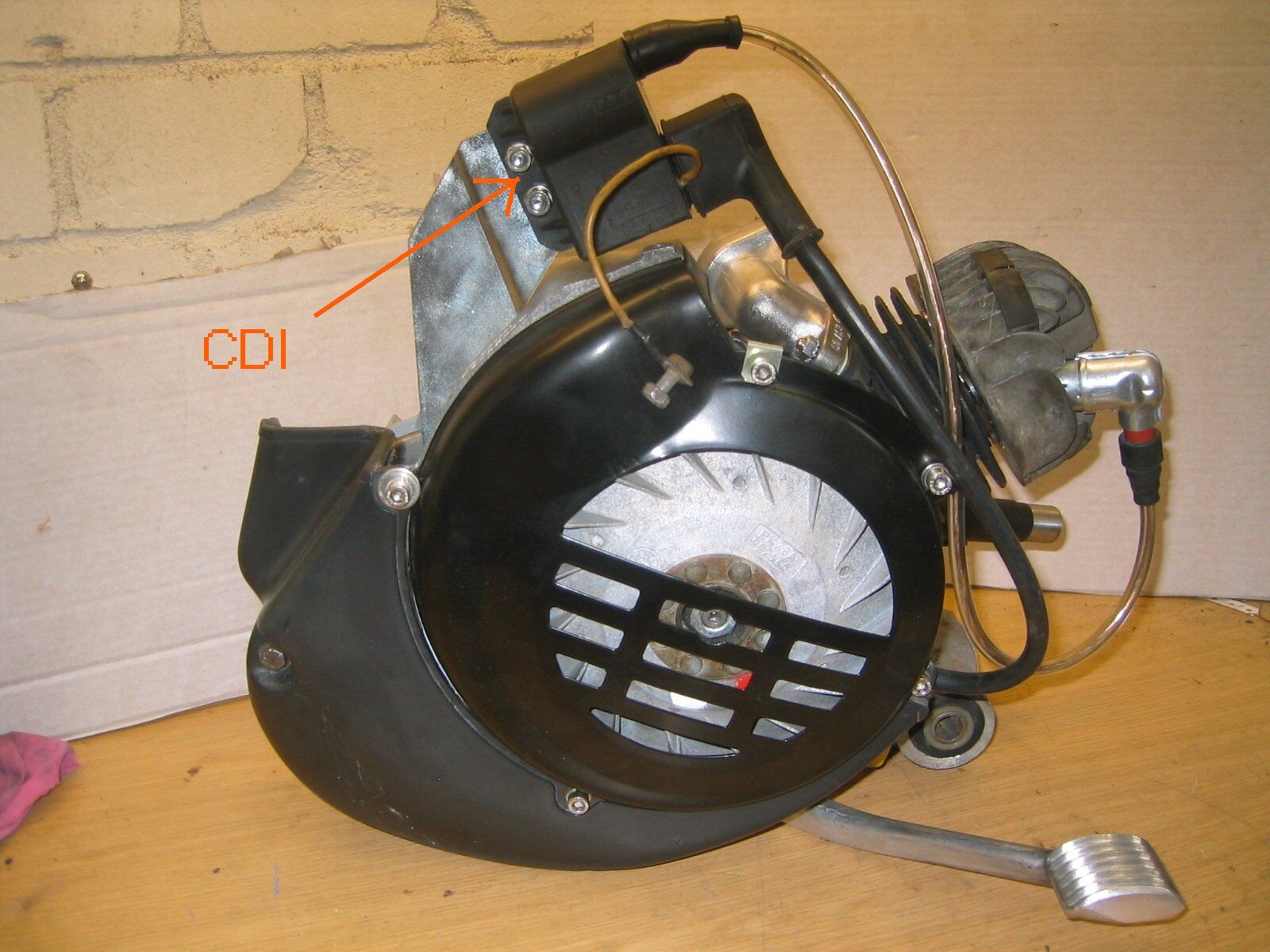

    Hallo!
    Habe eine Frage zur Vespaelektronik. Von der ich NULL ahnung habe. ;(
    Und zwar zündet meine Vespa 50 N special nicht mehr. Habe schon die Spannung der Zündung gemessen. Dabei zeigt mir das Messgerät bis zum CDI/außenliegene Zündspule Spannung an. Wenn ich jedoch ,ab dem CDI messe zeigt mir das Gerät Null Spannung an.
    Bin ich auf der richtigen Fährte oder mach ich was komplett falsch.
    Das komische ist nämlich auch, dass der roller auf einmal nciht mehr funktionierte. Dann wurde er mittelmäßig repariert(lief also wieder), dann lediglich mit nem Hänger transportiert und funktionierten dann schonwieder nicht. :pump:
    Danke für die Hilfe
    • August 26, 2008 at 13:48
    Hi, meinst Du dieses Teil? Das ist ein bischen mehr als eine Zündspule, halt die CDI. Hast Du mal nachgesehen ob das braune Kabel noch am Motorgehäuse angeschraubt ist? Wenn ja wirst Du ne neue CDI brauchen.
    klaus

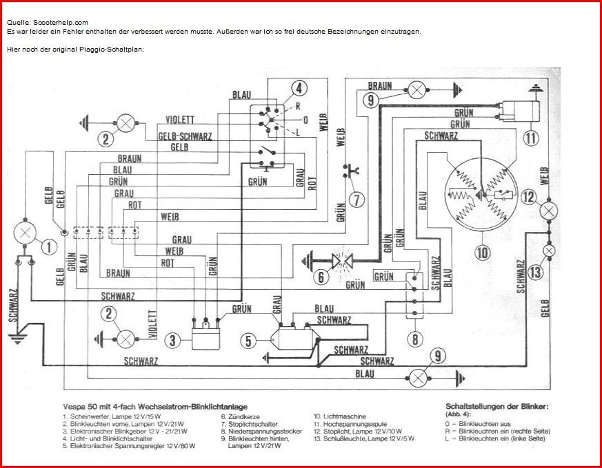

    • August 27, 2008 at 10:36
    Hi wenn das so ist, nur eine Steuerleitung, scheint mir das Du einen Kontakt auf der Grundlpatte hast. Allso nicht Kontaktlos sondern Kontakt gesteuert.
    Ich kenne das nicht allso; reine Vermutung. Eine CDI hat vier Kabelanschlüsse plus Zündkabel. Ich hab mal einen Plan angehängt, Nummer 11 ist die Zündspule, und direkt neben der 12 ist der Kontakt eingezeichnet. Allso nicht die Spule, sondern Kontakt oder der daneben liegende Kondensator.
    klaus

    Die Spezial haben doch keine richtige CDI..
    Da sitzt ne stinknormale Spule in dem Gehäuse, das wars.
    Wenn du also die Vermutung hast, dass diese defekt ist: Probehalber austauschen! Ein Vespadealer gibt dir bestimmt eine zu Testzwecken.
