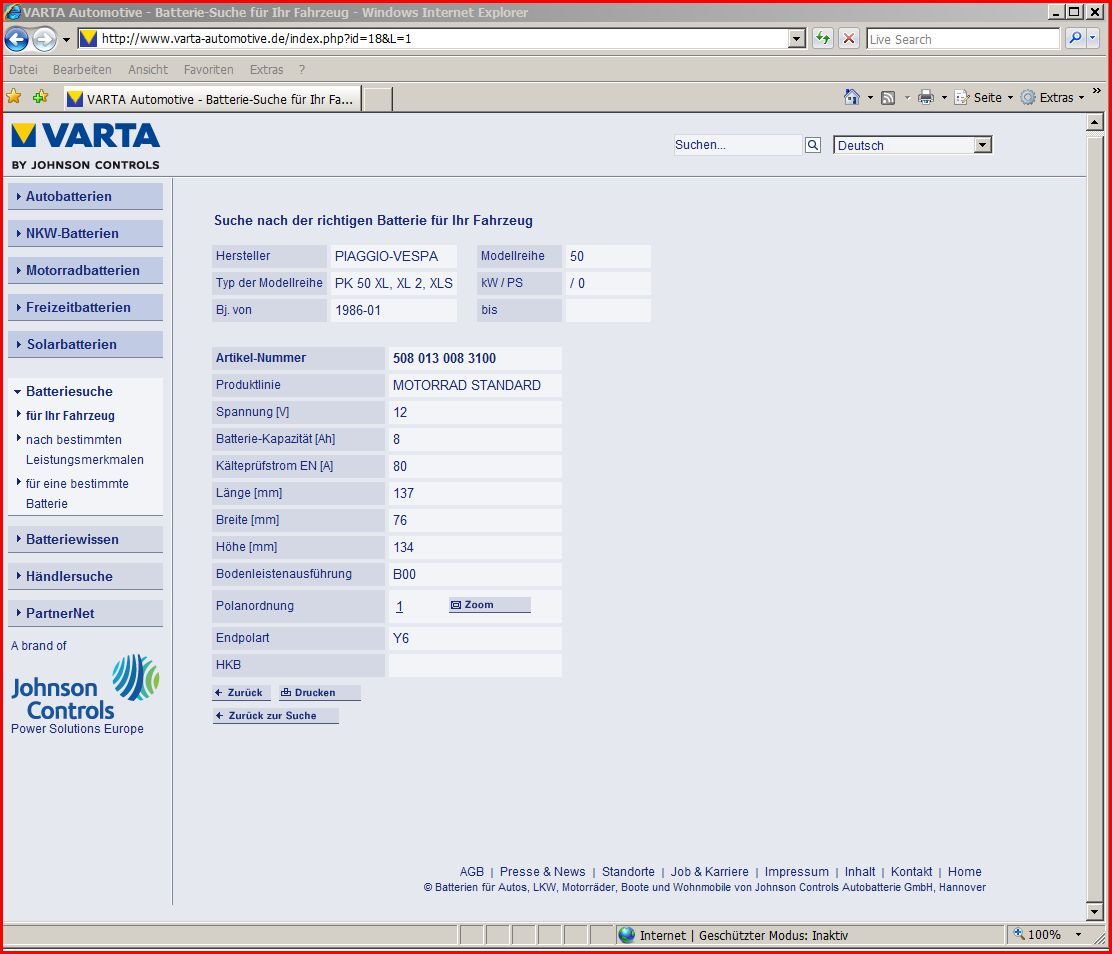

    Hi, 5 bzw 5,5 Ah reichen nicht. Beim dritten Startversuch ist hängen im Schacht. Ich hab jetzt eine 3/4 Jahr alte gegen eine 7Ah getauscht, welche auch reingehört. Ich hab die Varta beim hiesigen Fachhanden (kein Vespa oder Rollershop) für 26,70 Euro gekauft. Und die neuen Batterien sind auch wartungsarm. An meiner Autobatterie sind nicht einmal mehr Stopfen vorhanden.
    klaus
