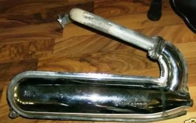

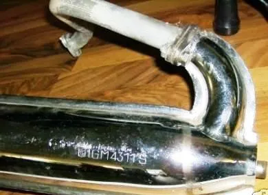

So jetzt hab ich zumindest mal einen Puff (siehe unten.)
Hat ca. 800km runter und ist fürn 100er zu mir gewandertAlso ein Teil meines Setups steht nun mal schon.
Ich denke es wird das Traktor Setup werden richtig viel kraft von unten raus,...
