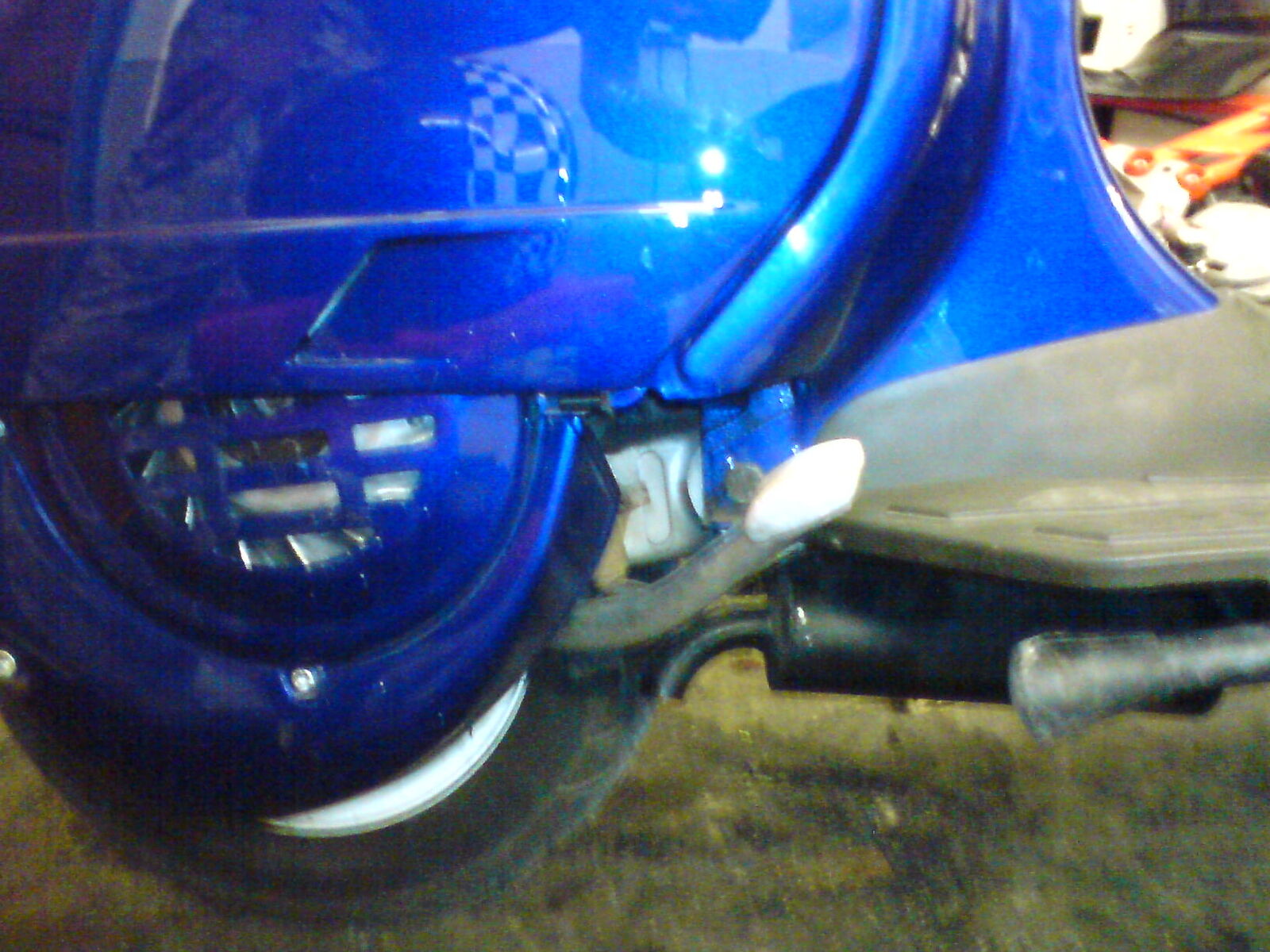

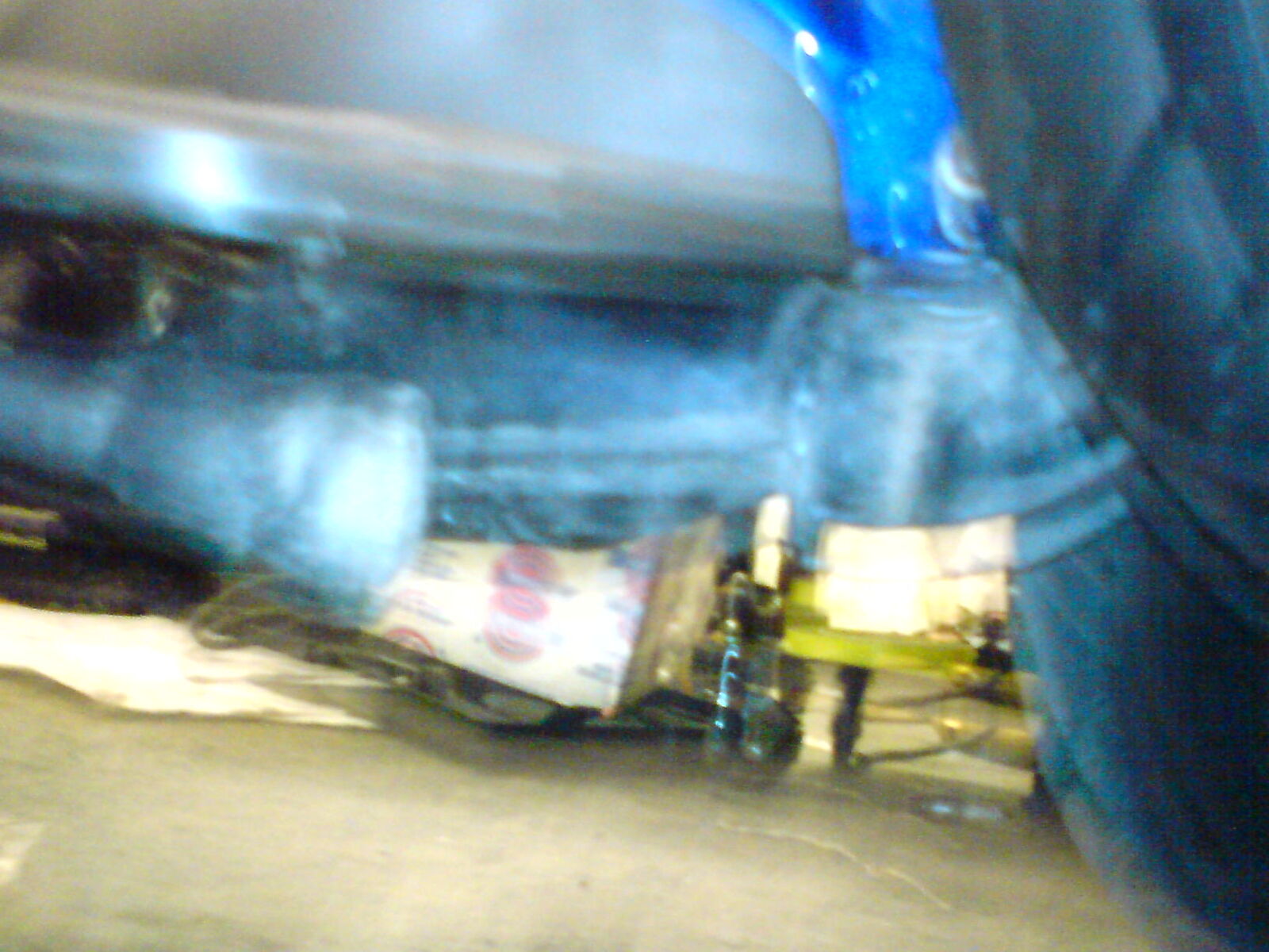

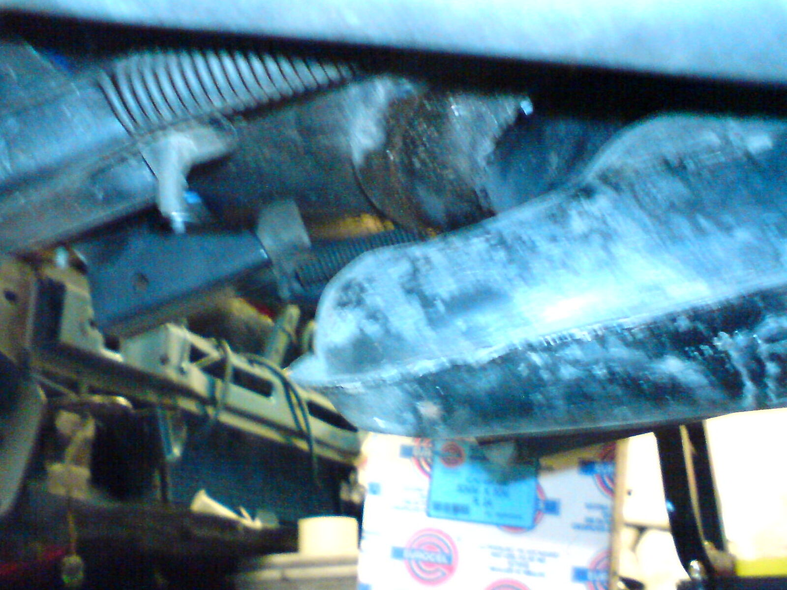

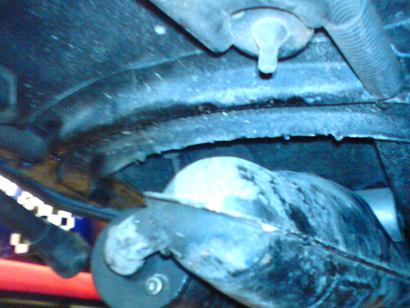

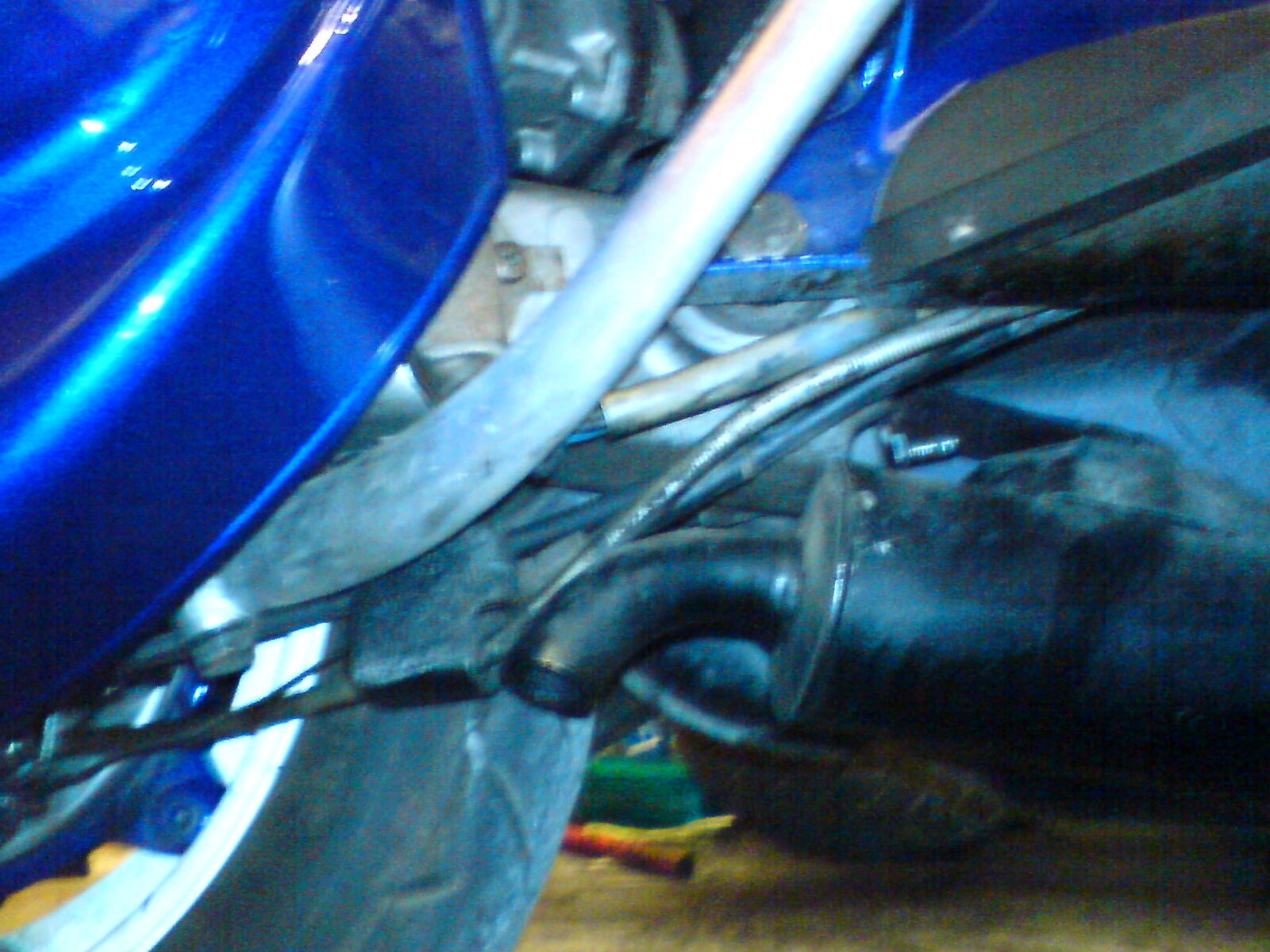

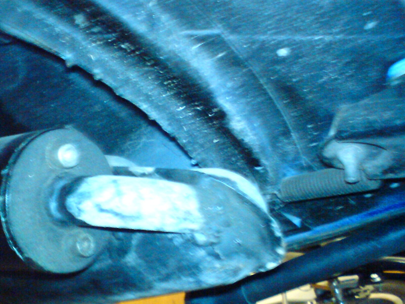

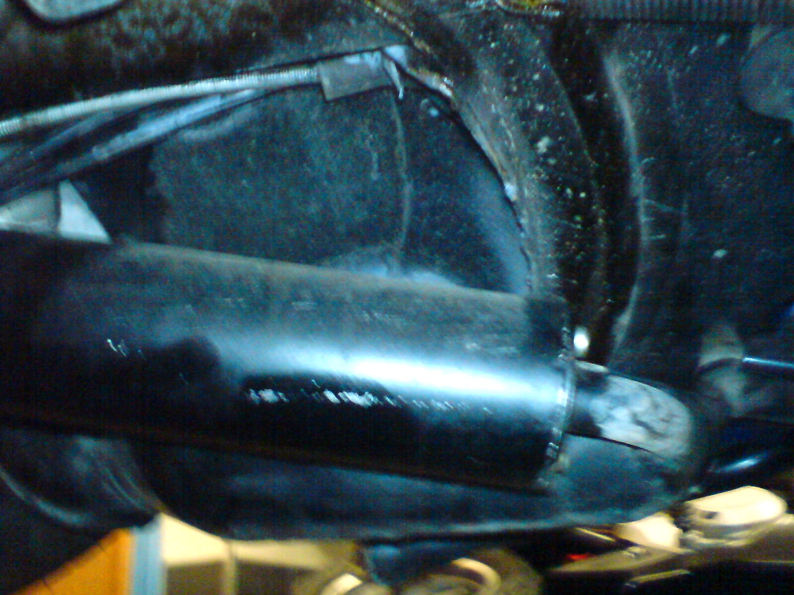

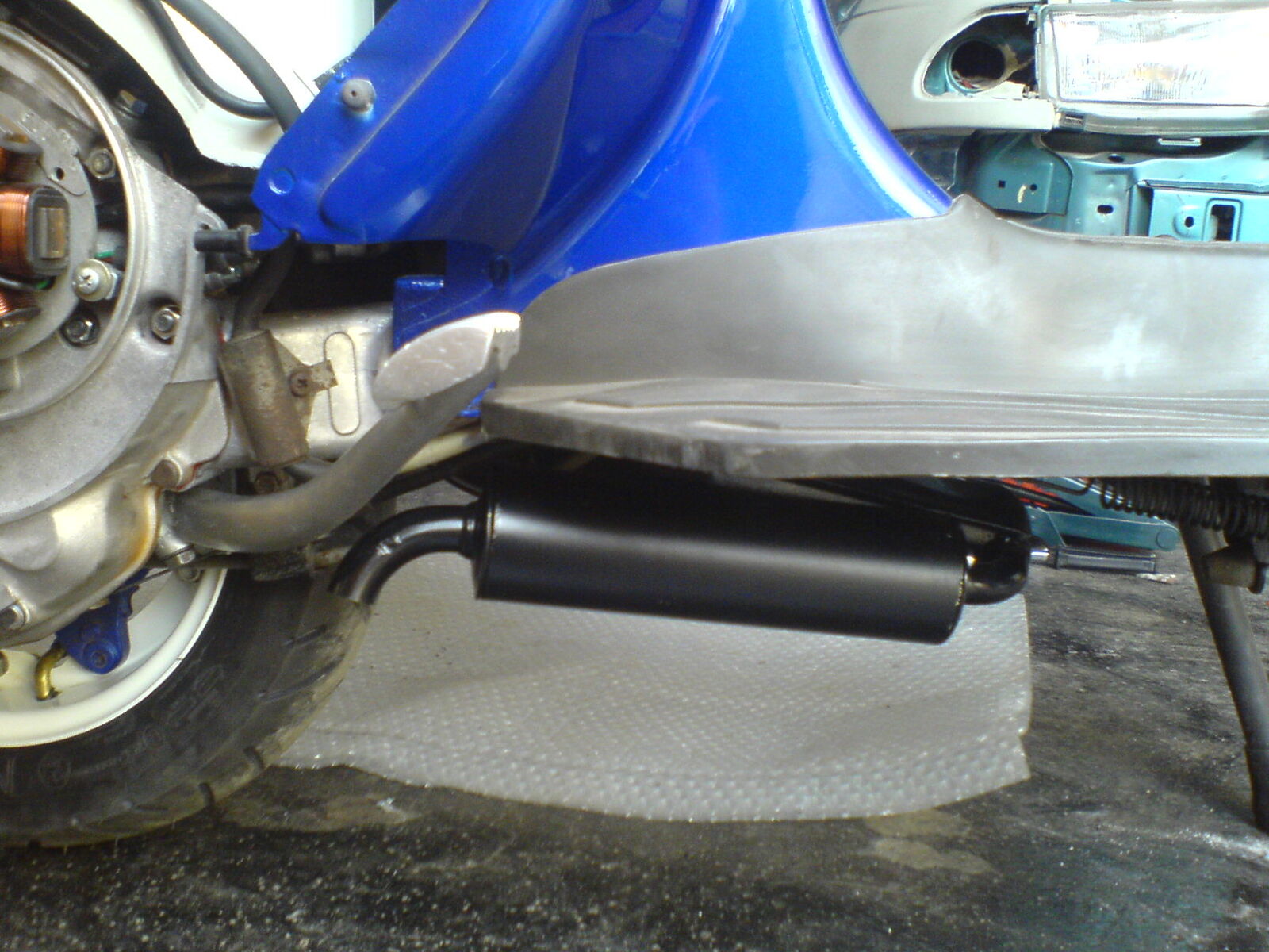

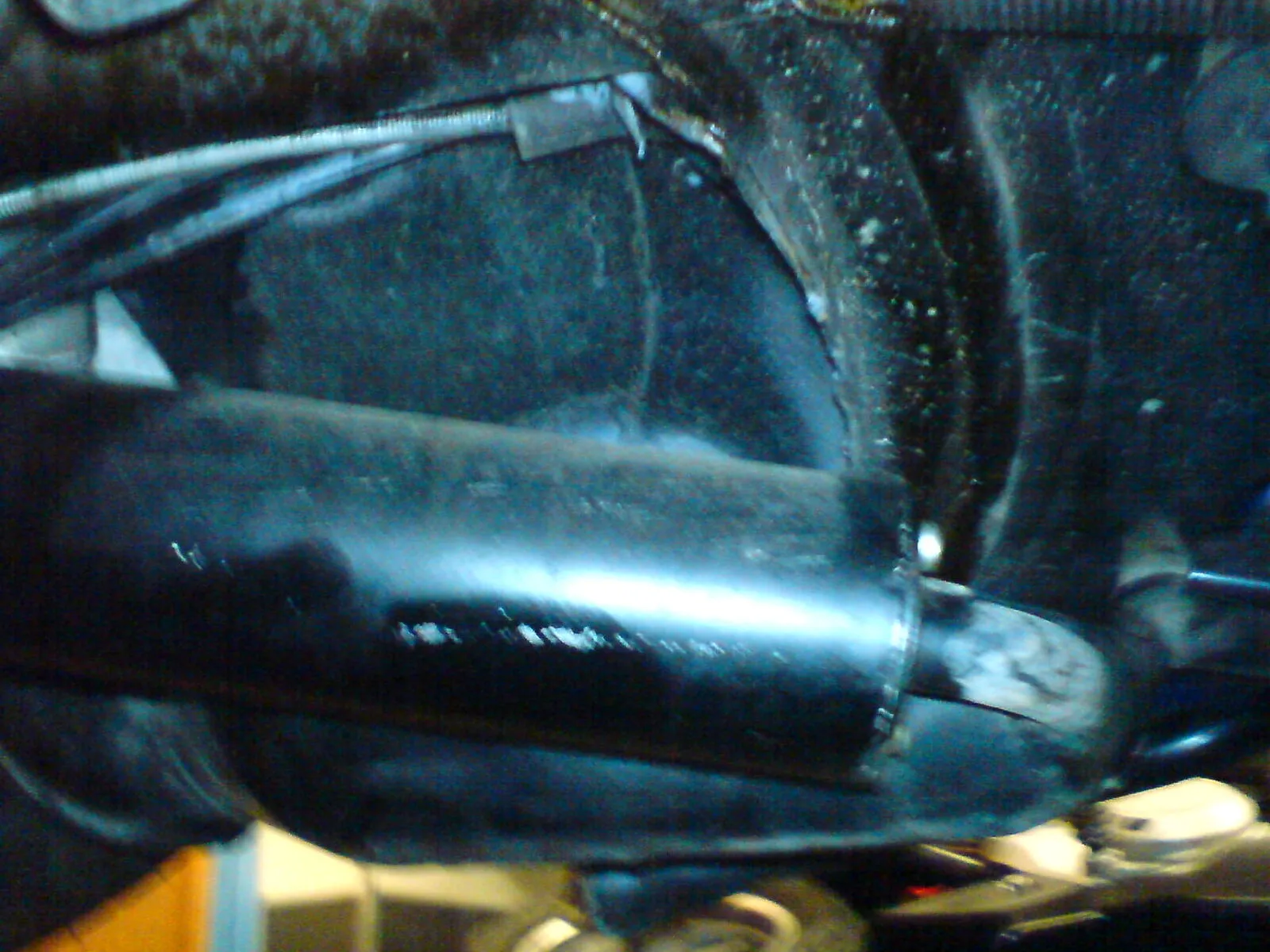

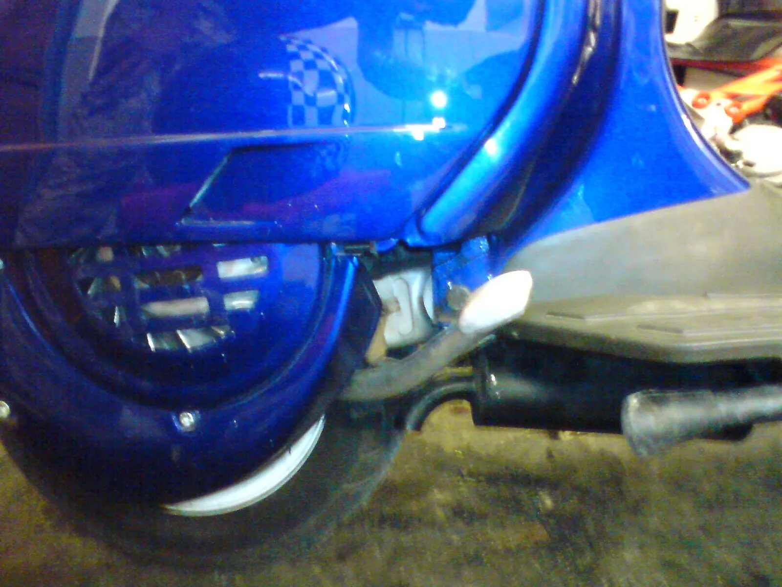

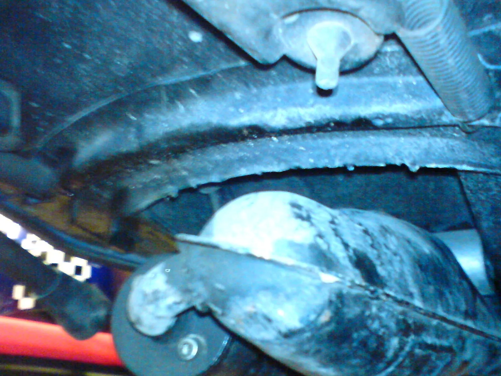

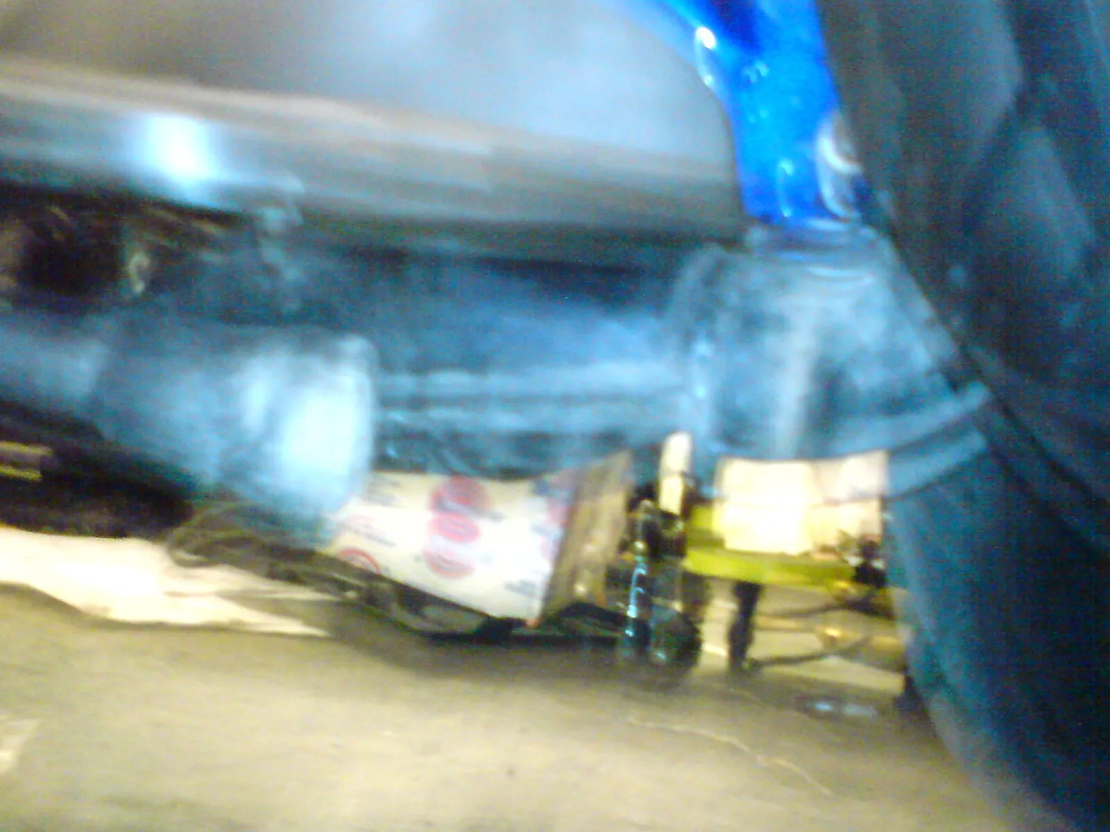

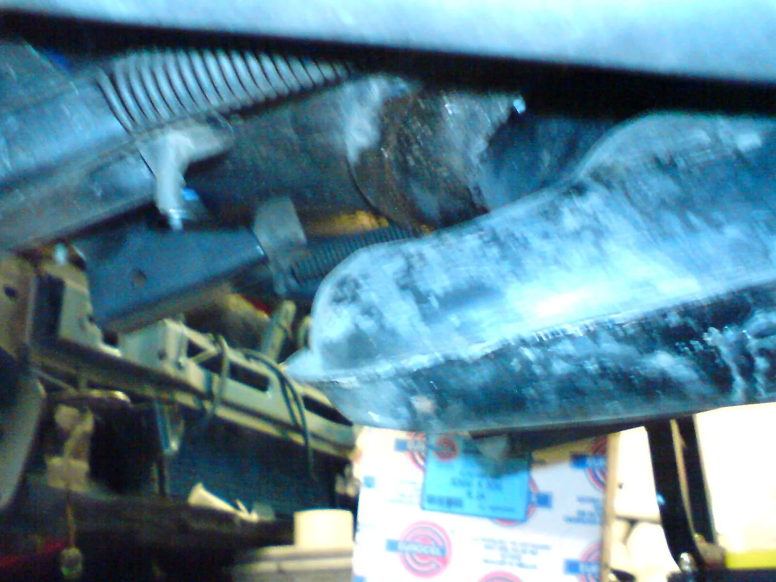

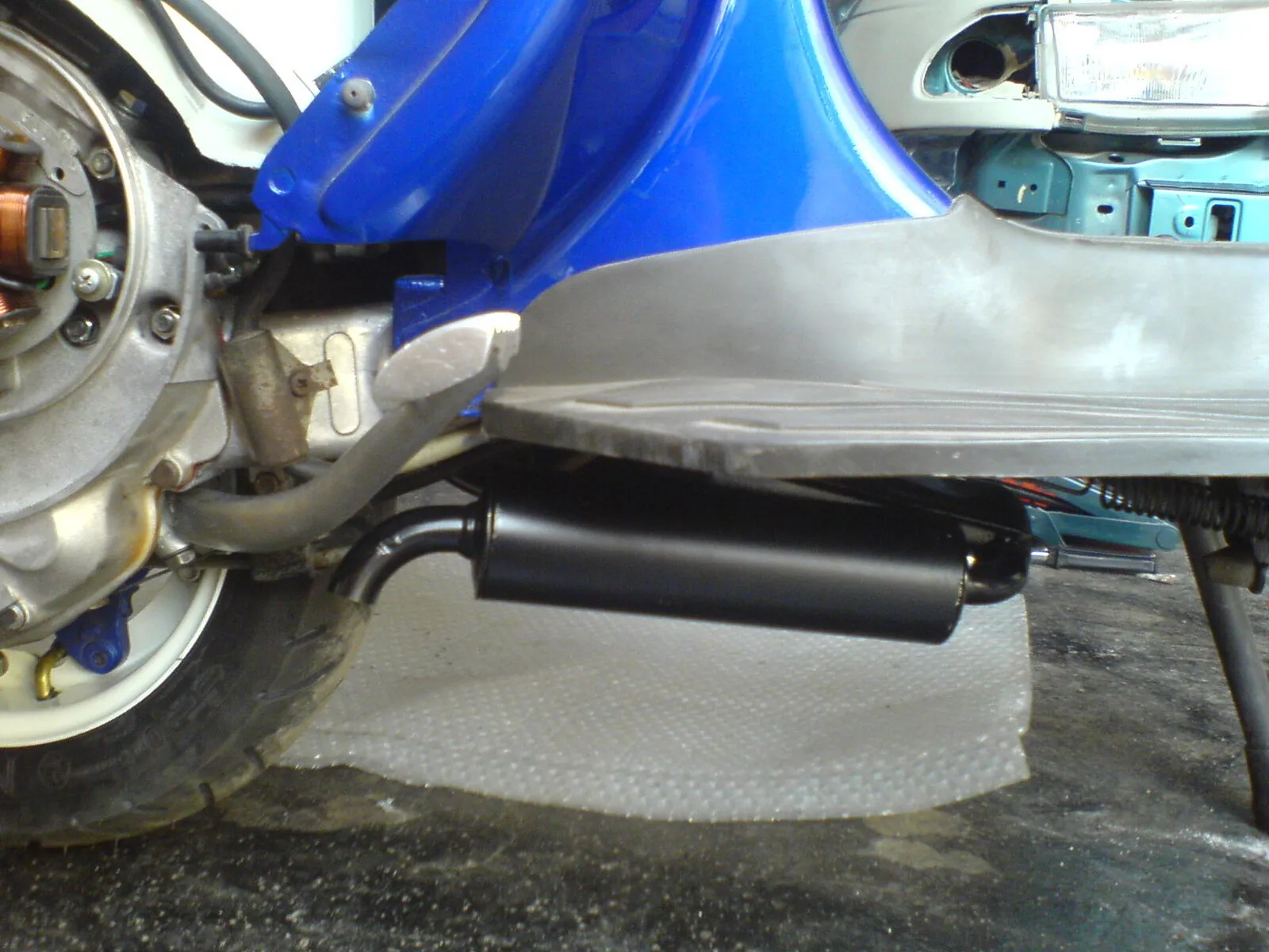

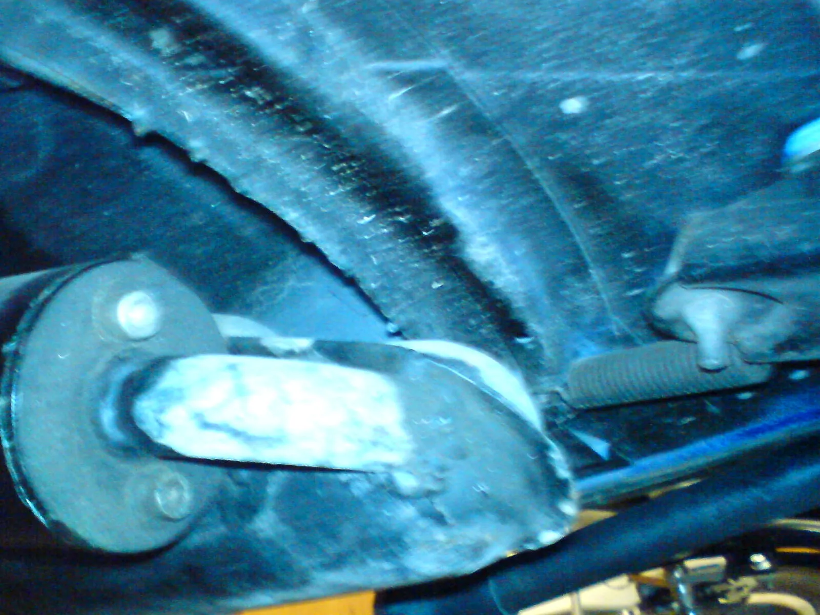

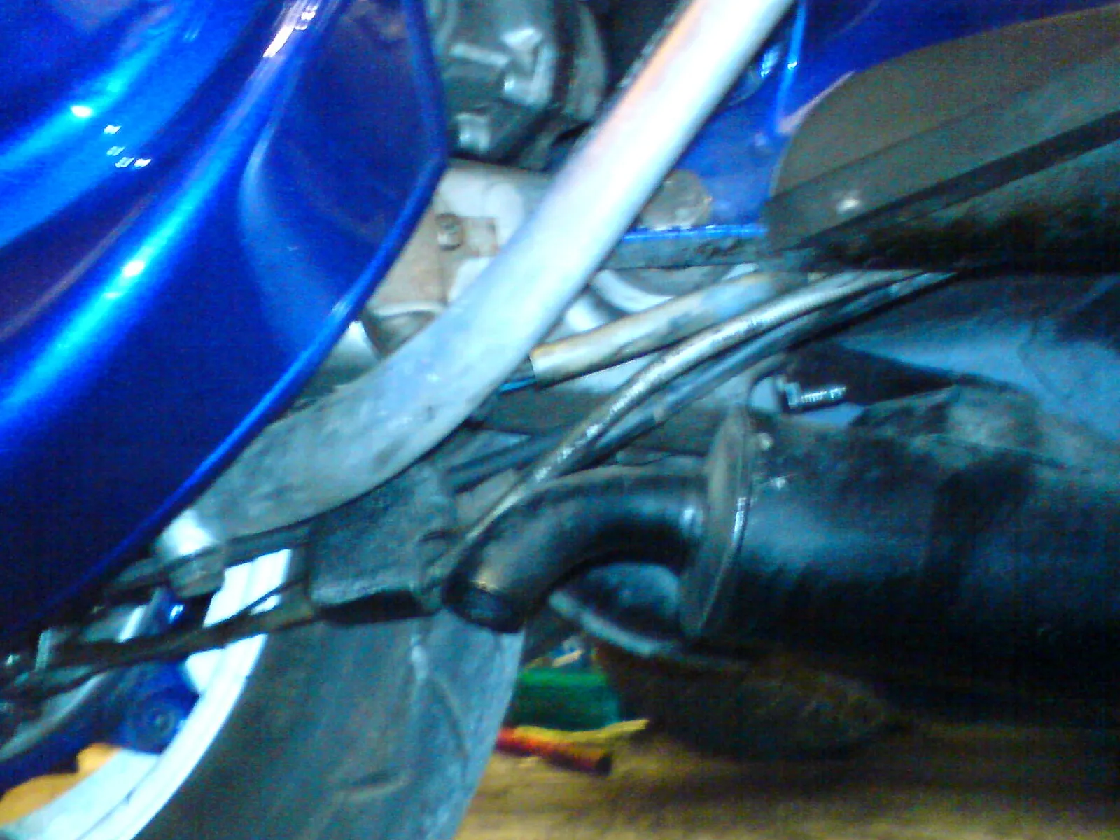

    Hier nochmal Bilder von meinem Umgeschweisseten Pott ( Extra für dich Nick)
    Habe als Endtopf einen Plastibomber Topf gewählt ist leiser als der Leo Dämpfer
    Weiter Bilder folgen sobald mein pc das Handy erkennt

    Mir wäre das Endstück zu dicht am Reifen ,denn jeder weiß das dort schon mal nen Tropfen Oel vom Benzin-Luft gemisch rauskommt und wenn das in einer Kurve passiert liegt man unweigerlich auf die Schnauze !!!

    NeNe ist weit genug weg schaut nur auf dem Foto so aus, Endstück ist direkt unter der Kabenhalterung

    • August 28, 2008 at 21:59
    Immernoch zu nah ... sorry

    ja wie du meinst

    Ich fand die Idee sofort genial. Die Position sieht Praxisgerecht aus. Hast du MAG oder WIG geschweisst. Wie sieht's mit dem Innenrohr im Dämpfer aus. Musstest du das auch verlängern/ändern. Und welcher Plast-Scoot-Pott war Spender?

    Nein hab normal Mag gechweist
    ich glaub der Dämpder ist von einer Aprilia oder so wichtig ist eigentlich nur dass ein 180° Bogen dabei ist wegen dem anschweissen an den Reso Körper, man tut sich hierbei leichter.
    Zu dem Innenrohr, hier habe ich alles so vom plastik Roller übernommen
    Rein ist das der Reso Körper kein Rohr oder Ähnliches im Inneren hat, einzige Schwierigkeit ist das Orginale Rohr sauber herauszutrennon ohne das Material zu sehr zu verletzen, sonst ists beim Schweissen etwas umständlicher
