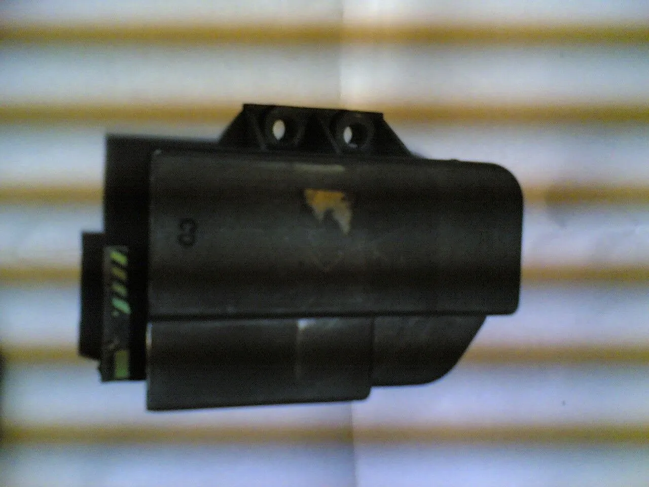

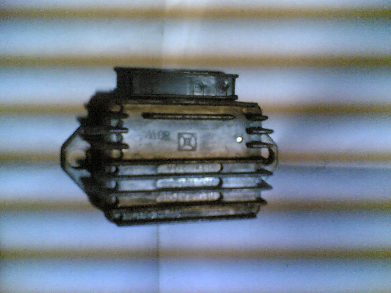

  • ... die in Deinem Schaltplan nicht eingezeichnet sind.

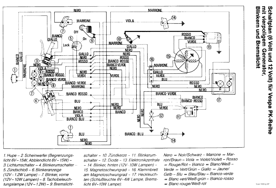

    Guck mal hier unter Schaltpläne => Youngtimer PK => PK XL. Kann es sein, dass Du so eine Mühle stehen hast? In dem Schaltplan für die XL sind nämlich auch Gleichrichter (11) und Spannungsregler (12) eingezeichnet.
    Edith merkt noch an, dass es bei der XL2 die Bauteile 10 & 12 sind...
