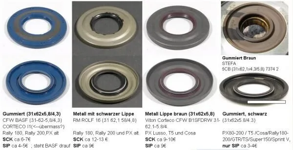

habe meine Sprint bisher nicht verkauft, aber endlich an meinem Wohnort, sodass ich mir die Reperatur (Simmering Kurbelgehäuse) vornehmen kann.
Da ich nun noch nicht weiß, was mir entgegenkommt, wenn ich den Motor öffne, ein paar kurze Fragen:
Welche Größe, Teile-Nr. o.ä. haben die Simmeringe an Kurbelwelle (Kupplung/Zündung)?
Welche neuen Dichtungen benötige ich nach dem Öffnen?
Da der Motor angeblich schon einmal überholt wurde und davon abgesehen auch gut lief, möchte ich mich vorerst auf diese Teile beschränken und nicht auch alle Lager tauschen etc..
