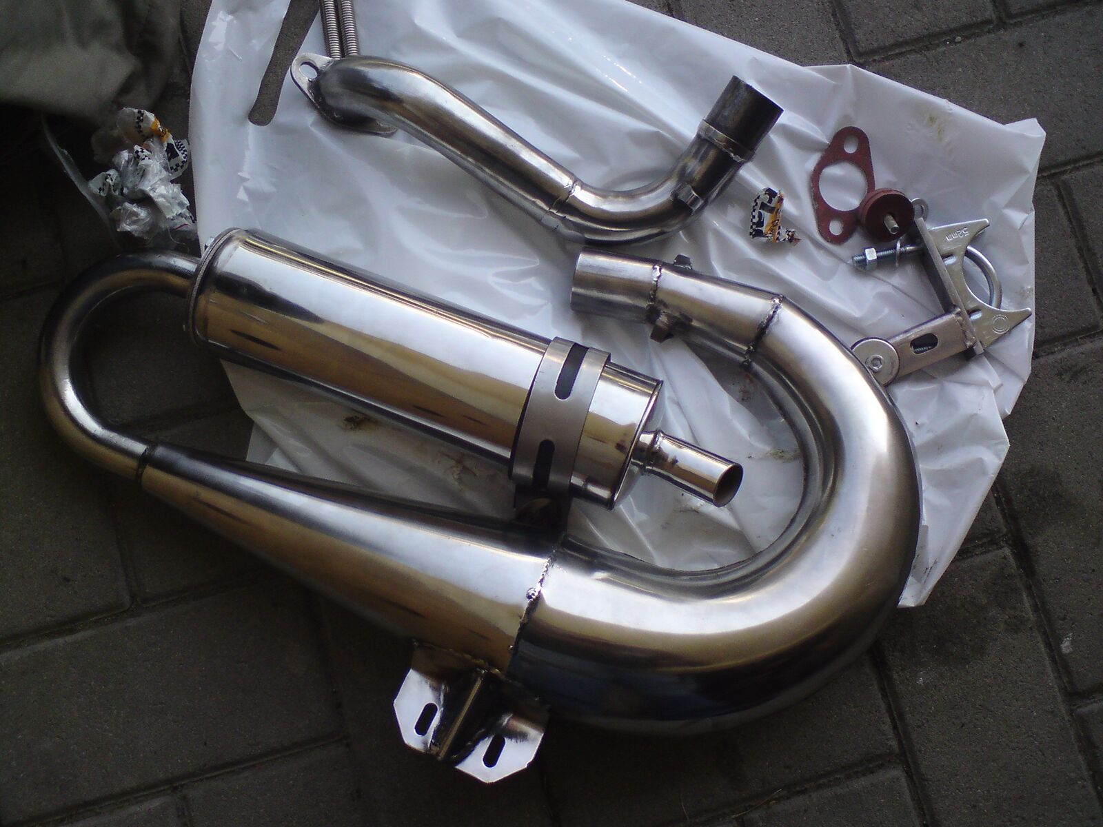

    habe mir heute einen VSP1 geleistet da ich über Winter im Setup höher gehen will. Aber man kann ja schon mal auf der 102er den Auspuff draufschrauben. Zieht übrigens besser als mit Polini ;). Nun bekomme ich aber leider nicht den Auspuff höher, und kann ihn nur mit der unteren Schraube (siehe Bild) befestigen.
    Muss ich den Krümmer so biegen dass es passt? Nen anderen Trick gibt es nicht ? (denk mal nicht)

    Würde sagen das das reicht oder ? Müssen denn 2 Schrauben rein ?

    dass es die beiden Schrauben sein müssen. Denn nun schlägt er leicht an wenn man durch Schlaglöcher und Konsorten fährt

    Ich selber fahre keinen VSP1, aber glaube mich zu entsinnen, dass es mal was von Wegen Adapterplatte gab.
    Stell mal die Suche (evtl GSF?!) aufn Kopf, da glaub war mal was

    Hab vom Kumpel gehört dass bei ihm, der hat nen GPS drauf, umgeschweisst wurde. Soviel nehmen sich die 2 Püffe nicht. Somit könntest schon recht haben in Sachen Adapterplatte.
    Aber im GSF hab ich schon ne antwort bekommen die für mich ganz plausibel klingt. Denn der VSP1 ist anscheinend für Langhubzylinder gemacht. Da ich eh umsteigen will von 102ccm auf 130ccm werde ich am VSP1 nichts ändern, denn dann passt hoffentlich auch der Auspuff genau auf die Halterung da ja der theoretisch höher kommt. und die 1-2 Monate die ich noch fahr, wenn überhaupt ;). Der Auspuff war ja nur der erste Schritt
