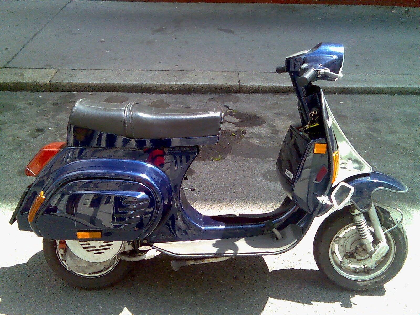

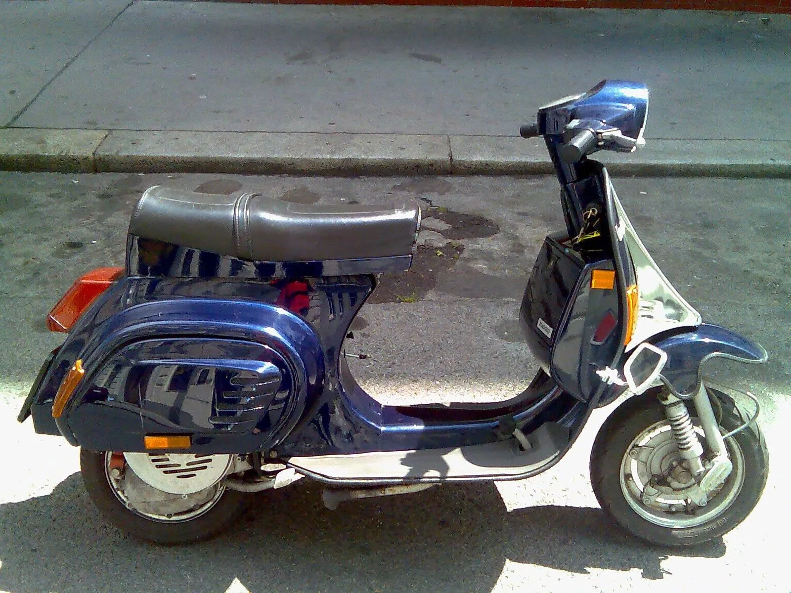

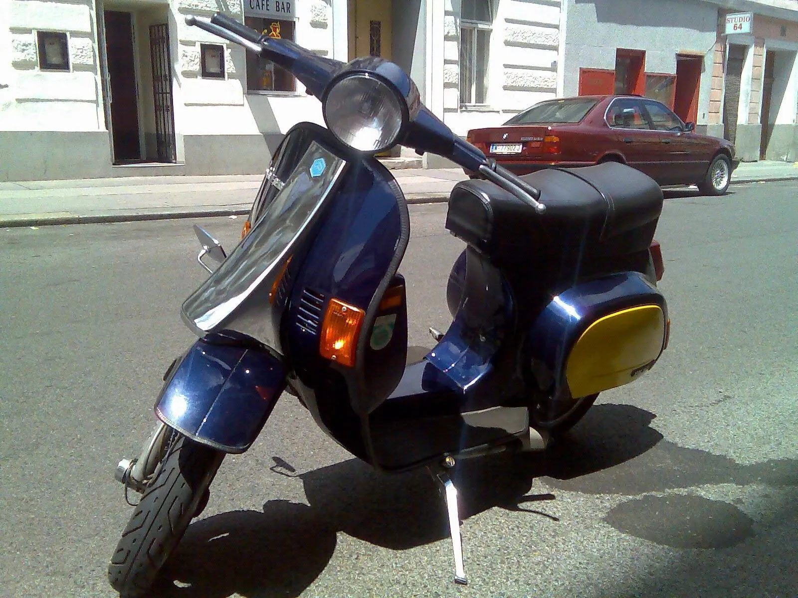

    würde mir gerne folgende Vespa kaufen und würde gerne wissen, was ihr dazu sagt, bzw. worauf ich achten sollte!?
    Baujahr:1983
    Farbe:dunkelblau metallic
    Chrom:Felgen, Kaskade, Lüfterradabdeckung
    Karosserie: Seitendeckel mit Lufteinlaß
    Motor: 75ccm Polini, 19/19er
    Vergaser, Übersetzung 18*67
    Auspuff: Sito Plus (sehr leise)
    Zubehör: Sportauspuff – Leo Vinci Links
    Stossdämpfer, Bremsen, Gang- und Bremsseile, Lenkerlager neu gemacht. Kein Rost.
    VB wären € 900.-
    vielen dank für eure hilfe!

    Ich finde 900 Euro zu teuer ! Meine Schmerzgrenze läge da so bei 500 - max.600€ !

    Die ist vorne beschnitten (Kotflügel), links falsch ausgestattet (gelber Seitendeckel) und getunt - also deutlich zu teuer!!!

    Bist du dir mit Bj. 1983 sicher? Die PK XL wurde m. W. erst 1985/86 vorgestellt. Die hier scheint eine Bastelkarre zu sein, mir persönlich wäre sie nur die Hälfte des aufgerufenen Preises wert.

    ... für diese Gefährt ausgeben. Wie schon meine Vorgänger gesagt haben, verbastelt (Kotflügel, beide Seitendeckel, Zylinder, Vergaser), Lack scheint ok, aber das mit dem Baujahr kann nicht stimmen. Unbedingt Probefahrt machen, schauen, ob irgendwo Öl oder Benzin rausläuft - also unten am Motorblock einfach abtasten und unter dem Vergaser schauen (Sitzbank auf, Werkzeugbox raus). V.a. den Unterboden auf Rost prüfen.

    in der Zeitschrift Motorrad "Roller Spezial 2008" Gabs ein Extra Die 30 wichtigsten Gebrauchten .....Auch die Vespa PK50 ist drin.
    Die Preise liegen zwischen 1983 bis 1996 ab 400€
    1997 500€* Privatmarktpreise ;)
    Das dicke Minus der Vespa PK 50 ist :( Es gibt viele verbastelte Fahrzeuge.........
    Schau mal wenn Du deine Traum Vespa gefunden hast jubel Sind Papiere und Schlüssel vorhanden ?(
    Mache ggf. eine Probefahrt.
    MfG
    Furby
    PS:900€ wären mir zu Teuer, meine Schmerzgrenze bei einer PK50 liegt bei 500 bis 650€ :whistling:
