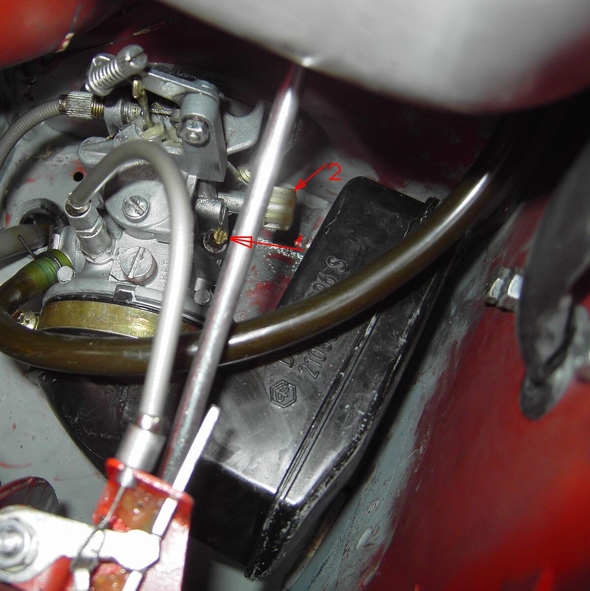

    Hab zur Verdeutlichung meiner "Problemschraube" mal ein Bild angehängt. (Draufklicken zum vergrößern)
    2: ist die normale LL Gemisch-Einstellschraube.
    1: ist eine Art Messing-"Dorn", der in einen Kanal geht, Absätze und ne Querbohrung hat.
    Beim Zerlegen hab ich mir gemerkt: ugfähr 5 Umdrehungen bis raus. Beim eindrehen: schon nach 4,5 Umdr. fest.
    Jetzt hab ich sie etwa ne halbe Umdrehung aufgelassen. Ergebniss "unkontrolliertes Hochdrehen im LL" Weiter raus scheint´s zu verschlimmern.
    Gestern hab ich sie ganz rein gedreht: Ergebniss: Kein Leerlauf mehr (geht aus) und nimmt kaum Gas an. Bei hohen Drehzahlen dann wieder fein. Und auch nicht mehr "unkontrolliert".
    Also mal ein achtele bie ein viertele auf die Schraube : Wirkt super alles, sie läuft etc., bereit machen zur Probefahrt um das alles richtig heiss nochmal zu testen.
    Luftfilter noch kurz (!!) drauf und: Springt nicht mehr an, Zündkerze nass <wo habt Ihr hier den kotzenden Smiley>
    Jetzt hab ich sie heut nacht lüften lassen, nachher geht´s weiter.
    -->kennt jemand diese Schraube? Für was ist die gut? Und weiß jemand was man mit dem Hexenklavier machen muß?
    -->ist das normal, dass eine Einstellung die geht nur durch den Luftfilter versaut wird? Was ist das für ein Sensibelchen so´n Dell`Orto?
    Danke schonmal.
    Fränkie

    • September 11, 2008 at 12:32
    sodale... wenn ich mir shcon nich selber helfen kann, dann versuche ich doch wenigstens dir zu helfen ;)
    also die messingschraube die du meinst is eigentlich ne düse.. schau mal müssde seitlich ne größe drauf stehen..
    und zwar die leerlaufdüse.... dh das teil is fürs leerlaufgemisch verantwortlich...
    dh deine reaktion, also bei reindrehen zu wenig standgas und bei viel gas gehts wieder ist die richtige!! freu dich...
    weil: (keine garantie....) soweit ich glaube es zu wissen, kommt die hauptdüse erst voll zum einsatz wenn man vollgas gibt, die gasschiebernadel verschliesst sie ja auch bei weniger gas... dh dann wenn deine leerlaufdüse falsch eingestellt is, deine hauptdüse aber richtig gewählt, läuft sie bei viel gas normal, bei wenig/bzw gar kein gas scheisse....
    probier halt die leerlaufdüse 1.richtig zu wählen (wer weis obs die ori is...) und 2. dann richtig einzustellen..
    und zu diesen werten wie 1/4 umdrehung raus ect.... das sind eh alles nur richtwerte...
    jetz frag mich bidde ncih wie man das fein sauber einstellt...ich mach sowas mit probieren, weis es einfachnicht besser....
    hoffe was geholfen zu haben....

    • September 11, 2008 at 13:00
    Tach,
    wie schon geschrieben wurde sind alle Düsen und Schrauben fest zu schrauben. Ausser die Standgasschraube und die Gemischschraube (lt. Foto deine Nr.2). Deine, lt. Foto, Schraube 1 ist fest reingeschraubt.
    Mich wundert nur auf deinem Foto wie weit dein Gashahn aufgerissen ist. Hast du das Bild mit aufgedrehtem Gas gemacht? Wenn nicht hängt da was fest würde ich sagen.

    • September 12, 2008 at 10:57
    Zitat von Matze-Bremen
    Tach,
    Matze
    Och Menno,
    wenn 1 ganz drin ist läufts net. Da kann ich an der einzigen Schraube an der man drehen darf (Nr. 2 Standgas und Gemisch) machen was ich will, geht aus, nimmt kaum Gas an.
    Ich hab nen Rep.-Handbuch da ist die Nr. 1 auch beschrieben (Von mir aus können wir´s Düse nennen,). Aber es steht sinnigerweise drin, dass die werksseitig eingestellt ist und man nicht dranrummfummeln darf. So was dämmliches, ich hab halt mal das Zeug putzen müssen.
    Düse ist definitiv orischinal, wie alles.
    Und ja: Bild ist mit Gaszug offen gemacht. Aber nein, es hängt nix. Das ist net das Problem.
    whistler: ich denke wir kämpfen mit nem ähnlichen Problem. Hast du den gleichen Vergaser wie ich? Sobald ich was hab melde ich mich froehlich-)
    Du hast im Grundsatz recht, ich hab´s ähnlich verstanden, der Vergaser funktioniert in verschiedenen Zuständen verschieden (was´n Satzbau). Leerlauf, Teillast und dann viel Last. Und noch die Kaltstarteinrichtung. Na ja schun mer mal. Gestern abend ist die Schwimmerkammer übergelaufen. Es hört nicht auf......
    Grüßle Frank

    hallo frank,
    um es noch mal ganz deutlich zu sagen, die leerlaufdüse muss fest eingeschraubt werden.
    dann schraub mal die gemisch schraube (die mit dem plastikflügel) ganz rein und dann wieder 1,5 umdrehungen raus. dann hast du die grundeinstellung jetzt müsste sie wenn alles richtig ist laufen (bisschen mit dem gas spielen und die leerlaufschraube (die mit der feder dran) so einstellen, dass sie nicht ausgeht.
    sollte dies nicht möglich sein, stimmt was nicht.
    ich würde den vergaser dann noch mal komplett zerlegen und alle düsen reinigen (die leerlaufdüse hat z.b. so ein kleines loch, was sich auch zusetzen kann nach so langer standzeit). sicherheitshalber würde ich gleich noch die schwimmernadel erneuern (kostet 2-3 euro) mit der sufu findest du sicherlich eine anleitung wie du die wechseln kannst)
    der ominöse filzring, der oft zu falschluftproblemen führt, befindet sich zwischen ansaugstutzen und dem alurohr, wo du den vergaser dazwischen steckst. der wird quasi vom vergaser nach hinten (richtung motor) gedrückt. darum sieht man den auch nicht immer gleich. mit deinem draht kannst du den rausfummeln. besorge dir einen neuen und fette diesen richtig dick ein und schiebe ihn wieder auf das rohr. vergaser drauf und noch mal probieren.
    mach das alles mal und dann schauen wir weiter.

    Hallo Julian,
    danke.
    Also bei mir stimmt dann was nicht. LL - Düse (meine Nr. 1 Schraube) ganz und fest rein ergibt: Motor läuft nicht. Bisschen aufschrauben 1/8 Umdrehungen: Motor läuft super.
    Aber das "Hochdrehproblem" im Standgas aus hoher Drehzahl ist minimal vorhanden. Düse weiter auf: Läuft immer noch gut, aber: Noch mehr hochdrehproblem X(
    Aber ich geb dir recht, dass kann so nicht sein. Das Ding ist ja ungekontert oder so, müßte sich von selbst verstellen. Werde da mal "nacharbeiten", nochmal reinigen.
    Filzring: Hab ich gefunden, Juhuuu. Aber was soll der mit Falschluft zu tun haben ?( . Vergaser ist auf innenrohr geklemmt, Das Aussenrohr geht doch hinten nach nirgends. Ich halt das für ein reines Schutzrohr.
    Oder bin ich auf dem Woodway ?(
    Ich werds Filzle einsabbern, keine Frage aber ich hätt´s gern verstanden, nicht dass es plötzlich geht und keiner weiß warum.
    Also: Danke nochmal.
    Grüßle Frank

    Hallo Frank,
    ich denke jetzt mal schriftlich, kann natürlich auch falsch liegen aber da wird sicher jemand einschreiten:
    also wenn der roller bei halb rausgedrehter leerlaufdüse unkontrolliert hochdreht, ist kein wunder weil er dann genau an dieser stelle falschluft zieht. wenn er aber bei zugedrehter ll-düse gar nicht läuft, bedeutet es doch, dass er im leerlauf nicht genug luft bekommt um das gemisch richtig herzustellen. ich vermute also, dass ne düse zusitzt. wenn du auf nummer sicher gehen willst, bring den vergaser zum profi und lass ihn im ultraschallbad reinigen. dann kannst du sicher sein, dass das problem dort nicht liegt.
    zum filzring:
    es gibt auch leute die behaupten seit 5 jahren ohne filzring rumzufahren. ich denke mal, dass der filzring verhindert, dass luft in den zwischenraum von ass und der hülse gelangt und somit die gefahr, dass dort luft angesaugt wird gemindert wird. sicher ist sicher.
    solange die mühle nicht läuft, kann man von falschluft eh noch nichts sagen.
    ich habe vor 2 monaten ebenfalls eine v50 gekauft, die seit 1993 nicht mehr gefahren wurde. ich habe den vergaser komplett gereinigt, den tank gesäubert neue kerze und kerzenstecker drauf und die mühle lief. bei mir war aber falschluft im spiel, die kam vom simmering polradseitig. wusste ich aber erst nicht und hab dann gleich den ganzen motor gespaltet und alle simmeringe gewechselt und gleich neue beläge auf die kupplung gemacht. jetzt bin ich was den motor angeht wunschlos glücklich. ich hatte vorher noch nie einen motor gespalten aber an einem tag war das für mich als neuling gut zu schaffen.
    also bleib dran!
    gruß
    julian

    Tja Julian,
    was du so laut denkst stimmt sicher alles. Ich werd´s so machen. Filz als Netz und doppelten Boden, nochmal Vergaser putzen...... usw....
    Falschluft an der Leerlaufdüse gibt´s net (Hab ich gedichtet mit so nem Dichtungskleber, auch als "Verstellschutz").
    Ich werd aber dieses dumpfe Gefühl nicht los, dass es am Ende wahrscheinlich so kommen wird wie bei dir und x anderen hier im Forum:
    Der bescheidene KW-Simmerring X( Motor spalten und das volle Programm :(
    Eins weiss ich jetzt immer noch net: Was ist der Teflonband Tip??? ?( ?(
    Grüßle Frank
