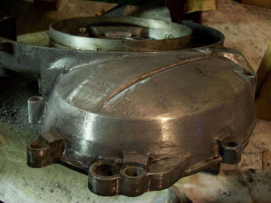

    Hab heute erstmal mit der Hand und Nassschleifpapier geschliffen. Wird noch weitergehen.
    Die Motorhälfte will ich auch auf Hochglanz bringen (hab ich auch schon mit meinem Zylinderkopfdeckel vom Auto gemacht)
    Bekomm bald die Krise, es schaut schon wieder aus wie sau in der Garage. Kann sowas garnicht leiden :cursing:

    das mit dem hochglanz würde ich mir überlegen: die gussqualität ist nicht so ultimativ geil bei piaggio, du hast im aluminium verarbeitungsbedingt immer wieder lunker, die einen schönen kontinuierlichen hochglanz verhindern. ein mattes glasgeperltes ergebnis wirkt da meiner meinung nach sehr viel besser und schluckt auch kratzer, die früher oder später eh rein kommen, besser.
    Merce,
    aber ein Kumpel, Spike05 hats auch poliert, und es sieht gut aus. Deswegen mach ich das auch. Man muss sich ja nicht drin spiegeln können :)

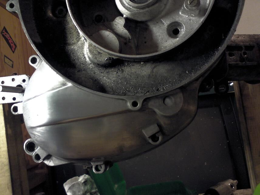

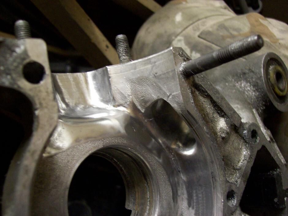

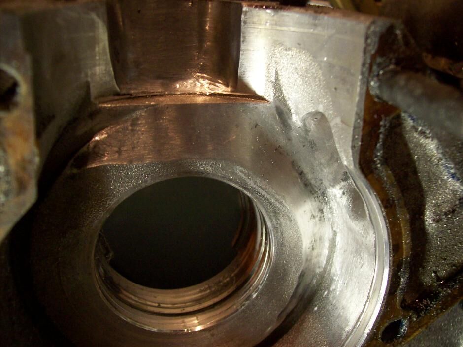

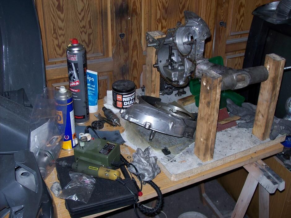

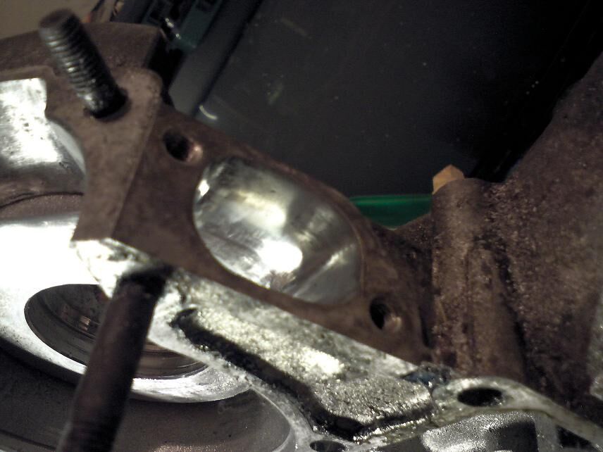

    weiter gings. Da hab ich mir wieder was eingebrockt mit der Motorseite polieren. Keine Geduld :cursing:

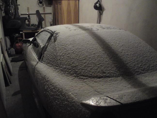

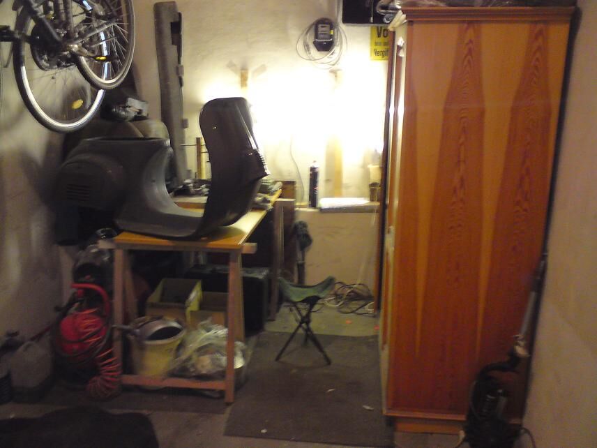

    habe nun meine Garage um-/aufgeräumt. Somit kann ich nun endlich an der Vespa arbeiten auch wenn mein Auto noch drin steht. Man wieviel Zeugs sich doch immer so ansammelt.... Ich fluchte zwar immer über die Garage, weil sie recht schmal ist, dafür aber sehr lang. Nun finds ich gut ;)

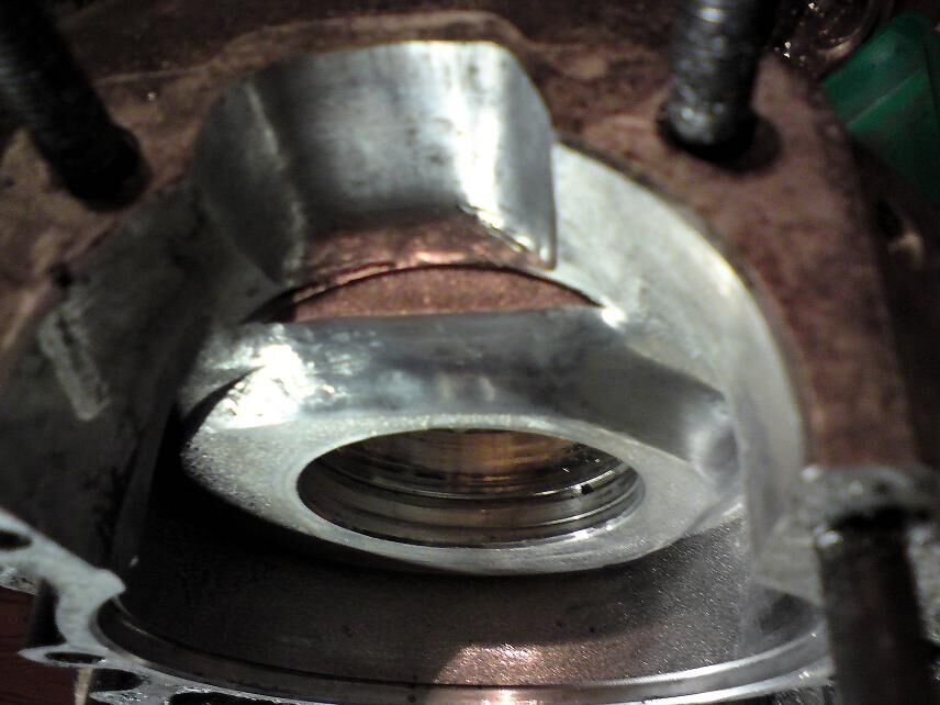

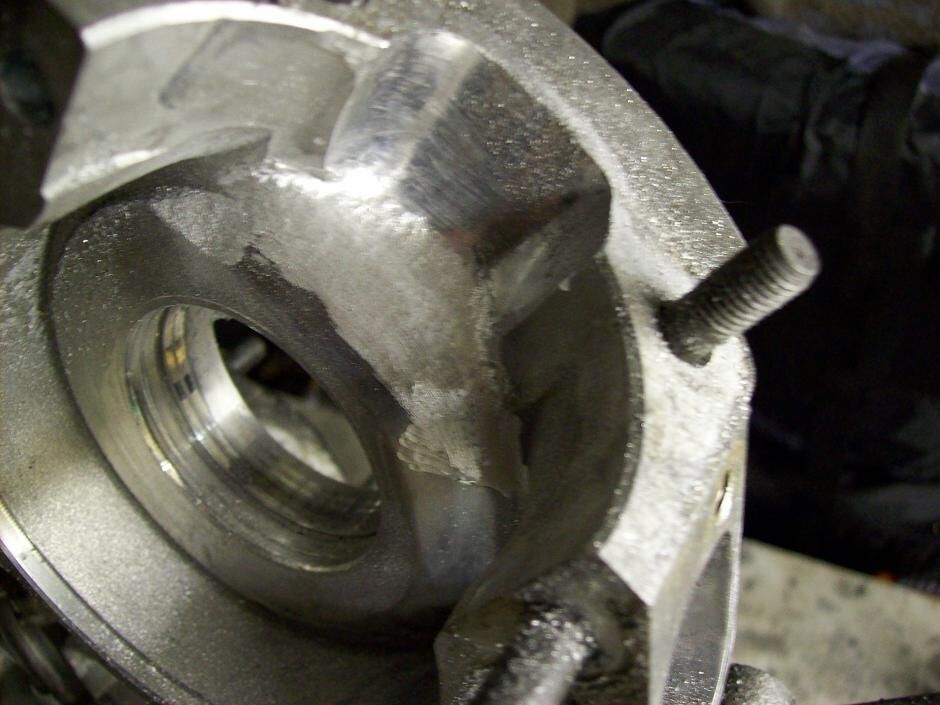

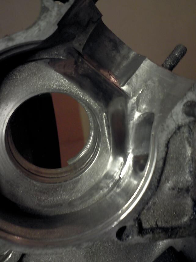

    Da der Spike05 mir Bilder von seinem "gefräse" geschickt hat, hat er mich total wahnsinnig gemacht, und somit wurde der Ehrgeiz geweckt. Bin sofort nach erhalt seiner Email in die Garage runter und hab mein Fräser angeschmissen. Ergebniß kann sich nun hoffentlich sehen lassen....

    So ein dicker Einlass und kein 3. Überströmer? du fährst doch sicherlich nen Zylinder der nen 3. ÜS hat,oder?
    Also ab un die Werkstatt zum Nachsitzen ;)

    Der Zylinder kommt her....
    @ Dark Vespa: Mit deiner Aussaga bin ich nun hoffnungslos Überfordert. Kannst mir das anschaulich machen?

    Hab mir erlaubt, in deinem Bild bischen rumzupinseln. :D
    Wie deutlich zu sehen ist, hat dein neuer Zylinder 3 Kanäle für die Überströmer, der Block aber nur 2.
    Um eine bessere Füllung zu erreichen fräsen viele einen 3. Überströmer ins Gehäuse (rot), da die Dichtfläche dort aber recht klein ist, ist meistens ein Aufschweißen des Blocks nötig (blau).
    Aber Vorsicht is ein A*** voll Arbeit und ich hätte mich während des planschleifens mehr als einmal dafür ohrfeigen können ;)
    Das Foto bitte nicht als Vorlage nehmen, is nur beispielhaft mit Paint und Touchpad hingepfuscht :whistling:
    Edit sagt noch: natürlich musst dann auch das Fenster am Zylinder weiter nach unten ziehen, ich bei mir auch noch die Kante im Zylinderüberströmer weggefräst ;)
