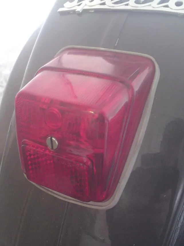

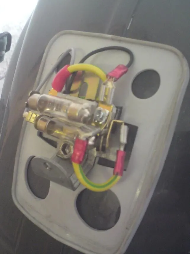

    hab heute mal nochmal meine lang zurückliegenden vorstellungen wieder ausgekramt und vollendet=)
    also ich hatte das klaeine rücklicht und ein kaputtes (war eig nicht mehr viel übrig) pv rücklicht. hab aus dem pv rücklicht den angenieteten(bei mir war eine niete schon lose) sofittenhalter rausgebaut und ihn zurechtgeschnitten.
    schaut dann so aus:
    [Blockierte Grafik: http://i42.tinypic.com/2q1bdhw.jpg]
    [Blockierte Grafik: http://i39.tinypic.com/j9mxqx.jpg]
    hab dann noch beim sofittenhalten das "halteblech" noch ein bisschen gekürzt und ein neues loch reingebohrt. ein wenig nach hinten gebogen und es war schon um einiges "flacher".also wenn ich alles zamgeschraubt hab hat das bremslicht nirgends die abdeckung berührt.
    hab heute alles zusammengeschweißt. leider abr keine bilder mher gemacht. kann ich aber morgen noch nachschicken=)
    lg Fish

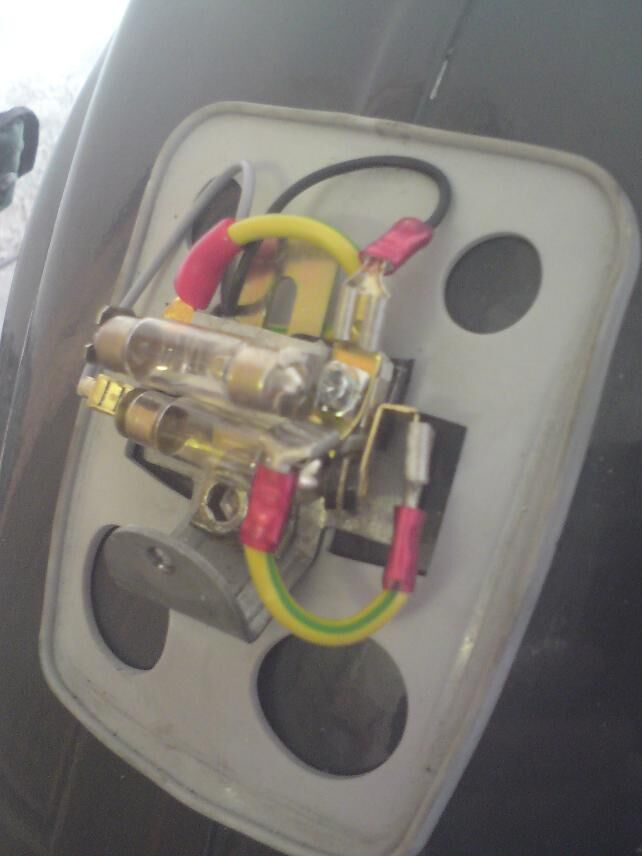

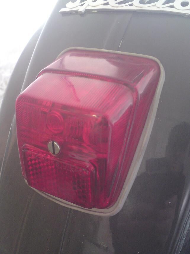

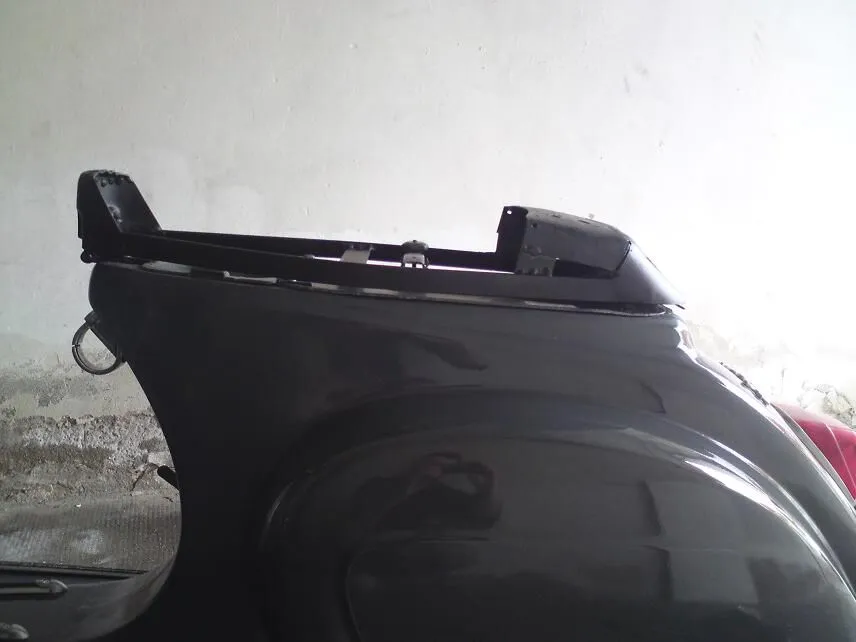

    Ne brauchst nicht mehr extra Bilder machen, konnte meinen Halter unten abfräsen, passt nun auch alles wunderbar rein. Danke

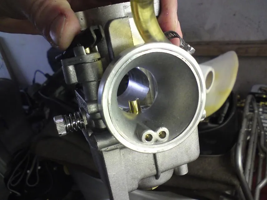

    Nun habe ich einen XL2 Deckel Angeboten bekommen und gekauft 2-) Freu mich schon drauf.

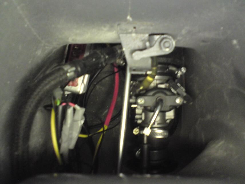

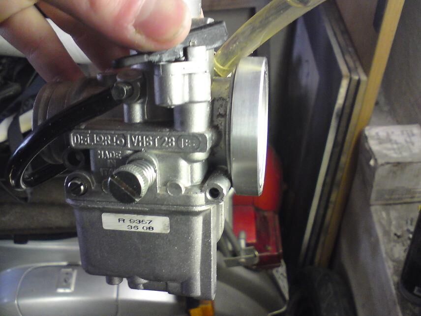

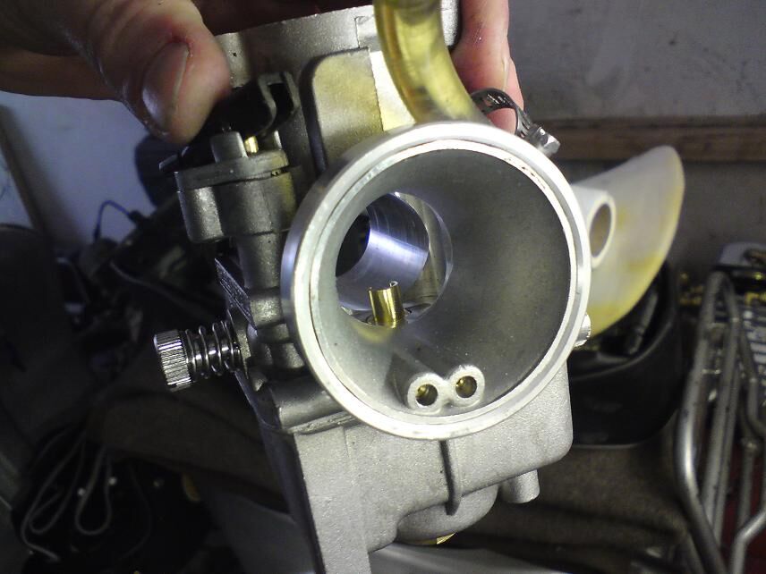

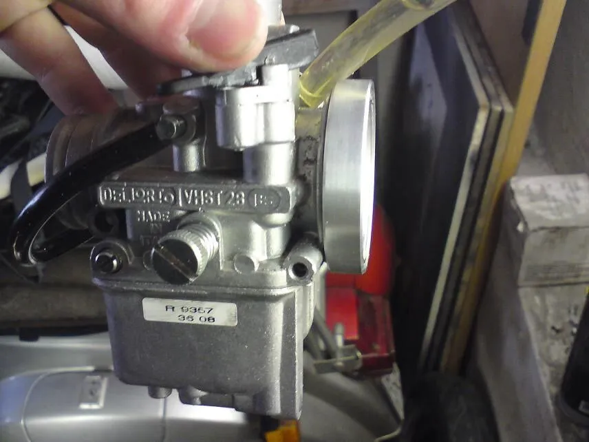

    Heute haben wir einen Adapter für mein Ramair zum Vergaser gedreht. Leider passt die ganz chose wieder mal nicht in Vergaserraum und somit muss ich den Filter kürzen. Das musste ich damals beim alten Setup auch schon machen.

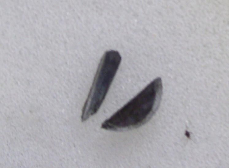

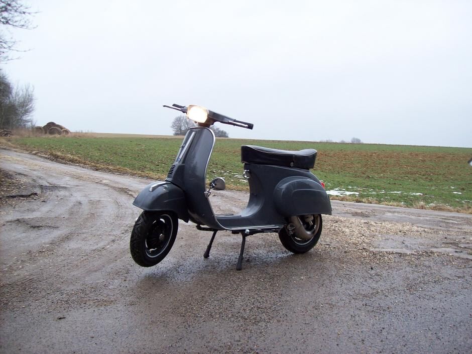

    Wollte heute nochmal ne kleine Testrunde drehen, kick das Ding an, und denk mir dass sie irgendwie unrund läuft. Dann schliff das Polrad an der Abdeckung. also die runter, Polrad runter. Und siehe da: Halbmondkeil abgeschert, denk mal weil sich das Polrad wieder lockerte.
    Diesmal hab ich aber den Schlagschrauber rausgezaubert und die Mutter damit festgemacht (Ja Sprengring ist drunter :D )
    Also ab zur besagten Testrunde, läuft einwandfrei das Ding. Macht rießen Spass, vor allem im 2. Gang anfahren ist auch kein Thema. Nun muss nur noch die Monositzbank zum Sattler, damit ich nen halt hinten hab, bin beim Gasgeben schon wieder nach hinten gerutscht. Dann kann ich sie ja bald vom TÜV abnehmen lassen.
    Hab auch 2 Videos gemacht, aber leider keins vom Fahren. Egal
    <<<Klick mich I>>>
    <<<Klick mich II>>>

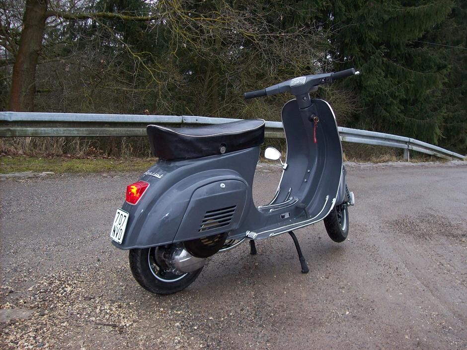

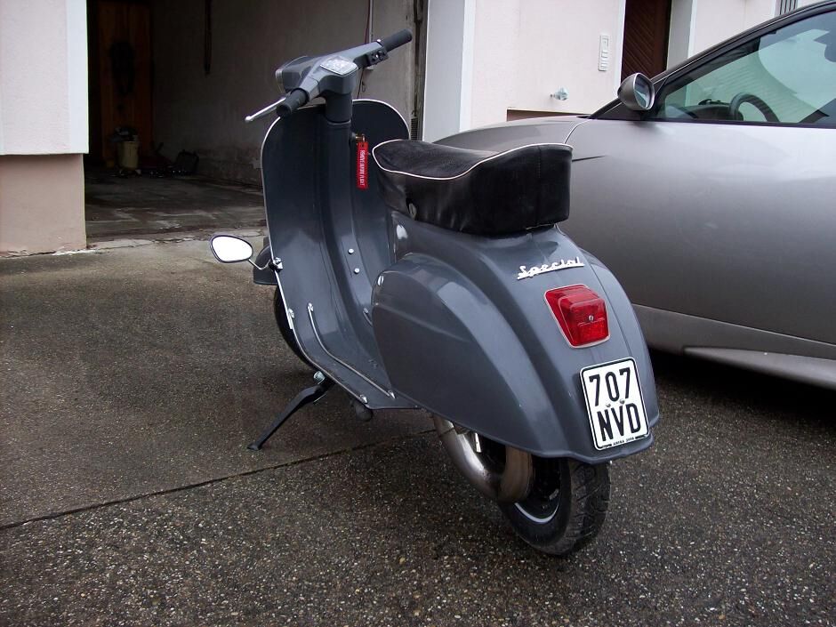

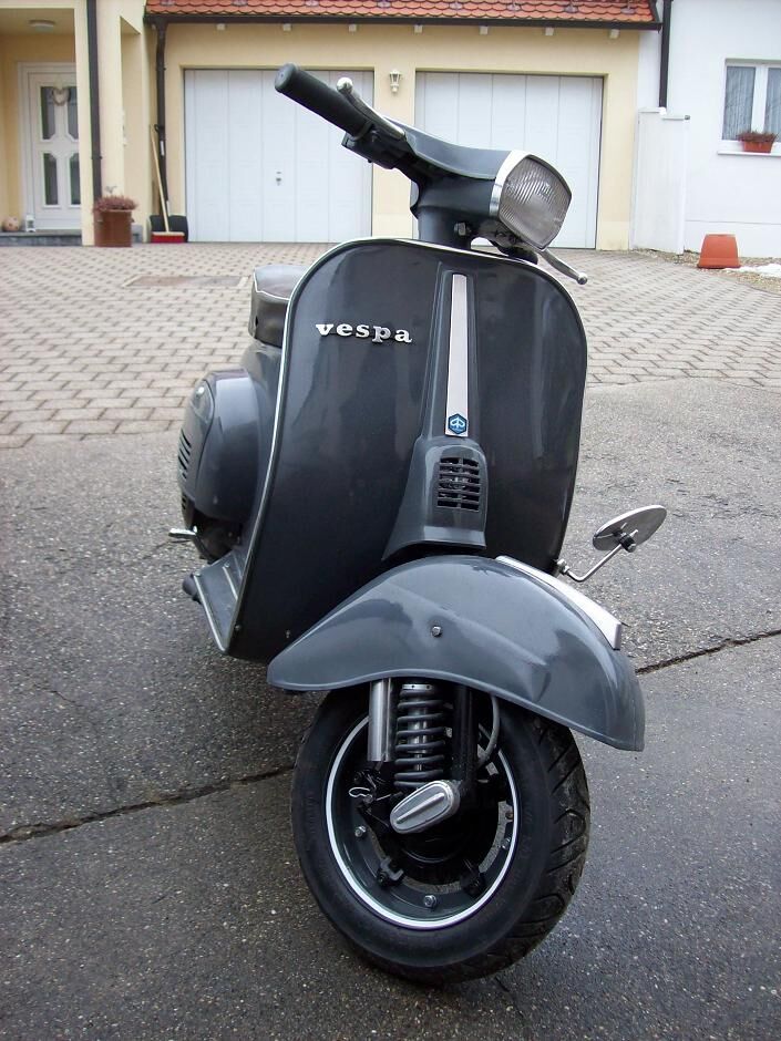

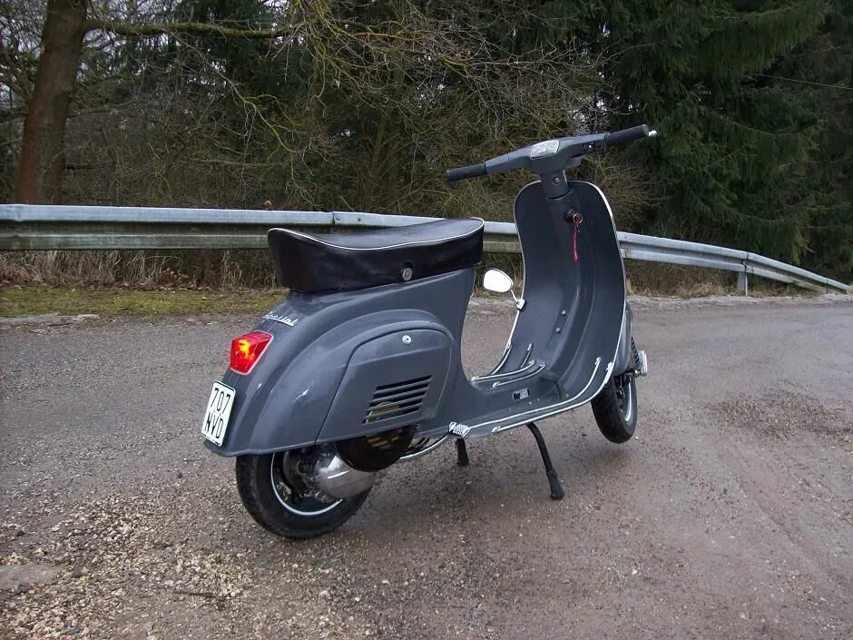

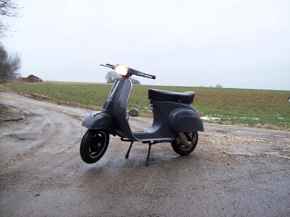

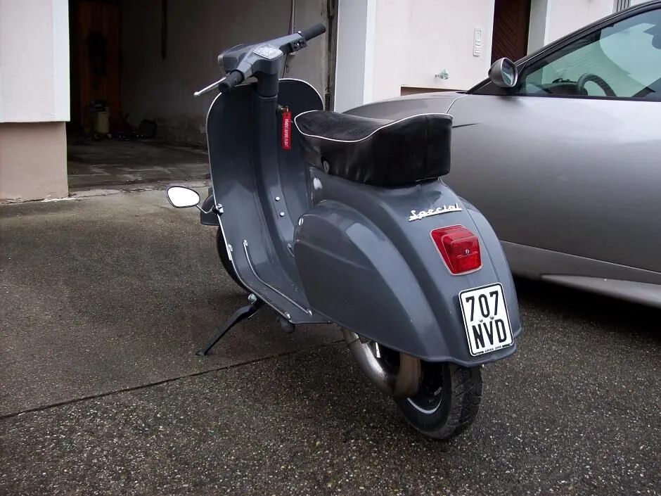

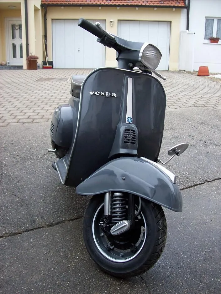

    Und ein paar Bilder. Ich bin so froh dass das Ding fertig ist. Nur noch den neuen KuLu-Deckel verbauen, Düse abstimmen und hoffentlich glücklich sein.
      • 118.33 kB
      • 940 × 705
      • 126.98 kB
      • 705 × 940
      • 157.45 kB
      • 940 × 705
      • 103.43 kB
      • 940 × 705

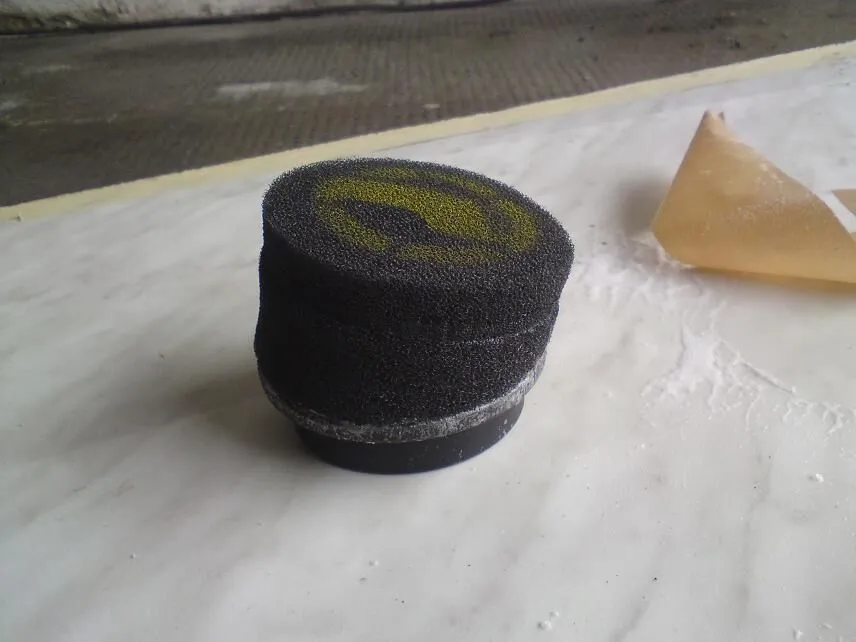

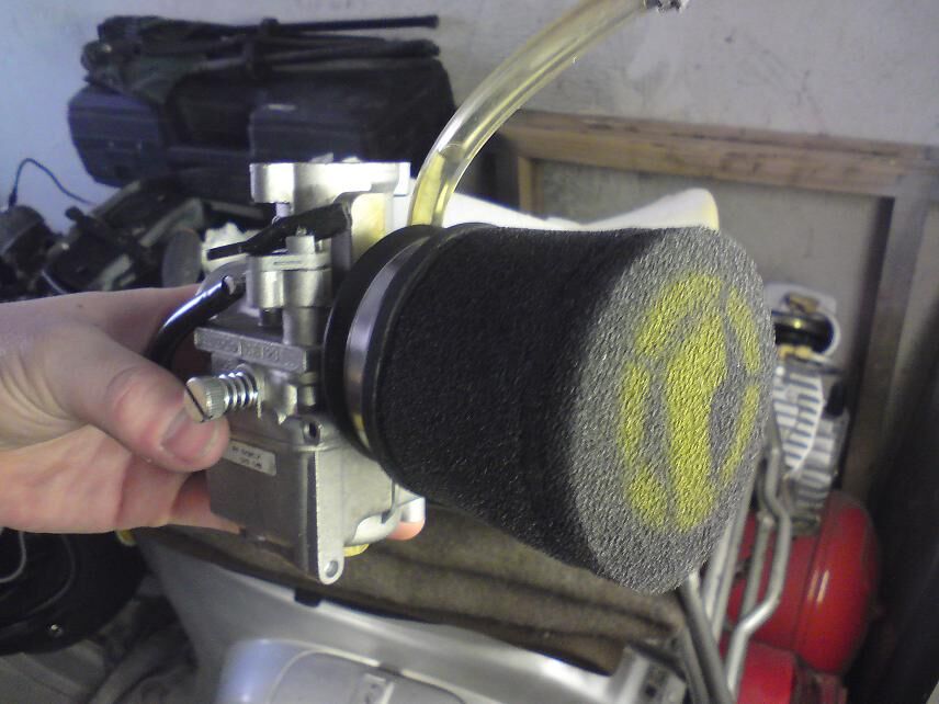

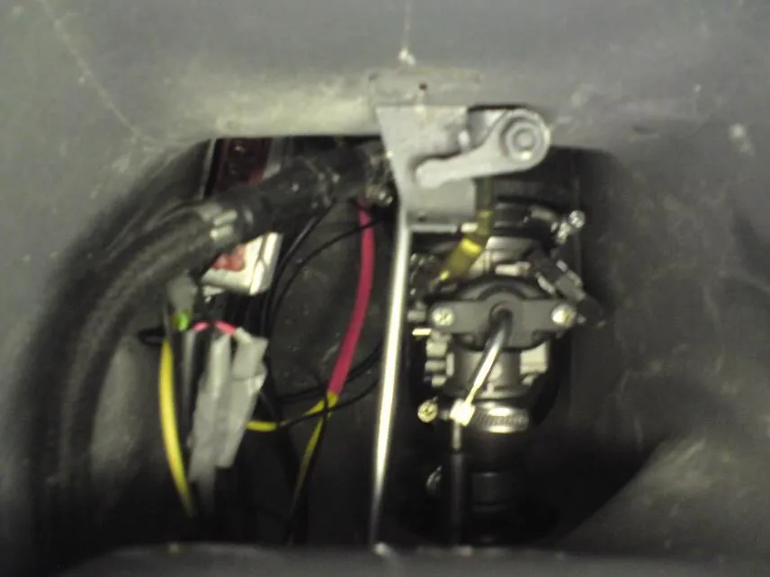

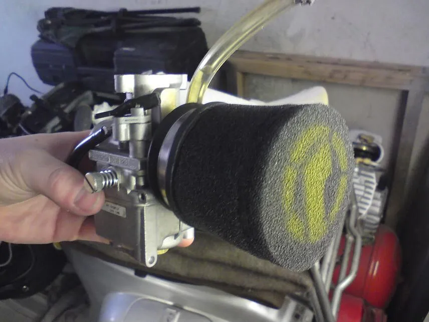

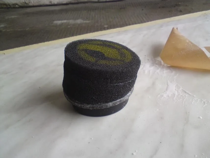

    Heute habe ich mein Luftfilter gekürzt und schräg wieder neu verklebt. Hat wunderbar geklappt.
    Nun passt dieser auch in den Vergaserraum, wo es nun ziemlich eng zugeht.

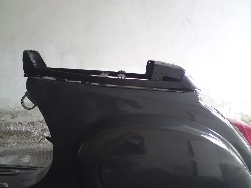

    Das gekürzte Sitzbankgestell hab ich mal draufgeschraubt weil ich wissen wollte ob das alles so passt mit den Befestigungslöchern und dem Sitzbankzapfen. Passt wie angegossen.
    Nur nervt mich dass der Sattler für Schaumstofffüllen und mit Leder satteln um die 250€ will, der 2. verlangt 180€ aufwärts. Ich hab mit 100€ gerechnet. Nun ja, so kann man sich irren.
