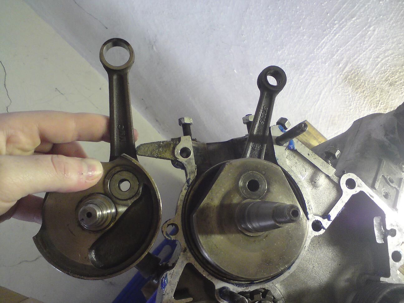

    Hab nun nachgemessen.
    Durchmesser Pleuel 19mm. Dicke 12mm
    Bolzen des 50ccm Kolbens hat 12mm Durchmesser.
    Nun finde ich kein Lager mit 19x12x12. nur z.b. 17x12xxx... Hat jemand ne Idee?
    Edit: hätte eins bei Agrolager gefunden. http://www.agrolager.de/product_info.php?products_id=14100208&osCsid=3fa14ada698764dcbe05fb6e022b094e

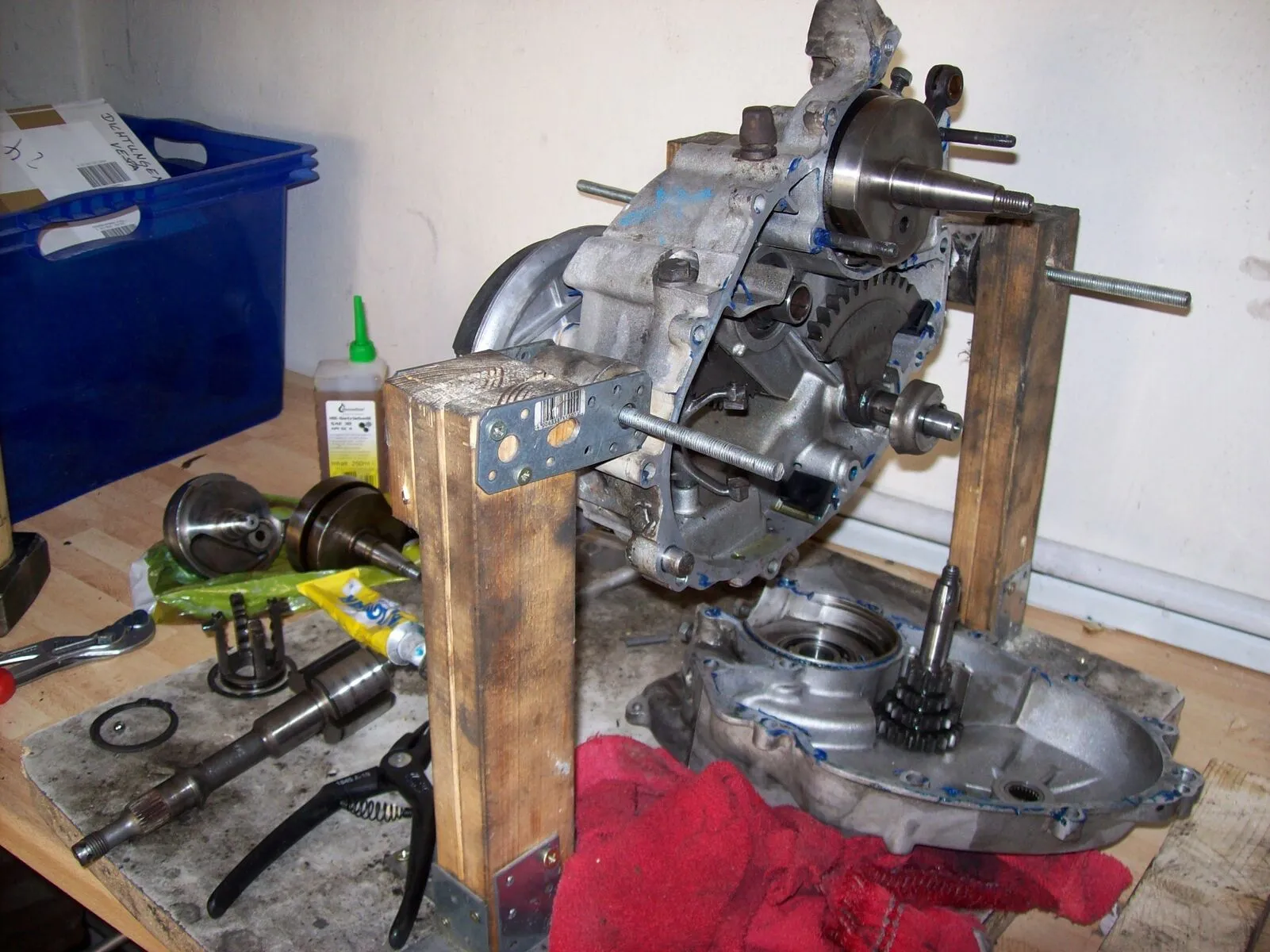

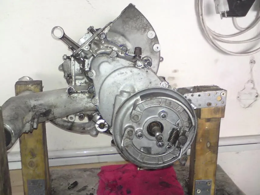

    Da es irgendwie nicht hinhaut mit der Kurbelwelle und dem Zylinder, wird vmtl. ein 75ccm Zylinder verbaut. Heute kamen neue Kupplungsbeläge rein, neue Halbmondkeile und abgedichtet wurde er.
    Wenn dann endlich ein passender Zylinder gefunden ist, wird der Motor angekickt.
    Karosserie wird noch schön gemacht, neue Züge verbaut und Elektrik i.o. gebracht. Dann steht das Ding zum Verkauf (Wenn ich mich trennen kann).

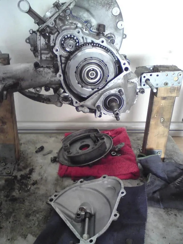

    So, da es irgendwie kein passendes Nadellager für die KuWe für nen originalen Zylinder gibt, habe ich heute eine funktionierende originale Kurbelwelle abgeholt. Also Motor wieder gespaltet. Brauch leider wieder mal nen Dichtsatz für den schmarrn :cursing: . Schön langsam sollte es mal ein Ende nehmen. Will endlich sehen dass das Ding läuft.

    sers label ich hatte auch mal so en problem. die kuwe war dann eine langhub primavera welle da hat das nadellager nicht gepasst. falls du nen fuffi zylinder brauchst ich hätte noch nen 50iger dr da

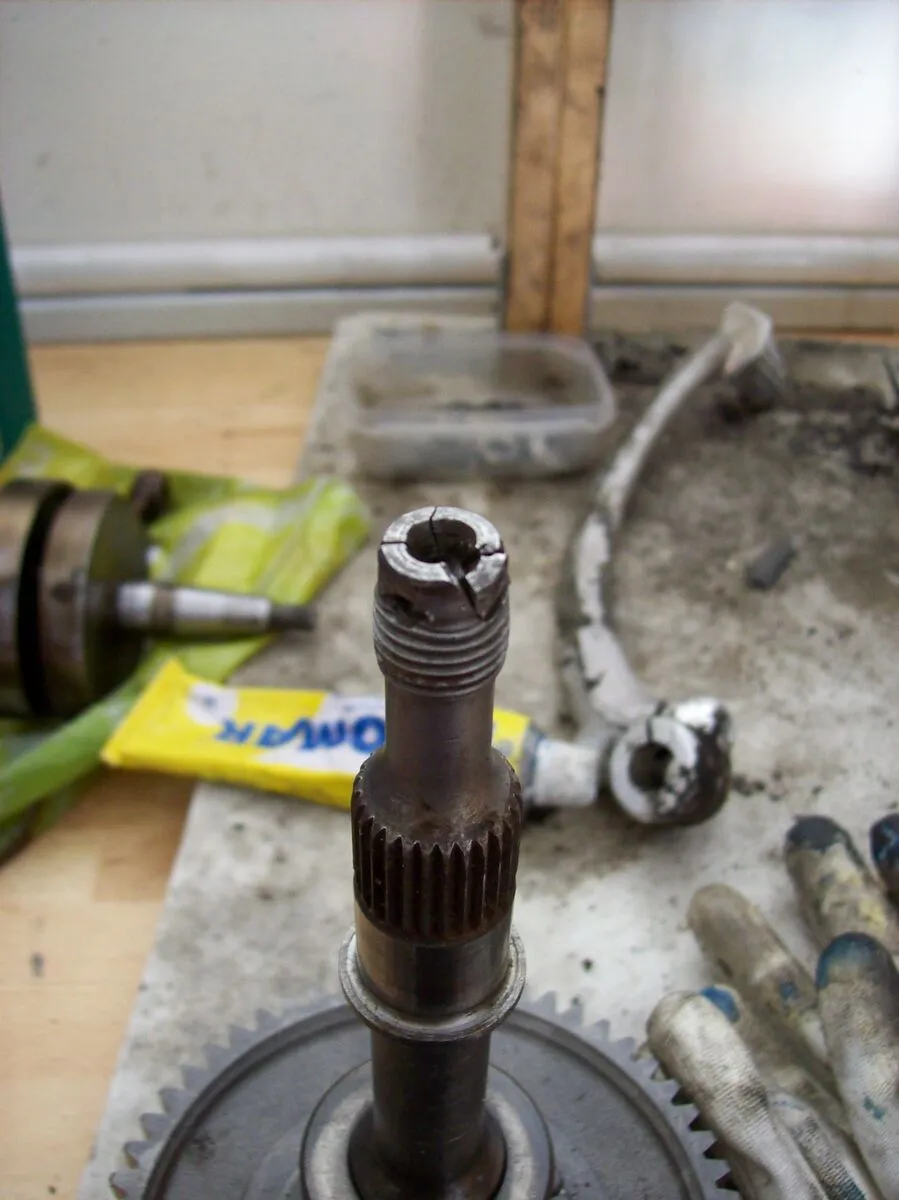

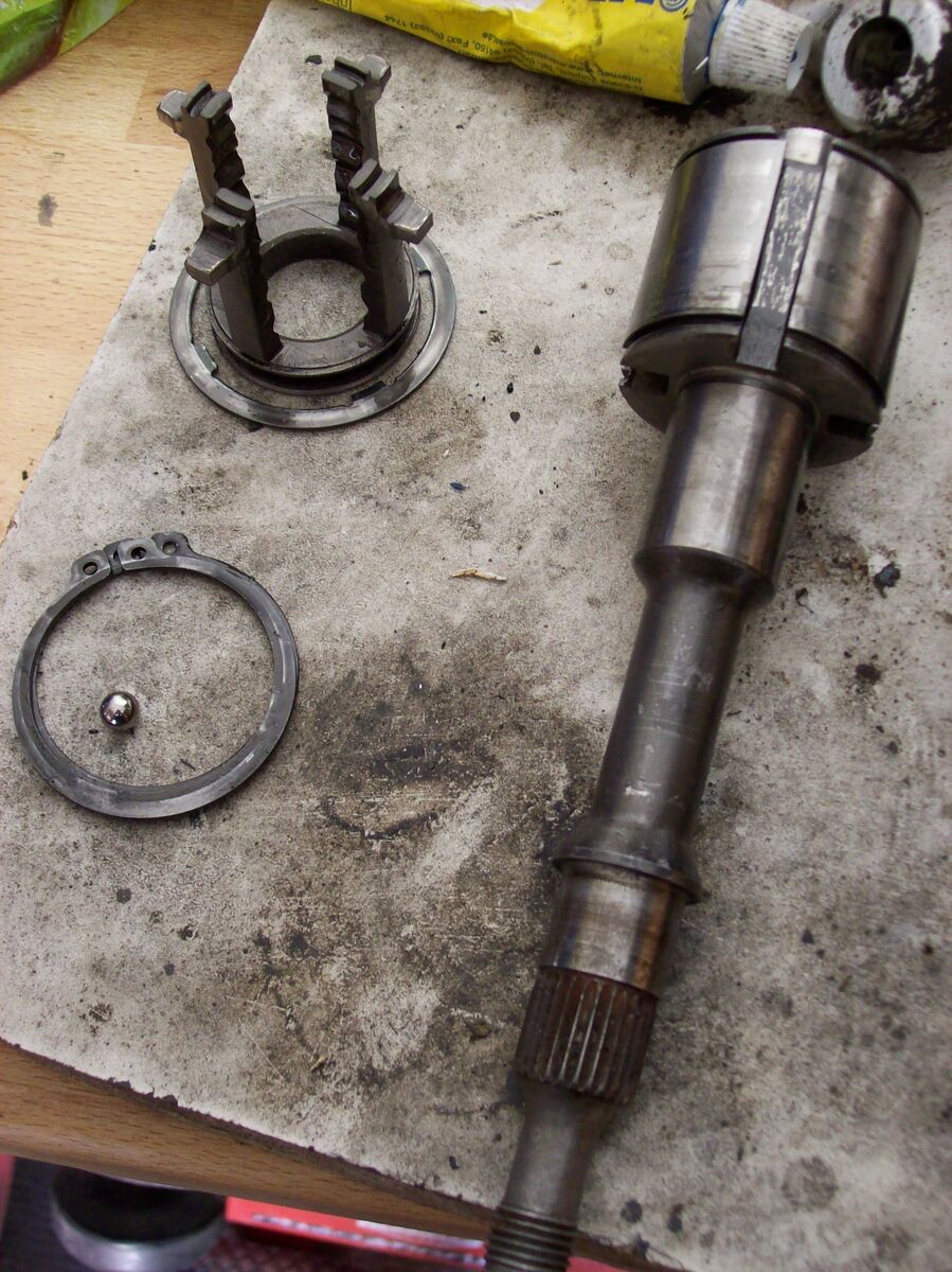

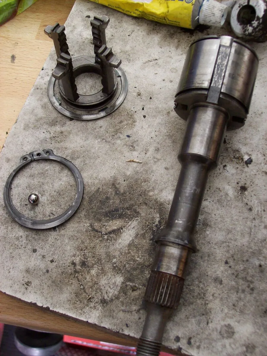

    Allmählich komm ich an einen Punkt wo ich komplett die Nerven verlier. Sollte mal Baldriantropfen nehmen ;)
    Nicht dass nur die Kurbelwelle verrostet war und ich hier nun ne "neue" gebrauchte hab, nein, es muss sich auch die Antriebswelle auflösen.

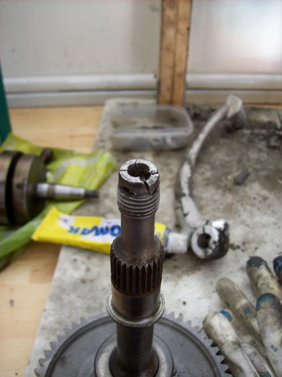

    Mir hat es beim Auspressen mit dem Dreiklauenabzieher der Antriebswelle vorne dieses Loch für den Splint zerfetzt.
    Habe ich natürlich erst heute entdeckt. Würd am liebsten das ganze Ding abfackeln oder einschmelzen, so genervt bin ich davon :-1 . Aber mühsamm ernährt sich das Eichhörnchen. :-9
    Aus lauter negativer Euforie zerlegte ich die Antriebswelle und dachte nichtmehr an die Feder und die Kugeln der Schaltklaue.... "zing" da verteilt sich meine Antriebswelle, und im selben Moment als ich das Geräusch hörte, wusste ich auch worums geht. :wacko:
    bei meiner grauen Kanalratte ging fast alles Reibungslos, aber das Ding ez :cursing: Wird wohl wieder nichts die Woche mit Firstkick, grad hab ich mir extra wieder mal nen Motordichtsatz gekauft.

    66'er V 50N
    • June 9, 2009 at 20:43
    • #707
    LOL! klatschen-)
    Hast du die zweite Kugel wieder gefunden? :-4
    Die Antriebswelle brutzeln wir wieder zusammen das sollte schon funzen!
    Die kleine wehrt sich aber ganz schön :-8

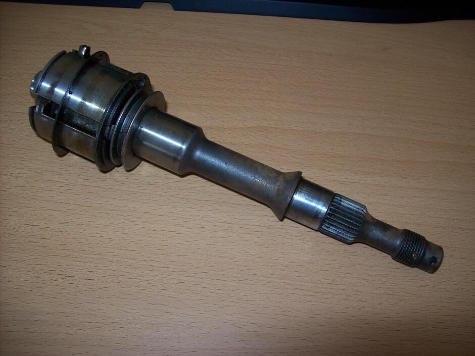

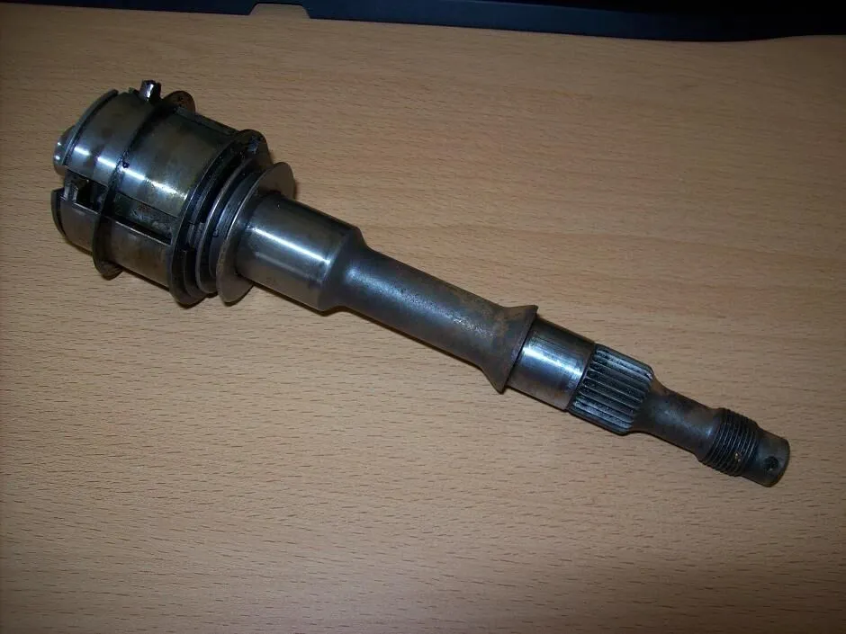

    Endlich, nach 14 Tagen mal ne Antriebswelle ergattert. Dann kanns diese Woche endlich mit der silbernen weiter gehen. Ich hoffe das wars an defekten Teilen. Ez ist ja eigentlich alles "neu".
