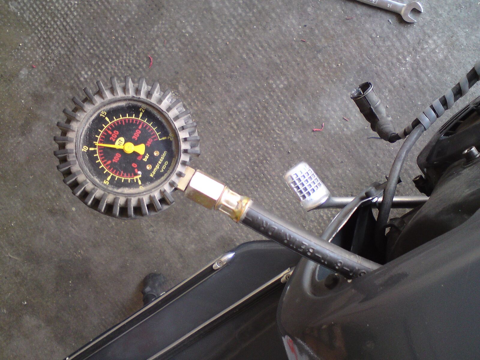

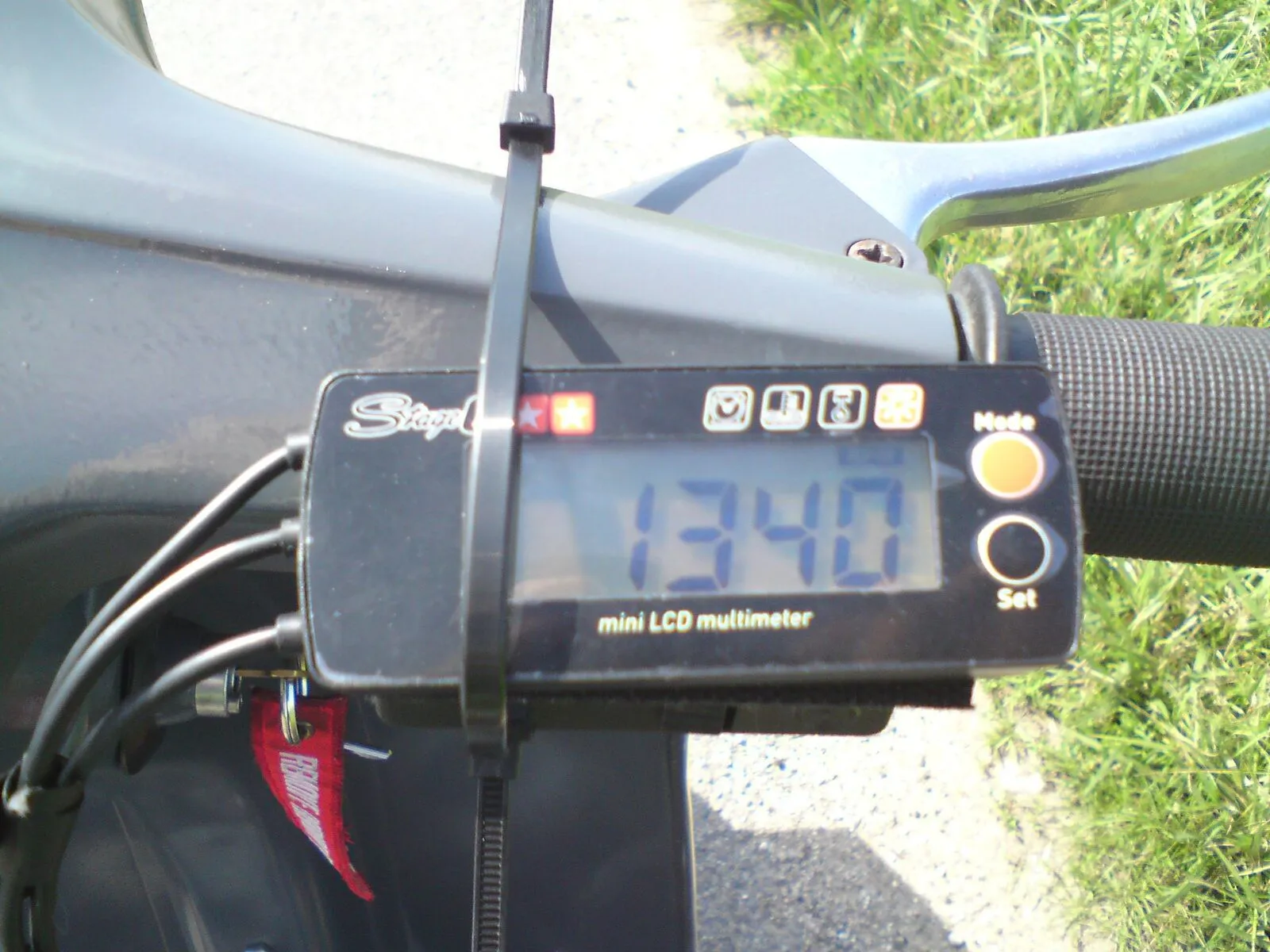

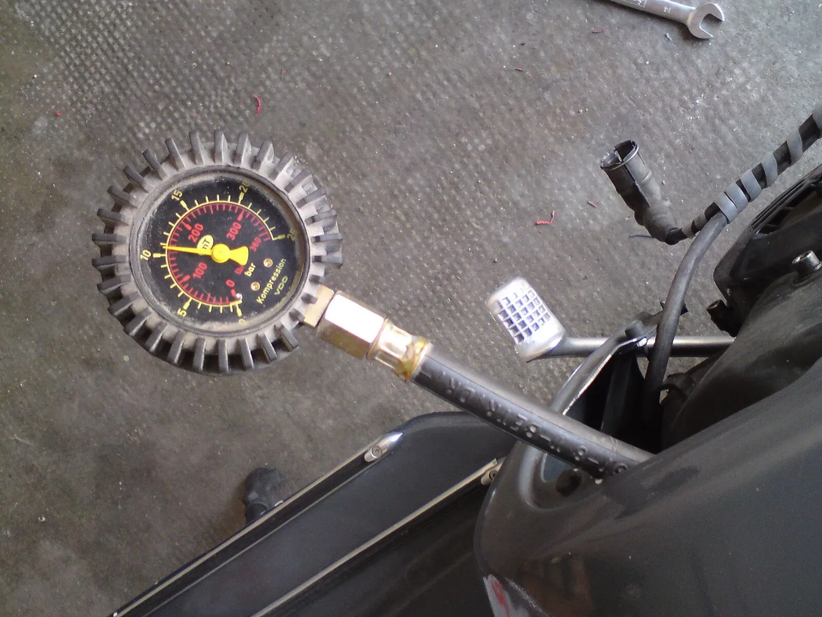

    Hab heute mal die Kompression gemessen kam fast auf 11bar. Ist das ein guter Wert?

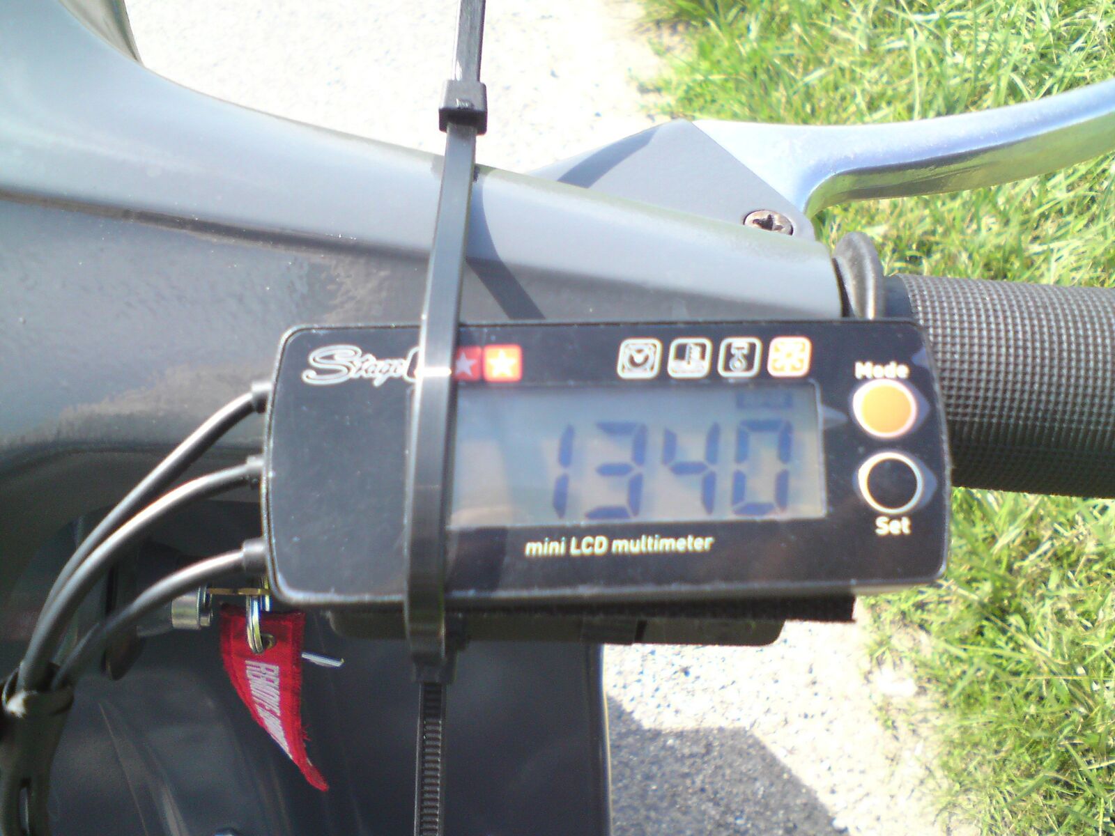

    Und Drehzahl hab ich auch mal gemessen, dreht bis 9200, keine Ganganschlussprobleme. Das Bild zeigt die ungefähre Standgasdrehzahl an.

    edit: 11 bar is ok hab aber schon bessere Kompression gesehen, haste gekickt oder mit der Bohrmaschine gedreht?

    ich hab keine Probleme mit dem Ding.
    Ich hab ein paar mal gekickt, mit dem Fuß. Machts nen Unterschied ob Bohrmaschine oder nicht? Wie misst man denn genau?

    Ja macht schon nen Unterschied mit der Bohrmaschine liegt der Druck meistens etwas höher.

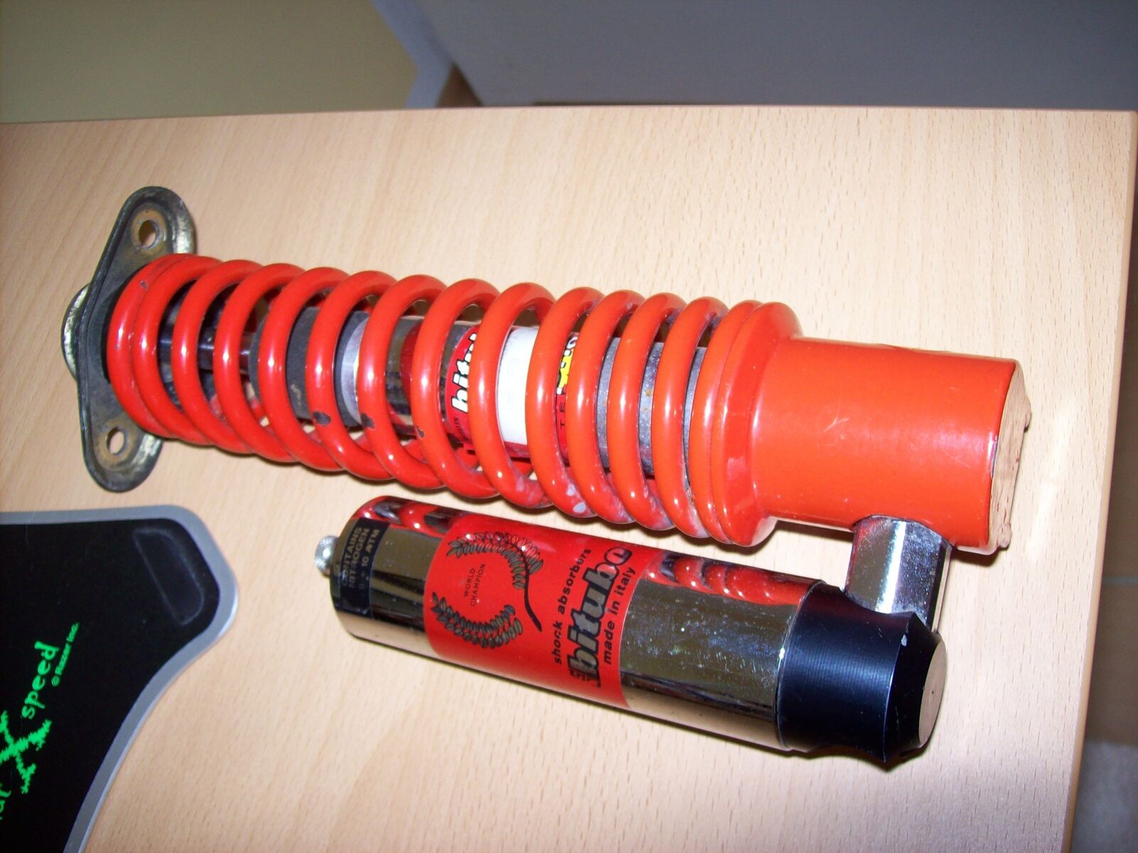

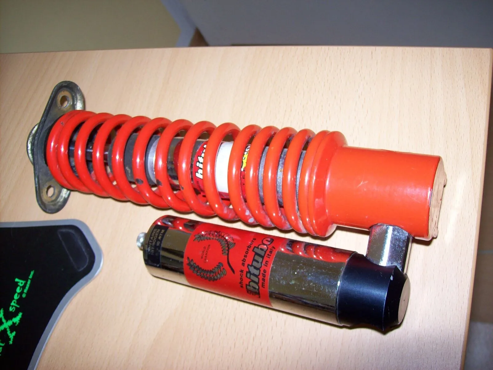

    So, das Vergnügen war kurz, heute oder morgen geht der "neue" Bitubo wieder auf Reisen zum Pola. Der kürzt mir den Dämpfer. Dann werd ich mich mal langsam ans Bearbeiten der PK Gabel wagen.

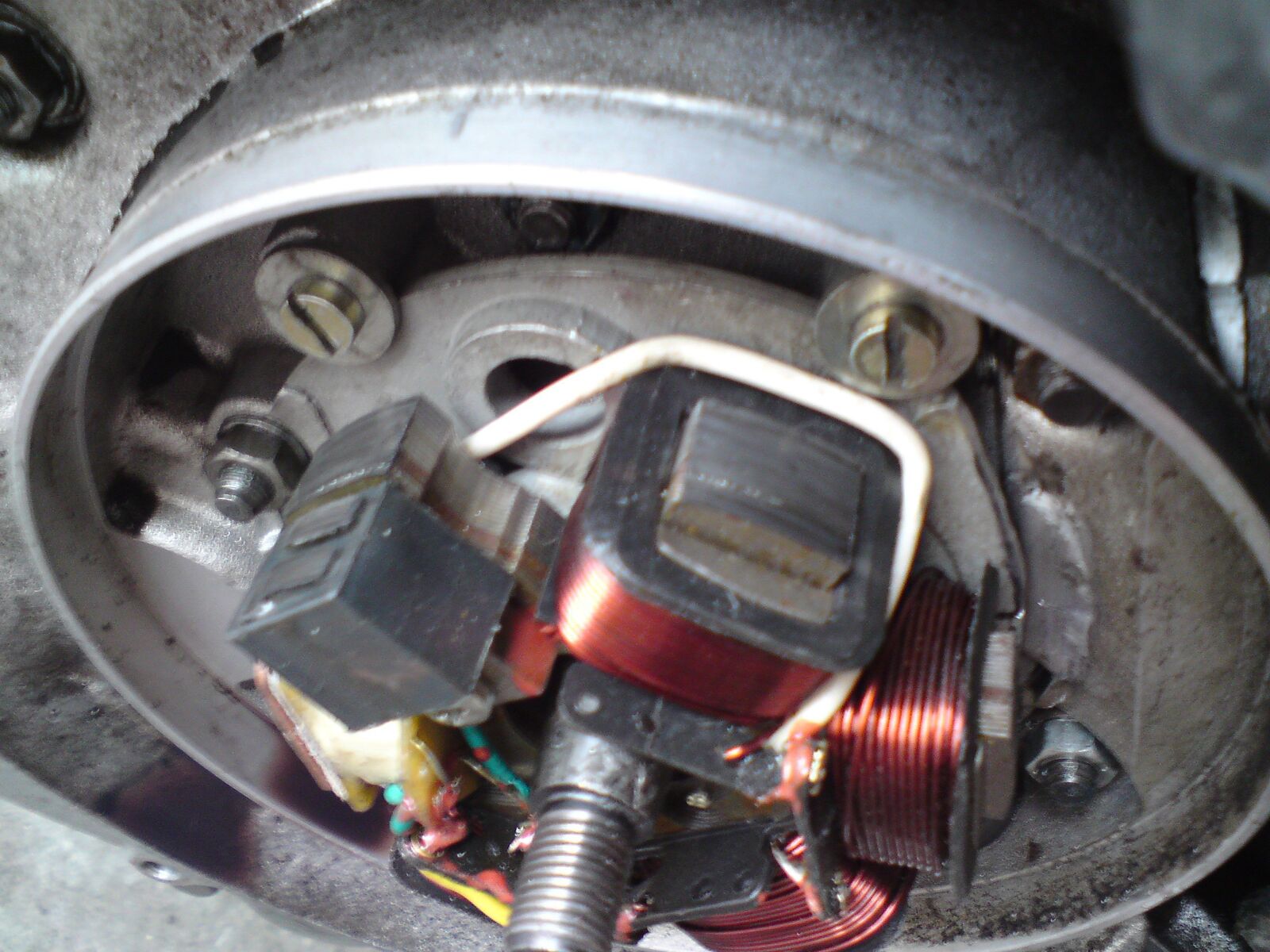

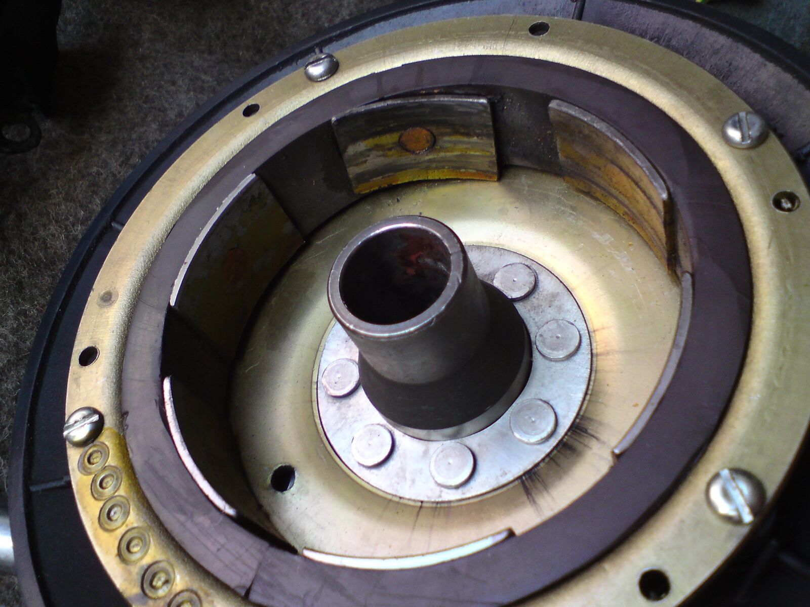

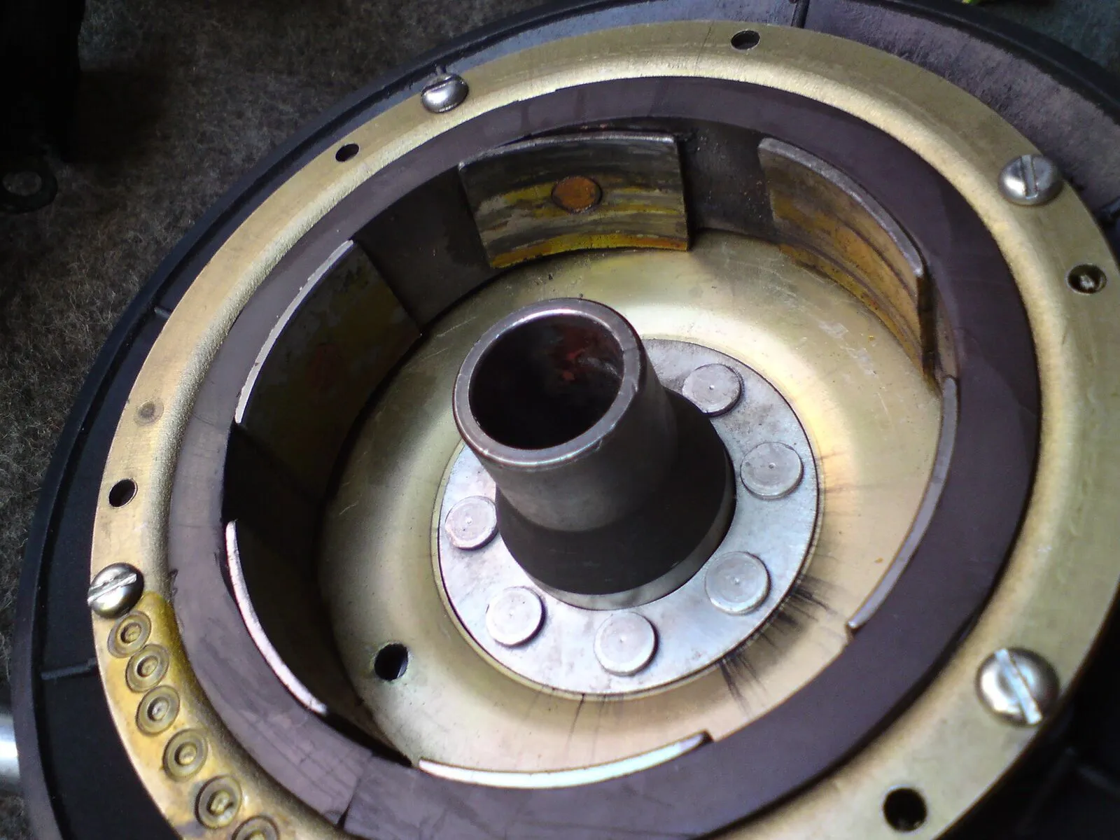

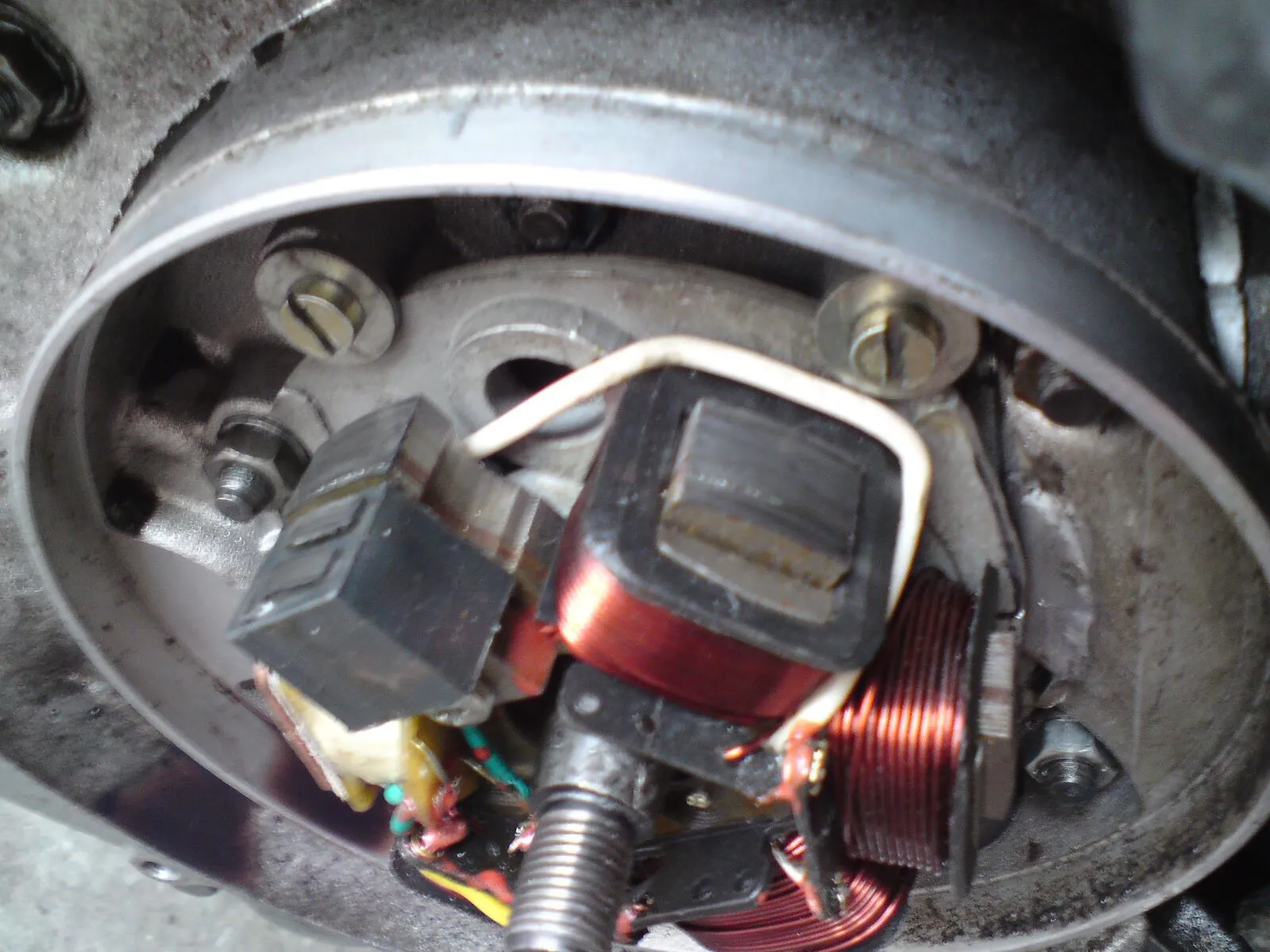

    Hi Guys, nach der Tour gestern mit Berching machte meine kleine 10km vor Kallmünz schlapp. hat nur noch nen "schwachen" funken. CDI haben wir schon kontrolliert, mal gegen eine neue getauscht, die brachte aber nicht den erhofften Erfolg.
    Also heute gleich nach der Frühschicht heim und das Polrad runter gerissen. Siehe da, ein Magnet ist locker, kann dies zum Totalausfall führen? Und geschliffen haben die Magneten auch an den Spulen.

    hp4 :thumbdown:

    Zitat von pola
    hp4 :thumbdown:
    Jup das merke ich. Dachte mir nicht dass es so schnell kommt. Also wirds schon daran liegen dass ich keinen gescheiten Funken mehr bekomm? Und nu? Möglichkeiten mit 24/25er Welle? So a HP4 kommt mir nimmer ins Haus. :wacko:

    PK radel oder Vespatronic

    kannst froh sein dass dir der magnet nicht ganz abgefallen ist und dir die zgp zerstört hat. :pinch:
    was jetzt?!
    ganz normales pk-lüra hernehmen und abdrehen.
