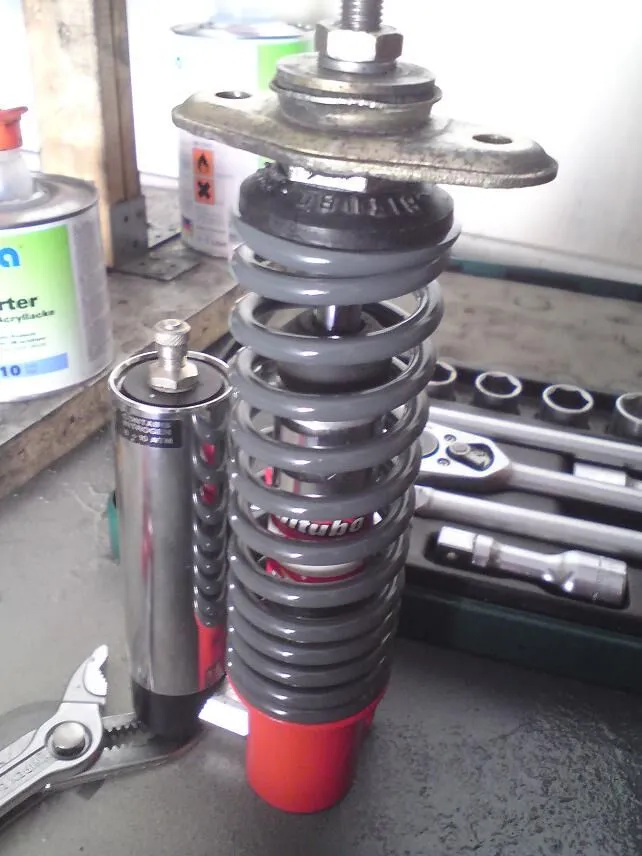

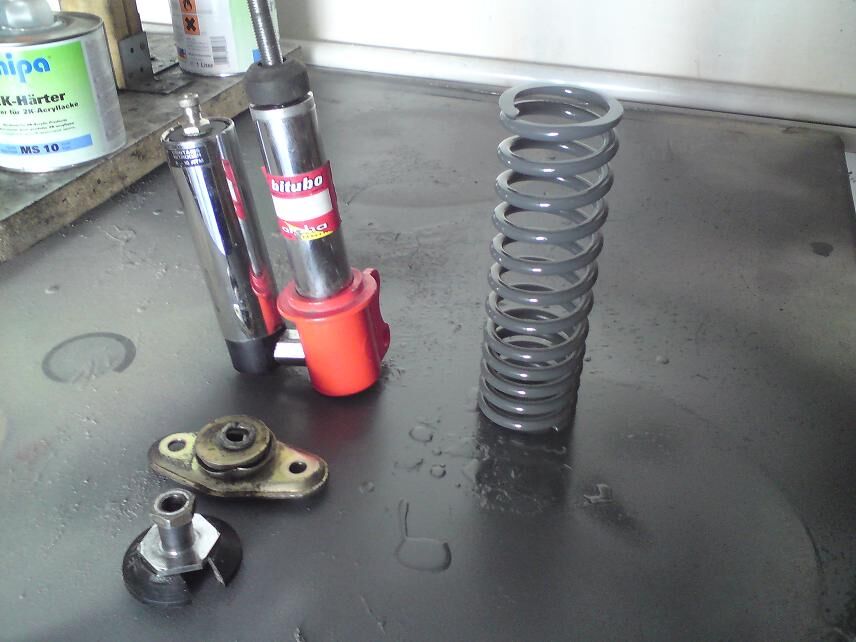

    sind nur mal mit der dose drüber, da durchs erhitzen der feder deren lack abgebrannt ist, und das kann man ja nich so lassen :whistling:
    hast übrigens sauber gearbeitet bei der gabel klatschen-)
    aber wolltest du nich eigentlich wie besprochen nur 25mm rausnehmen?

    aaaaber wir haben uns mit der Spraydose ziemlich bemüht,... sogar für ein minütchen in Ofen baumeln lassen froehlich-)

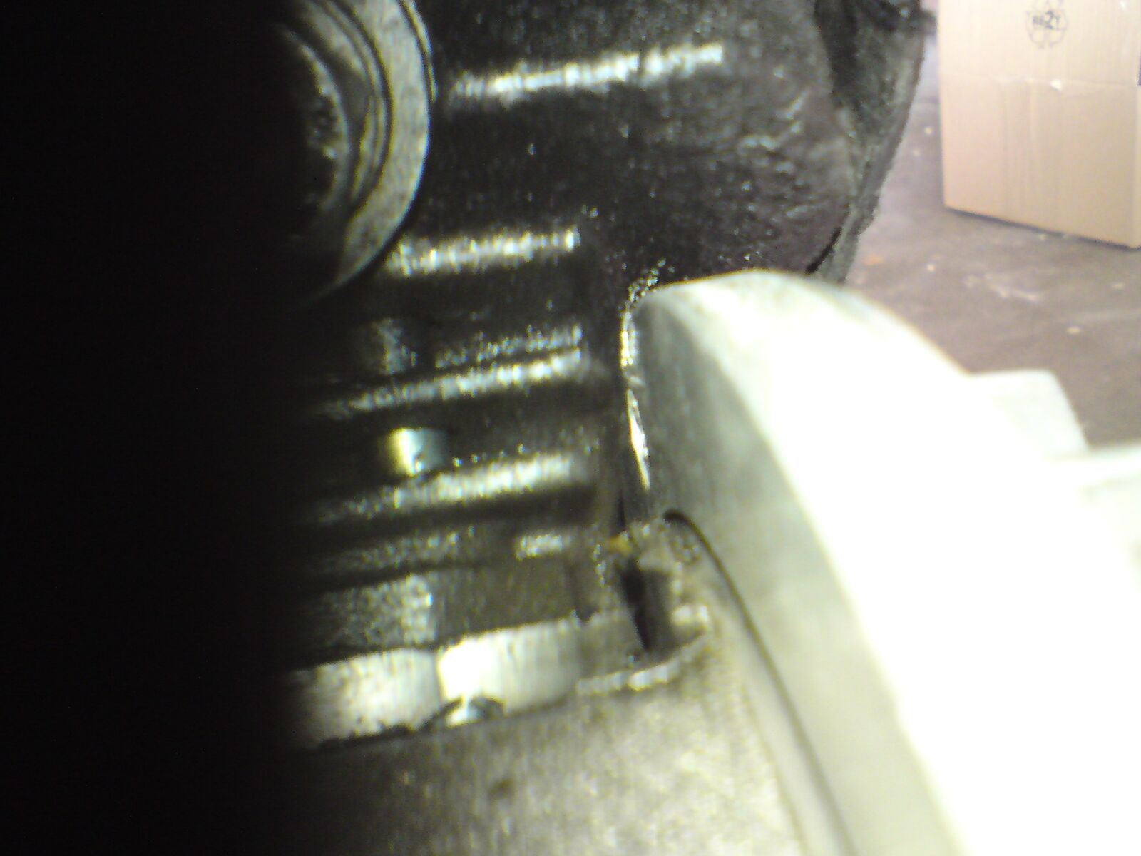

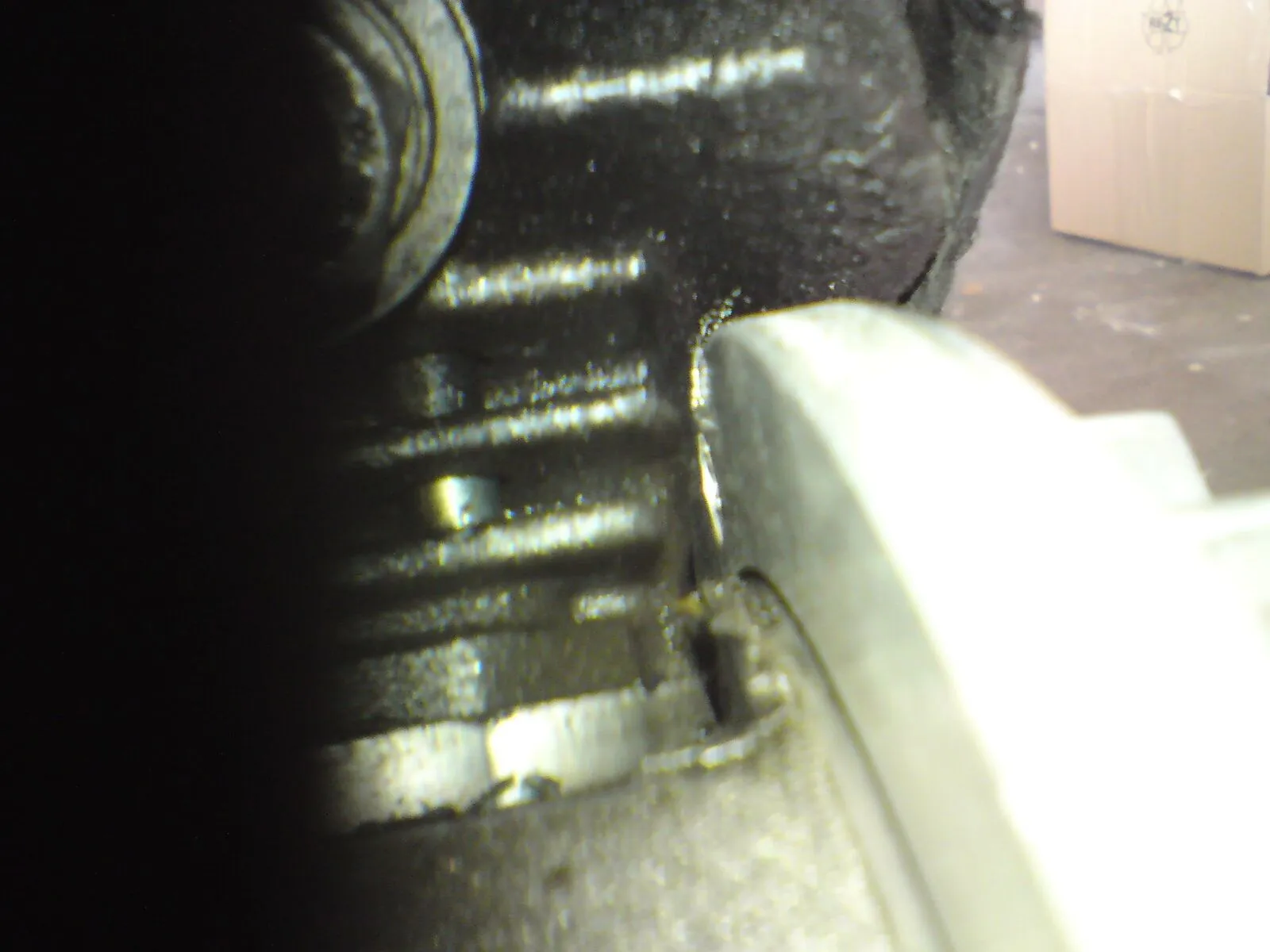

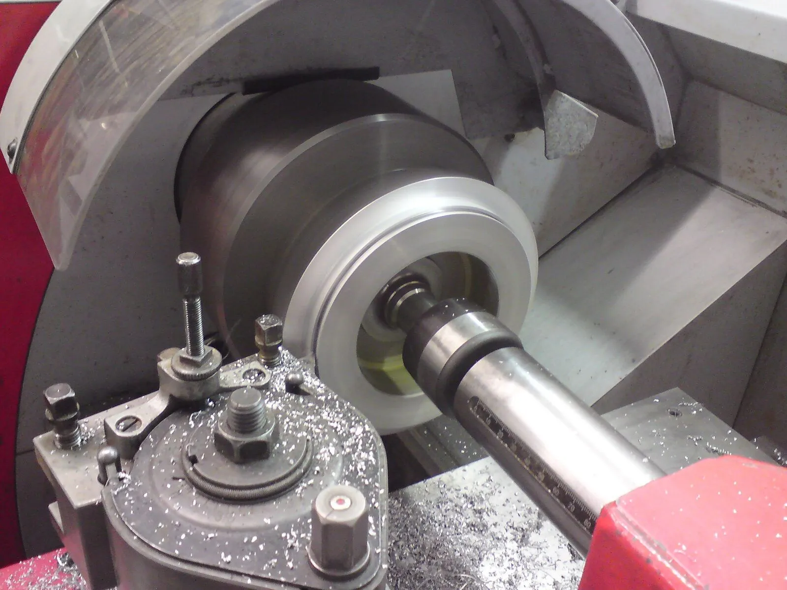

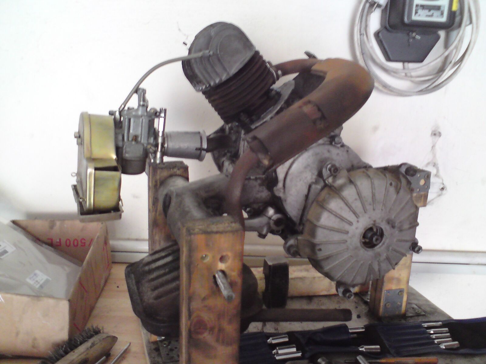

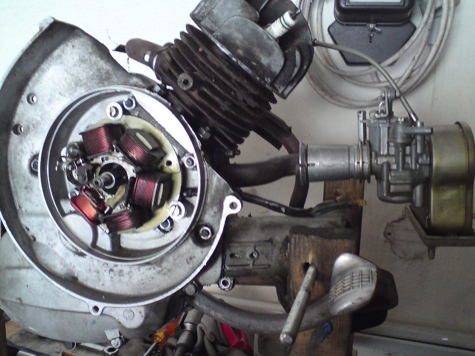

    Polrad ist heute gekommen, ich voller Euforie runter in die Garage und das Ding testen. Mit nüchternem Ergebniß (aber net so schlimm). Das Polrad schleift am Zylinder. Aber da ich das eh abdreh, ist das dann Geschichte :)

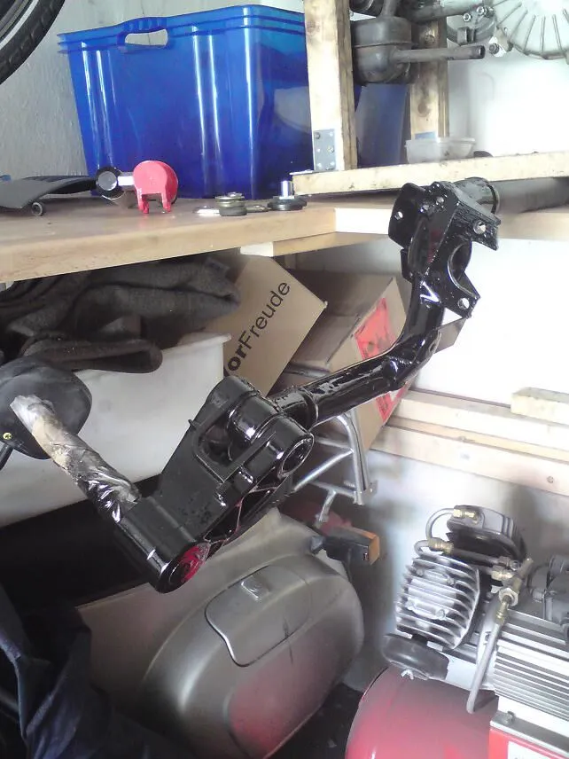

    morgen wird die PK Gabel angepasst

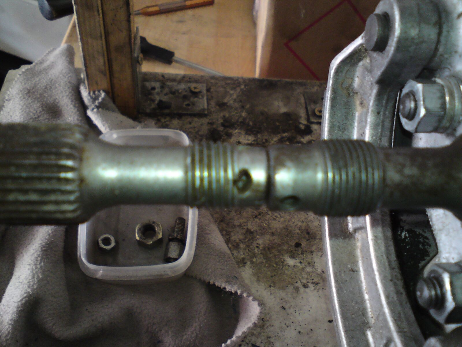

    Aber nun kommts.... da ich ja dort nun ne "neue" gebrauchte Kurbelwelle und Antriebswelle verbauen musste, passen nun die alten Muttern nicht mehr dazu. Die "neue" Antriebswelle ist z.B. vom Durchmesser des Gewindes für die Kronenmutter größer.... :-1 muss ich schon wieder einkaufen.

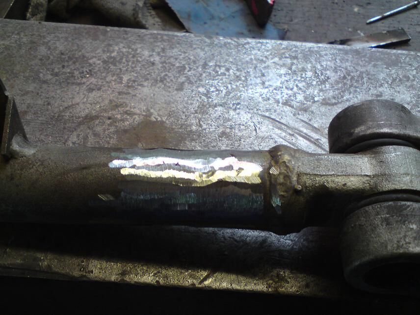

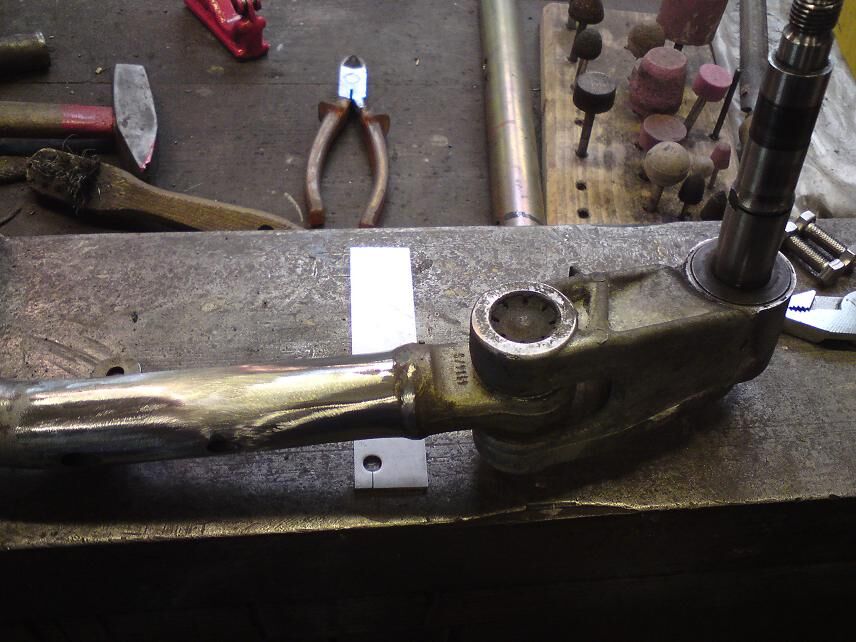

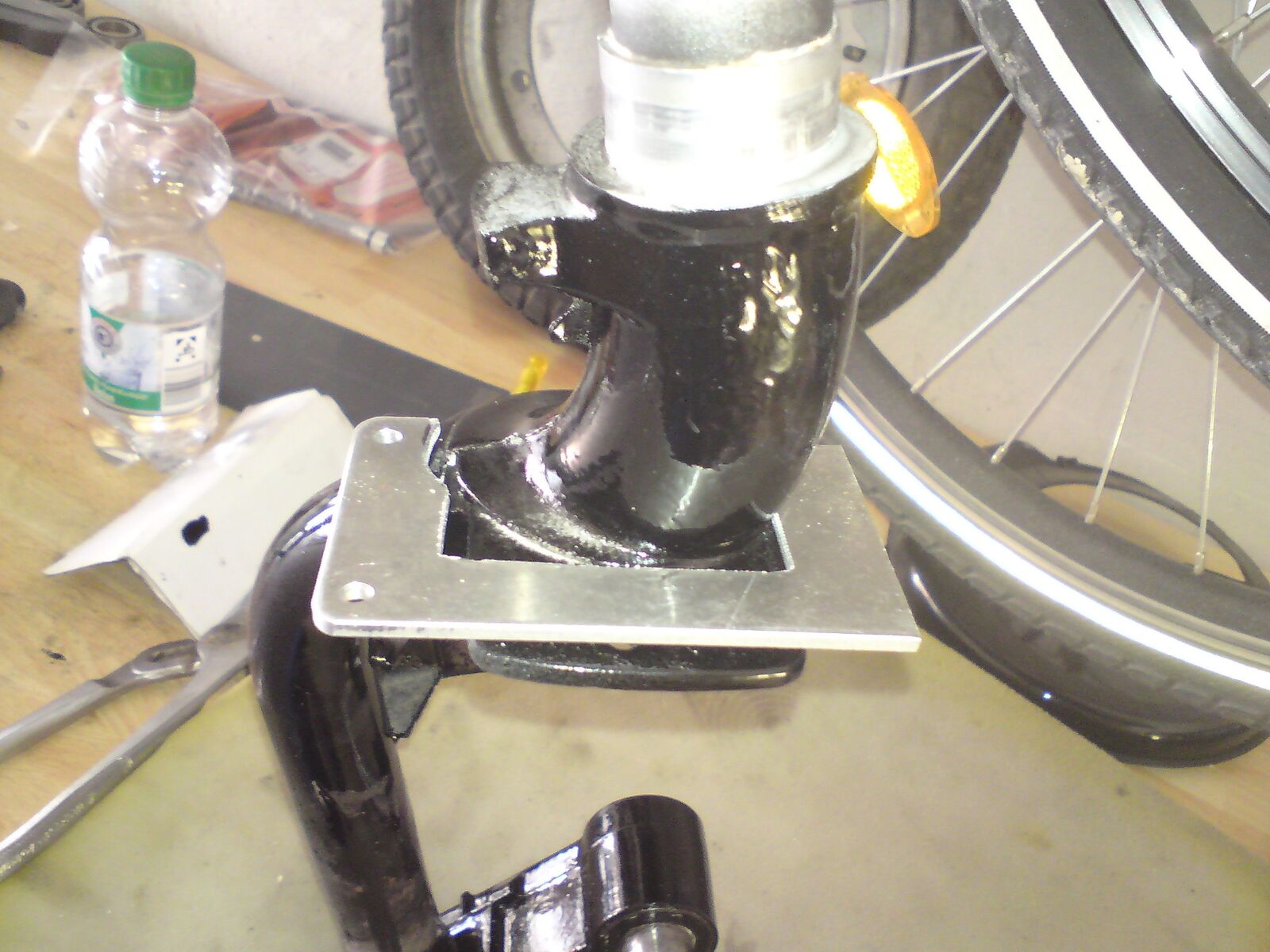

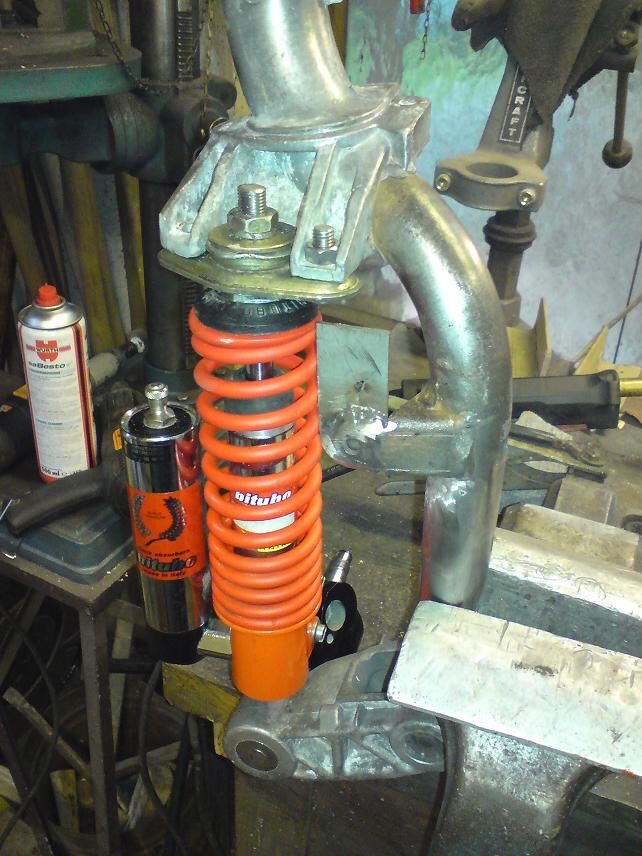

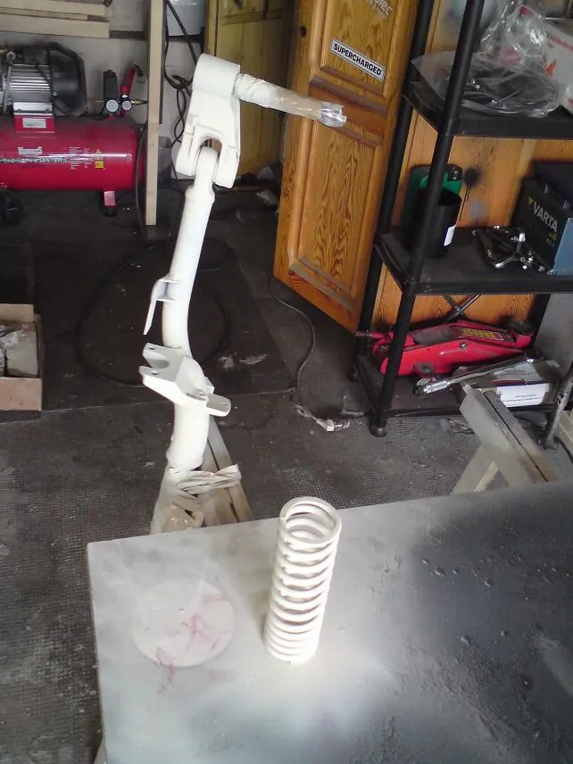

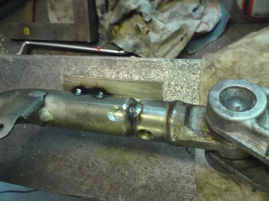

    Gestern haben wir (spike05 und ich) die Gabel verschweisst und angepasst. Klappte wie ne eins. Hier nochmals ein Dankeschön! 2-)
    Heute gings dann ans lackieren der Gabel und der Feder. An der Gabel hab ich leider ne Lacknase, die wird morgen rausgeschliffen und nochmals lackiert.

    Ooo Label da hättest den Dämpfer auch gleich mit anfärben können ;(
    SUCHE:
    ** Zylinderhaube für meine ACMA V56
    ** Rückspiegel, am liebsten einen Eckigen
    **Einen gebrauchten Auspuff für meine ACMA
  • Labelsucker
    1,232
    18,967
    3,261
    Vespa Club Regensburg
    • July 20, 2009 at 08:03
    • #772
    Jo ich glaub den lackier ich auch noch schwarz...

    In der Chemikanten-Ausbildung bekommt man Grundausbildung in Drehen und Fräsen sowie komplette Werkstattausbildung in Metall. Das ist so üblich bei SIEMENS. Wir haben hier in der Arbeit eine Dreh- und Fräsbank, die wir (Instandhalter) nutzen können, damit wir für Anlagen auf die Schnelle was nacharbeiten können oder dergleichen.

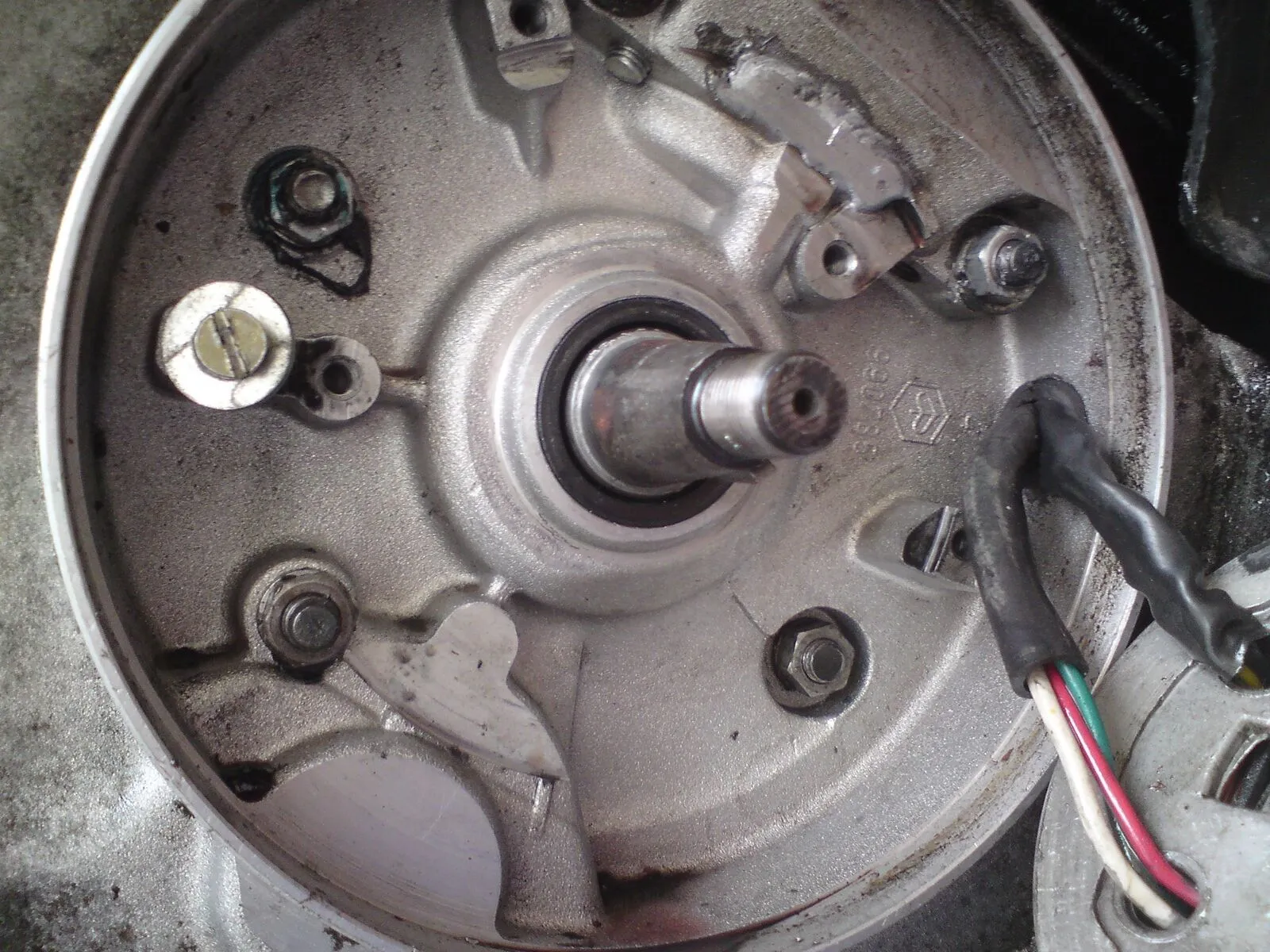

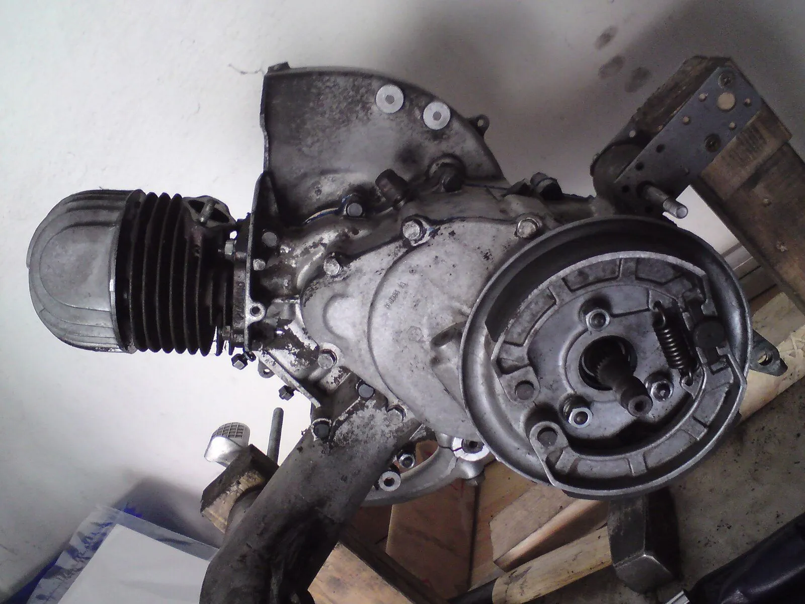

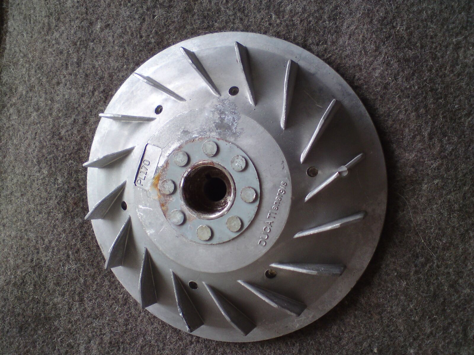

    Heute mal das Polrad verbaut --> Juhu die Kiste läuft wieder! bin ez bei 1700g, ursprünglich waren es 2100g. Denk mal das lass ich so. Standgas ist schon mal viel ruhiger als mit dem HP4. Heute noch bei Häring anfragen ob die wuchten können, da ich ja die Woche gerne wieder fahren würde. Ansonsten muss ich euch (skifreerider & pola) nerven :)
    Hier die Aktion mit dem Abdrehen:

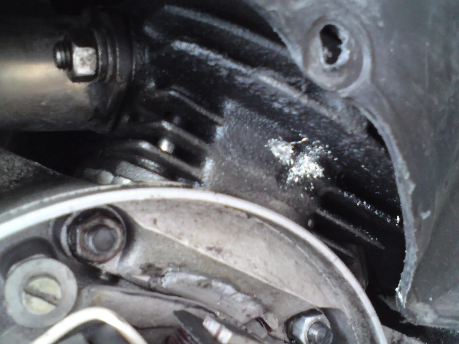

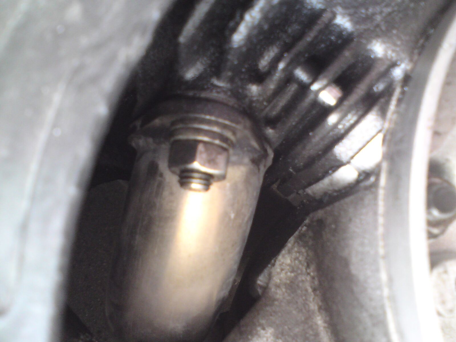

    Dann habe ich mich mal wieder auf die Suche des Lecks gemacht. Ich kann einfach nicht finden wo der ganze Schmodder rausläuft. Simmerring ist es definitiv nicht, der wurde ja auch schon von mir getauscht und sieht auch Trocken aus. Vom Auslass des Auspuff kommt es meines Erachtens auch nicht, schaut sauber aus und ist auch trocken. Motorschrauben sind auch fest. Zylinderkopf und Fuß sollten auch dicht sein, bzw. man sieht nicht dass es da siffen sollte, und wie sollte auch von dort zur ZGP?
