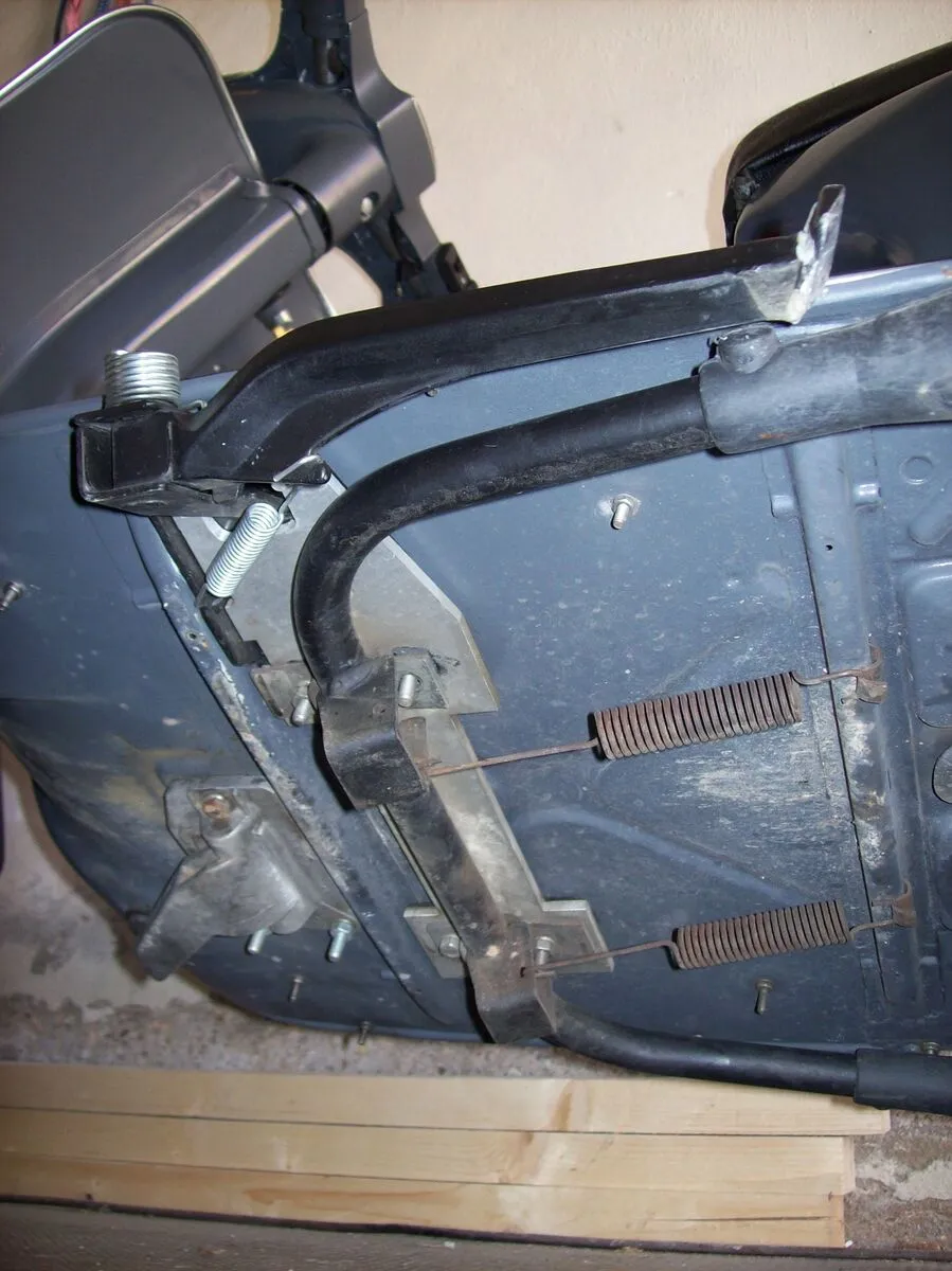

    Probehalber mal den YSS eingebaut. Muss morgen aber nochmal raus, da ich die unter Schraube nicht reinbekomm. Und Grimecazange kann wieder mit ner "normalen" Schraube befestigt werden da kein Ausgleichsbehälter mehr im Weg wäre.

    Moin, wie hast du den Seitenständer und den Hauptständer gleichzeitig montiert? Das passt bei mir vorne und hinten nicht. Wäre ganz nett, wenn du mir ein Bild machen würdest :)

    Was meinen die Stoßdämpferprofis? Soll ich den Stoßdämpfer noch kürzen? Schon oder? Mir kommt der Winkel der Schwinge zu hoch vor. Denk mal dass ich dann ie Kolbenstange noch 1,5 bis 2cm kürze.
    Gianluca: Ja mach ich im laufe des Tages.
    Edit: der Bitubo schein irgendwie hinüber zu sein. Trotz Autoventil am Ausgleichsbehälter (so gekauft) lässt sich nichts befüllen geschweige denn entlüften... der Grund des Tausches war dass dieser vollkommen duchschlug, und erst die Feder "dämpfte" :cursing::wacko:

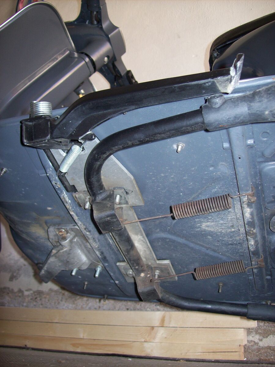

    Hier mal ein Bild von Haupt- und Seitenständer zusammen. Ich hab da noch ein Verstärkungsblech mit dem Seitenständer verschraubt, und dann erst alles zusammen verbaut.

    Der Dämpfer muss auf jeden Fall kürzer werden!
    So sieht es irgendwie :-4 aus!

    mach den dämpfer kürzer, so ist der schwingenwinkel viel zu steil!
    beim yss kannste den oberen teil abschrauben und das gewinde der kolbenstange direkt tiefer schneiden, es ist kein abdrehen erforderlich.
    brauchst halt bloß ein passendes schneideisen, ich glaub bei dem isses M12x1,25.
    dann schneideste des noch um 15mm weiter runter, sägst oben wieder 15 ab und dann passt der lack.
    alternativ bleibt natürlich noch der adapter ausm gsf...
    Das mit dem Abdrehen bzw. "nichtabdrehen" ist ne gut Info, danke. Da wollt ich noch schauen wegen dem Durchmesser, aber die Arbeit hast mir ja grad abgenommen :)2-)
    Na ich hoffe dass das passende Schneideisen in der Arbeit ist, net dass irgendwer es brauchen hat können.
