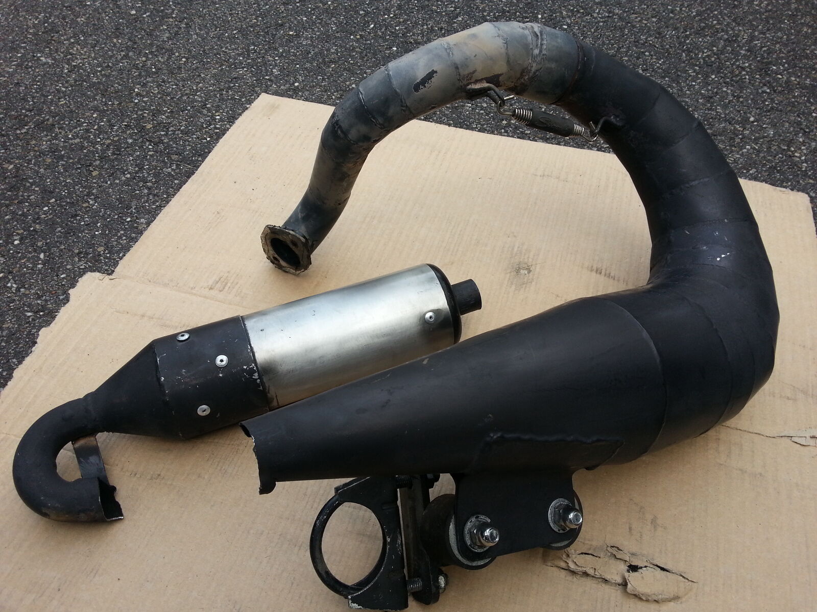

    Die Stelle die geschweisst wurde hielt einwandfrei :D
    Franz Auspuff wieder abgebrochen, dieser hat dann bei voller Fahrt gleich noch
    das Ventil an der SIP Felge abgerissen. Unbezahlbares Gefühl auf der
    Reuse, Sound und Fahrverhalten bin froh dass es mich nicht gelegt hat, hätte schlimm enden können.
    Nun kommt was neues her. Franz wäre dann zu veräussern

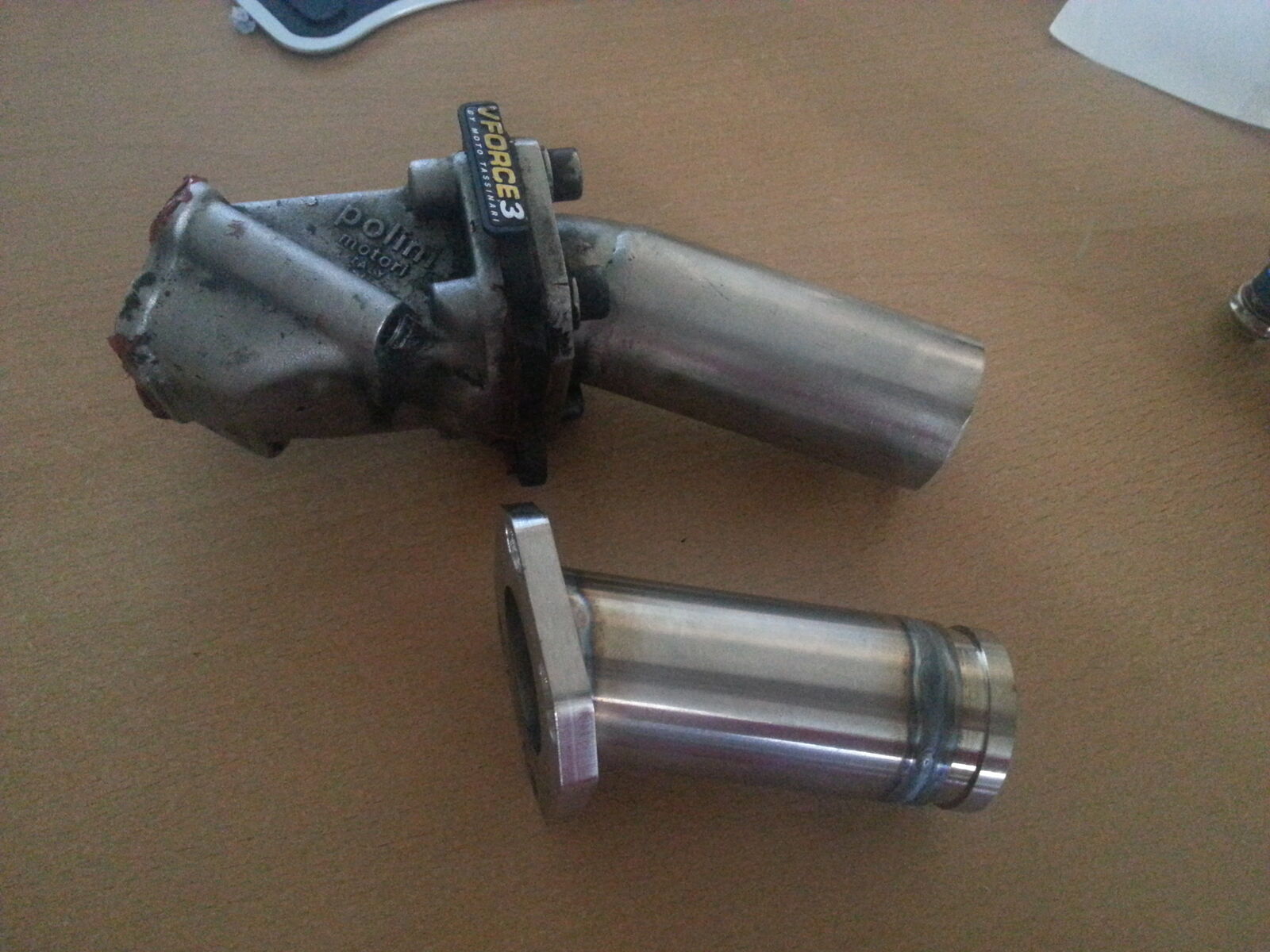

    Neuer Ansaugstutzen von MRP musste her, da mit beim vorletzten Ausflug der Vergaser viel mal runter gefallen war. Der Gummi hielt einfach nicht mehr auf dem glatten Rohr. Also passenden Gummi plus Schellen und der ASS rein.

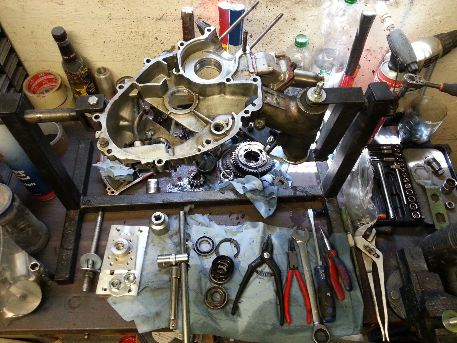

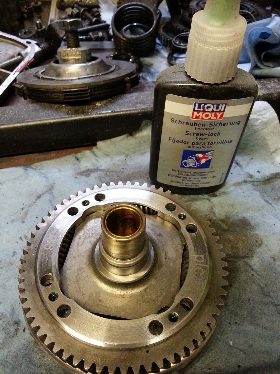

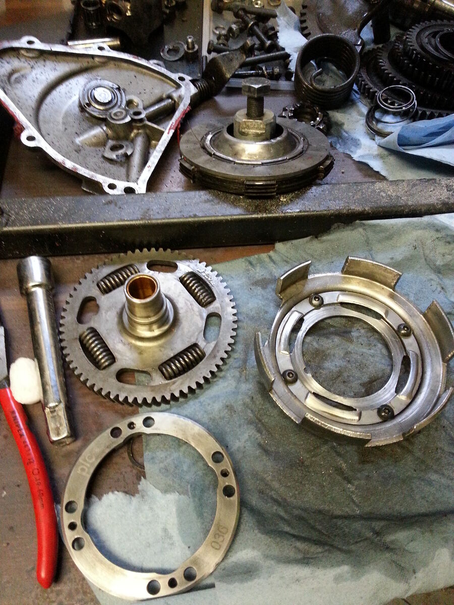

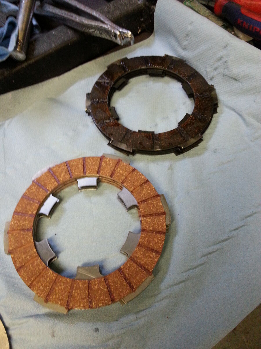

    Mir hats nun nach einiger Zeit die Schrauben des PLC Primär-Rep-Kits gelockert. Dadurch hatte ich Abrieb im Motoröl und letztendlich auch keinen Vortrieb mehr weil die Kupplung aufgrund des lockeren Korbes nicht mehr griff.
    Zugegeben nahm ich damals "nur" mittelfestes Loctide. Nun, der Fehler passiert mir nicht mehr und ich nutze hochfeste Schraubensicherung in dem Fall.
    Die Kupplungsbeläge kommen neu und Im Gegenzug wird auch gleich neu gelagert und gedichtet. Daran solls nun letztendlich auch nicht scheitern.

    MrniceGuy: original kupplungskorb xl2 mit plc repkit mit 4 Scheiben Malossi Beläge. Nun test dann mit BGM Super strong
