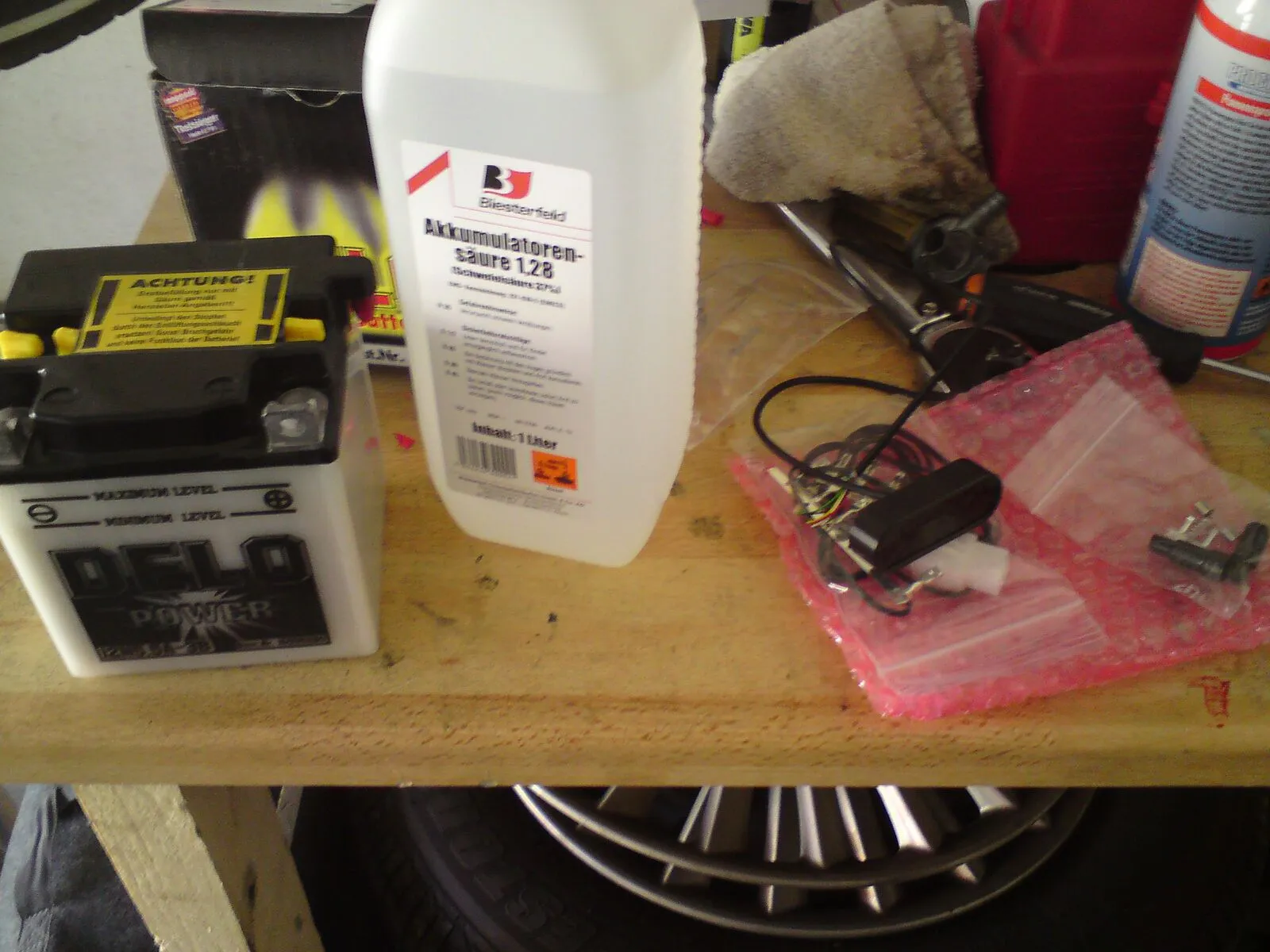

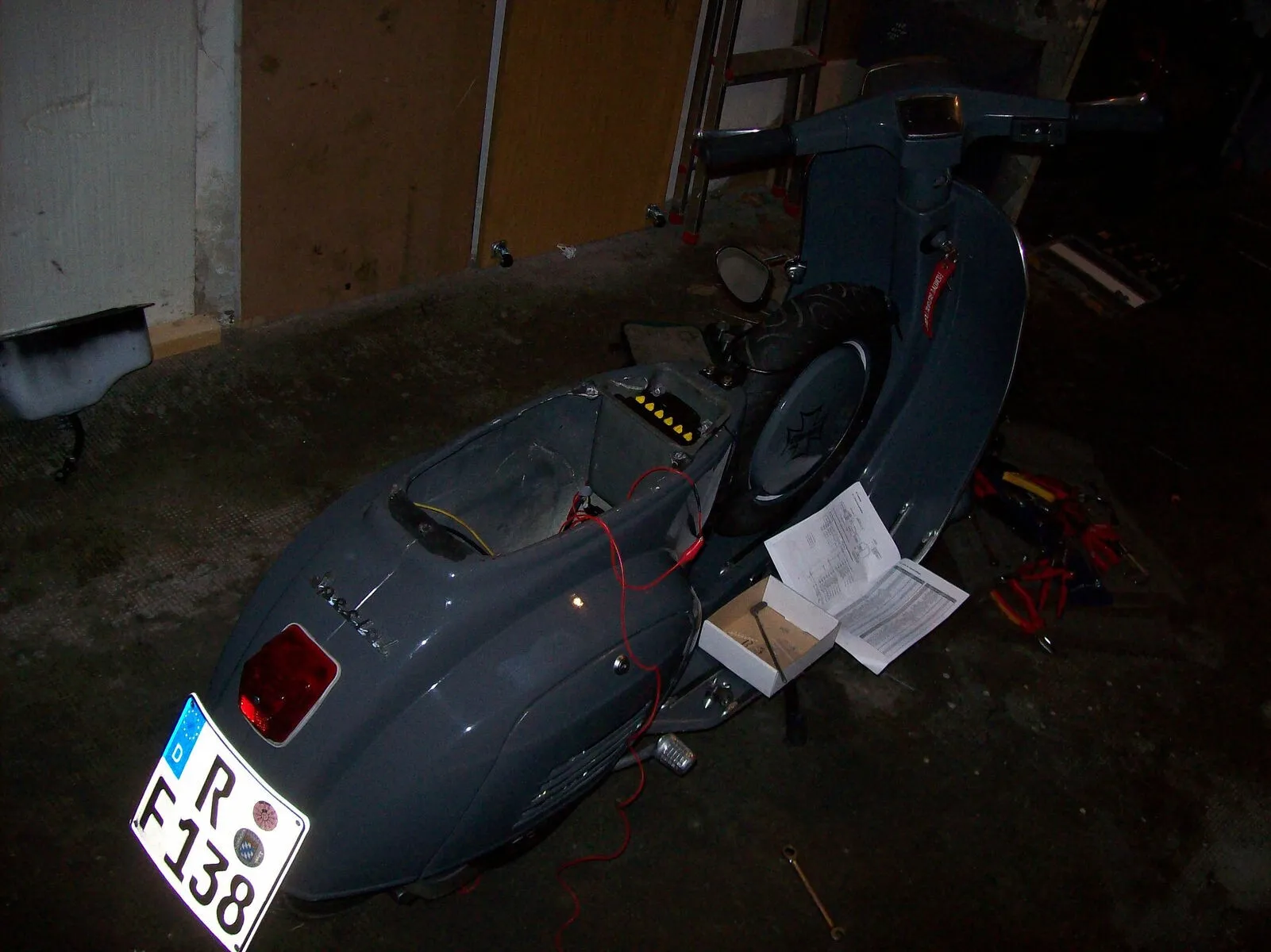

    heute konnte ich letztendlich dem Motoscope nicht widerstehen :-4
    hab mir dazu gleich ne Batterie und Batteriesäure genommen, alles mal provisorisch verkabelt usw. das Ding funzt soweit. Morgen wird alles richtig verbaut, und demnächst folgt ein passender Halter für das edle Teil

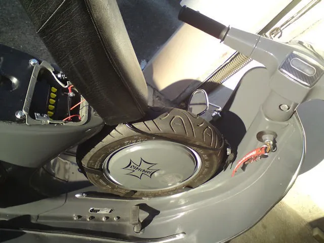

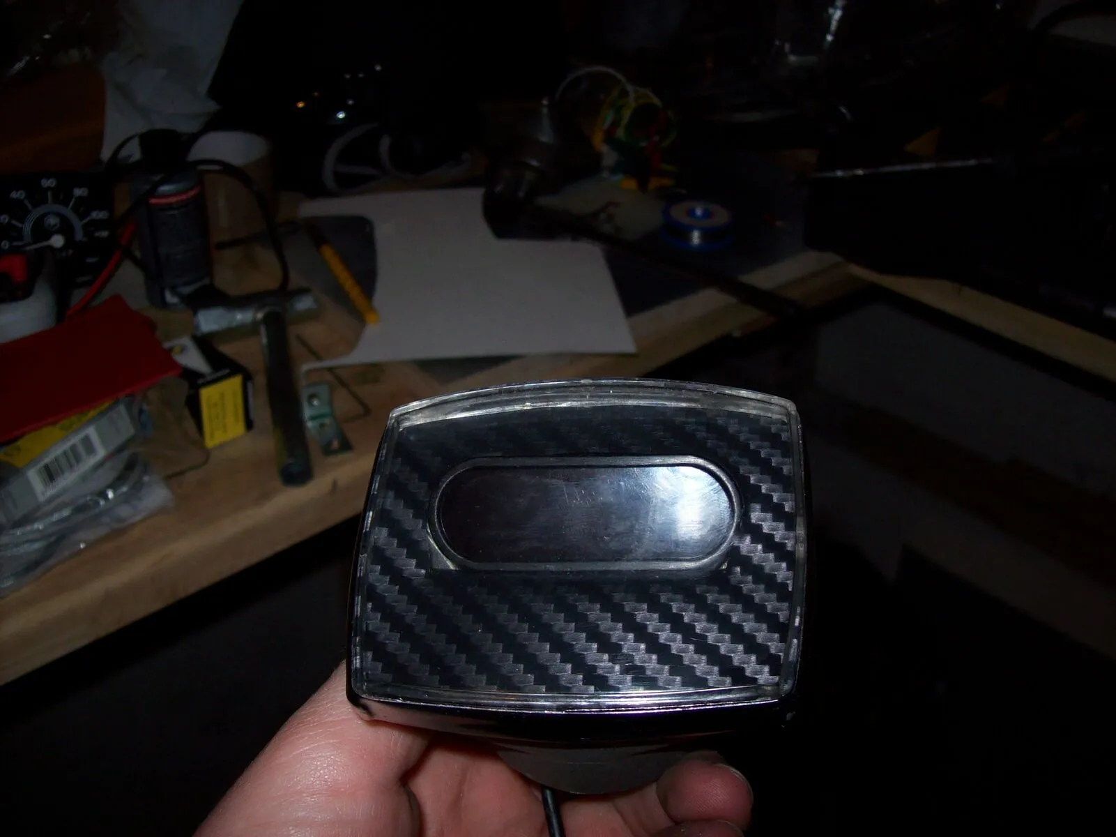

    damit ich morgen nicht mehr soviel machen muss, bin ich nochmals in die Garage.
    Ein bisserl ne Blende gebaut. Mal schauen u.U. komm wirklich was selbstgefrästes her.
    Werkzeugfach ein wenig bearbeitet, dass auch die Batterie weiter reinrutscht. Nur noch morgen nen Schalter besorgen und Batteriehalter/schrauben/klemmen. Wie auch immer

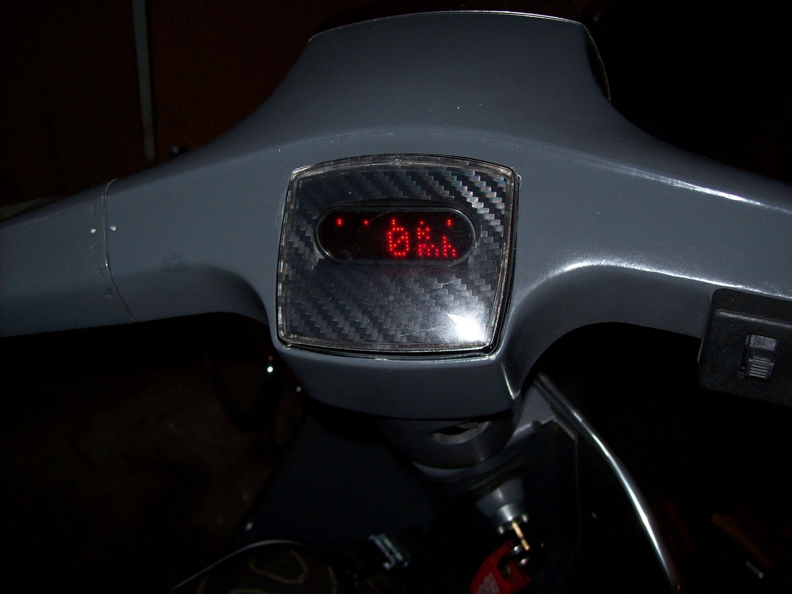

    • June 5, 2010 at 20:08
    • #1,371
    es lebt ^^
    soweit funzt alles, auch Drehzahlmessung. allerdings muss ich noch den richtigen Faktor für rausbekommen, bzw. abgleichen.
    Halterung bleibt vorerst so, bis ich Zeit, Lust und Laune find mir was zu fräsen

    • June 5, 2010 at 20:20
    • #1,372
    :thumbup:
    Gefällt mir. Obwohl ich nicht auf die Carbon-Optik stehe. Aber das wird denk ich mit der neuen Halterung :thumbup:
    Hoffentlich darf ich die Vespa mal live begutachten.

    • June 5, 2010 at 20:21
    • #1,373
    Zitat von Seimän
    :thumbup:
    ja hatte leider keine schwarze Folie mehr da. sonst wär die reingekommen

    Schaut echt geil aus.
    Aber wo packst du jetzt Öl, Messbecher, und ggf. Werkzeug hin? Die Batterie nimmt ja schon viel platz weg.
    Und hatte das ein Grund dass du so eine große Batterie genommen hast mit Batteriesäure?
    Es gibt ja auch die zb. von sip wartungsfrei?
    LG
    Christian
  • Labelsucker
    1,233
    18,968
    3,261
    Vespa Club Regensburg
    • June 5, 2010 at 20:33
    • #1,375
    LG
    Christian
    mercie
    Werkzeug ist in den Reserveradkappen. Öl mhhh muss ich in Zukunft mit Rucksack fahren.
    Batterie nahm ich, weils bei Louis die kleinste mit 12V war, und weil ich sie gleich brauchte
    Edit: Die jetzige Batt ist 105mm breit, bei SIP die Wartungsfreie 112mm, geht schon nicht mehr rein bei mir, wegen dem Banklift

    Muss ich mir morgen mal genau anschauen!
    Wo nimmt das Teil die Drehzahl ab?

    Zitat von Spike05
    Fein, fein mei Jung!
    wird direkt mit dem CDI Kabel verbunden. Also recht easy und nix mit Kabel umwickeln (Induktion) oder so.

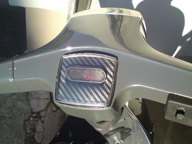

  • vespafabi
    born to drive twenty five
    5,145
    1,010
    • June 8, 2010 at 20:46
    • #1,378
    wie hast du denn den schalter zum durchtippen verbaut??
    sieht auf dem video irgendwie so aus als ob du auf dem kill-sachlter drückst?! wenn dem so ist, wo hast du dann den kill hingebaut??
    der tacho ist echt erste sahne :love: wenn da nur nicht der preis wäre :S
  • Labelsucker
    1,233
    18,968
    3,261

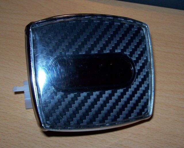

    • June 8, 2010 at 22:47
    • #1,379
    habn heute nochmal überarbeitet und gerade und bündig eingebaut.
    vespafabi:
    Der "Durchtippschalter" ist dort verbaut wo ich auch drücke (also nachträglich, dort war noch ein wenig Platz). Der Kill ist original bei meiner Schaltereinheit weiter links.

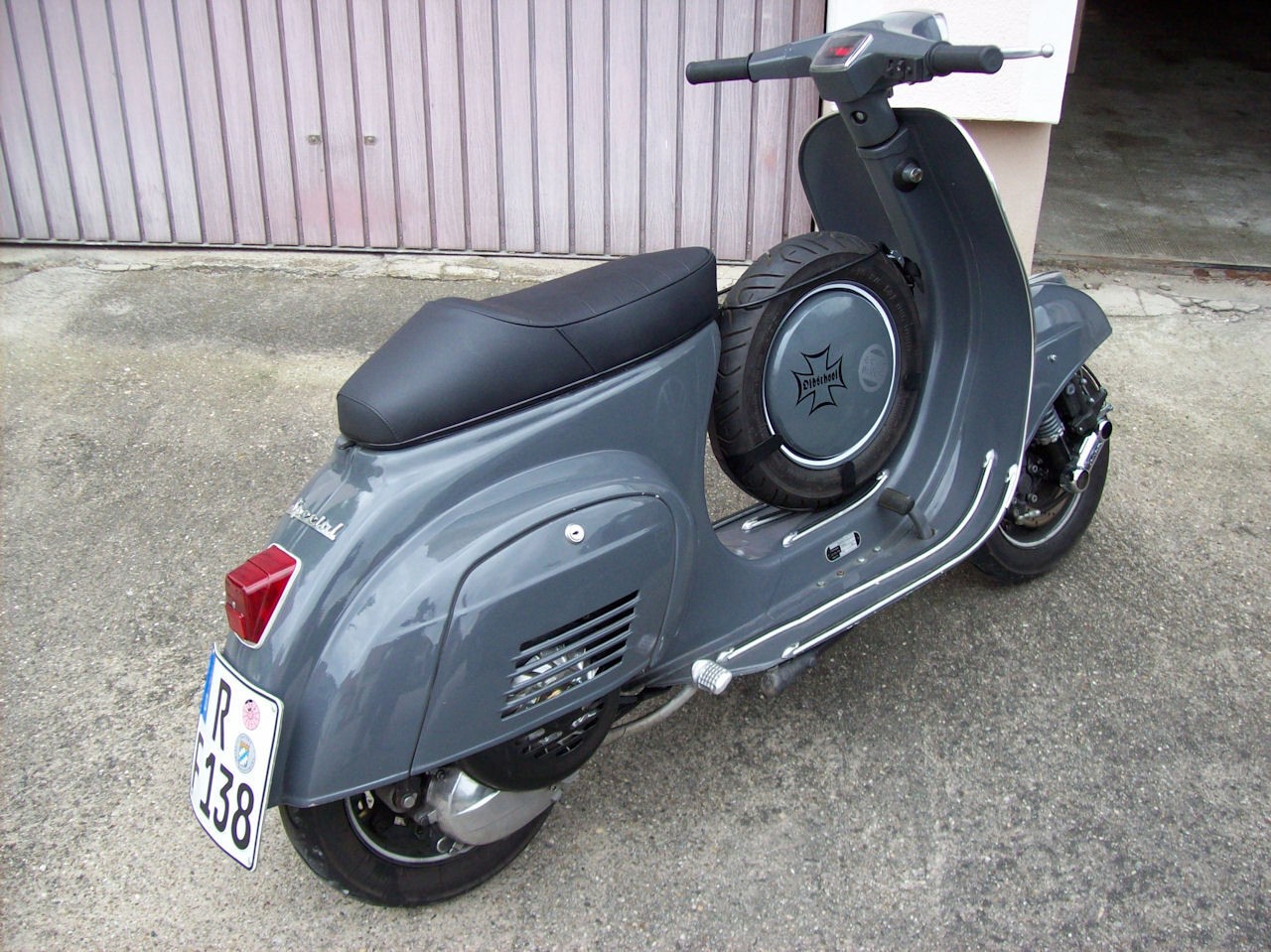

  • Labelsucker
    1,233
    18,968
    3,261
    • June 17, 2010 at 19:27
    • #1,380
    Heute ist meine neue Sitzbank gekommen. Gleich mal drauf geschnallt. Die alte lass ich neu satteln, die soll ne "Racer" - Bank werden. Des soll wer machen der sein Handwerk versteht ^^
    Der neue Benzinhahn ist auch drin. der alte war lief aus, und die Entlüftung war zu. Das war ein Highlight aufm Weg zum Chiemsee und heim. Von ca. 7L auf 100km wurden grad mal 3.5L für die Fortbewegung verbraucht :thumbdown:
