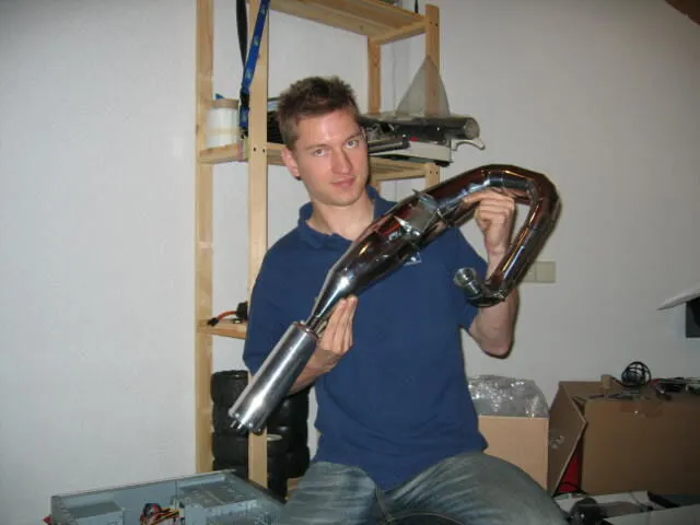

    • October 31, 2008 at 17:49
    das isser, der neue Puffter klatschen-)
    jetzt noch nächsten Freitag zur Nachuntersuchung und eintragen lassen...
    und diesmal mach ich ihn gleich leiser!
    hab zwischen krümmerrohr und birne eine scheibe durchmesser 40mm aus lochblech reingemacht.
    Soll ich noch ein Edelstahl-Topfreiniger (die groben) reinschieben oder habt ihr ev. Tipps?
    schönes WE
    Benni
