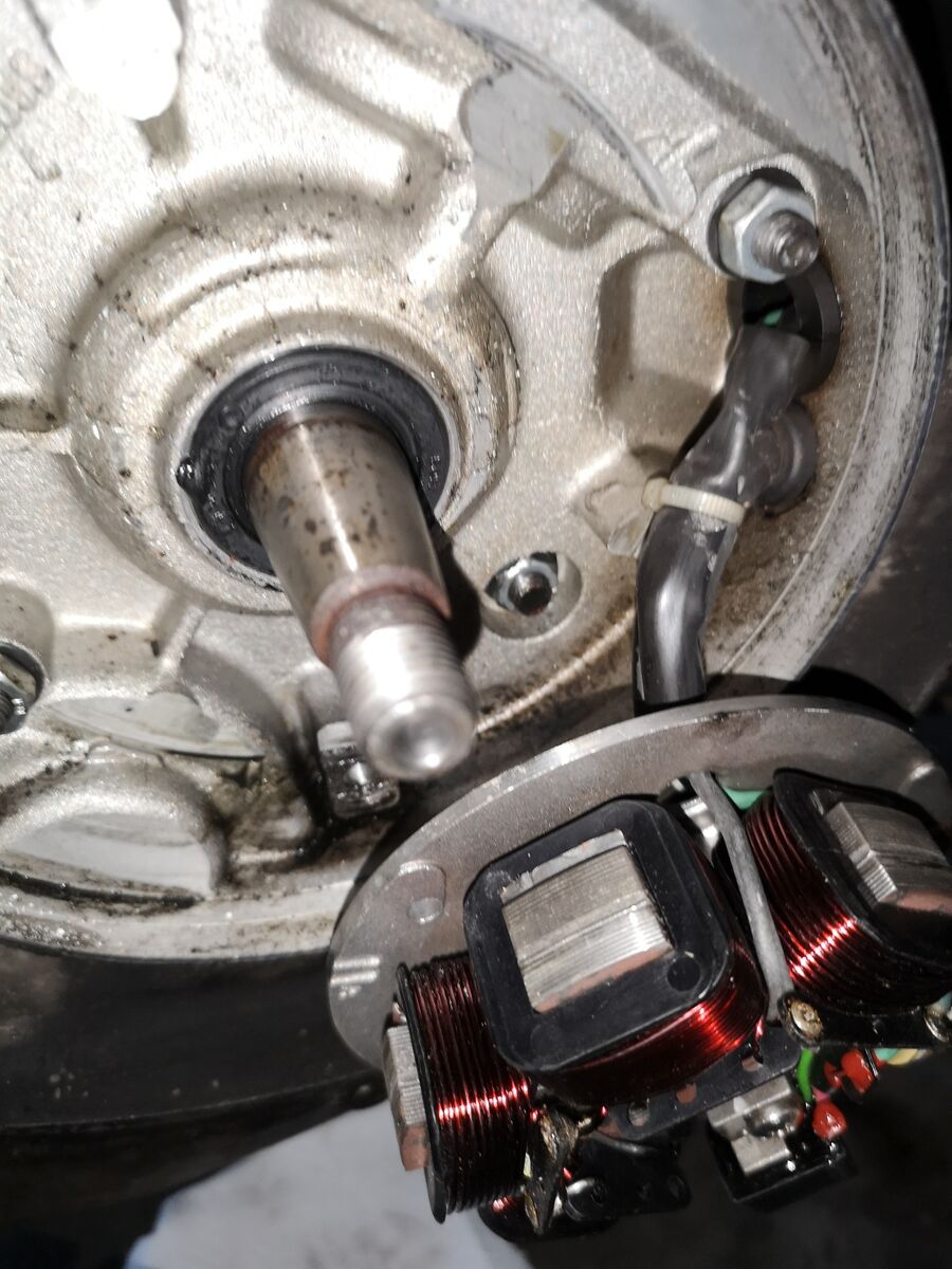

    Am zylinder konnte ich garnichts erkennen wobei ich zuvor auch eine lange Vollgas Strecke hatte der diesen sehr aufgeheizt hatte und womöglich alles verbrannt ist.
    Aber Kopf schließe ich aus.
    Fuß lässt sich nicht so sicher sagen da vorne rechts (in Fahrtrichtung) das Überbleibsel der dichtung schon auch gut getränkt ist, aber drum rum in dem Bereich auch.
    Werd morgen mal starten und und mit bremsen reiniger auf dichtheit prüfen.
    Konnte schwören das sie vor Umbau ebenfalls leichte fremdluft hatte.
    Aber rein vom Verständnis, kann es überhaupt der wellendichtring von der Lima sein wenn er falschluft zieht und sifft? :/
    Ja. Mehrere Falschluft-Ursachen sind garnicht selten.

    Hab nochmal nachgesehen und im Gehäuse der Zündplatte etwas öl/Benzin entdeckt, siehe Bilder
    Sagen wir mal der SiRi hat auf der Lima Seite nen treffen, kann dann zwischen Motorblock und dem lüfterrad Gehäuses das Gemisch abhauen?
    Weil iergendwo da muss doch dann was undicht sein wenns zylinder oder Ansaugstutzen dicht sind.

    • June 27, 2019 at 12:18
    • #85
    Was ist auf dem zweiten Foto zwischen WeDi und Gehäuse ( bei etwa 11.30 Uhr ) ? Sieht aus, als wäre schon der WeDi-Sitz beschädigt...
    Ich nehme an das die dichtung nicht richtig sitzt, aber das des gleich solche Auswirkungen hat hätte ich nich geglaubt.
    Werde die dichtung heut nach der arbeit erneuten und hoffen das klappt :/
  • Gast270222
    • June 27, 2019 at 16:20
    • #88
    Nein da gehört nur der Wedi hin aber richtig herum
  • Gulden965
    75
    PK50 XL2
    • June 27, 2019 at 18:38
    • #89
    OK und ich nehm mal an die geschlossene seite nach ausen, die seite was auf dem foto zu sehen ist Richtung Motor.

  • Gast270222
    • June 27, 2019 at 18:51
    • #90
    ja geschlossene Seite nach außen
    Die anderen sind Ohringe für Schaltgabel und Kickstarter
    Sind immer dabei im Set
    Hoffe du hast den passenden Durchmesser der Wedis zur Kurbelwelle gewählt

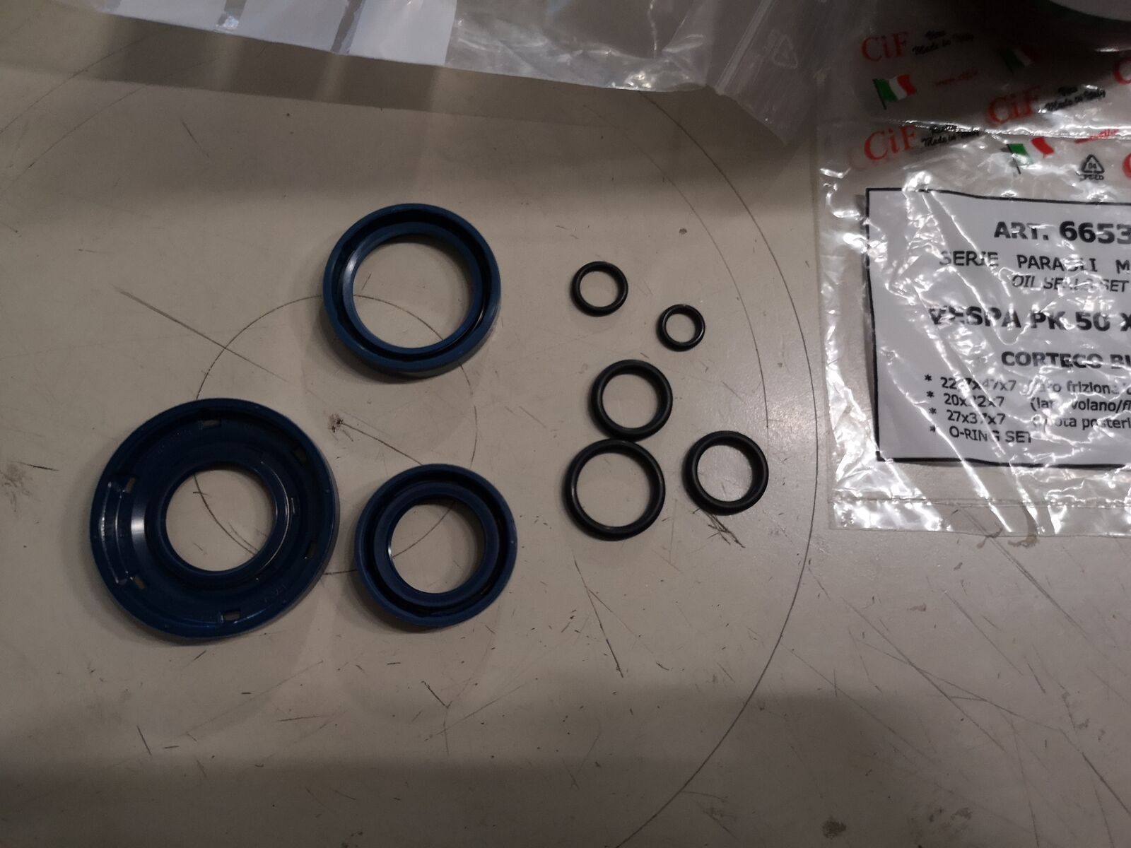

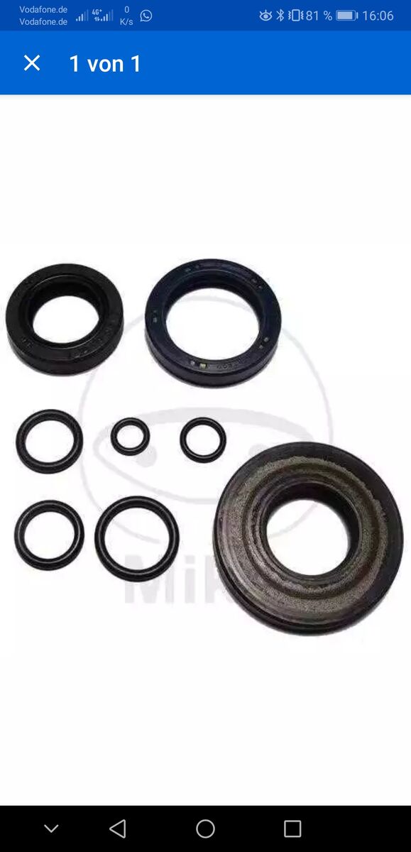

  • Gulden965
    75
    PK50 XL2
    • June 27, 2019 at 20:38
    • #91
    Hoffe ich ebenfalls :wacko:
    Set war für Pk50 Xl2 ausgelegt weswegen mich die o-ringe Wundern.
    Hab sie mit mehreren Anden xl2 SiRi. Verglichen aber Maße waren immer identisch.
    Kopie aus der Artikel Beschreibung:
    Dichtsatz Motordichtringe
    1 x 10,0 x 18,0 x 4,0 mm
    1 x 20,0 x 32,0 x 7,0 mm
    1 x 22,7 x 47,0 x 7,0 mm
    1 x 27,0 x 37,0 x 7,0 mm
