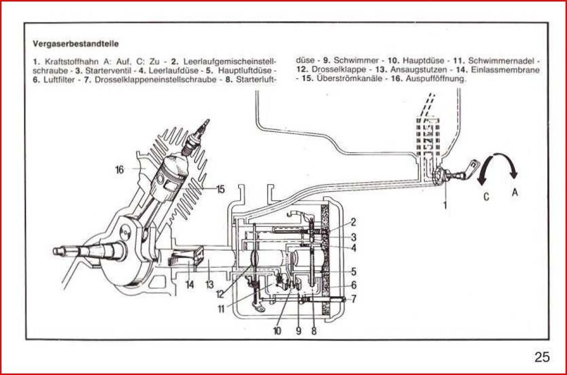

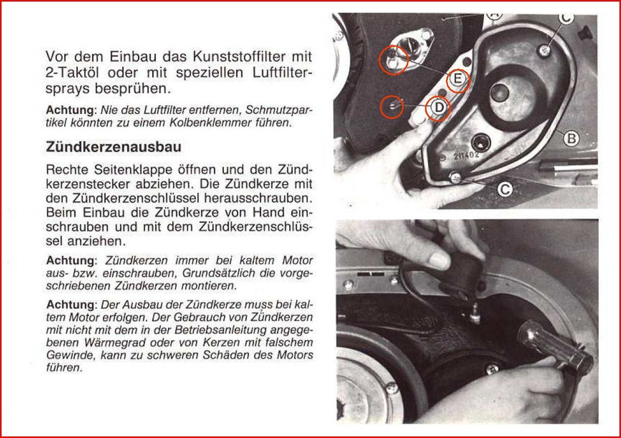

    • September 16, 2008 at 11:56
    Hi Automatix, das Bild der Betriesanleitung sagt etwas anderes. Schau dir das doch mal genau an. Außerdem wiederspricht es der Erfahrung, das die Gemischschraube frei zugänglich ist, und die Leerlaufschraube versteckt. Seite 26 und 27 der Betriebsanleitung und ein Bild des Vergasers sollten jetzt wohl Klarheit schaffen. Wenn man beim Betätigen des Gasgriffes auf den Vergaser schaut, kann man erkennen, daß die untere Schraube der Anschlag für den Gaszug darstellt.

    Dafür gibt's die Erleuchteten :D . Danke Klaus. Witzig allerdings: Wir diskutieren hier über Leerlaufschrauben und Gemischschrauben und die Anleitung von Piaggio spricht von der Wortkombi "Leerlaufgemischschraube". Wat denn nun? :D
    Beste Grüße,
    Automatix
    • September 16, 2008 at 14:45
    Hi, die Jungs von Piaggio haben Recht, Du veränderst nur die Lüftmenge im Leerlauf. Die Benzinmenge wird durch die Leerlaufdüse vorgegeben. Das hat nichts mit dem Normalbetrieb zu tun. Es geht nur darum einen stabilen Leerlauf einzustellen. Die Schraube heißt beim normalen Schaltroller (XL) um übrigen genau so.
    klaus
