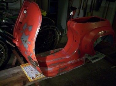

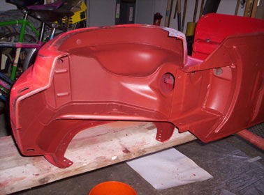

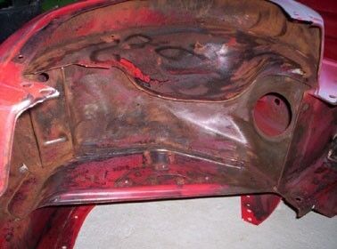

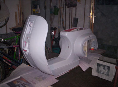

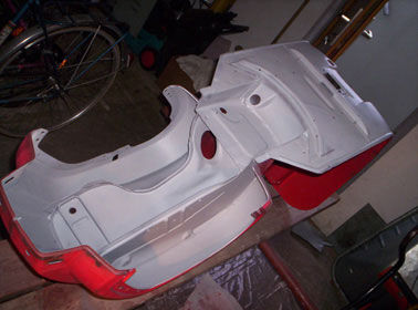

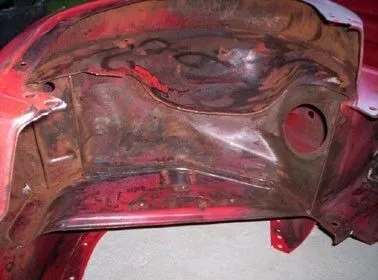

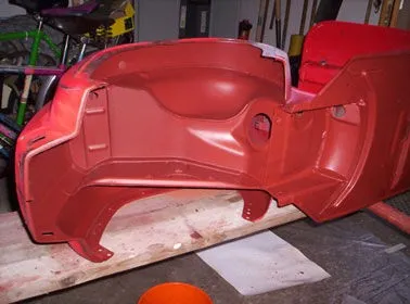

    so hab ich das gemacht.
    1. alles ab was zum lackieren nicht dran gehört
    2. alles abschleifen - (den rost mit drahtbürste auf bohrmaschine ab)
    3. unterboden mit rostschutz, dann grundierung, dann steinschlagschutz
    siehe bilder :D

    nicht schlecht. hab aber schiss die lenksäule abzunehmen. hab keine ahnung wie das gehen soll. muss ich mich mal erkundigen und dann weiter schauen. danke dir.
