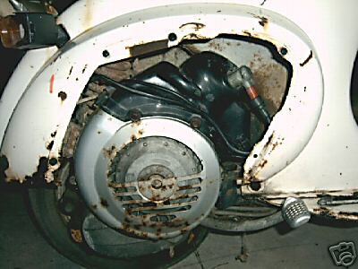

    roststellen müssen natürlich kompletto weg!!!
    wenn nötig nen drahtbürstenaufsatz auf die bohrmaschine und ab mit dem rost. ;)

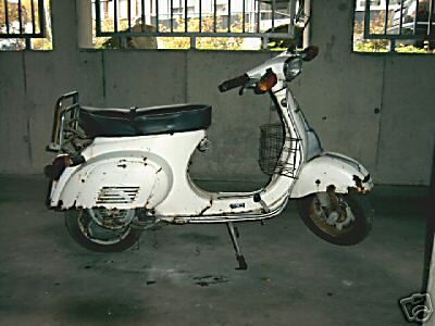

    und, wie ist die vespa?? wars ein schnäppchen, oder ists ein wrack? sind massive durchrostungen vorhanden, oder siehts schlimmer aus, als es ist?
    meine 65er und meine 77er werden montag geliefert. mittwoch gehts dann mit zerlegen los und dann ab zum sandstrahlen! freu mich schon wie ein kleines kind drauf :D

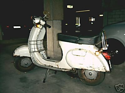

  • leute ich brauch jetzt mal ne klare antwor. torcken oder nass? schwingschleifer... also so nen scheifgerät wo runde aufsätz drauf kommen hab ich hier rum liegen.... dachte nass sein besser und manuel erst recht! was soll ich denn jetzt nehmen? vespa hol ich erst am samstag morgen ab. hat keine durchrostungen ( laut verkäufer) und nur 3500 km gelaufen. preis: bisher 250. hoffe ich krieg die noch so um 30 runter.
