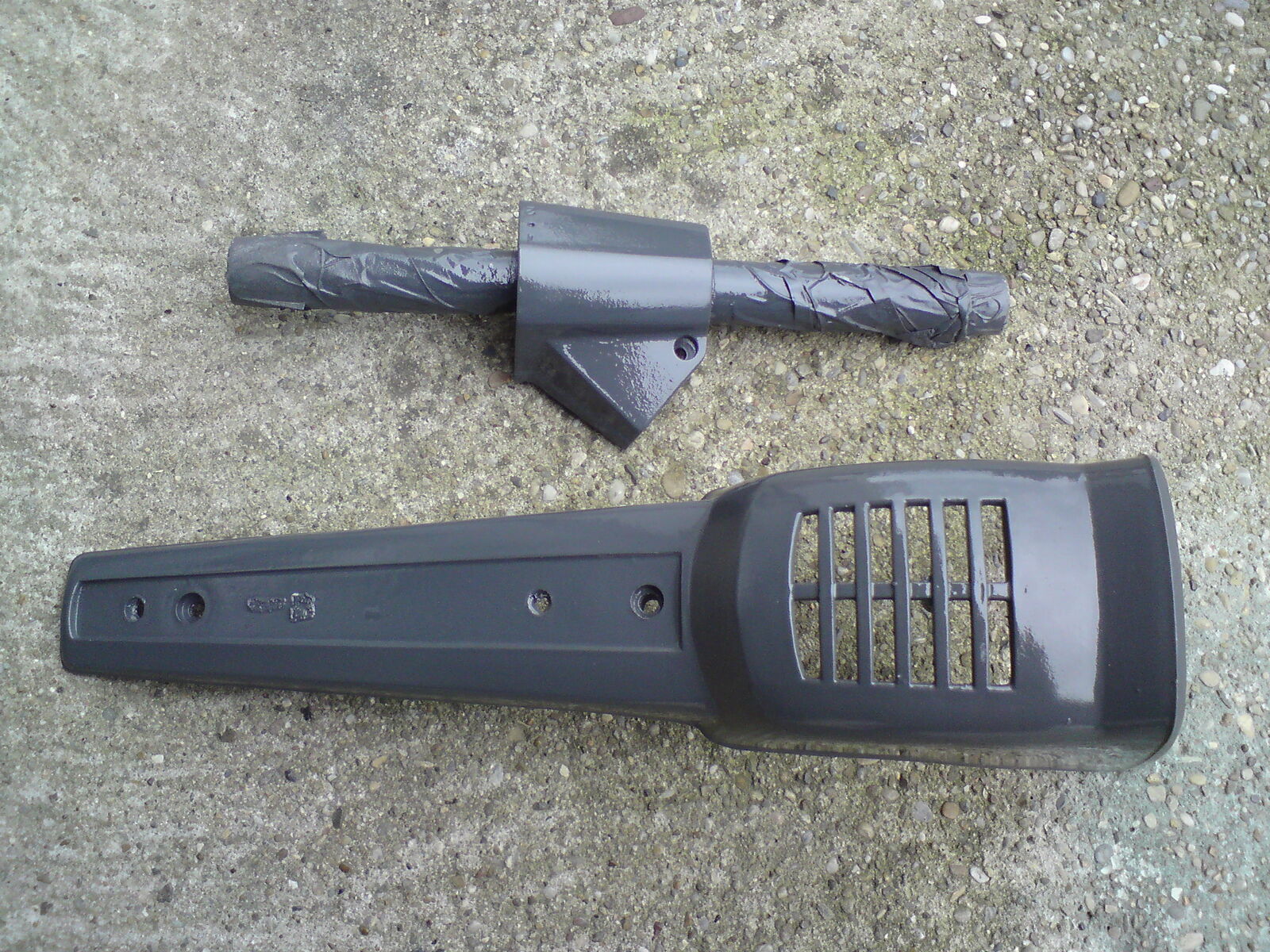

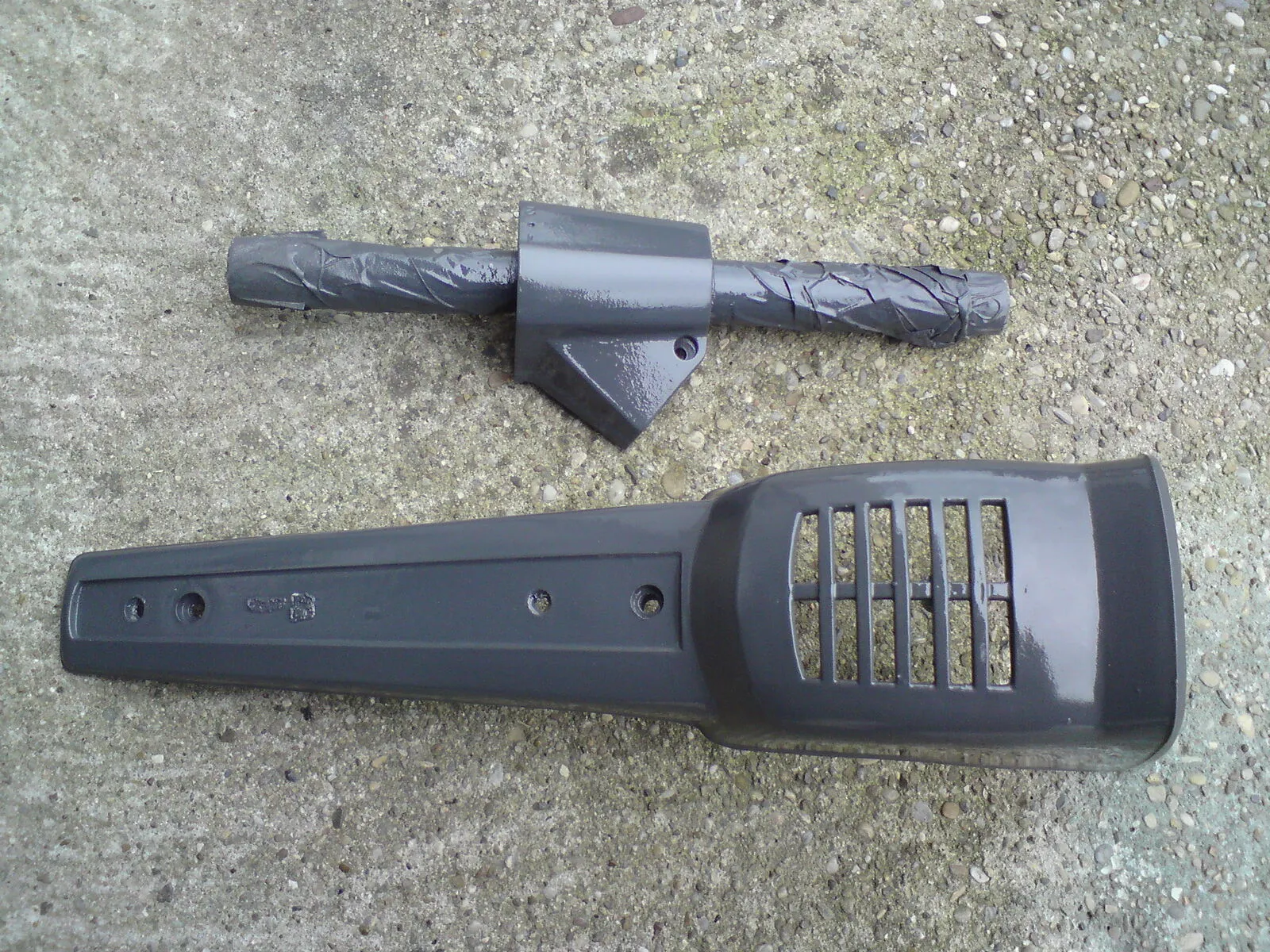

    Ich lackier grad die Teile von meiner Vespa weil ich auf den Rest noch warten muss. Habe nen Einhellkompressor und ne "normale" Lackierpistole. Der Lack bei mir ist ein PU-Industrielack, den mische ich 3Teile Lack 1 Teil Härter plus ca. 10% Verdünnung, nach dem lackieren schleife ich mit 1200er Nassschleifpapier und dann nochmal lacken, schleifen Klarlackieren. Nun schaut es so aus, besser bekomme ich es nicht hin, aber langt mir allemal. Aber eine schweinearbeit, vorarbeit (alten Lack anschleifen falls nicht zuviel Schichten, Grundieren, Füllern, schleifen lackieren). Es nervt einfach nur ;)
    Edit sagt: harple hat eigentlich alles sehr schön erklärt. Am besten du übst wirklich erstmal an diversen Dingen den Verlauf vom lackieren.
    Meine Lacke hol ich immer bei MIPA. Vorteil: ca. 2km von mir entfernt.
