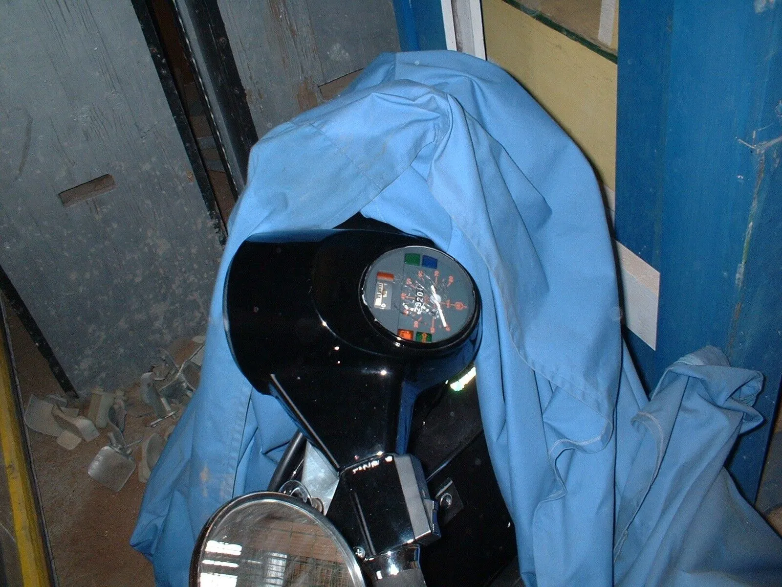

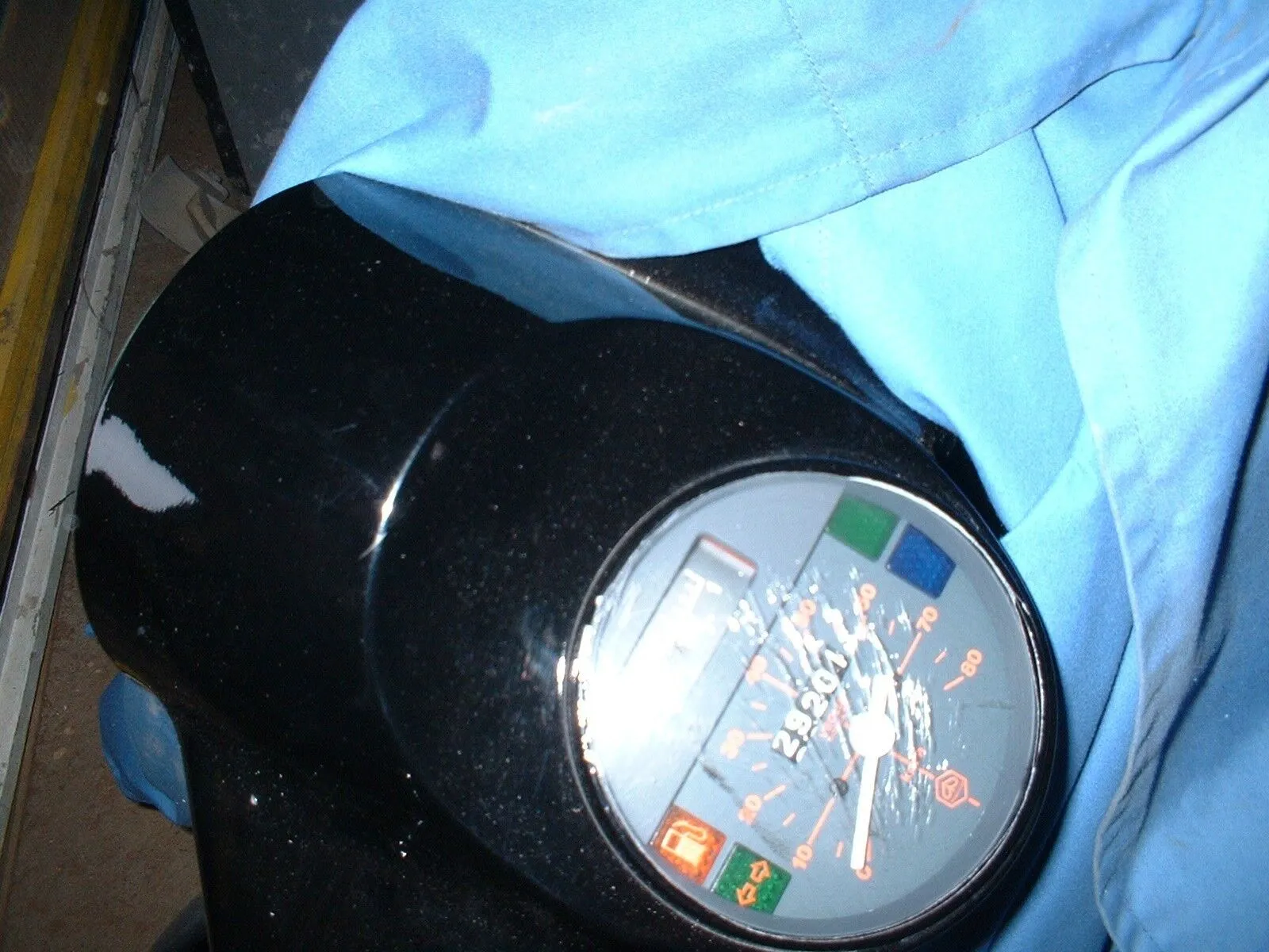

    Jetzt hab ich ein Bild...
    Also ich glaub das sind mehr Sprünge als Kratzer also wird so ein Paste nicht helfen oder??

    • November 25, 2006 at 15:32
    Nö da hilft keine Paste mehr. Auch kein Schleifen.
    Wenn Du dich beeilst:
    Steht gerade bei 2 Euro.
    Artikelnr. bei Ebay ist: 200049043894
