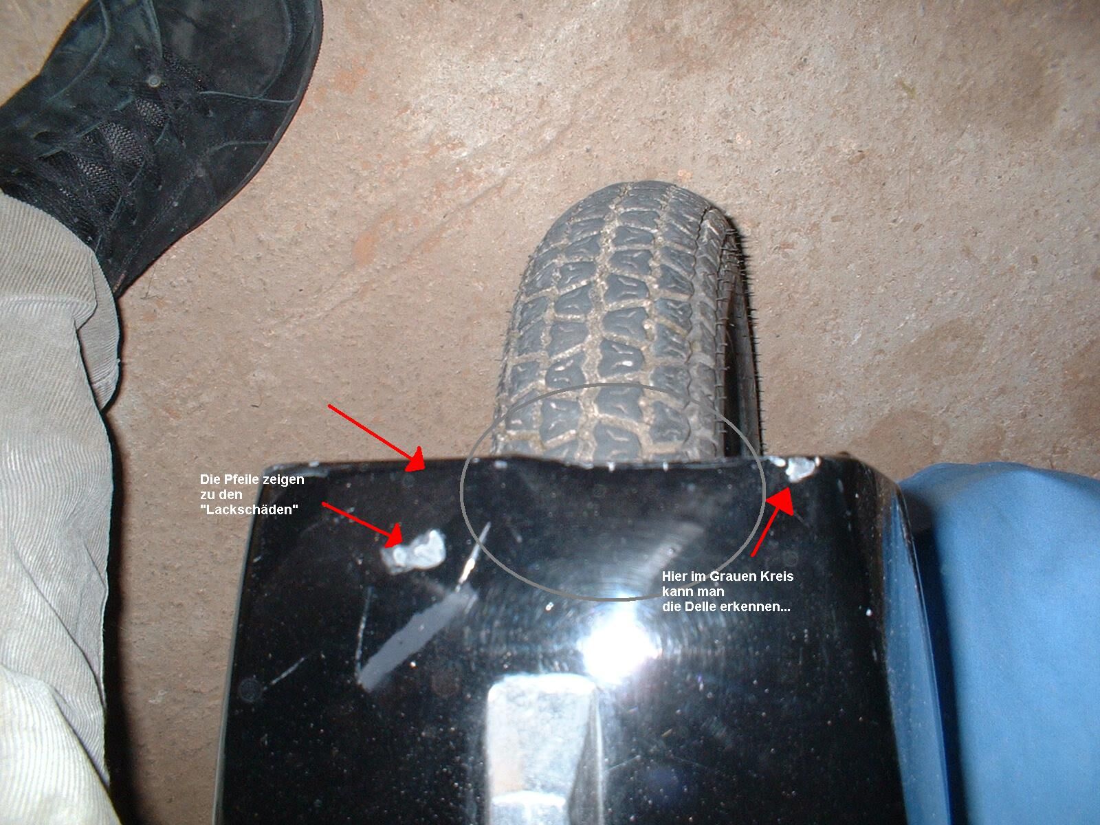

    So ungefähr schauen diese Kratzer aus...
    Ps.
    hab eine kleine Delle vorne kann mann die einfach ausbiegen??
    Wenn ja wie mach ich das am besten??

    • November 25, 2006 at 13:11
    ich würds so machen.
    anscleifen mit 600er. neuen lack mit spraydose drauf. klarlack drücber. um die beule zu beseitigen kannses mit verschiedenen hmmern versuchen. die stelle müsste eigentlich leicht auszubeulen sein. musst aber sehrvorsichtig vorgehen. wenn dann noch kleine unebenheiten drin sind wür dich spachtelmasse (für karosseiren benutzen.)
    Reinflogen:
    Abschleifen
    Ausbeulen
    Spachteln
    Lackieren
    Klarlack
    Weiß nicht wie das mit nem Lackstigt wird weil der Lack an sich ja schon nicht mehr der neuste ist wie es scheint. (außer es ist nur dreckig)
    gruß
    Vespaholiker

    • November 25, 2006 at 13:18
    Original von Vespaholiker
    Reinflogen:
    Abschleifen
    Ausbeulen
    Spachteln
    Lackieren
    Klarlack
    Ja ist ziemlich dreckig hab lange nicht geputzt und meine letzte fahrt war auf einer Schotter (Matsch) Straße bei regen .... :D
    Das mit dem Ausboilen probier ich gleich und zuerst werde ich mir mal den relativ billigen Lachstift holen und schauen wie das funktioniert falls das nichts ist dann muss ich den Lack neu machen..
    mfg

    • November 25, 2006 at 14:14
    wie gesagt. VORSICHTIG! vielleicht sogar erst mal mit gummihammer!
    gruß
    Vespaholiker
