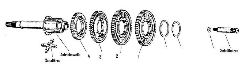

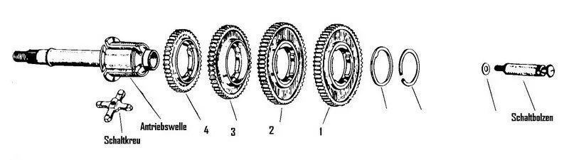

    Ist genau wie bei der PX (trotz Einzugschaltung push&pull ),falls dieser Arm funzt kann es nur noch am Schaltbolzen liegen.
    Hab mal ein Bild fürs bessere verständniss angehangen.
    Der Schaltbolzen bewegt sich in der Antriebswelle und ist via Linksgewinde mit dem Schaltkreuz verbunden.
    Wenn sich der Schaltbolzen rausziehn oder drehen läßt könnte das die Ursache sein.
    Weil das Schaltkreuz nun nicht mehr paßgenau in die Gangräder greifen kann.
    Also wieder festziehn glaube ( SW17 ).Wenn es jetzt noch nicht funktioniert mußt du das Schaltkreuz wahrscheinlich tauschen = Motor spalten
    Viel Spaß Ante

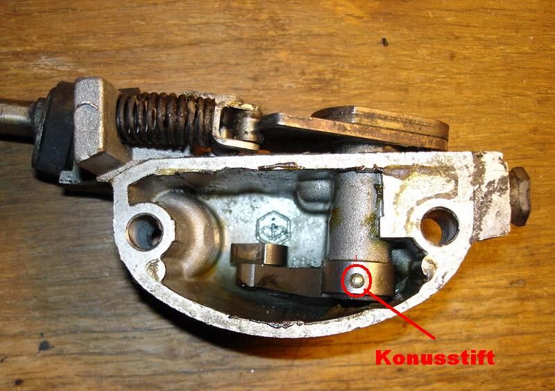

  • So die Schaltrastenschlacht wäre gewonnen. Hätte das verfluchte Ding aber auch beinahe in den Boden gestampft! Also es lag an dem kleinen Bolzen der den Arm mit der Passfeder festhält. Der war rausgefallen, wie auch immer das vor sich gehen kann. Naja dann mit roher Gewalt wieder reingeprügelt und nach stundemlangen Gefrickel die Schaltraste wieder draufbekommen. Dann das nächste Problem, nämlich diesen starren Schaltzug da wieder vernünftig reinzubekommen...na ja hat alles ewig gedauert und aber immerhin gehts nun wieder ansatzweise. Leider ging nach der Montage des Abdeckblechs der erste Gang nicht mehr rein. Kann man da wohl irgendwie den Zug nachstellen ohne alles auseinanderzufummeln? Alles in allem kann mich diese Technik nicht wirklich überzeugen, aber vielleicht würde ich es ja nächstes Mal in er halben Zeit hinbekommen.

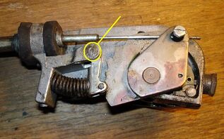

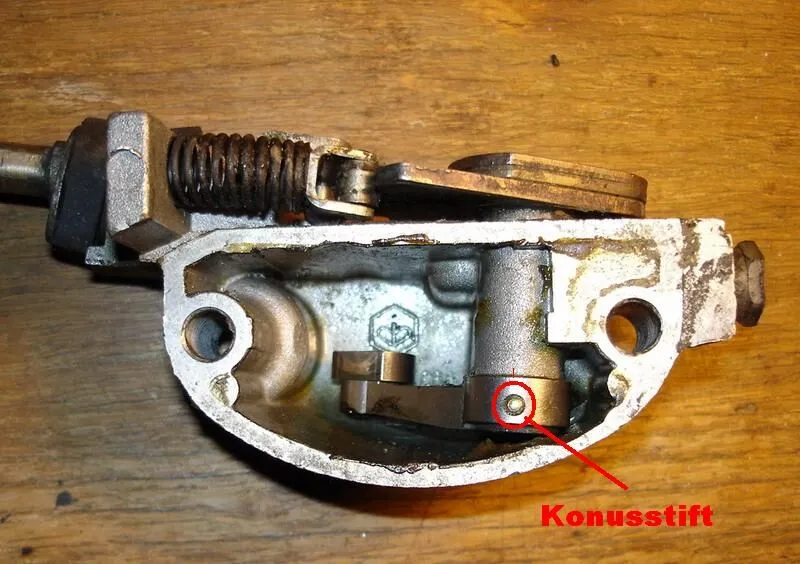

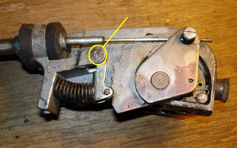

    Meinst du den Rot gekringelten Konusstift (im Anhang)
    Dieser Konusstift hält Erfahrungsgemäß einmal rausgefallen mit einfach reinstecken nicht lange.
    Die Oberfläche ist etwas angerauht und vorher mit Aceton gereinigt plus Schraubensicherung das ganze reingepresst sollte es halten.
    Oder den gelb gekringelten?Wenn der Scheiß ausgeschlagen ist läßt sich die gangstellung nicht mehr exakt halten und das Schaltkreuz geht ratz fatz breit.
