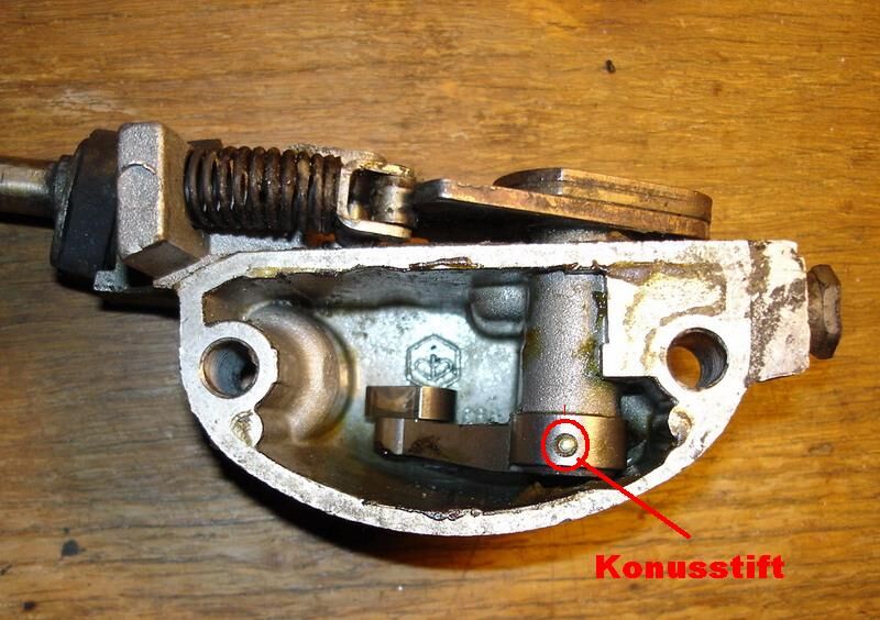

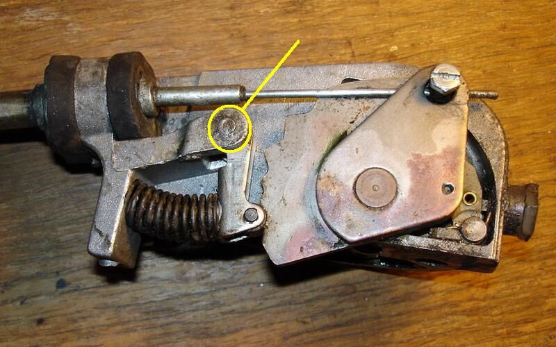

  • Fettkimme
    DER Vorbesitzer
    16,842
    3,352
    • December 4, 2006 at 17:44
    Perfekt Bombe
    Keep the Shiftscooters on the road...selbst wenns nur ne Cosa is :D
    Meinst du den Rot gekringelten Konusstift (im Anhang)
    Dieser Konusstift hält Erfahrungsgemäß einmal rausgefallen mit einfach reinstecken nicht lange.
    Die Oberfläche ist etwas angerauht und vorher mit Aceton gereinigt plus Schraubensicherung das ganze reingepresst sollte es halten.
    Oder den gelb gekringelten?Wenn der Scheiß ausgeschlagen ist läßt sich die gangstellung nicht mehr exakt halten und das Schaltkreuz geht ratz fatz breit.

    • December 5, 2006 at 10:48
    Servus Ante,
    also ich meine den roten. Der ging komischerweise verdammt schwer rein. Wenn Du die Raste über hast würde ich die natürlich sehr gerne nehmen, denn besser geworden ist die durch das reinprügeln des Stiftes sicher nicht, außerdem sind die Gummis wo der Zug reinkommt total ausgelutscht. Wo stellt man denn den Zug ein? Geht das nur durch einstellen in dem Klemmnippel selber oder gibts da irgendwo ne Einstellschraube alle Px Raste. Wenn du irgendwelche PX Teile aus nem 80er Motor brauchst können wir tauschen denn da hab ich noch 2 von rumliegen... :)
