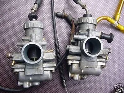

  • Das sind 28er Mikunis. sehen aber so anders aus als die die ich bisher gesehen hab?. Rundes Gehäuse für den Schieber anstatt eckig, daher wohl Rundschieber anstatt Flachschieber??? Passen die denn oder sind die Nachteile zu groß?

  • So hab die beiden Kameraden grad für 1,5 EUR in der Bucht geschossen, also wohl nicht viel falsch gemacht, außßer evtl 6 EUR zuviel ausgegeben. Kann jemand was zu denen sagen???

  • Die sehen ganz schön breit aus. Es kann sein, dass die Mikunis nicht mit dem Schrägstand auf dem Malossi Membranansauger klarkommen. Der 30er TMX macht da ziemliche Zicken und pisst gern aus der Schwimmerkammer. Wenn es denn Zweitakt Vergaser sind, und sie zwischen Rahmen und Lüfterkanal passen, sollten sie auch funktionieren.
  • @ niko: Was soll'n Rundschieber sein? Die Bezeichnung Flachschieber beschreibt nur die Form des Vergaserschiebers, und wenn ich das richtig gesehen habe sehen die Schieber doch sehr flach aus!
    also ich hab sie zwar noch nicht in der Hand gehabt, aber der Vergaserschieber dürfte bei den beiden die Form eines Zylinders/Trommel/Bierdosenform aufweisen. Hab son Ding schon von Dellorto als PHBH rumliegen.

  • Selbst dann wäre es wohl eher ein Trommelvergaser! Rundschieber wären mir vollständig unbekannt!
  • Dann geht der Punkt wohl an dich, aber war ja auch als Frage wg. unwissenheut gedacht. :thumbup: es sei denn ich finde noch eine Quelle aus der hervorgeht das es sich um einen Bierdosenvergaser handelt. :-8

  • Wenn du das Optimum suchst FLACH
    Bauartbedingt entstehen bei der Bierdosenform ( PHBH ) Verwirbelungen
    Deshalb wurden der Gaserschieber zur heutigen Form weiterentwickelt .
    Ein flache Schieber ermöglicht störungsfreien Luftdurchsrömung & damit ne bessere Zylinderfüllung.
    Die Abrisskante :D unten am Schieber kann man durch anschrägen , Cutaway feilen usw. noch weiter optimieren.

  • @nikoX: Ich wollt dir auch nicht ans Bein piss.n. Sorry wenn's so rüberkam, nur bin ich ein ziemlicher Fan von korrekten Bezeichnungen, deshalb die kurze aber vehemente Erläuterung!
