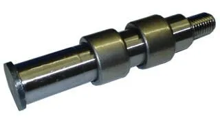

  • muss das thema mal aufgreifen weil es bei mir auch gerade aktuell ist.
    das hier: für 16,06 €
    besteht aus dem: 1 x 20,24 €
    und 2 x dem hier: 2 x 7,03 €
    Preislich stimmt das ja garnicht zusammen. 16,06 € gegenüber 34,30 €. Da ist man ja blöde wenn man die Teile einzeln kauft ?(
    Nur, wie bekomme ich den Bolzen aus der Schwinge ? Auspressen ? Das runde Blech, das hinten auf der Schinge ist ragt mit dem Rand in den Bereich des Bolzens rein. Muss ich da die Nieten, durch die dieses runde Blech mit der Schwinge verbunden ist aufbohren, den Bolzen entfernen und dann das runde Blech wieder aufnieten ?
    Peils grad garnicht :wacko:
